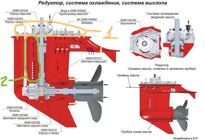

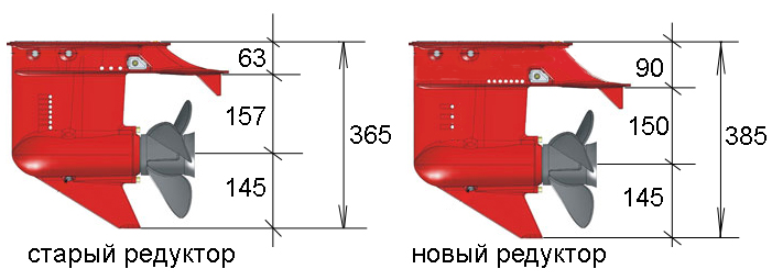

Приветствую. Этот "косяк" с "сеткой" не исправляли... Уже выкладывал на форумах фото изменений редуктора, там видно какие отверстия поменяли, где уменьшили, где увеличили...
На одном фото разница между редукторами...
На другом фото - как можно решить проблему с "сеточкой".
Суть: снимаем крышку редуктора н.1 и устанавливаем сетку по своему усмотрению в полость н.2... В общем также можно поступить и с дополнительным "задним" водозаборником... Потом когда нада, продувать только редуктор, а не весь двигатель... Эта идея стукнула давно, но себе пока НЕ делал... ПО затратам - замена (а может и не обязательно) прокладки между крышкой и корпусом редуктора...
Тоже люблю траву косить, но стараюсь крупные заросли проходить на вёслах... а под мотором проходить между зарослей... пока ничего не набивалось и струя исправно сцыт...

Допис від mihail852 Переглянути допис
Если установить сетку то можно и моторчик подогреть нехило. Забить тиной систему не так уж просто, особенно беря во внимание размер отверстий в водозаборнике. Забится может как обычно сама контролька с малым отверстием, а это не проблема.
Руслан, всё верно говорите Но biocon говорит, что это есть хорошо... Вот я и подкидываю идею... Тем более я не говорю о сетке внутри полости как фильтре, а сетка должна быть впритык к отверстиям, так чтобы тину можно было сбросить и ехать дальше... К тому же задний водозаборник будет воду тянуть и тина ему не помеха...
Тина это такая кака, которая забивается во все сосущие воду щели, и задний водозабор не исключение.
У Тохатсу 40 2т в своё время были проблемы с перегревами от банальной решетки водозабора на корпусе редуктора(потом изменили её форму). Это я к тому, что поставив дополнительный ограничивающий поток элемент, при этом не обеспечив необходимое нагнетание воды встречным потоком( форма входных отверстий и направляющие этого потока) можно получить обратный эффект.
Поэтому не нужно изобретать велосипед, а просто чаще нужно чистить саму контрольку( а лучше не ходить по тине).
А вот разговоры о том, что буду подымать мотор и чистить сеточку, это глупость, так как мотор может закипеть не дождавшись этой процедуры.
Бояться нужно плавающих кульков, вот они как сурермены, способны перекрыть одновременно все три водозаборника.Проверено.

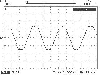

Есть еще одно предостережение по поводу работы стабилизатора - зарядки акб. При подключенном аккумуляторе напряжение по вольтметру у меня никогда не превышало 14,5В... Но после тестов работы генератора и зарядки особенно в моменты разрыва массы получили интересные данные...
Значит по порядку...
Зарядка тиристорная, причём тиристор замыкает -12В(корпус) - это еще одна проблема для подключения например импортного тахометра работающего от переменки (нет постоянного общего корпуса, как в случае с обычным диодным мостом)...
Если напряжение на АКБ ниже порога (~14,5V) тиристор открывается и садит всю полуволну переменки на АКБ... Если напряжение достигло порога, тиристор стоит закрытый (масса(-12В) отключена от катушек). Здесь всё работает красиво...
Если отключить от проводов аккумулятор и все дополнительные устройства (заводской голый вариант), и мерить напряжение на проводах аккумулятора на ходу, то никаких напряжений в борт. сеть выдаваться не будет... Здесь тоже всё хорошо...
НО, теперь о плохом... Подключаем небольшую паразитную ёмкость (входной конденсатор у приборов) к проводам аккумулятора (без участия последнего, тоесть без АКБ)... После достижения определённых оборотов (в моём случае ~4000 об/мин) на проводах АКБ выдаётся выпрямленная переменка в чистом виде. И ни о каких 14,5 В и речи нет, напряжение уходит за 40В (при 4000об/мин) ... Вот это уже плохо... Этой паразитной ёмкостью может быть любой прибор работающий от АКБ...
Провели еще один тест... Взяли ёмкость (электролит) 1000мкФх35В и подключили еще параллельно нагрузку 200Ом... Подключили это дело к проводам аккумулятора... Сам АКБ тоже подключили... Тоесть ёмкость стоит заряжена до 12,5 В и нагружена резистором... Меряем напряжение (меряли осциллографом)... Запускаю движок... Тоесть всё нормально, пошла зарядка напряжение ограничивается аккумулятором... Обороты держим 2000об/мин... разрываю массу АКБ, а напряжение держится... только уровень подкачек (пульсаций) при подгазовке уходит за 20В... Тоесть ёмкость начала играть роль АКБ... но она не способна удержать напряжение, и при увеличении оборотов напряжение тоже растёт и не ограничивается...
Вывод: Зарядное устройство на МС-40 не способно защитить потребители (приборы, эхолоты, и др.) от повышенного напряжения при разрыве массы... (сам был свидетелем, как у меня после долгого перехода, от вибрации отпустился винт механического вкл. массы)... Поэтому будьте внимательны...

В моём случае ничего не произошло, в приборах защита по перенапряжению... Просто констатирую факт, что такое возможно...
Но например если подключить к борт. сети (+12В) небольшую нагрузку (например лампочку), то входная ёмкость на моих приборах уже дополнительно разряжалась и эффект выбросов высоких напряжений исчез...
тоесть нужно понимать природу, если постоянная нагрузка на борт сеть есть, то малые ёмкости не способны создать описанное, но если ничего не нагружено, то будут варианты...
Вот это и опасно. Внутренней защиты может и не хватить,
а из Вашей более ранней информации на больших оборотах переменка от генератора больше 60 Вольт (точно не помню). соответственно на клеммах тот-же уровень если "растет и не ограничивается". Какая внутренняя защита может быть например в эхолоте от больше чем пятикратного перенапряжения.
В общем информация настораживающая.
Настораживать однозначно должно...
По напряжениям могу с уверенностью сказать, так как осциллограф не врет... мерил переменку на 5900об/мин - амплитудное напряжение (полуволны) до +-75В... форма не синусоидальная, а больше трапецеидальная...(см. фото.) В моих приборах защита до 100В... Тоесть попадаю в диапазон... На фото переменка в момент запуска (~500об/мин)... форма переменки сохраняется на всём диапазоне частот... В моменты зарядки, напряжение переменки садится до напряжения АКБ...
У меня нет ни эхолота ни других "прибамбасов"... поэтому гореть пока нечему Если появятся буду тоже думать по поводу защиты питания подобных устройств...

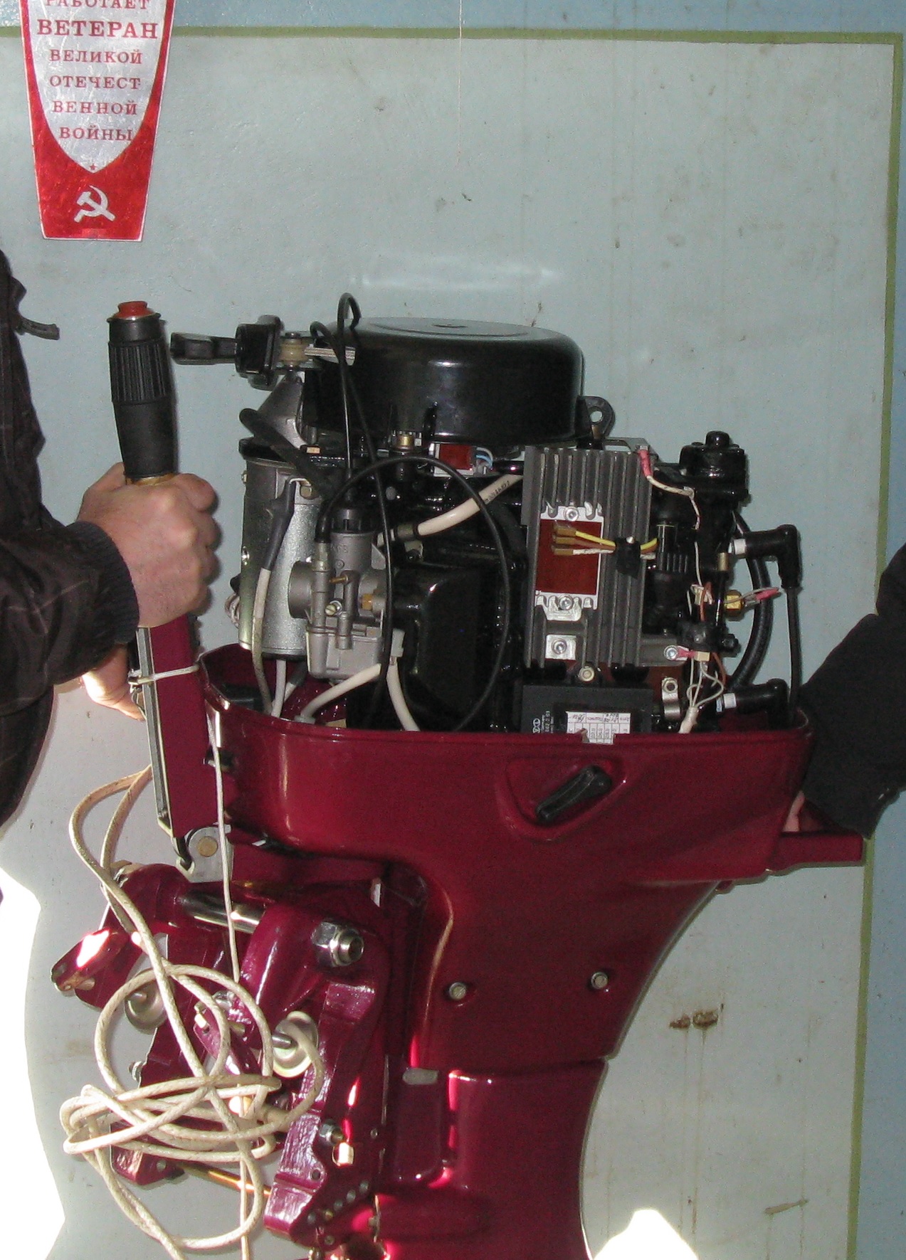

Всем владельцам привет!!!
Принимайте.
На днях приобрёл сей агрегат.
До этого с ним никогда не сталкивался, но много читал. ))
Сегодня появилась возможность более подробно пощупать и сфотографировать.
Мотор выпуска май этого года.
Сразу бросилось в глаза куча отличий, от того, что видел раньше на форумах.
1. Термостат(или место под него) расположен не на крышке глушителя, а на головке блока.
2. На головке же блока поставлен "Датчик аварийной температуры жидкости" (ДАТЖ). Как объяснили на заводе, - срабатывает при температуре выше 102 гр. Только не уточнил алгоритм работы, то ли глушит мотор, что не совсем гут, то ли может как-то ограничивает обороты. Позже разберёмся.
3. Похоже, что изменён электронный блок, что с радиатором.
4. Где-то читал, что УОЗ при максимальных оборотах - 27-28 градусов.
У меня - 30.
5. Запутался с редукторами.
