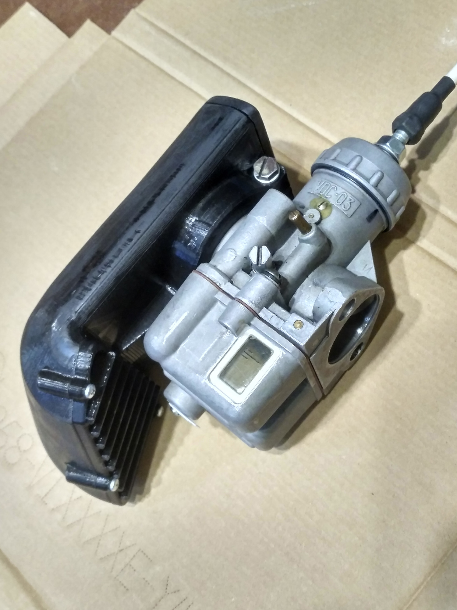

Так вот, на импортные карбы ставят шумегасители пластиковые на карб (коробка как фильтр) - можно ли такой найти и поставить на наш? Будет же сильнее гасить звук...
Можно напечатать на 3Д-принтере...
Это первая версия, потом была допечатана и верхняя часть забора. Фото только щас нет. Отлично глушит звук при снятом колпаке, при одетом колпаке разницы наверно не заметить, если проделаны работы с колпаком по звукоизоляции, Подгонка посадки уплотнения колпака, полное перекрытие места выхода ручного стартера с колпака, и некоторая изоляция прохождения звука через поддон, ну и шумка изнутри. У меня проклеено простой шумкой 10мм. Но не везде она поместится, нада учитывать внутрянку, чтоб чего-то не пережать. Вибро-изолировать там не к чему, колпак и так массивный не звенит.
Второй функцией этого воздухозаборника, отсутствие подтёков топлива с карба, при подъёме мотора и опускании.

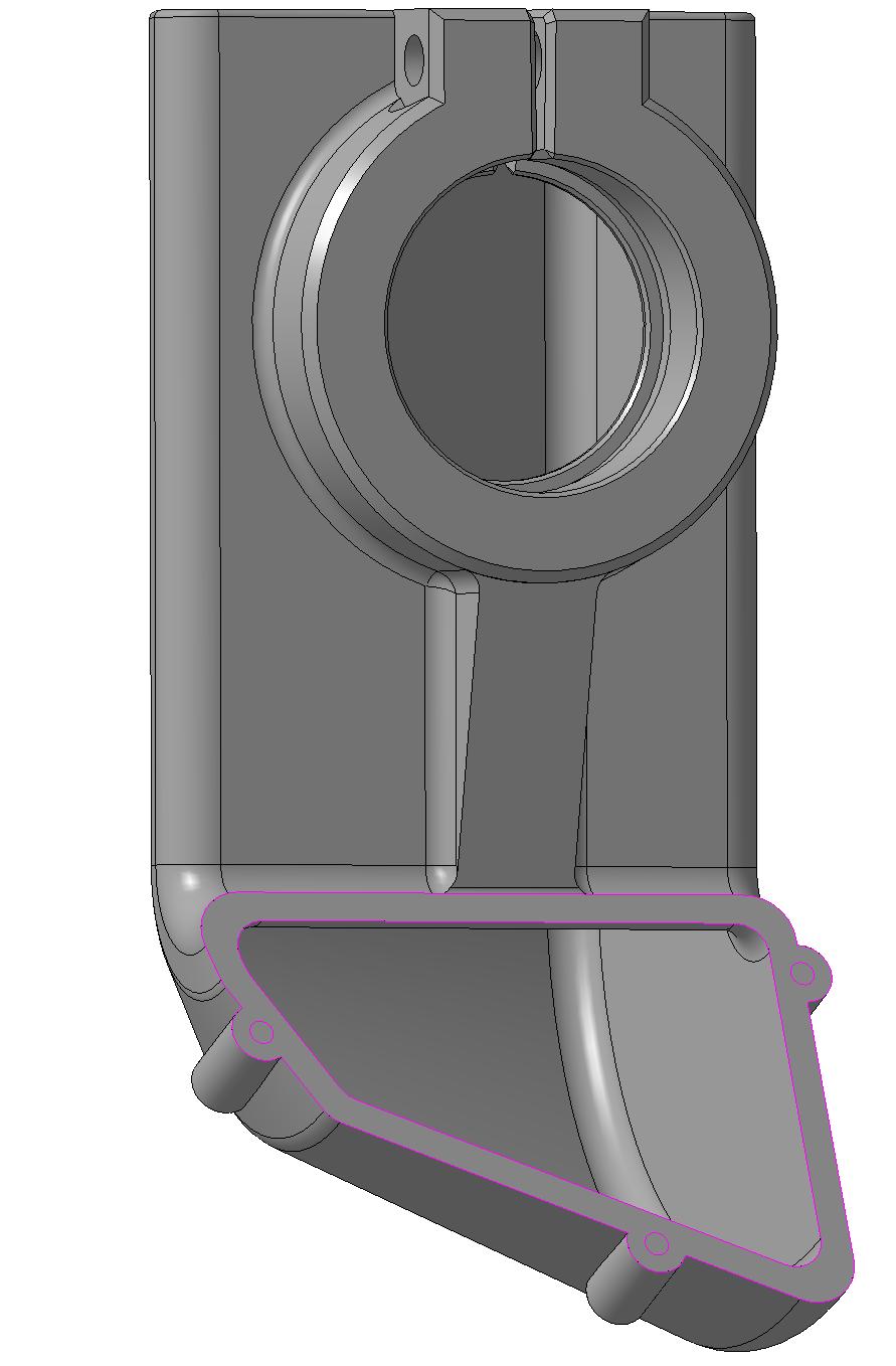

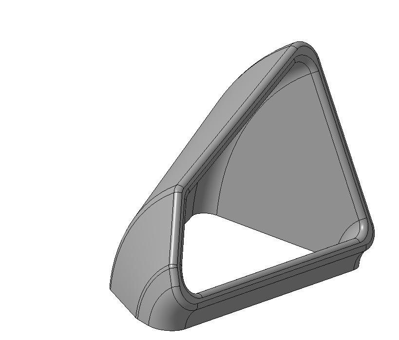

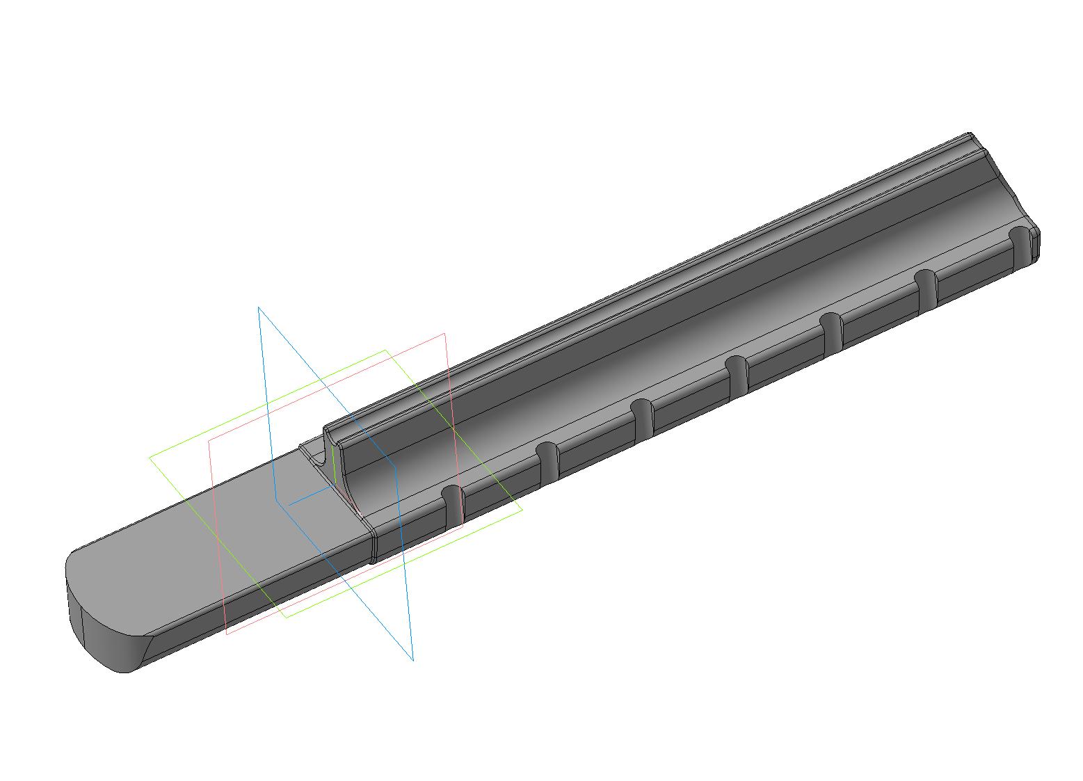

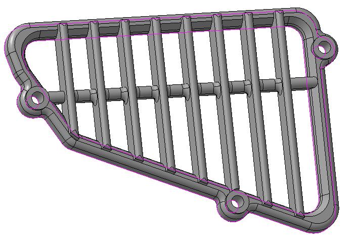

В приложении архив с 3D модельками, что печатались (заполнитель переднего водозабора редуктора и глушитель впуска на карб). Сохранено в Компас V11. Всё печаталось пластиком PET-G, глушитель склеивался с двух частей дихлорэтаном. Сам такой печатью играюсь пол года, очень интересно. Глушитель самую малость вышел немного больше ожидаемого, неточные замеры, пришлось шумку убирать, чтоб не упиралось в колпак, буду переделывать в межсезонье. Но и такой результат мне понравился.
