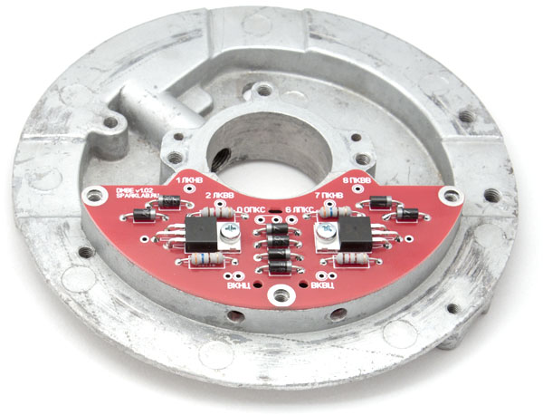

Човнярі! Хто має зображення плати МБЭ хоча б з одним розміром? Викладіть, будь-ласка, або у персональні повідомлення. Дякую !

Старий 02.06.2018, 17:56   #312 (permalink)
Аватар для Витёк
Псевдо: Витёк
Звідки Ви: Житомир
Карапь: Ветерок Сузуки
Дописи: 143
Сказал(а) спасибо: 34
Поблагодарили 91 раз(а) в 62 сообщениях
Типово Re: Ветерок. Новое зажигание.
расстояние между крепежом-105 . Сколько плат нужно?Могу изготовить бесплатно,только нужен стеклотекстолит.

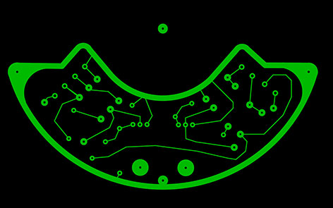

Начебто, погана іскра на нижньому циліндрі, гавкає та не заводиться. Сам я ще до мотора не добрався. Хазяїну кажу, що причин може бути багато. Мотор старенький (за словами хазяїна -18 років) і йому конче потрібна профілактика з заміною старих та поношених запчастин. Може у вівторок поїду дивитись.
Платку змайстрував, отака вийшла.

Старий 03.06.2018, 14:28   #316 (permalink)
Аватар для Витёк
Псевдо: Витёк
Звідки Ви: Житомир
Дописи: 143
На нижнем искра слабее. Состояние сальников КВ и клапана. 18 лет-это новьё!!! Привозят которым по 40-50.

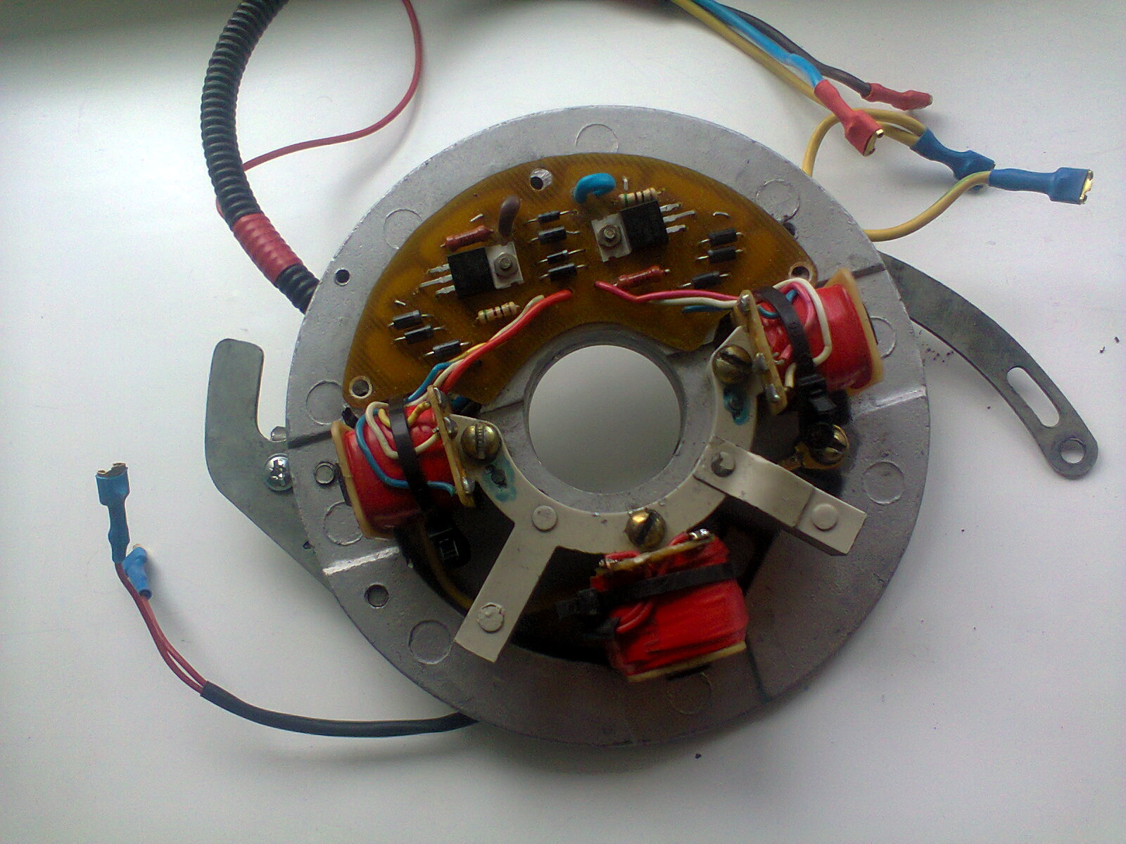

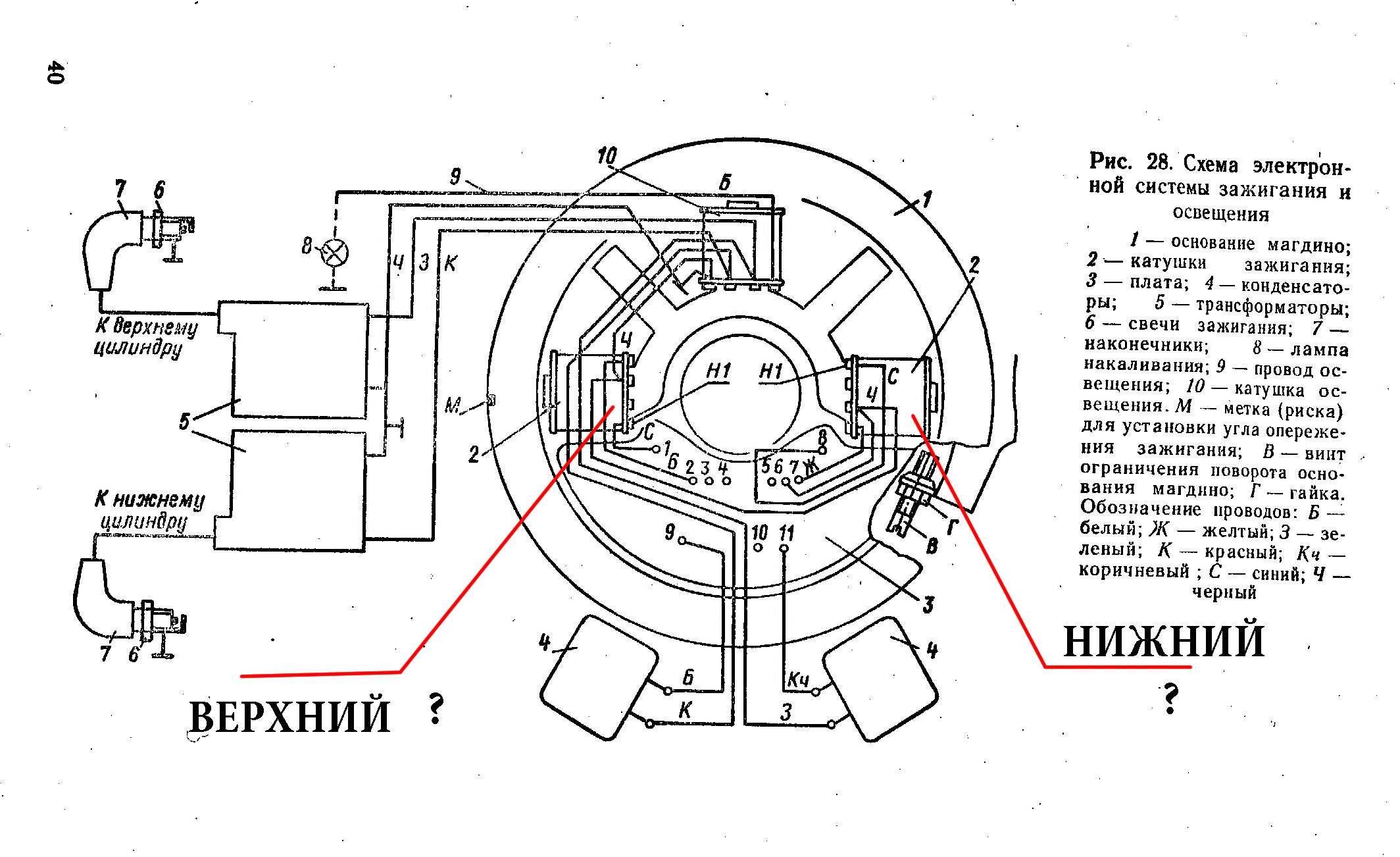

Назва:  Катушки.jpg
Переглядів: 463
Розмір:  436,2 КБ
ID:	157404Добридень, шановні! Чи так правильно?
Допис від brodigy Переглянути допис
Устанавливаю сопр в 800 Ом, и, о чудо, момент сдвигается градусов на 60 (диаграмма 6). Этого более чем достаточно.
Це замість 51 ом? Чи куди? На схемі можна показати?

Старий 17.05.2019, 14:10   #319 (permalink)
Аватар для Витёк
Псевдо: Витёк
Звідки Ви: Житомир
Дописи: 143
На руссфорумах тоже не знают? А что говорит уважаемый Фишбейн? Где верх, а где низ? А он говорит, что наоборот.
