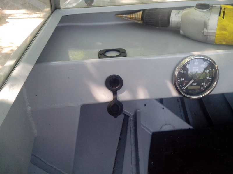

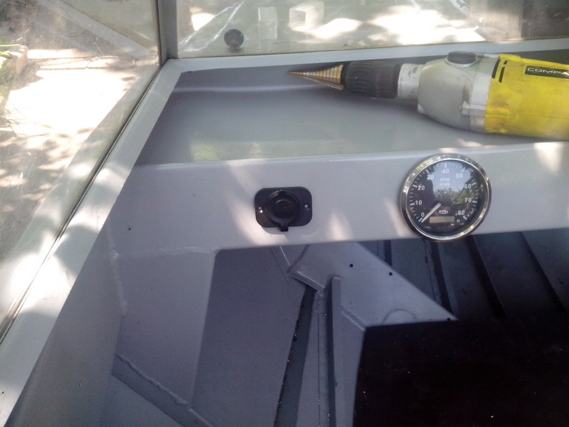

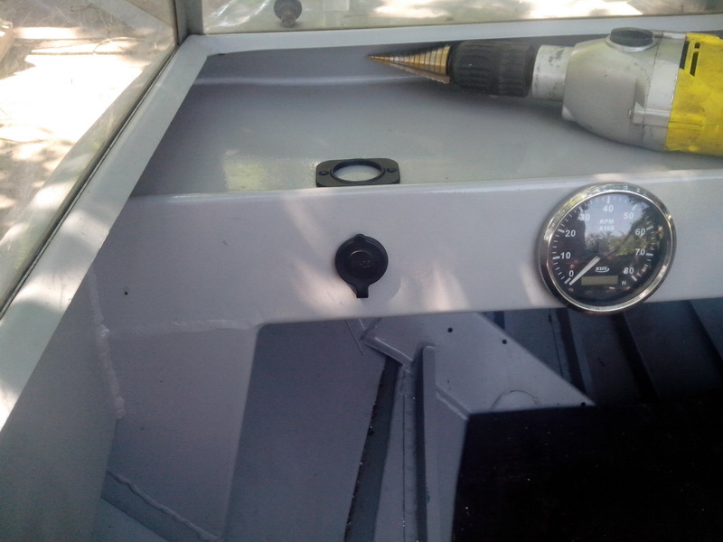

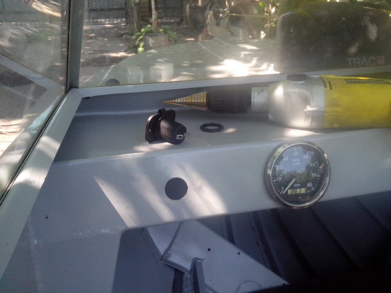

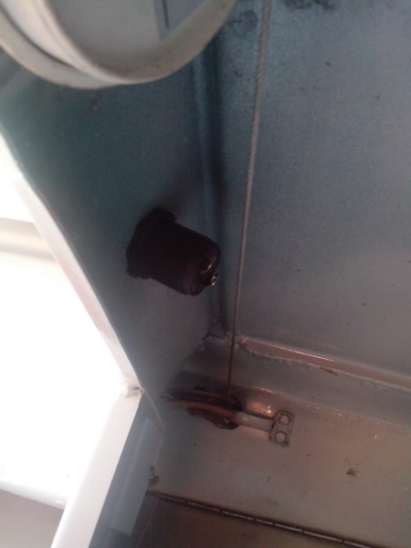

Давно не доходили руки поставить гнездо прикуривателя на панель вместо кнопки глушилки совкомотора (стоит с завода).
Был ограничен длинной гнезда, т.к. с обратной стороны проходит рулевой тросс, автомобильные гнезда не проходили по длине.
Купил на рынке такое гнездо за 15грн.
Гнездо прикуривателя 01335 Тайвань
Сверлом "елочкой" рассверлил отверстие кнопки до 30мм (диаметр гнезда прикуривателя 29мм) и установил.
Вариантов установки два: с накладной пластиной или без нее. Поставил без нее, хорошо держится и и не проворачивается и так. При необходимости поставить накладку дело пяти минут.
Осталось подключить через предохранитель и всех делов.
