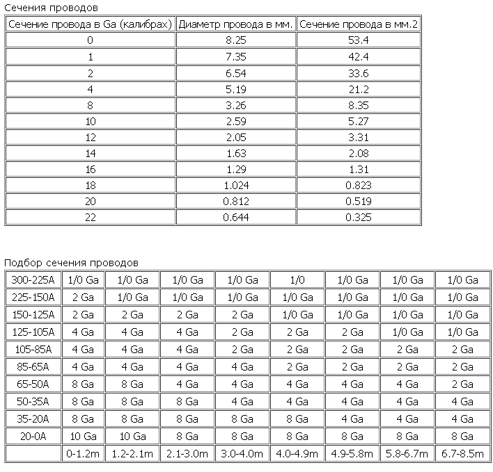

Старий 14.03.2014, 21:25   #179 (permalink)
Аватар для sema
Звідки Ви: Забуянье
Карапь: Длинномер, П2
Дописи: 7.953
Сказал(а) спасибо: 3.709
Типово Re: Правильная электрика в лодке от А до Я
4 калибр - это 21.2 мм.кв., мы выше прикидывали, что на длину пять метров ставить провод меньше 35 мм.кв. ну никак низзя.
Мой совет - менять оба на второй калибр.
Основное требование к сечению силового кабеля, это падение напряжения не более 0,5 В на всей длине провода. Длина рассчитывается с учетом положительного и отрицательного проводов. Исходя из этих условий, сечение силового кабеля можно рассчитать по формуле:
Smin = 2•L• (Рнаг / (Umin bat•Nbat)) •р/ΔU, (кв.мм),
где L - расстояние от аккумулятора до потребителя(м); р; - коэффициент удельного сопротивления меди = 0,0175 (Ом•кв.мм/м)при 20 С; ΔU - допустимое падение напряжения на силовом кабеле = 0,2 В.(Допускается до 0,5В).
Пример. Мощность нагрузки 200 Вт/13,4 В на расстояние 4 м.
Smin = 2•4•(200 / (13,4• 1)) • 0,0175 / 0,2 = 10,4 (кв.мм).
Не надо малой кровью, - надо правильно и по науке.
Назва:  сечение проводов.PNG
Переглядів: 1906
Розмір:  27,5 КБ
Востаннє редагував sema: 14.03.2014 о 21:28.
BeegBob (14.05.2014), Гена (14.03.2014), Игорь Кр (14.03.2014)
Старий 14.03.2014, 21:30   #180 (permalink)
Аватар для sema
Звідки Ви: Забуянье
Дописи: 7.953
Добавил таблички наконец - всё забывал выложить.
Там видно и без формул, что на длине около 5 метров и токе стартера около 100 А меньше 2G никак низзя...
