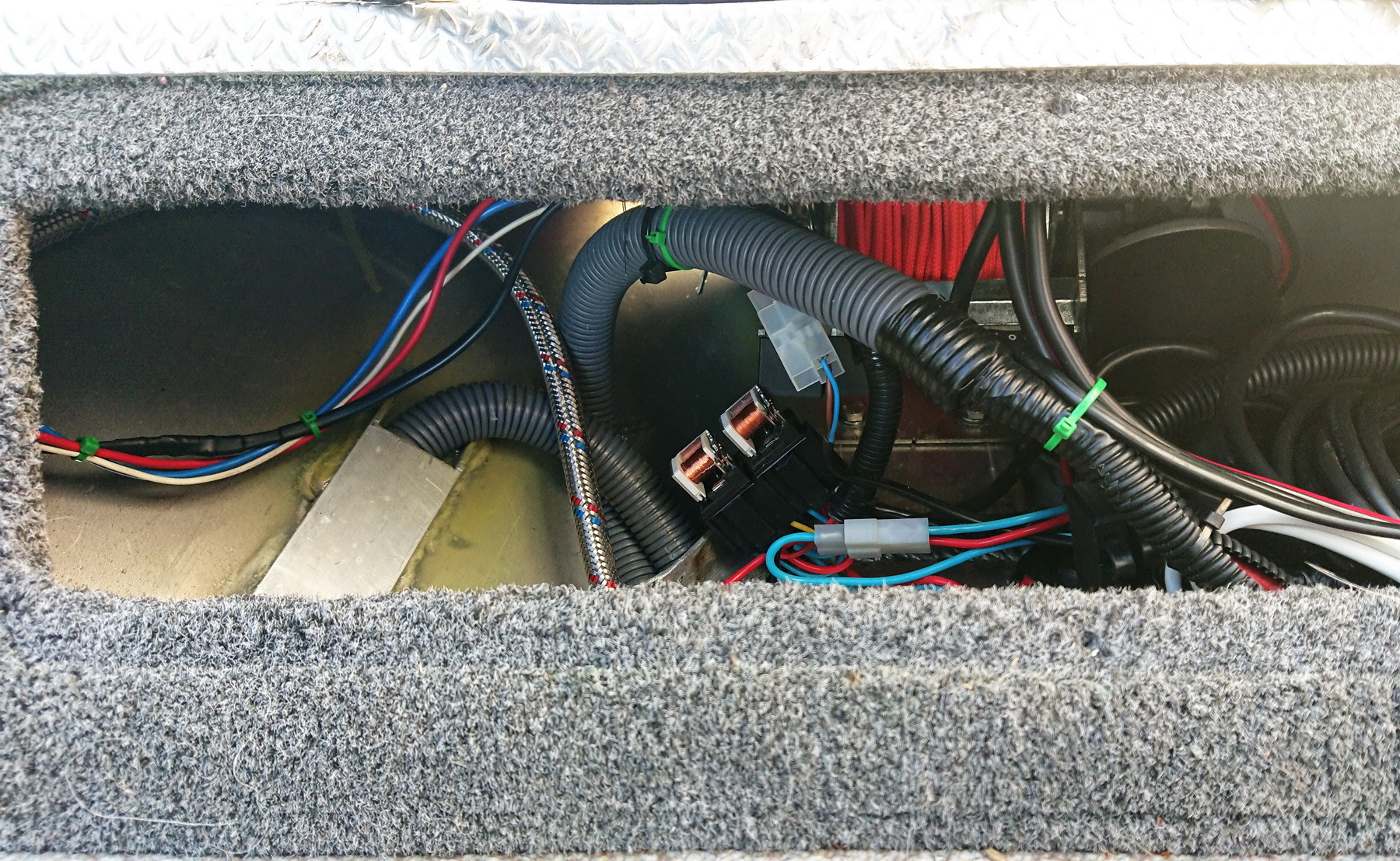

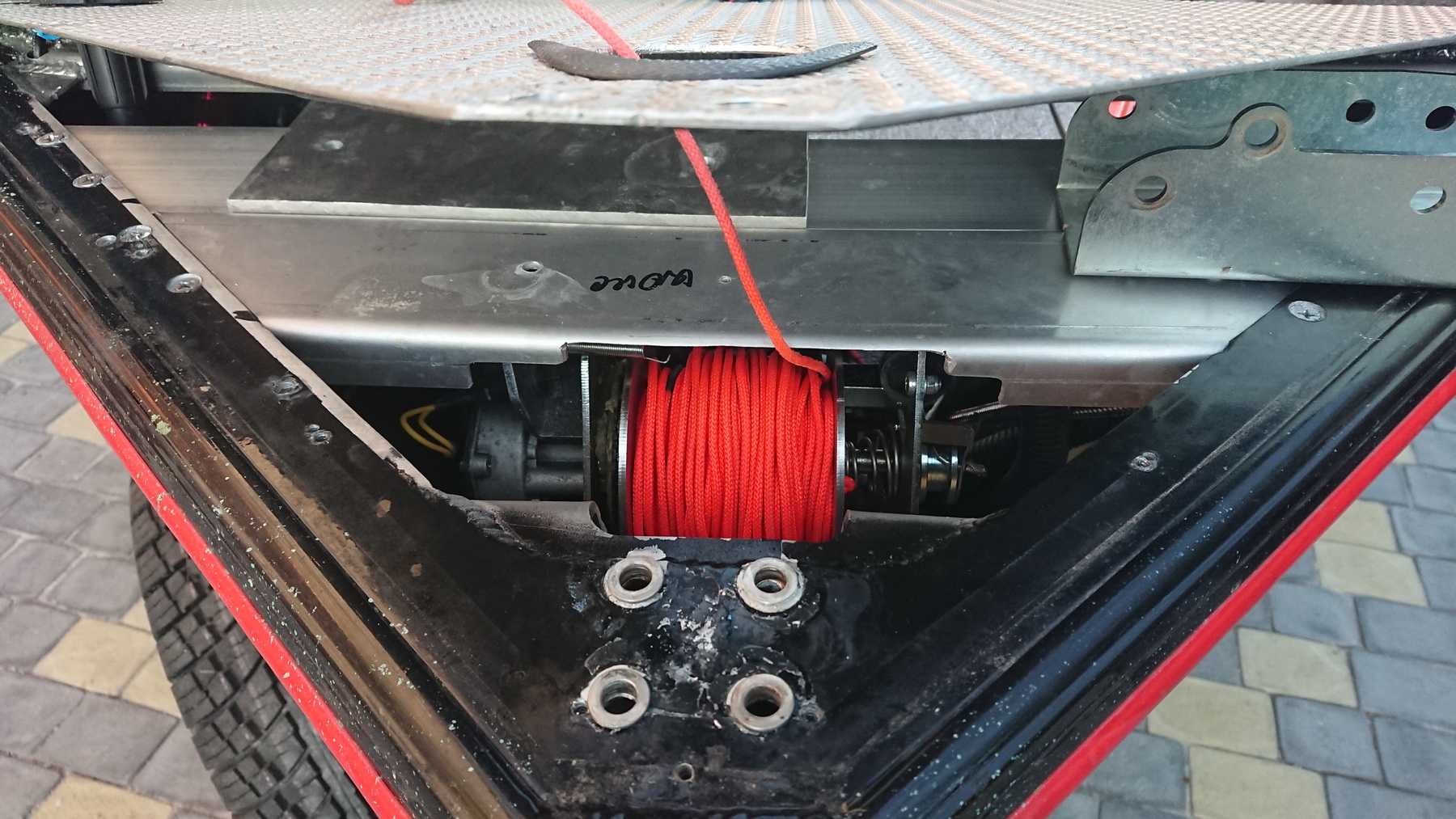

Всем привет, продолжаю историю своего кораблика и ещё одна авария.
Палубный душ. Его не захотели поставить на финвале, вопрос поднимал, но типа нет места, сложно и т.д., я не настаивал и оставил вопрос на потом.
Этот вопрос уже поднял в сервисе на Ямахе, там посмотрели, как обычно, сзади, действительно места нет. Как вариант решили поставить с забором воды с аэратора, этот вариант я сам и предложил. Мне он показался даже более практичным чем обычный.
Во первых можно всегда откачать воду с аэратора. Реально, а это дикая тупизна когда невозможно откачать воду с аэратора, ну погибла у тебя рыба, самый быстрый способ сменить воду, это слить воду и залить новую. Вместо этого предлагается смешной струйкой доливать типа свежую воду, поверьте, это в 10 раз дольше чем слить воду и залить свежую. Возможно такой трабл только у моей лодки с низкой посадкой, у меня если снять трубку перелива, воды будет примерно чуть меньше половины аэратора, и меньше сделать этот уровень просто ни как.
Второй момент, это можно мыть лодку на суше с водой из аэратора, особенно это актуально когда цветёт вода и мыть лодку зелёной водой не совсем интересно. А тут плеснул пару вёдер воды в аэратор на берегу и мой себе лодку.

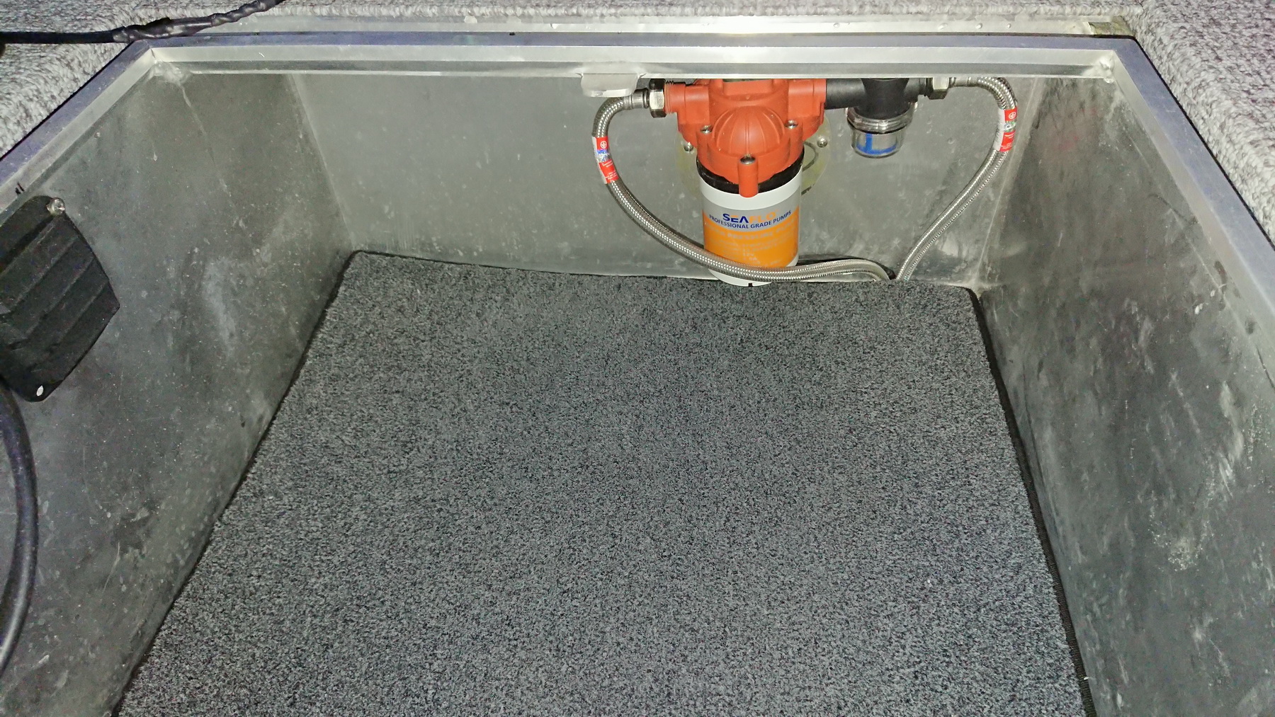

Насос душа решили поставить во второй рундук, я попросил поставить его под потолок рундука, чтобы места меньше занимал в рундуке. Но ребята на ямахе решили ещё лучше, чтобы места не занимал, и спрятали его вообще под рундук. Ну ляпота, места не в рундуке и лодке типа не занимает и всё работает.
Радость длилась не долго, примерно пол года

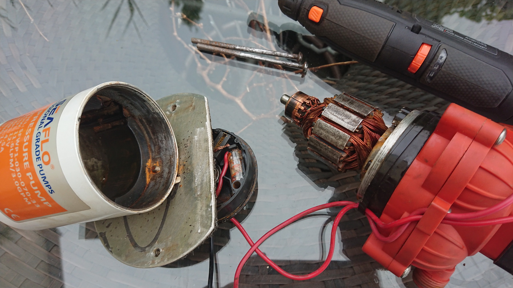

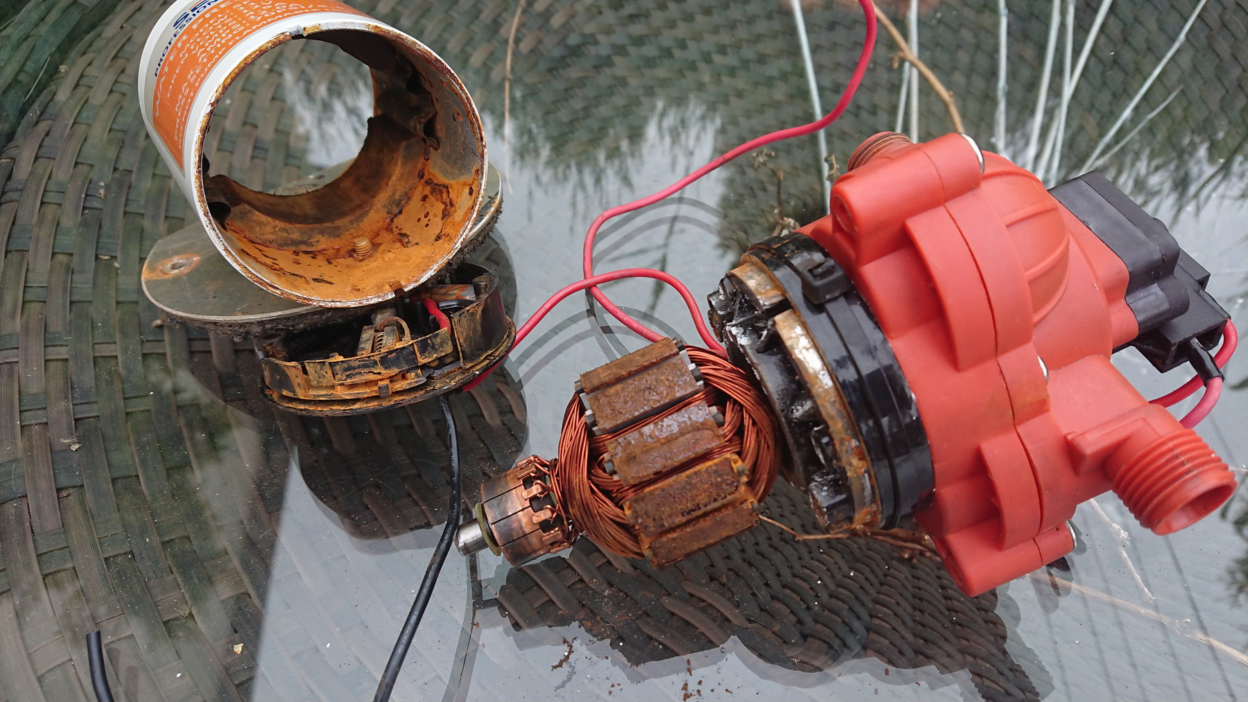

Неделю назад палубный душ отказался работать. Надо разбираться, снимаю пол рундука, вот он насос родимый, вроде ничего необычного.
Назва:  2020-07-10 19.04.36.jpg
Переглядів: 332
Розмір:  846,8 КБ

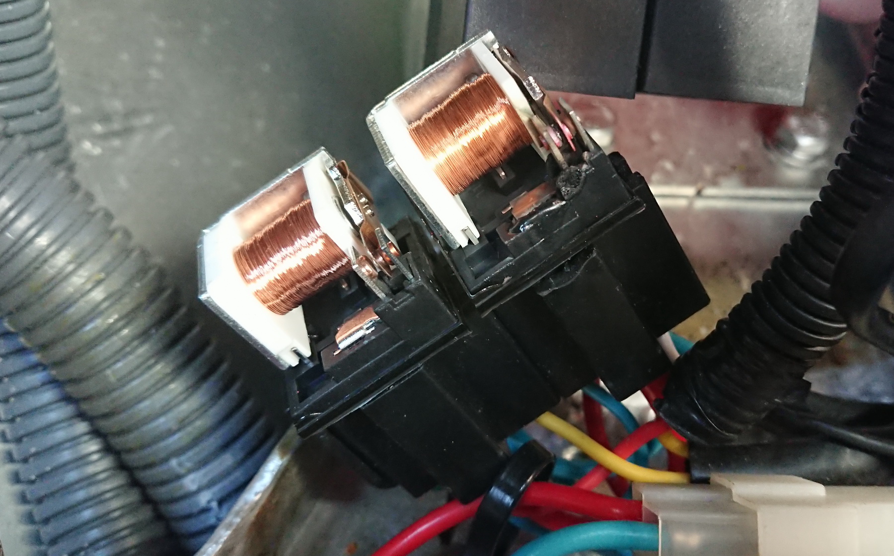

Включаю кнопку, не жужжит насос, рукой к насосу - горячий, значит питание идёт, и похоже живой. Снимаю насос, разбираю, ну что сказать, морской серией тут и не пахнет, обычный насос на 12в, с металлическим корпусом, ротор даже не покрыт лаком для защиты от влаги. И бедняга насос, похоже тонул с первого дня лодки на воде, так как внутри был просто лэп ржавчины и ротор просто заклинил от ржавчины.
Назва:  2020-07-08 18.14.37.jpg
Переглядів: 371
Розмір:  694,1 КБ
Т.е. корпус мог быть пластиковый или покрыт полимерной краской, магниты тоже могли быть в полимере, ни чего этого нет и ни какой защиты от влаги в этом насосе нет, банально он просто сгниёт в любой лодке от конденсата лет за 5 это точно.
Почистил всё что можно от ржавчины, подшипники, закрытые кстати, прокапал маслом.
Назва:  2020-07-08 18.43.46.jpg
Переглядів: 267
Розмір:  572,3 КБ
Собрал, подключил, насос включился не сразу, сопротивлялся, но пошёл крутиться и раскрутился, ожил в общем. Ну и поставил его в рундук на боковую стенку под потолок, как и предполагалось изначально.
Назва:  2020-07-10 20.58.42.jpg
Переглядів: 294
Розмір:  871,3 КБ
Сколько проживёт уже, там будет видно. Решение проблемы заняло примерно 1 день и 240 грн на шланги/удлинители.

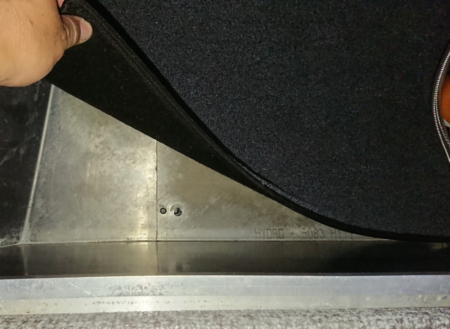

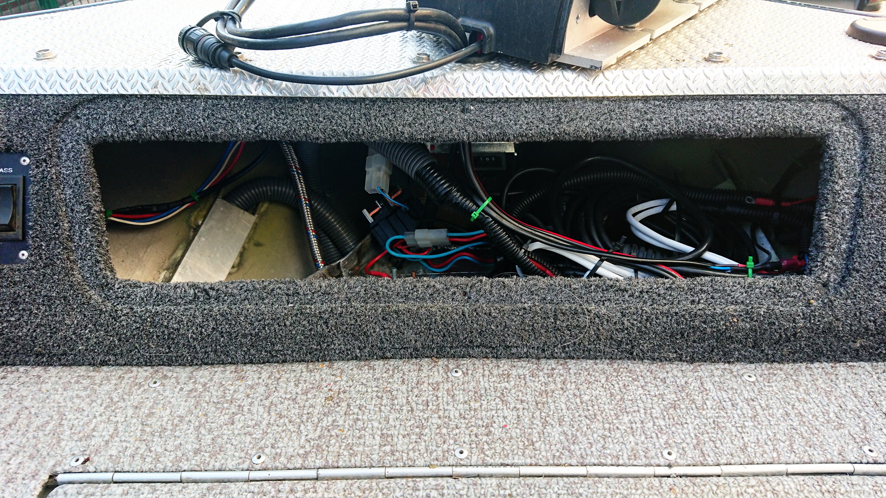

Кстати сам рундук постоянно сырой и высыхать, когда закрытый, упорно не хочет, это при том что в него установили 2 вентиляционные решётки. Думаю что из-за коврика, который закрывает сливные отверстия и не даёт естественной вентиляции.
Назва:  2020-07-10 20.59.21.jpg
Переглядів: 342
Розмір:  683,9 КБ
Думаю в коврике сделать два отверстия над сливными отверстиями, может это исправит ситуацию с высыханием. Что думаете по этому поводу?
P.S. А мораль сей басни такова: насос палубного душа надо ставить только в сухой рундук, самый сухой

Старий 14.07.2020, 14:52   #13 (permalink)
Аватар для Elinnas
Псевдо: Eduardas
Звідки Ви: Vilnius
Дописи: 850
Сказал(а) спасибо: 553
Типово Re: Finval 510 Rangy SC, лодка Bulks
Допис від Bulks Переглянути допис
Всем привет, .....
Долучення 164226
Далi буде....
Bulks, сырость (или конденсат) в сухих рундуках, взависимость от времени года и т.д., будет присудстовать более или менее всегда (ИМХО). Открывать крышки, если возможно - гут, но в сырое/холодное время года эфект от этого намного меньше (у меня даже спас. жилеты "выстреливают" в рундуках, если забываю их на какое-то время снять) Думаю, похожая проблема присудствует на всех лодках, у которых есть рундуки . Мои коллеги, которые ходят "без сезонов", начали даже устанвливать на лодки вебасто для "пpодува"... А лодку мыть с наружи самое удобное с стационарным "керхером", хотя и его на все случаи жизни не xватит:)

Рундук не хочет высыхать именно сейчас, в жару. Лодка 2 дня дома, на солнце, под тентом. Тент снимаю, все рундуки сухие, этот мокрый, коврик тоже. Я думаю что этот рундук может подтапливать через сливные отверстия из-за низкого расположения, коврик постоянно мокнет, не успевает высыхать и постоянно даёт конденсат. Тут надо будет помудрить, подвернуть коврик и посмотреть как будет с влагой или вообще убрать коврик ковролиновый, а положить резиновый.

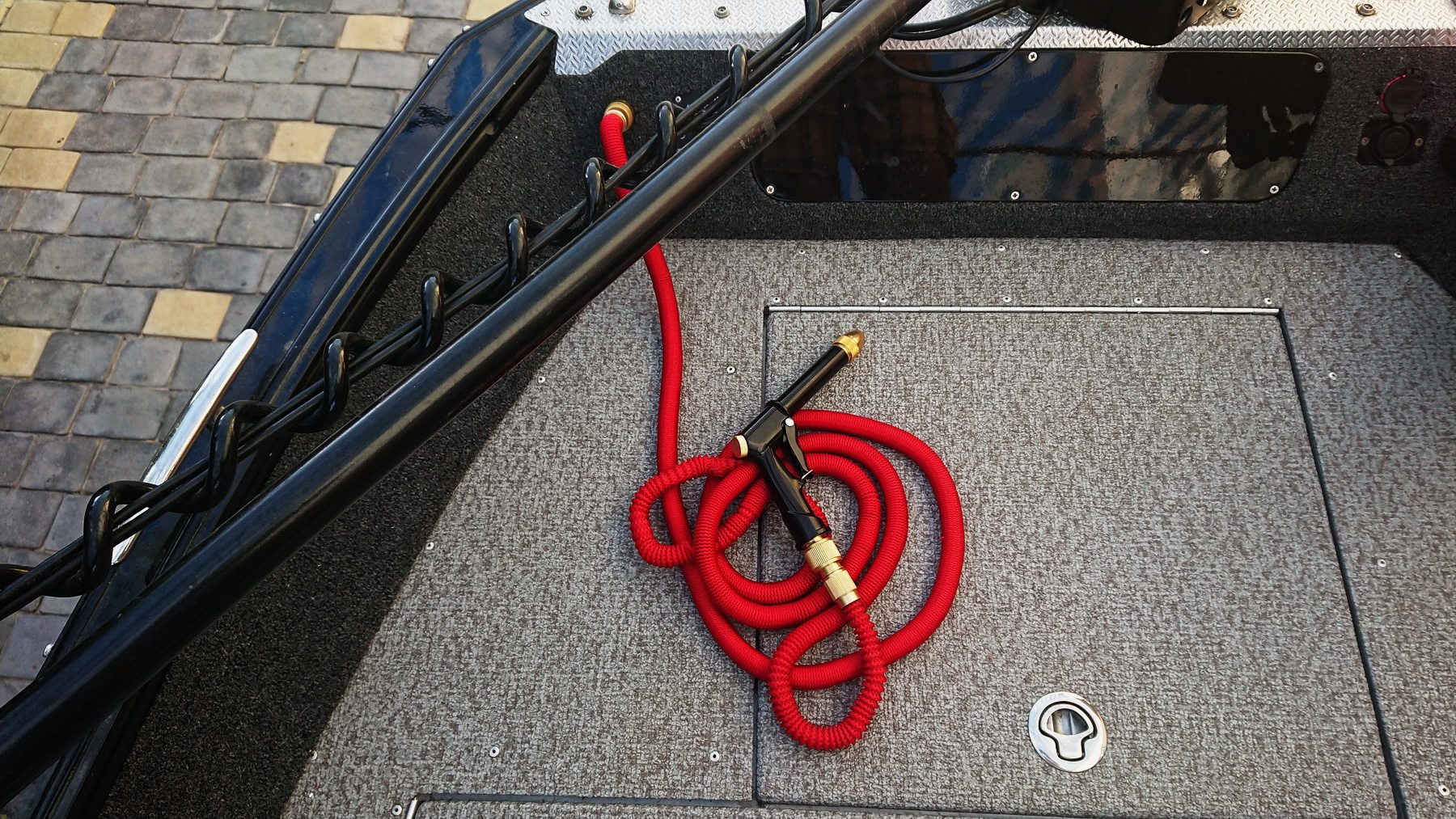

Керхер есть дома, он если грязный по уши , а палубный сопли от рыбы смыть, пыль да грязь мелкую, можно на воде, а можно и на бережку в обед. И можно при жаре душик принять прям на лодке и не надо бултыхаться за борт, ну и воду с аэратора откачивает, в общем мегаполезная штука
И в палубном душе я поменял родную "пружину" на растягивающийся шланг, он занимает меньше места в рундуке и растягивается, при заполнении водой на 5 м, как раз хватает на всю длину лодки. Распылитель родной у меня в первый же день бахнулся об лодку и треснул, заменил на полностью металлический.
Назва:  2020-07-15 18.26.39.jpg
Переглядів: 286
Розмір:  1.008,0 КБ
Сегодня подметил интересный ребус, вчера утром пришёл с воды, с нырялок, затащил лодку во двор, открутил сливную пробку, а воды нет, хотя лодка стоит у меня под наклоном, кормой вниз. Думаю норм, пока шли помпа откачивающая всё выкачала. А сегодня заглянул в рундук с баком, смотрю вода есть и не мало, открутил пробку ещё раз, слилось литров 20. Где она вчера пряталась в таком количестве, не понятно
Востаннє редагував Bulks: 16.07.2020 о 01:43.

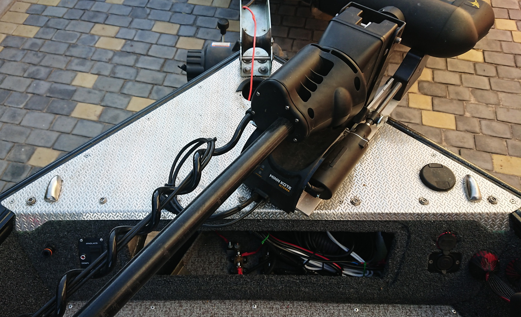

Очередной ребус подкинул сегодня кораблик.
Утром вернулся с нырялок, пооткрывал рундуки, чтобы просохли, вдруг слышу заклацала лебёдка на вытягивание. Шнур накинут на роульс, лебёдка срабатывает на вытягивание, через 5 секунд вырубатся, срабатывает термореле, через 5 секунд опять срабатывает. Поклацал кнопки, подумал залипла какая, на кнопки не реагирует. Снял питание с кнопок, не помогло. Значит надо лезть к лебёдке, смотреть что там с ней.
Лебёдка установлена типа скрыто, но не просто скрыто, а суперскрыто, добраться до неё не просто. Лебёдка в глубине, вся электрическая часть спереди.
Назва:  2020-07-19 18.12.08.jpg
Переглядів: 395
Розмір:  1,03 МБ
Откинул разъём кнопки, не помогло, значит дело не в разъёме. Думаю может на контакты реле попала вода или ещё какая то фигня и замыкает. Попробовал снять разъём с реле, не получилось, в итоге дёргнул так что вырвал оба реле с корпуса. И да, на одном реле подгоревшие контакты, аж фиолетовые и контакты залипшие.
Назва:  2020-07-19 18.13.01.jpg
Переглядів: 347
Розмір:  1.024,0 КБ
ID:	164329 Щоб збільшити малюнок, клацніть по ньому
Назва:  2020-07-19 18.13.02.jpg
Переглядів: 364
Розмір:  590,6 КБ
Поддел залипший контакт, лебёдка вырубилась. Включаю с кнопки, контакт искрит и залипает, но залипает через раз. В голове крутится идея чуть развести контакты, а тем временем думаю проверю второе реле, замыкаю контакт рукой, посмотреть как отходит, тут лебёдка как-то резко крутанулась и вырвала натяжной тросик свободного сброса. Прям как в анекдоте: на полигоне ковыряются в танке танкисты, типа ремонтируют что то и заебались уже по полной. Тут прилетает фея, села на танк говорит: привет вояки, а хотите поебаться по настоящему? у вояк в глазах искры, сиськи замелькали в голове, конечно хотим. Махнула фея палочкой, тут башня у танка и отвалилась .

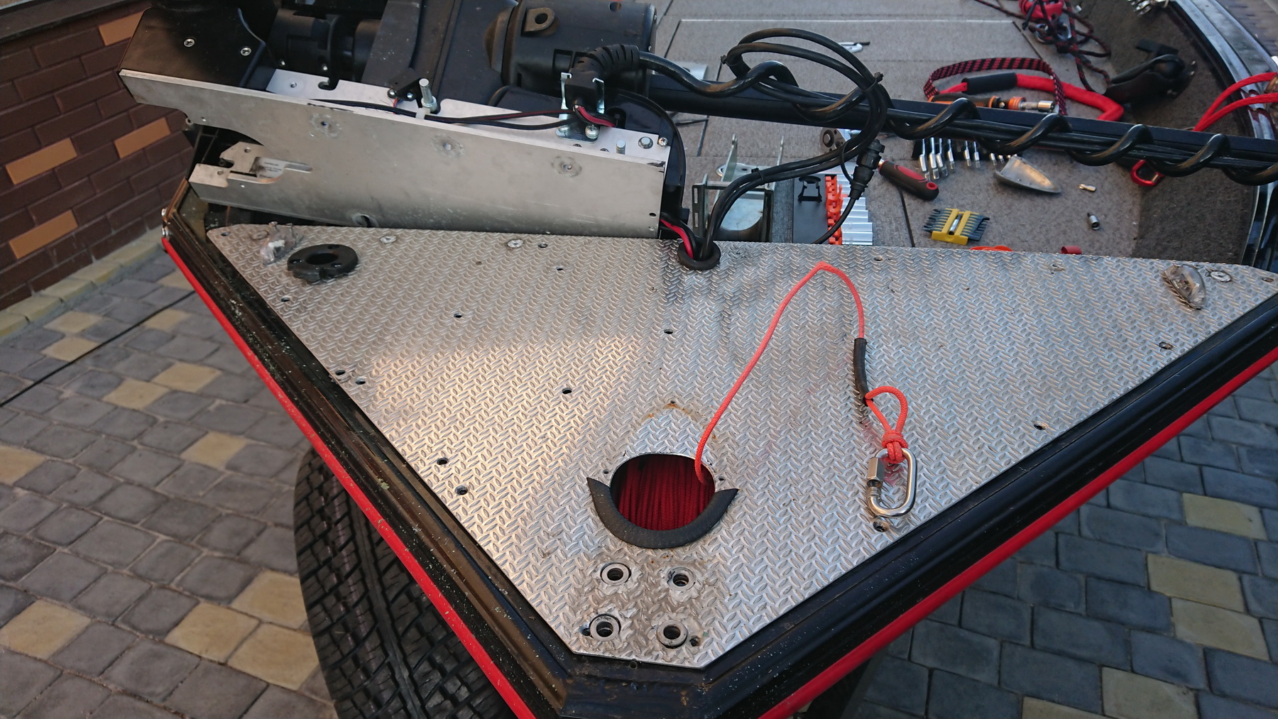

Реально тросик не установить, надо снимать крышку отсека, чтобы добраться до лебёдки. А чтобы снять крышку, надо снять минкоту и снять роульс, который на соплях был установлен на финвале, а потом я с ним мудохался пару дней чтобы установить нормально.
Назва:  2020-07-19 18.13.54.jpg
Переглядів: 309
Розмір:  846,8 КБ
Ну, выбора особого нет, лебёдка мне надо и пользуюсь я ей регулярно, будем разбирать. Снял минкоту, у неё из 6 болтов были затянуты только 4, 2 болтались, скорее всего установщик устал к ним добираться, так как реально дотянутся к ним снизу ключом не просто. Замечу что такая установка минкоты мне обошлась на сервисе финвала в 3200 грн. Снял роульс, тут процесс уже прошёл как по накатанной и много времени не занял. Доступ к лебёдке чуть улучшился, но обслужить её всё равно не получится, надо снимать поперечины усиления для минкоты.

На этом сегодня всё, завтра узнаю на стронгере по поводу замены реле. И пока думаю как это всё собирать обратно, чтобы в дальнейшем не было так гиморно разбирать чтобы обслужить лебёдку.
Если у кого есть какие предложения, готов выслушать.

Позвонил сегодня на стронгер, заказал 2 реле, 2-е пусть будет запасное, 100 грн реле стоит. Сегодня и отправили, уже в пути.
Помудрил сегодня, крышку отсека думаю разрезать на 2 части, чтобы в любой момент можно было добраться до лебёдки не снимая минкоту. Шов сделаю под боковой накладкой минкоты, его и не видно будет, по шву поставлю уплотнитель дверной, так как рез будет шириной примерно 2 мм и эту щель надо чем то закрыть. Ну и под роульс сделаю вырез П-образный.
