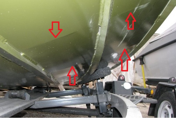

Есть вот эта фотка по которой можно предположить что днище у Финвала 470 не ровное, возможно на это упирает и в1961, но Игорь писал уже что то, что принято мной за прогибы - прихватки поперечного набора, высветленные вспышкой, оптический обман, поскольку к днищевому листу можно прикладывать уровень.

Это ещё не совсем покоробленное(выставочный образец),хотя если бы фотик опустить ниже(что бы корма была видна) выпуклостей и прогибов стало бы больше.
А с чего Вы взяли, что это выставочный образец?
Если зрение меня не подводит, то это мое фото сделанное на производстве у Игоря.
Хотя не скрою, я всегда стараюсь выхватить недостатки.
А вот неровностей у транца не было.
