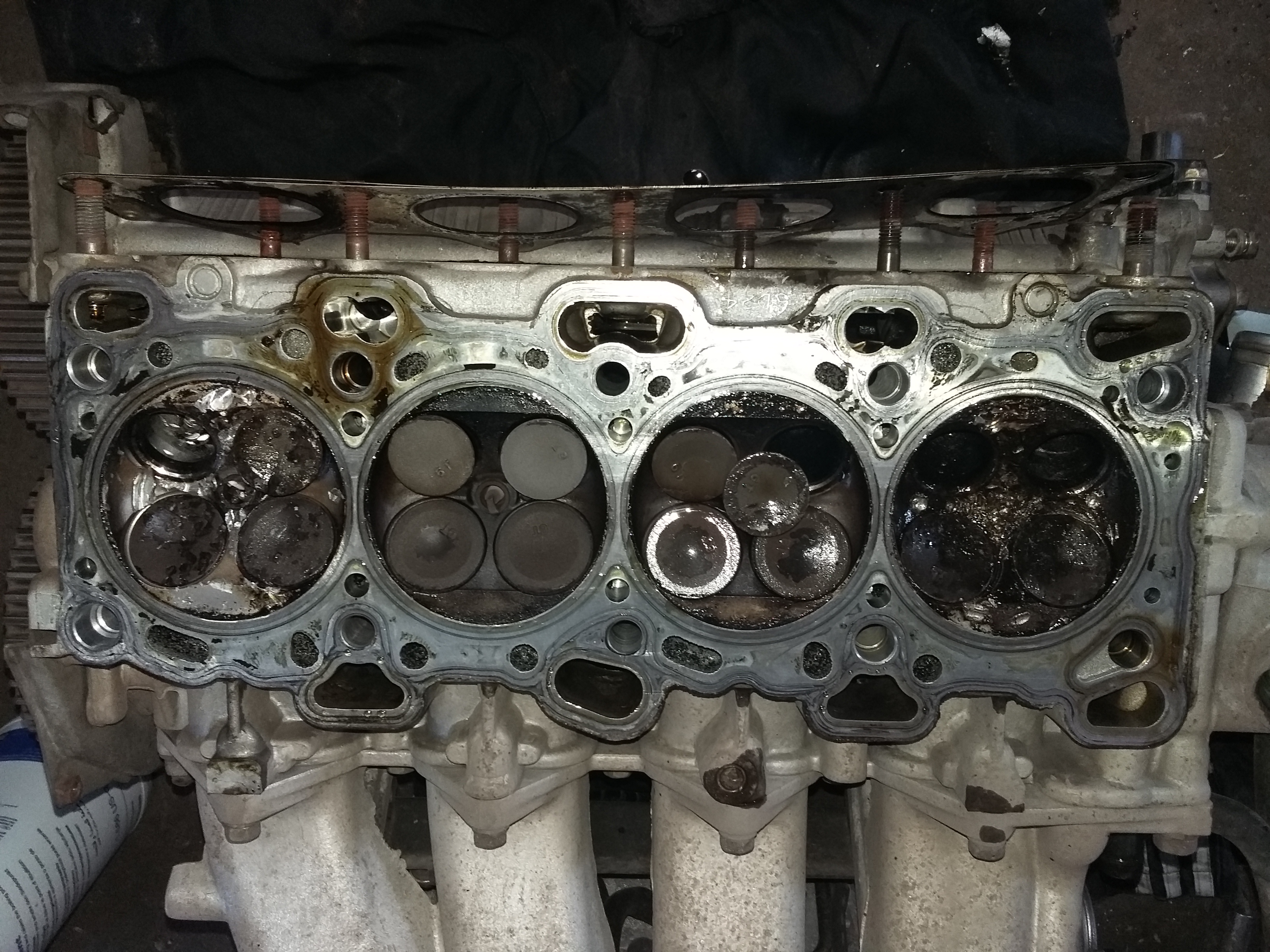

Да какое там бла бла бла.
Я моторов ооочень много вскрывал, а в помледние месяцы четыре с пробитыми прокладками головы у людей с ГБО.
Все проблемы именно из за вмешательства в систему охлаждения. А у вас Моторчик хоть и надежный, ......ему сносу нет, но после инсталяции доп оборудования вылезли вот такие вот проблемы. Не через 200тысясячь, не через 5...7лет а очень рано и не вовремя.
Лично у вас в скоре будет жор масла как минимум из за перегретвх стержней клапанов которые припалили сальники клапанов. Будет кокс по системе смазки. Будет ,,,,,,возможность такая есть пробой прокладки головы.
Каким бы теперь дорогим оборудованием вы себя не утешали.
Все уже случилось.......процесс запущен.
Пи.Си.
Я не в коем случае не злорадствую. Советую быть начеку в ближайшее время и прислушиваться и принюхиваться к подкапотному хозяйству! Смотреть за уровнями жидкостей и масел регулярно и их состоянии!

Стоп.стоп.стоп.
Я наверно не правильно написал.....
Лопнул оригинальный патрубок который идет от радиатора. А причиной этому бала, выход из строя редуктора, который в свою очередь пустил газ в систему охлаждения.
Ну,.....причины выяснились.
О последствиях я напомнил. Дай то бог обойдется. Кипел ведь не раз.

Авто не кипел, газ в контуре охлаждения образовал избыточное давление, это называется НЕКИПЕЛ а просто газ порвал патрубок, почему крышка на расширительном бачке не спустила избыток либо крышке крышка, либо объем газа в контур сразу валил огромный что клапан в крышке не мог сразу стравить объем.
