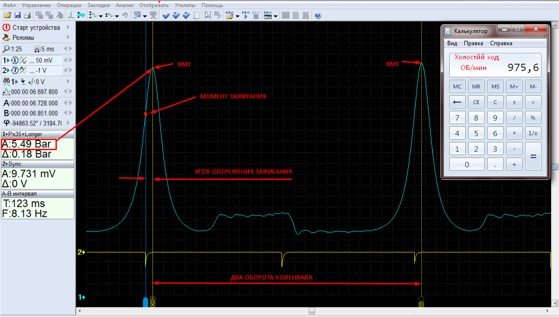

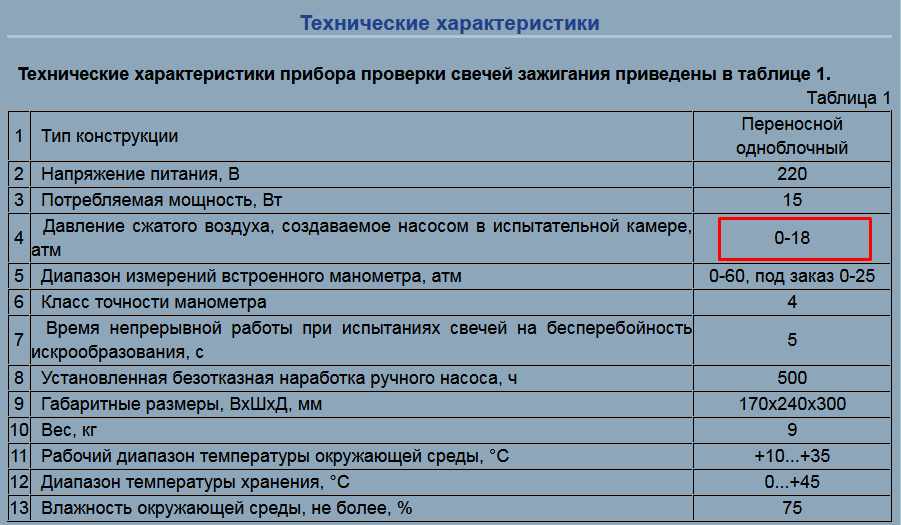

...мне эта ветка ветку =ахренеть= напоминает в последнее время...такие перлы иногда проскакивают, просто анекдоты...
скучаю за гаражем, запахом масла...иключиками, разверточками, шарошками, пресом и т.д. инструментом,
Александр, очень уважаю ваши познания в двигателестроении, но для пополнения оных надо чаще заглядывать в гараж да и теорию желательно подтянуть.
...свеча в бензиновом двигателе испытывает давление до и более 4 МПа или что-то около 40 атмосфер при температуре около 2000°С.
в тестере для свечи супер "тепличные" условия, если сравнить режимы в движке...
Вот при чем здесь давление до и более 4 МПа или что-то около 40 атмосфер при температуре около 2000°С?
Это параметры горения топливовоздушной смеси в рабочем такте. Нас же интересуют параметры смеси на такте сжатия в момент образования искры. Свежий заряд топливовоздушной смеси на такте сжатия имеет температуру 400-700 градусов. Кстати, тепличные условия для образования искры между электродами свечи в цилиндре намного лучше чем в воздушной среде.
По поводу давления в цилиндре в момент образования искры хочу привести скрины осциллограмм давления в цилиндре на работающем двигателе Рено Канго 1.4 в реальном времени (без воспламенения, но это ничего не меняет). Хотя учитывая вашу самоуверенность может быть это и не доказательство для вас, но все же.
Первый скрин: работа двигателя на ХХ, второй- на оборотах.

Винт
речь идет про фому, а ты вещаешь про ярему...да еще так пафосно
при чем здесь самоуверенность и другие теории...человек излагает что при проверке на стенде свечу можно убить давлением создаваемым стендом, я это опроверг))
второе=при чем в вышеизложенном разговоре ---параметры смеси на такте сжатия в момент образования искры---???
может поговорить и по этому вопросу)) только не в этой теме, наверное
прежде чем пафосно умничать, мог перечитать предисторию хоть на страницу ранее, тогда бы не было пафосной демонстрации своей "продвинутости" и разговор не выпал бы из русла.
смотри сюда если чего
Ставить ГБО в машину или нет
контрольное=перл намба ван =когда превышают давление на стенде на заведомо высокий параметр(порой не зная этого), чем в реальных условиях - так можно и пачку свечей уграть.=
п.с. свечи зажигания вааще в двигатель вкручивать не надо, потому что они там умирают

думаю, думаю
И что? Именно в этот момент и при этих условиях пролетает искра между электродами? ..бред..
я и не спорю о тепличных условиях
п.с. дружище, хватит глупости вещать. Ты видел компрессоры, которое такое давление в 40 и более атмосфер нагнетают? а в тестере компрессор способный накачать такое давление есть? тарированный манометр ля
а я сказал о 40 атмосферах? Да, я видел такие компрессоры, только они не в гаражах и не на СТО - возьмём, к примеру, метановую заправку - это чтоб не отходить от темы ГБО

Допис від sashkomoped Переглянути допис
-нет, искра происходит в момент заложенный=запрограмированный при определенном УОЗе
-ну а чего ж тогда пишешь про убийство свечи давлением в тестере???
-на самом деле такой компрессор есть даже в мобильном=ручном варианте и возможно изготовление собственными руками(например для зарядки пневматики РСР), но давление способное убить свечу не создаст компрессор ни одного тестера
