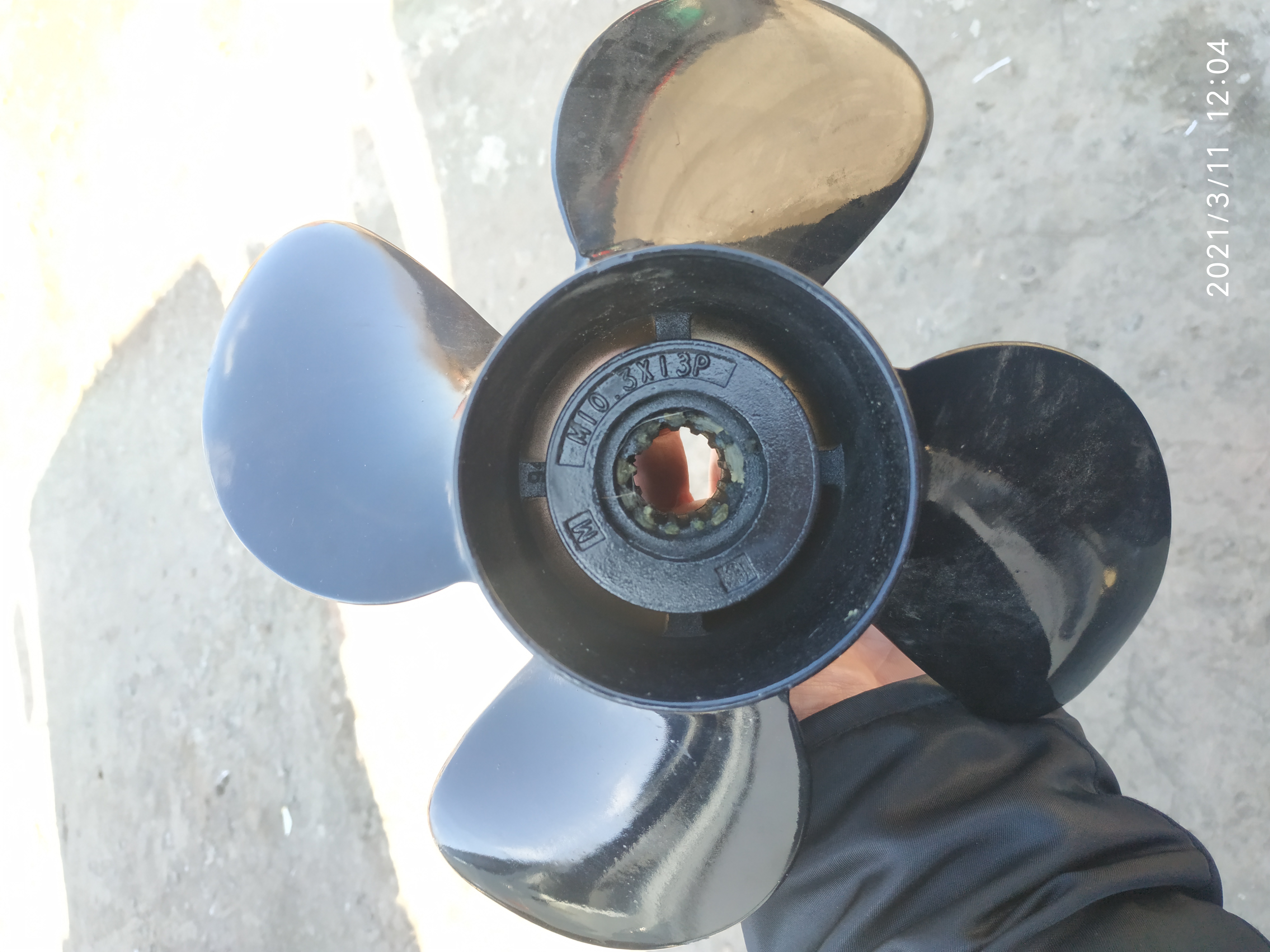

а вот это интерессно))))
Вот он, думаю, что будет огонь!

Fix, Саш, а какой диаметр винта для твоей 40 будет мах? В плане возможности установки

КТМОВ--, Лёха, ещё не задавался таким вопросом.

Fix, тоже думаю что будет огонь!себе хотел подобный)))только вот мне шаг меньше нужен был.
Пробий по весь ряд по максимальному діаметру для твого двигуна,потім звертаєш увагу на поступ гвинта.
Рекомендую максимальний діаметр взяти за основу,
маючи уже деякі результати викласти на форумі і ми порадимо на чому зупинитись.
Я собі таким чином підбирав гвинти і зараз маю два 3-х лопастних та два 4-х лопастних,4-х лопастні показують кращий результат ніж 3-х лопастні,но враховуючи наші "космічни" швидкості на це можно не звертати уваги.
Сань .А зря! Шамич, спасибо, уже пояснил, что я хотел донести до тебя
Приветствую! Интересны результаты использования 4-х лопастного винта, есть смысл? у меня ямаха 30 стоит на длинномере.
Для твого судна, краще буде 4-х лопастний гвинт, треба підібрати максимальний діаметр для мотора та потім вже гратися шагом. Упор 4-х лопастного гвинта вище ніж у 3-х лопастного.
Дякую! Начеб то інтернет каже що діаметр 10.2 або 10 1/4 а от з шагом гадаю що треба мінімальний брати 11

Треба мати гвинт, який дає змогу крутити номінальні обороти двигуна, но я раджу мати "важкий" гвинт, він не дає двигуну крутити номінальні обороти, но на оборотах експлуатації 2000-3000 він буде мати невелику перевагу в швидкості та економії палива та моторесурсі двигуна.
