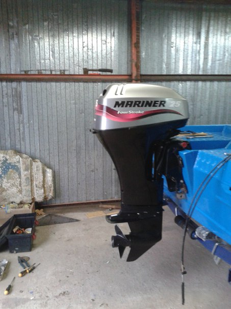

биг фут(большая нога).
У меня на Мерке25...стояла нога от 50-ки.
Редуктор мощнее......
Вот такая:

у каждого бренда есть свои тяговые моторы...
у Меркури это бигфут, у ямахи помоему сиалповер и тп.
если на пальцах, то у меня голова мотора 15сил а нога от 30тки соответственно винты ставятся от 30ки (большого диаметра) а расход 15шки, и передаточное число поменьше...
для примера если у обычного мотора передаточное число 2:1 то у бигфута (если память неизменяет) 2,41:1
вот фото моего обрати внимание на размер редуктора:
а вот для примера обычная 15шка (фотка с интернета):

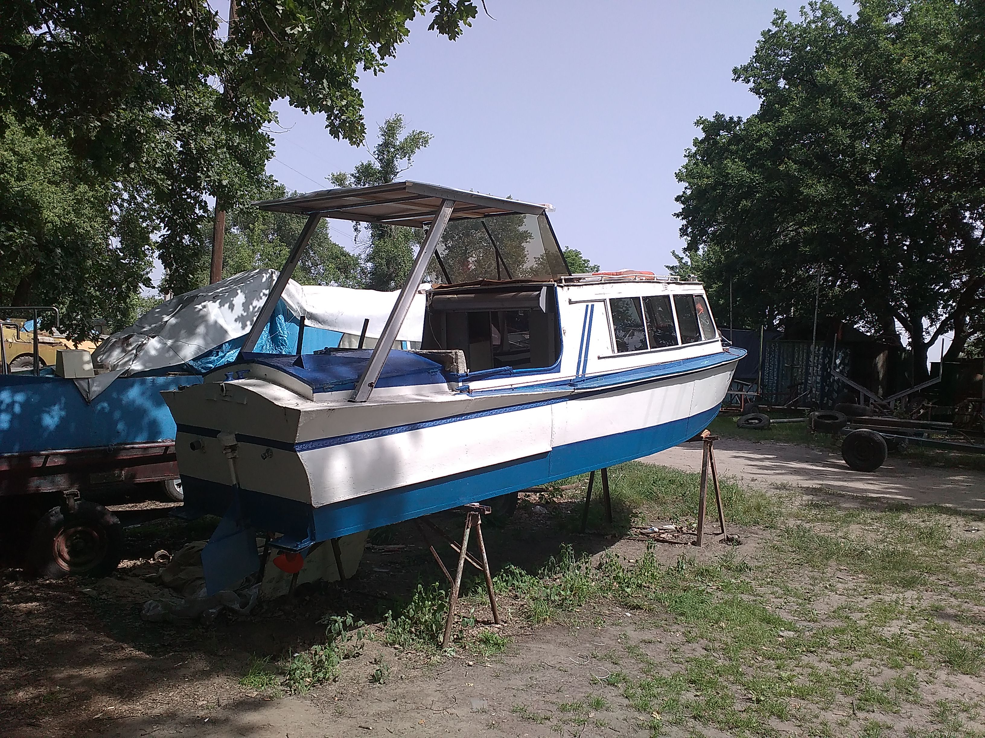

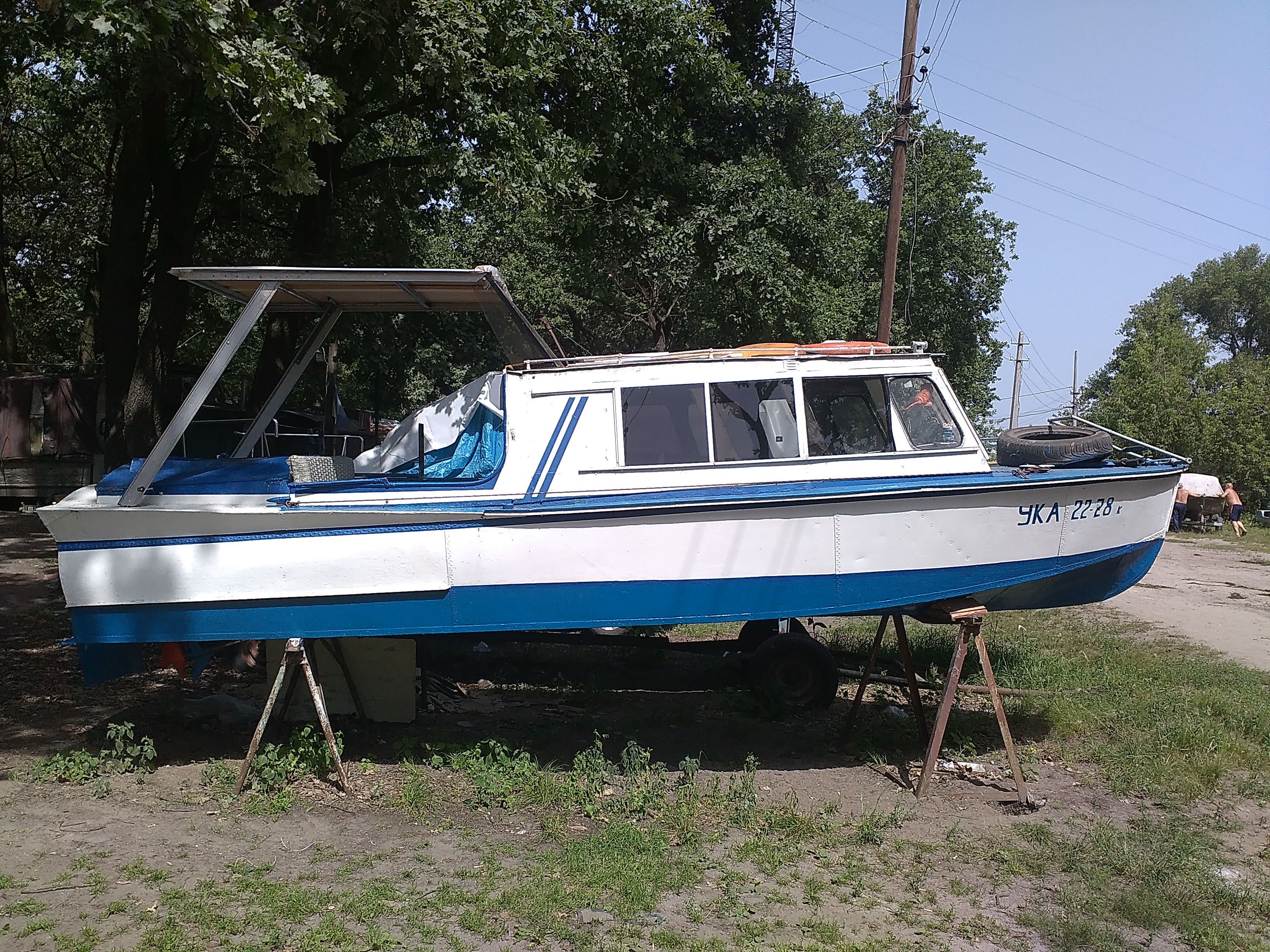

Тоже приобрел в этом году недодлиномер, размер 6х1,8 осадка 0,28 материал - люминь.
На фото не видно днище, но по форме плоскодонка, примерно как у метлы.
Сейчас в ней мотор ГАЗ21 + стреловский редуктор, точнее остатки от всего этого, это все будет выкидываться и хочу поставить подвесной 20-30лс 4 такта.
Что лучше поставить по мощности двигла и какая у этой лодки может быть крейсерская скорость?

Имхо - 12-15 крейсер. Больше стремно будет

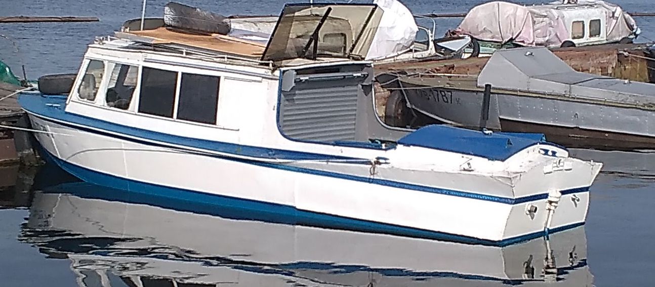

Андрей а чего стремно, те кто видели ее вживую, говорят что и на глиссер вывести можно, мне этого не нужно, хочу не быстро но уверенно, с запасом мощности передвигаться в водоизмещающем режиме, и хотелось бы 20км/час.
Вот фото на воде.
