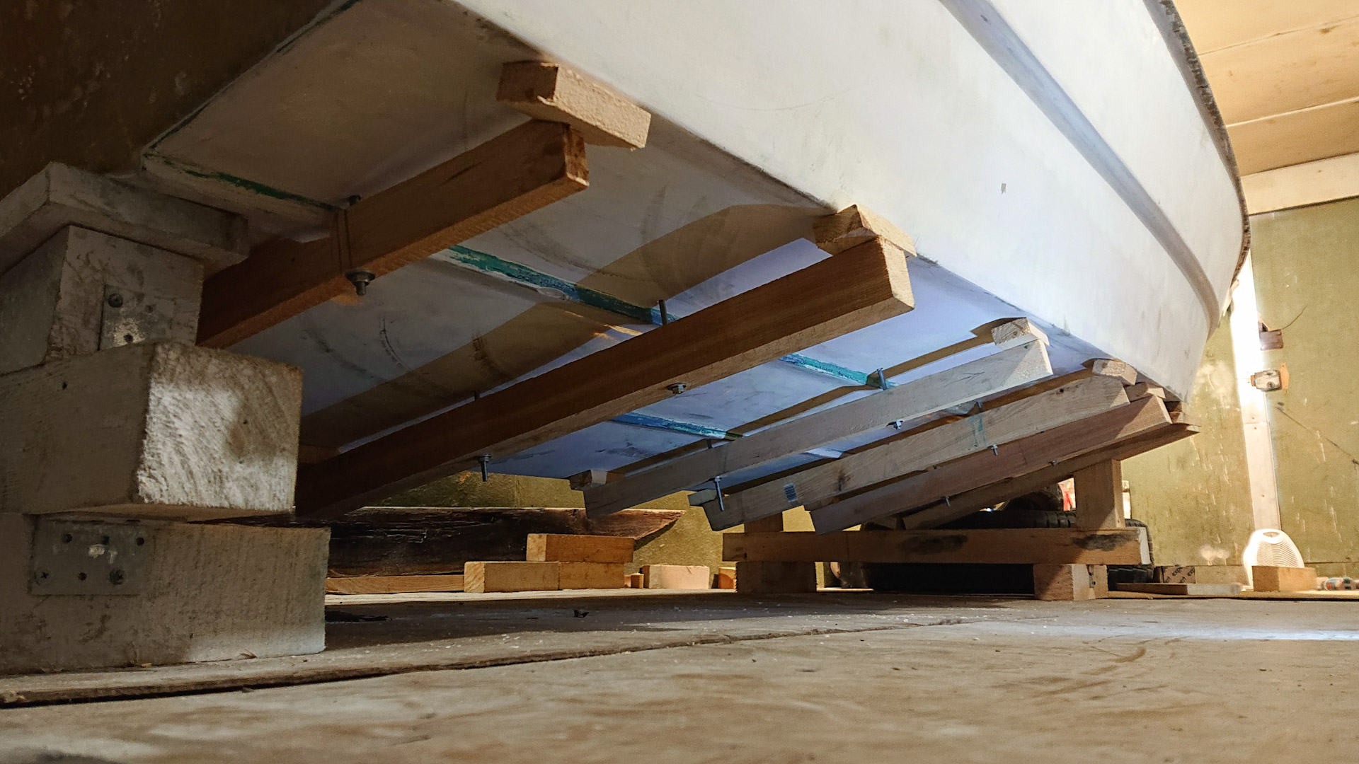

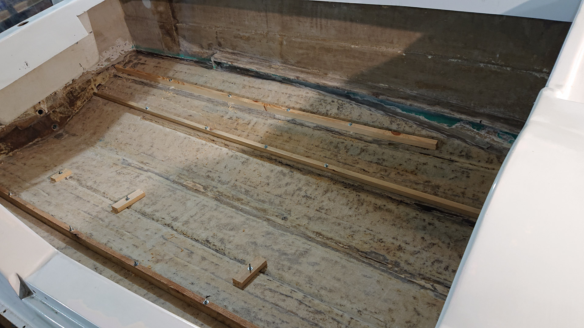

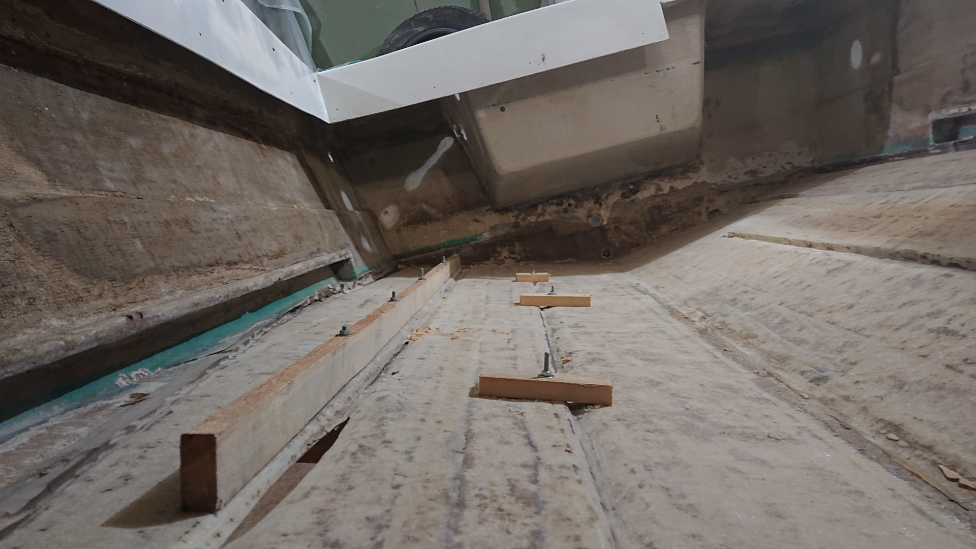

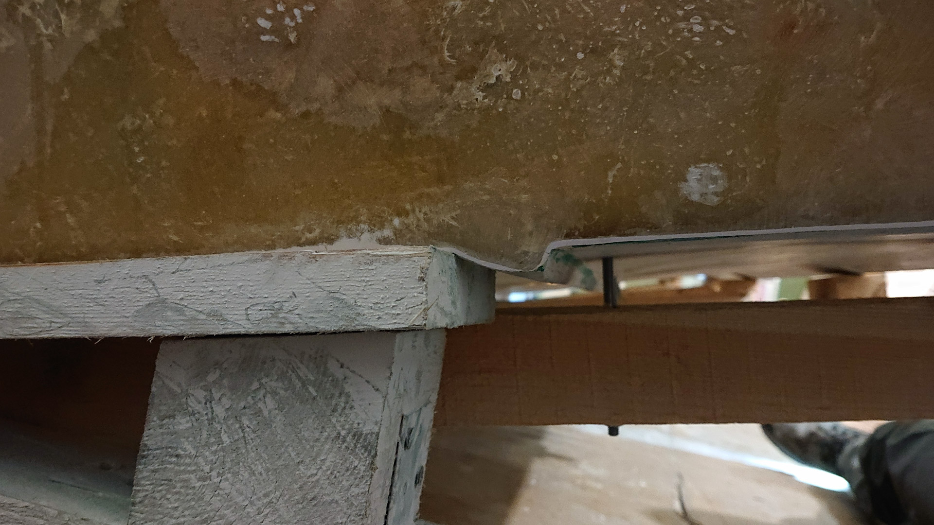

Допис від Madagascar Переглянути допис
подошел к выравниванию днища
фото 1 корма, тут все ровно по транцевой плите, хотя чуть отступив сразу начинается провал
фото 2 начало носовой части, тут тоже все ровно
фото 3 серединка, виден провал
штош... будем ровнять!
соорудить насколько-то технологичный стапель не хвалило ума, в итоге под транцем стаперь и под началом носовой части, где уже ровно.
натягивать проволками долго думал, но что-то не допонял с усилиями и с к чему цеплять...
короче сделал так:
фото 4 вид с низу, фото 5 внутри - видно что перетянул даже, т.е можно регулировать,
но и на фото 4 видно что линия редана не ровная, наверно нужно добавлять таких элементов еще
буду еще играться
Сегодня продолжил выравнивать. Забегая наперед, скажу, получилось просто отлично, результатом очень доволен!
Но пришлось эти волны переделывать.
Внутри добавил вдоль редана планку, поставил на торец. Получилось не плохо, но пока не идеально.

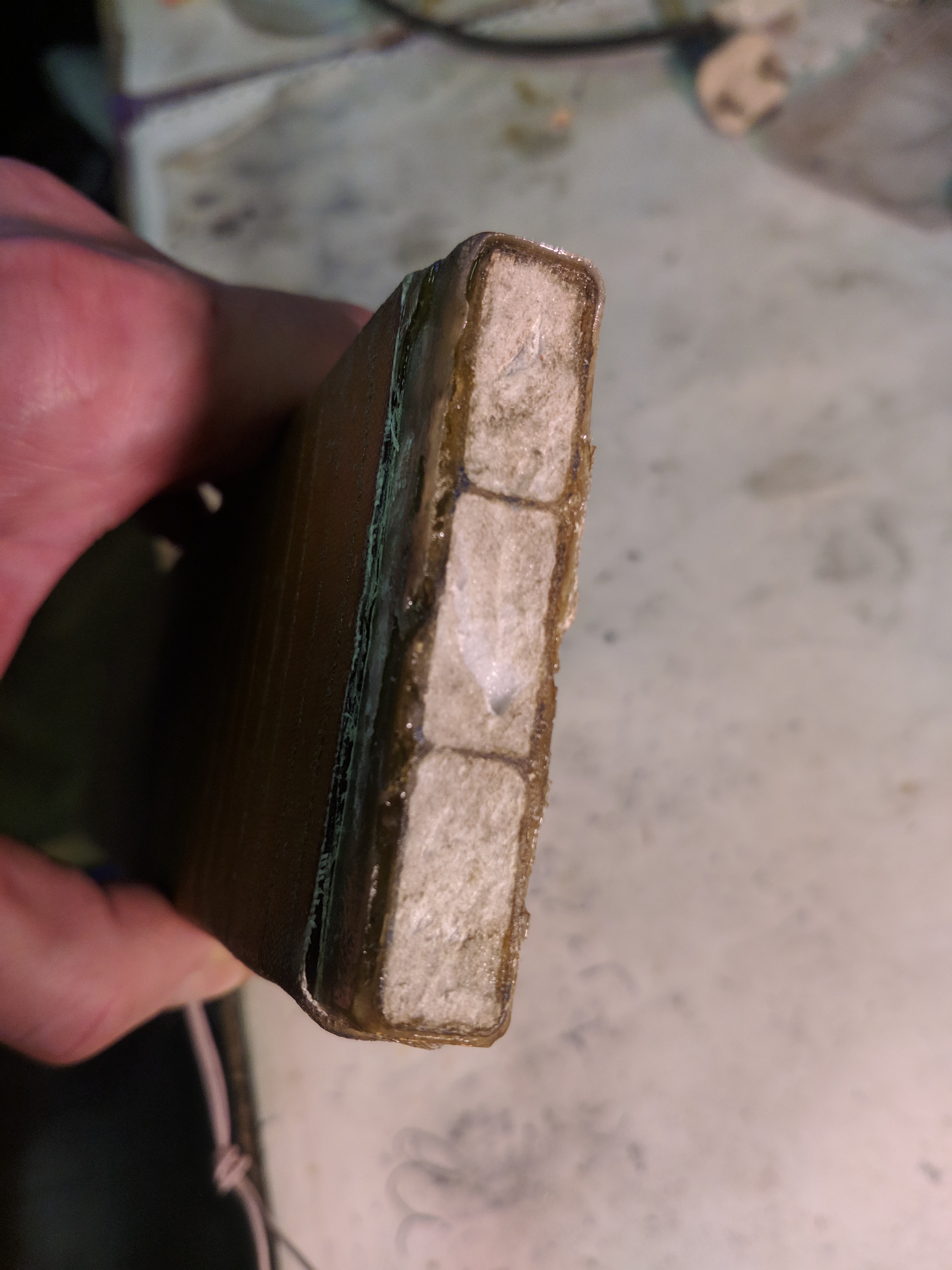

Снизу так выглядит. Возле транца серьезный прогиб. Затягиваю гайку с усилием , но гнется доска :)

Можете показать, что такое "бакситка"? Что это не эпоксидная смола, уже понятно . С эпоксидной смолой если что-то "не получается", скорее всего или сырье гуано, или грубое нарушение технологии, полиэфир в этом плане более демократичен.
Вот пример набора силового элемента, требования высокая прочность, малый вес, стабильность размеров. Набрано из обернутых в препрег планок экструзионного пенопласта. Пенопласт служит в качестве заполнителя и как технологический формующий элемент для набора. Никаких нагрузок в процессе эксплуатации не несет.
Назва:  IMG_20200204_161805[1].jpg
Переглядів: 271
Розмір:  2,66 МБ
Востаннє редагував Ярослав JK: 09.02.2020 о 12:22.

Если так, попробуй их заменить на чтото негниющее, типа Alюминий или какойто полимер , чтобы сразу наращивать на них стеклопластик в натянутом виде в местах, где нет болтов. После отвеждения болты вытянуть и дальше выклеивать. Можно болты сделать впотай похоронить их там. На днище,со стороны воды , срежешь и заклеишь.
!!!! не нужно металл, ни в коем случае.
Подобрать правильно для хорошей агдезии к алюминию компаунд новичку не реально.
И не факт, что этот компаунд в стеклоткани будет годится для нагрузок , которые свойственны лодкам
(т.е. может быть излишне пластичным и прочее.)
А при постоянных вибронагрузках на ответственном элементе набора стекло отслоится от металла ((( ...
ну, и постепенно пойдёт разрушение. А разрушение силового набора, мягко скажем, грустная история. (
Так что либо дерево , или вспоминаем пост Сергея Вишни, и изготавливаем стеклопластиковый профиль.
И да, я за ремонт эпоксидными смолами, хоть и гимор но это правильный путь
