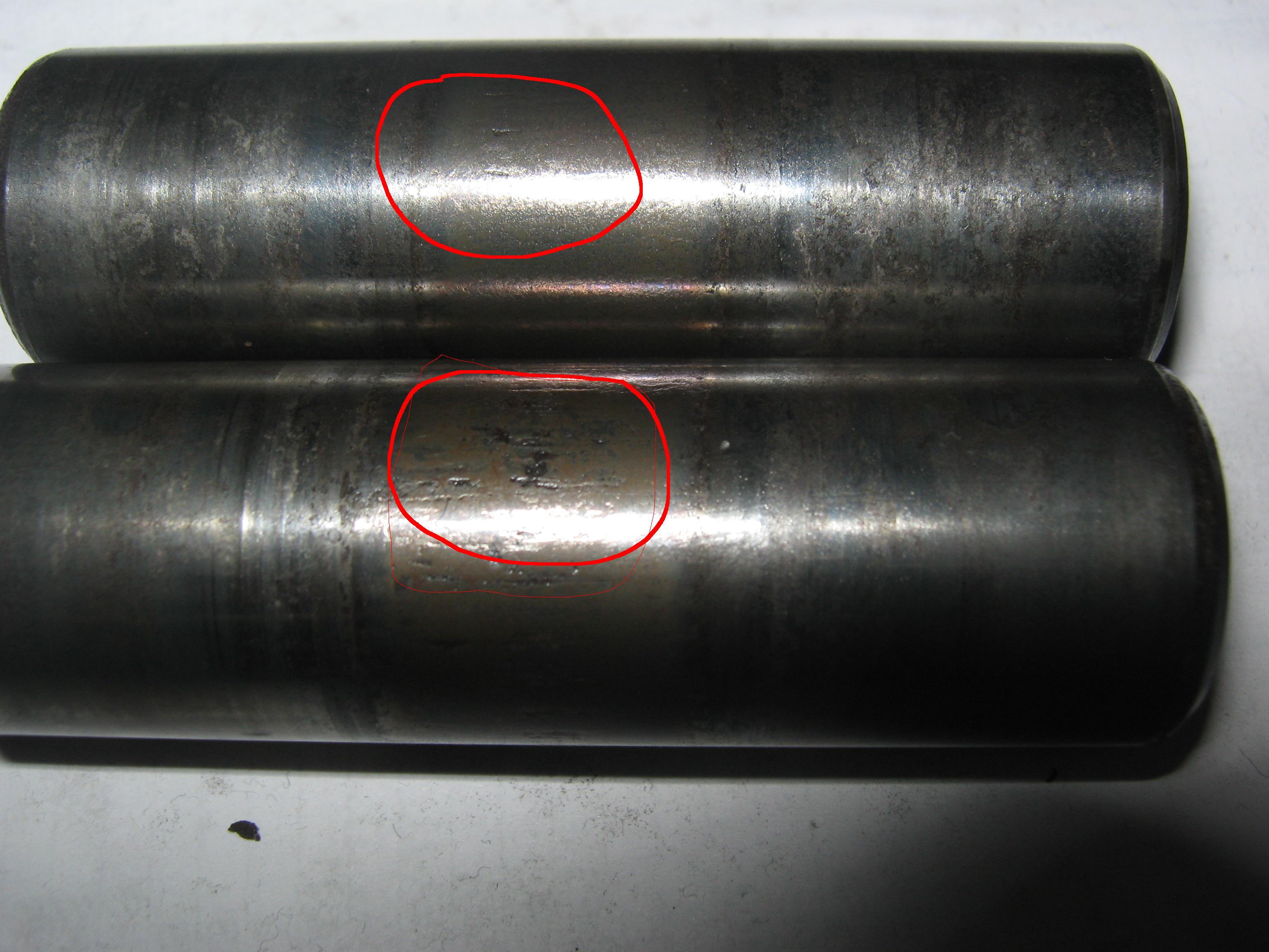

Вот. Да и не могло их зацепить, если коленвал и шатуны поело

А можно по подробнее про выбивание пальцев?
Вообщето нагревают поршень и палец сам выпадает....... А вот при выбивании на холодную у не изношенных поршней потом задиры этот самый палец оставляет.

Шатун зажали в тиски, сняли стопор, поставили проставку, слегка стукнли, с обратной стороны потянули, шайбочки выпали, иголчки высыпались. Все.

Обычные пальцы с мотора б/у, а чего собственно хотели, чтоб в б/у моторе все новое было?
Ну вам виднее, я же написал как оно делается, чтоб потом истерично и поршня менять не пришлось из-за поврежденных посадочных мест под палец.
Не ну если нормальные, попробую уговорить сервисников всунуть их назад и не буду выеживаться, всем спасибо за советы.

Серега, лучше новые поставь, верхние подшипники шатуна у тебя будут новые?
С пальцем проще всего, замеряй диаметр и длину, подбери от авто по диаметру и длине, если не найдешь то ищи с тем же диаметром но длинней, лишнюю длину сошлифуешь.
Микрометр и штангель дам если нужно

Просто объясню природу этого явления.
Так как на палец во время работы давят иглы(происходят ударные нагрузки), а не втулка бронзовая, то износ происходит локальный в месте контакта этих игл с пальцем. А если учесть то что шатун очень незначительно смещается, то имеем эти самые локальные точки с увеличившейся площадью контакта иглы с пальцем.

Шото они совсем хреноватые. Лучше не торопиться и поискать. Раковина не есть гуд. Там оч большая нагрузка.Ладно выработка, но там раковина.
Денис новые это хорошо, только вот не забывай, что палец в поршне это не обычная внутренняя обойма подшипника. Тут движения туда сюда происходят с очень малым ходом, поэтому степень износа этого узла измеряется его люфтом, а не внешним видом.

А может шлифонуть их?

Руслан, я бы поменял, не из-за выработки а из-за раковин.
Я не занимался поиском но думаю найти нужное по каталогам фирм занимающихся автомобильными запчастями очень реально и цена не будет особо кусаться.
Или я что то упустил и дело в чем то другом?
Денис еслибы там было вращение как у верхних головок, то я бы согласился, а тут тупо туда сюда ходит и палец качает в поршне. Такое есть в любом ходившем 2т моторе где стоят иглы вместо втулки.
Только люфт является причиной замены, но если есть возможность сменить на новое, то почему бы и нет. Только вот если так все воспринимать, то тогда и поршня нужно менять, а то не логично, что они пережили колено и шатуны....
Найдешь заменители будешь приятно удивлен ценой.
Шлифанешь увеличеш зазор.
Все теперь догнал о чем ты толкушь

А не стоит ли учесть какое количество колебаний,при работе мотора.Плюс ударные нагрузки.
При 5000 об/мин там движение думается никак не малое. Я бы лично и на Вихра такие не поставил.Всё конечно понятно что всё денег стоит, но не экономить же на этом.
