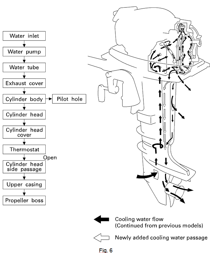

Старий 05.11.2013, 22:48   #130 (permalink)
Аватар для Niyazovitsh
Дописи: 5.183
Сказал(а) спасибо: 3.992
Типово Re: Обсуждение моторов Parsun
Допис від Сергей Ч. Переглянути допис
А какая система охлаждения в движке? Двухконтурная как и в автомобильном судя по наличию термостата?
Одноконтурная, если китайцы ничего не усовершенствовали в Ямахе30аш=) термостат открывает доп охлаждение в рубашку, как то так.

Может на малых не достаточна производительность помпы?
