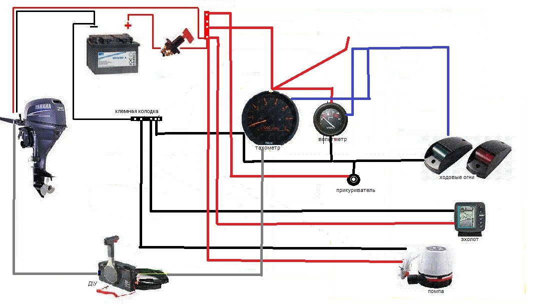

Просьба к знающим покритиковать схему. У меня плюс и минус идут от АКБ на тах., а от него на подсветку (синий) и огни. Хотел еще прикуриватель запитать, но то думаю занадто будет. Плюс прикуривателя напрямую с АКБ будет, а минус с таха. Не страшно? Провод одесскабель 1 кв., все через предохранители. На схеме синий - подсветка (через тумблер), серый - сигнал таха.
Вопрос 2: какой предохранитель (мощность) лучше на тах и огни? Сейчас 5 ампер стоит.

Тах питание только от командера, огни от акума, разделяйте их.
Тах питание сначала было от коммандера, потом, когда огни подключал, решил и на тах подключить, раз уже провод рядом идет. А почему тах от АКБ нельзя? Огнями пользуюсь ну очень редко
Узнаете, когда сгорит вдруг чего то.

по вашей схеме тахометр получается постоянно под напряжнием . так быть не должно

Ок, с плюсом понятно, переподключу. А то, что минус общий не страшно? Он идет от аккума на тах, и от него на вольтметр, огни и прикуриватель
Прикуриватель лучше завести напрямик на аккумулятор. Кроме того прикуривателю мало 1 квадрат
Сделайте электрику так чтоб все что касаемо мотора было отдельно от прикуривателя света и тд(это всего лишь дополнительно проведенный плюс и минус).Если вдруг проблемы со светом и другим доп оборудованием то мотор продолжает работать или наоборот если проблема с проводкой мотора то у вас остается живучей система обеспечения питанием лодки .
Саша не имеет смысла. Как сказали, приборы от коммандера и от движка питаются, кроме их подсветки, а на всё остальное 2,5 квадрата на клемные колодки через предохранители на каждый потребитель.
