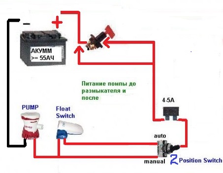

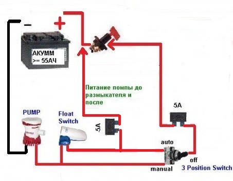

Всем привет!
Прошу оценки и замечаний. Схема не моя, с интернета выдрал кусок , но немного изменил. Вопрос - все ли правильно ?
Чтоб помпа включалась автоматически при выключенном плюсе на борту .
Ну и при включенном работала как обычно
Авт . режим - Выкл - Ручн. режим.
Может вторая схема правильней ?

Предохранитель лишним никогда не будет!
Поэтому на втором рисунке, провод от акб подключать перед предом.

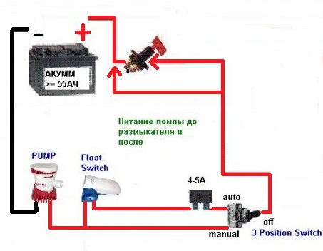

Берем за основу первую схему, предохранитель переносим перед переключателем. Хотя, если задача сохранить при отключении АКБ только автоматический режим, то да - вторая схема. Но предохранитель я бы перенес.
Зачем трехпозиционный переключатель? Положение "off" незачем, еще случайно помпа в нужный момент окажется выключенной

Исправил....вроде так правильно.

Допис від Моряк Переглянути допис
По этой версии при отключении АКБ автоматический и ручной режимы будут работать, помпа в обоих случаях защищена предохранителем. Если это и нужно, то все гут.

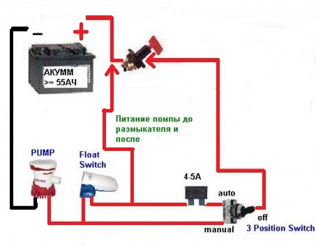

Типово Re: Правильная электрика в лодке от А до Я
Да , схема 3 вроде должна нормально работать...но использовать нужно 2-позиционный выключатель и оставлять на стоянке в положении АВТ. РЕЖИМ.
А если оставлять 3- позиционный выключатель, то нарисовалось такое ...
Схема 4 - учел вроде все замечания. На стоянке при отключенном питании помпе безразлично в каком положении переключатель. Вся надежда на предохранитель, что при необходимости не сгорит и помпа включится. Но без него никак
Я голосую за схему 4.
Поддерживаете ?
Назва:  помпа_схема 4.jpg
Переглядів: 454
Розмір:  38,5 КБ
