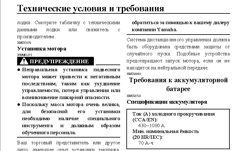

Почему АКБ 80А, а не 50? Всё просто, открываем инструкцию к мотору, читаем, получаем: Мин. номинальная ёмкость (20 HR/IEC): 70 А-ч.
Назва:  АКБ.jpg
Переглядів: 309
Розмір:  239,1 КБ
Т.е. 80А самое то для этого мотора. Хотя тут не вижу разницу на каком АКБ альтернатор будет отдавать излишек заряда на другую АКБ, если это излишек на стартовом АКБ, который практически всегда заряжен, т.е. отдаёт практически сразу же.

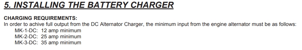

Почему МК-1, а не МК-2 или ещё лучше МК-3? Точно так же открываем инструкцию к алтернатору, читаем:
CHARGING REQUIREMENTS:
In order to achive full output from the DC Alternator Charger, the minimum input from the engine alternator must be as follows:
MK-1-DC: 12 amp minimum
MK-2-DC: 25 amp minimum
MK-3-DC: 35 amp minimum
Назва:  альтернатор.jpg
Переглядів: 322
Розмір:  90,2 КБ
У 70-й ямахи генератор 17А, значит только МК-1 подходит, значит может заряжать только 1 АКБ и это будет сервис. Так как без минкоты я как нибудь смогу рыбачить при полном разряде, а вот без эхолотов будет уже сложно. Да и у минкоты 2 АКБ, значит только МК-2 может их заряжать, но на другом моторе. Вот поэтому на минкоте 100А, а не 60А. Но пока я не могу сказать на сколько мне хватает 100А, так как рыбалки однодневные и перед каждой рыбалкой я втыкаю зарядное в розетку.

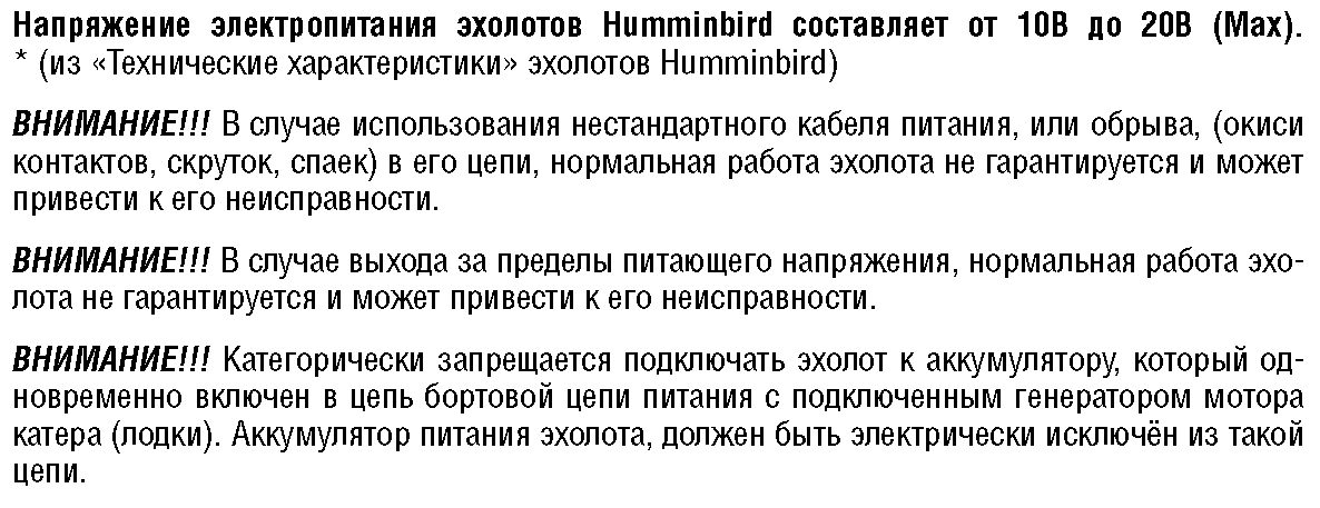

Почему сервисный для эхолотов и остальной электроники? Такая же песня, открываем инструкцию, читаем: ВНИМАНИЕ!!! Категорически запрещается подключать эхолот к аккумулятору, который одновременно включен в цепь бортовой цепи питания с подключенным генератором мотора катера (лодки). Аккумулятор питания эхолота, должен быть электрически исключён из такой цепи.
Назва:  соликс.jpg
Переглядів: 353
Розмір:  361,0 КБ
Кстати в своём первом сообщении вы давали ссылку на сайт хама по подключению приборов и там ни на одной из схем нет мотора, там всё схемы идут от отдельного АКБ. И то что у вас всё работает от стартового АКБ не говорит что у всех будет работать без проблем. У меня например при первом же выходе на воду чуть не грохнулся 12-й соликс работая от стартового АКБ, об этом я расскажу чуть позже.
Долучення 162100
И что...? ) у меня в 30 л.с. пишут вообще надо 70-100Ач

Допис від Bulks Переглянути допис
Долучення 162101
Но не один... а допускается серия из неск. одинаковых, главное суммарно не более 140Ач. Это кстати довольно серьезное ваше упущение. Так на нее одну можно было бы повесить два тяговых 60Ач и все было бы супер.
The Minn Kota charger can charge
independent batteries or combinations of batteries hooked in series or parallel without disconnecting
the batteries from any switches or wires / straps joining the batteries.
Долучення 162102
А можно ссылку где это написано в оригинальной англоязычной документации? ))
Но про предохранитель на 5А не забыли? )
Да вы шо?)))...а как вы перевели Cranking Battery?)
Для справки:
WHAT IS A CRANKING BATTERY?
A cranking battery is the battery that allows a marine vessel to start, sending power to the engine when the ignition switch is activated. For this reason these batteries are also known as starter batteries. To start a motor, short and strong bursts of energy must be sent from the battery.
https://www.crownbattery.com/news/cr...marine-battery
Вы серьезно считаете, что если у вас есть в лодке эхолот, то вам нужно две батарейки возить? ))
Да, так и считаю, стартовый АКБ и тяговый совершенно разные по назначению, тем более и ссылка у вас хорошая, там как раз в тему "ПОЧЕМУ ВЫ НЕ МОЖЕТЕ ИСПОЛЬЗОВАТЬ ОДНУ БАТАРЕЮ ДЛЯ ЗАПУСКА И ТРОЛЛИНГА". Здесь троллинг можете смело заменить на сервис, так как по сути это одно и тоже, постоянная нагрузка на АКБ в течение дня.
У нас на рибе 4.7 м, хонда 50 лошадок, генератора нет. АКБ 65А, только на одном эхолоте 15-м, умудрялись поначалу разряжать АКБ полностью за рыбалку. Сейчас эхолот регулярно спит, а в носовом рундуке лежит автомобильная заводилка, так как пару раз приходилось догребать на вёслах домой.
Ну и я смотрел как собирают лодки на BoatLab.Pro https://www.youtube.com/channel/UC9X...kbnEX9g/videos, они везде делают связку: стартовый, сервисный, тяговый.
Ладно, возможно я так себе это накрутил в голове и может быть действительно ещё один АКБ для бортовой сети и эхолотов не надо был. Но, тут уже всё это без разницы, актуально это было бы в августе, во втором сообщении этой темы. Сейчас комплект уже собран как есть
Bulks зараз поза форумом   Відповісти з цитуванням
AlexGrom (16.03.2020), mig29 (10.03.2020), Niyazovitsh (10.03.2020), vlad2002 (10.03.2020)

Зачем было грести на веслах? Хонда 50 разве не заводится шнурком?
Да нет же...))
Скажу вам крамольную вещь... первый год у меня был один аккум 60 ач на ВСЁ... для Хеликс, Миннкота ПовердрайваВ2, для старта... вообще в лодке всего один аккум... думал ну сядет дергану за дергалку и заведу... а не садился... при судаковой рыбалке на КВХ, не садился... и интерференции на эхо тоже нет... хиликс и соликс от этого защищены уже.
Потом этот 60АЧ таки поставил чисто на Миннкоту, а стартовый купил гелевый упсовый 40Ач... ну и между ними МК-1 и всё...
Т.к. жалко было убивать АГМ аккум тупой зарядкой от гены.
....тут прекрасному предела нет), когда у вас гена 35А тут хоть на голове стой.
Я бы задушил жабу и пробовал переделать бы так:
1. Стартовый 40-50 Ач
2. Сервисный - 80 Ач - заряд от гены мотора.
3. Тяговые два АГМ Бош по 60-70 Ач на них МК-1 от стартового
4. Зарядки от 220Вольт в вешаем на все батареи...
НЕ може такого бути. Якщо двигун з елетростартером, то генератор повинен бути 200%. Хай хазяїн звертається на нормальний сервіс.
