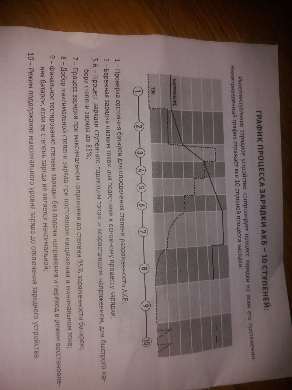

У меня зарядное ARMER SC-6-E и по окончании заряда на экране высвечивает 12.8 вольт .Проверяю тестером и действительно 12.8 . И никакого кипения.Добавил график .

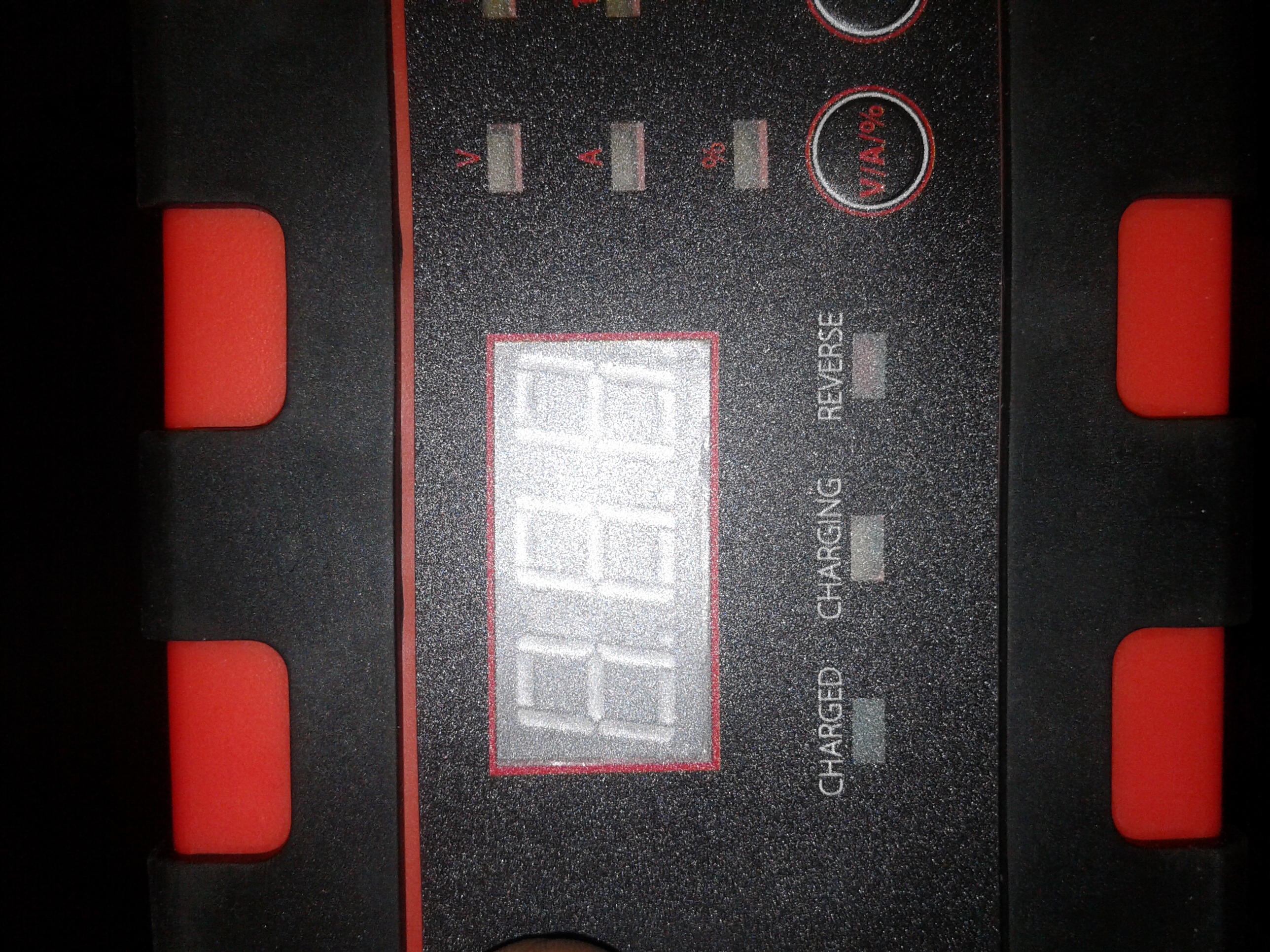

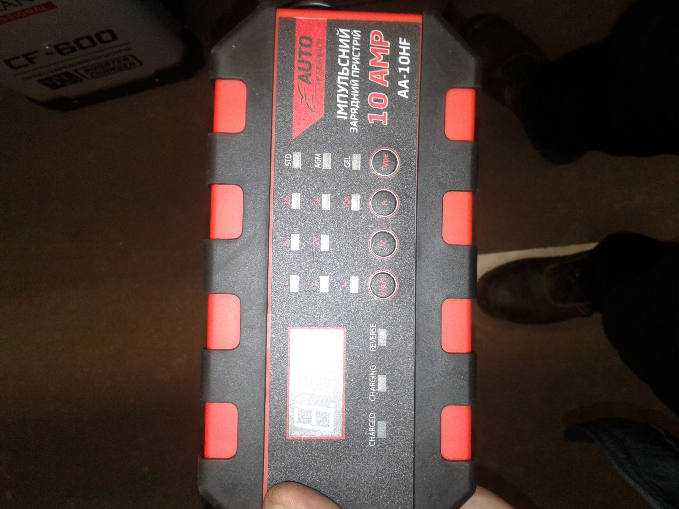

честно говоря вот такую хотел приобрести....теперь и не знаю...
ну так сами и посмотрите на график - классический заряд с окончанием 14.4в.
участок 7 это
участок 8 - кипение потому что "поддержание".
далее "отпускает" АКБ наконец-то - потом "всплески" (участок 10) - это уже типа "качели" - следит чтобы не упало ниже 12.7в
Если это "импульсный заряд" то я китайский летчик
все что там написано в "графиках" это содранный алгоритм заряда имени СТЕК.

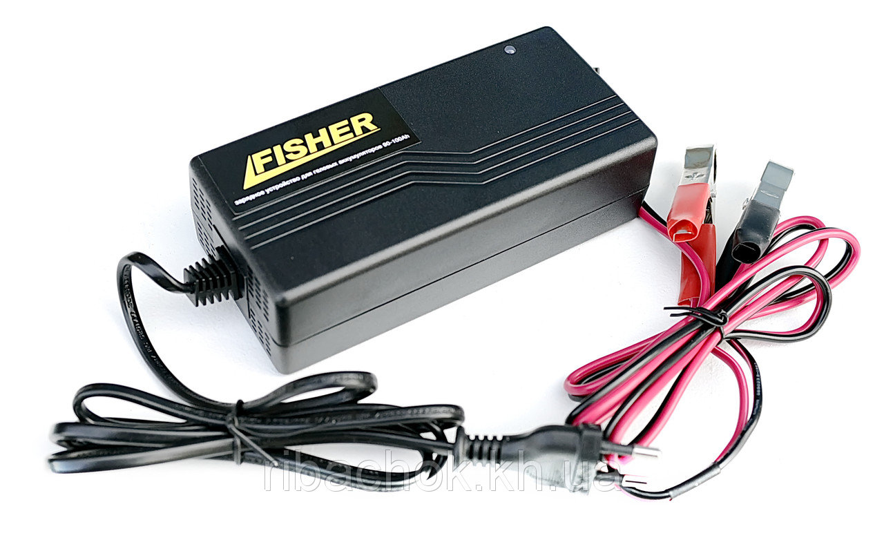

в1961, не злорадства ради---а такие надо с резиновым флотом продавать---Щоб збільшити малюнок, клацніть по ньому
Назва:  494448669_w640_h640_16_7_28_4.jpg
Переглядів: 413
Розмір:  171,5 КБ
ID:	153981 ,не ради поддержки но соглашусь,что такие клемы и провода 10А просто не выдержат...,уже стало интересно какие з.у. идут в комплекте с финвалом ?просто хотябы увидеть...

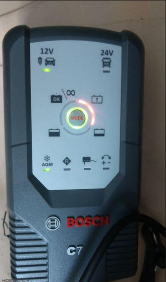

нет там никакой десульфатации
В нижнем ряду второй слева светодиод с буколовкой "R"
И в интсрукции написано. Найти?
Назва:  Безымянный1.png
Переглядів: 356
Розмір:  328,4 КБ

Насколько я помню, завершение заряда там 15в и потом "поддержание", для AGM это будет просто смерть...
Для АГМ есть свой режим заряда.Нижний ряд первый слева светодиод
Извините,уважаемый...... Но похоже,вы хотите рекламировать только свою продукцию. И даже не внимательно рассматриваете другие "девайсы". Разве что если не изучили лично,колдуя над аккумулятором.

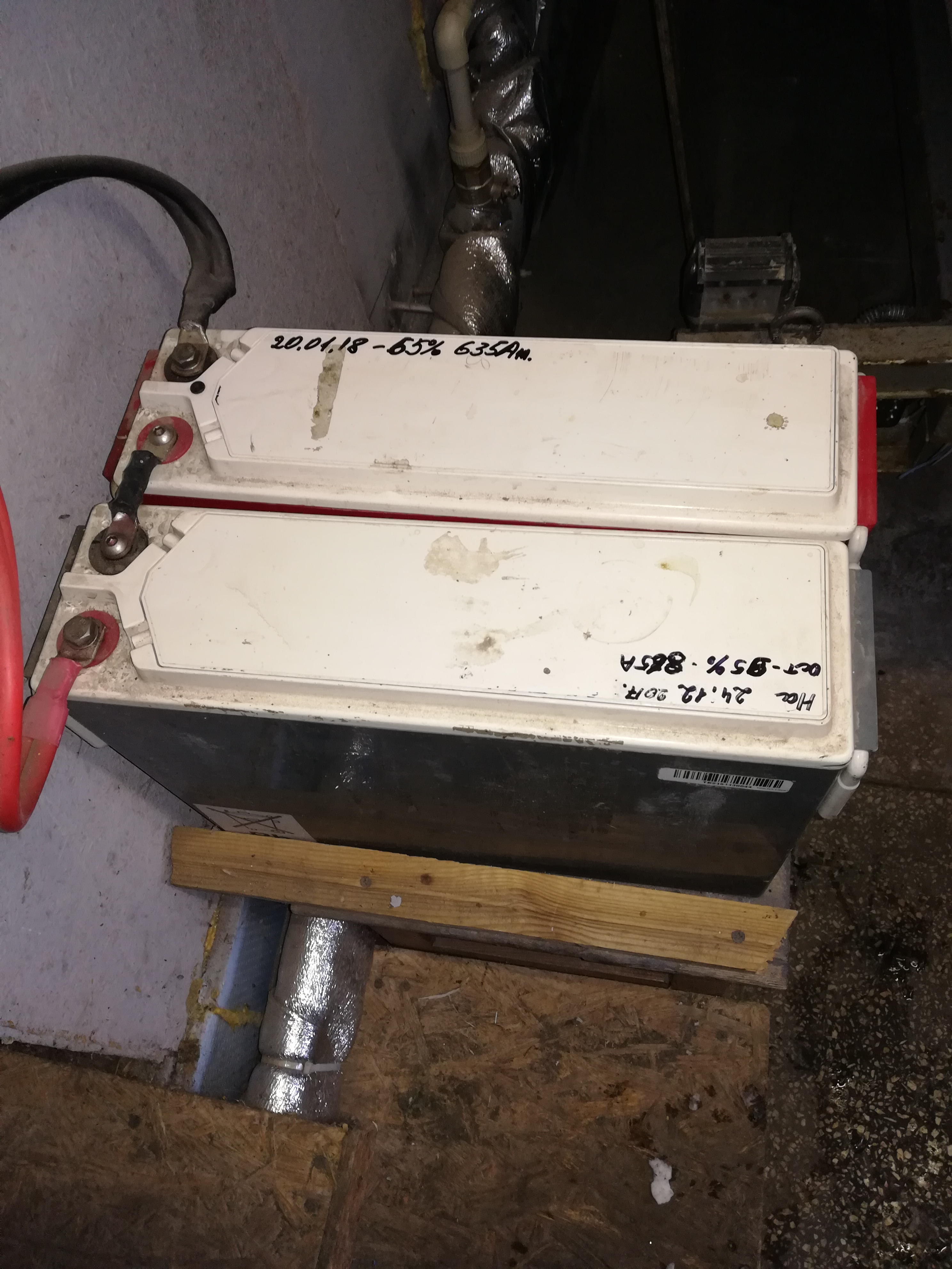

Александр. Как разобрать и сколько нужно доливать в такие 100ач ? Стоят на ибп и пользую такие же в лодке.
