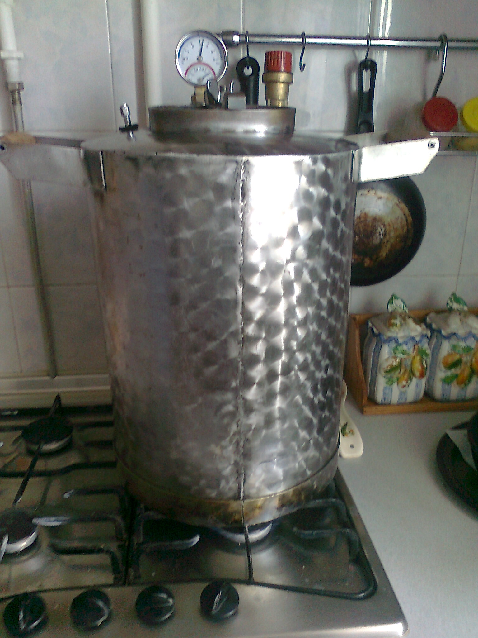

Покажу свой результат. продукт из птицы.

Как приятно! но рецепт - чем проще тем вкуснее!
первая партия была соль + перец душистый и горький + лавровый лист.
не понравилось - горчило.
вторая соль + перцы. стало лучше.
третья и теперь всегда только соль! остроты всегда можно в процессе разогрева добавить!
куры - 20-25 минут
свино-говядина - 40-50
рыба - 10.
Приятного аппетита!
П.С. Главное не накидаться и контролировать процесс!

При достижении какой температуры? и при каком давлении?сколько времени готовите??Какая загрузка автоклава(расчитать закладываемый продукт)Масло вообще не используете??Сколько и с какой плотностью набиваете в банку??И каков срок хранения.???Заране благодарю.

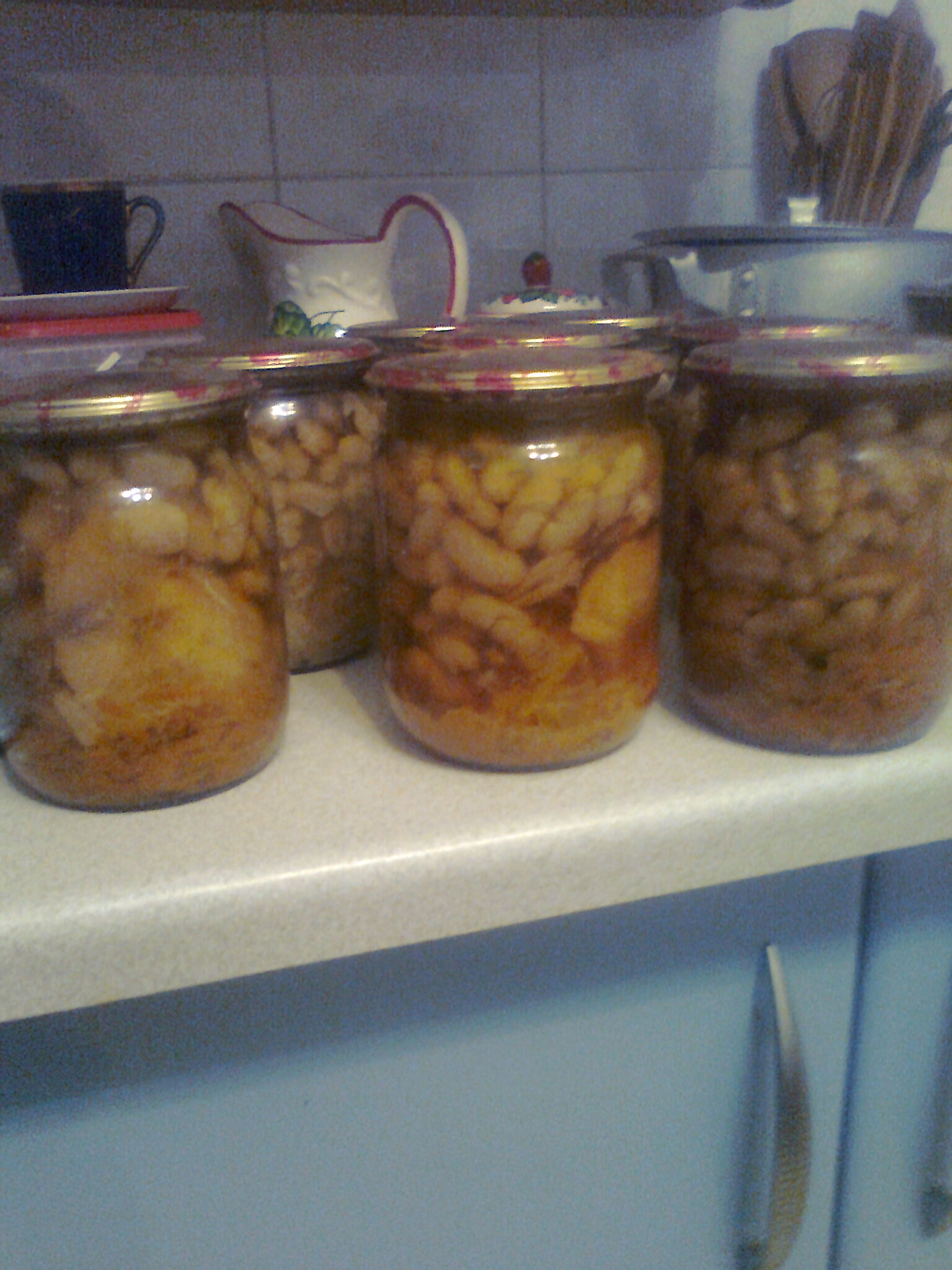

Одна партия в томате вторая в масле.
Спасибо Диме за подгон, опробовал - супер.
Со свежим, хрустящим хлебушком спер банку тех что в томате за один присест.
В масле понравилось больше.
