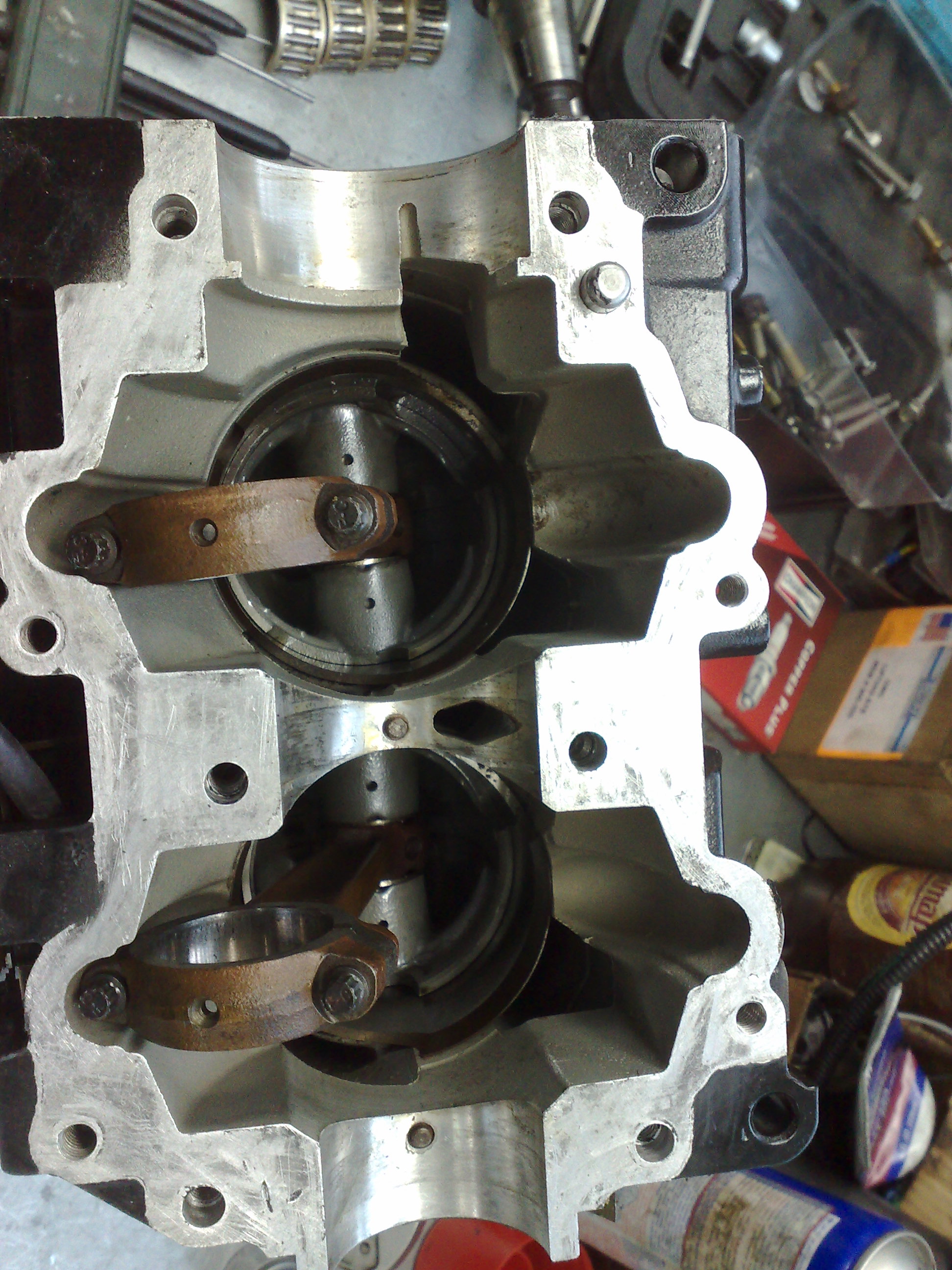

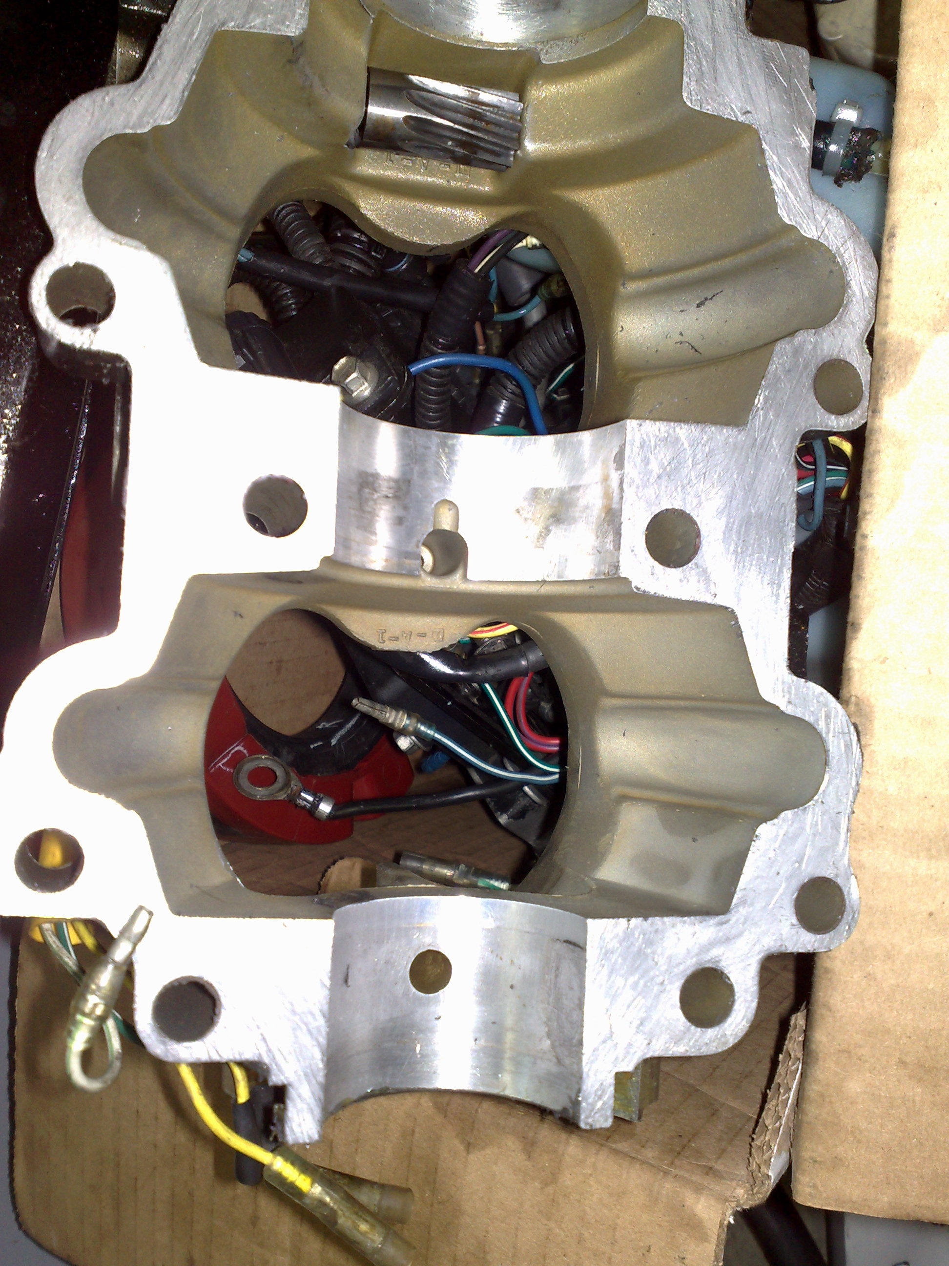

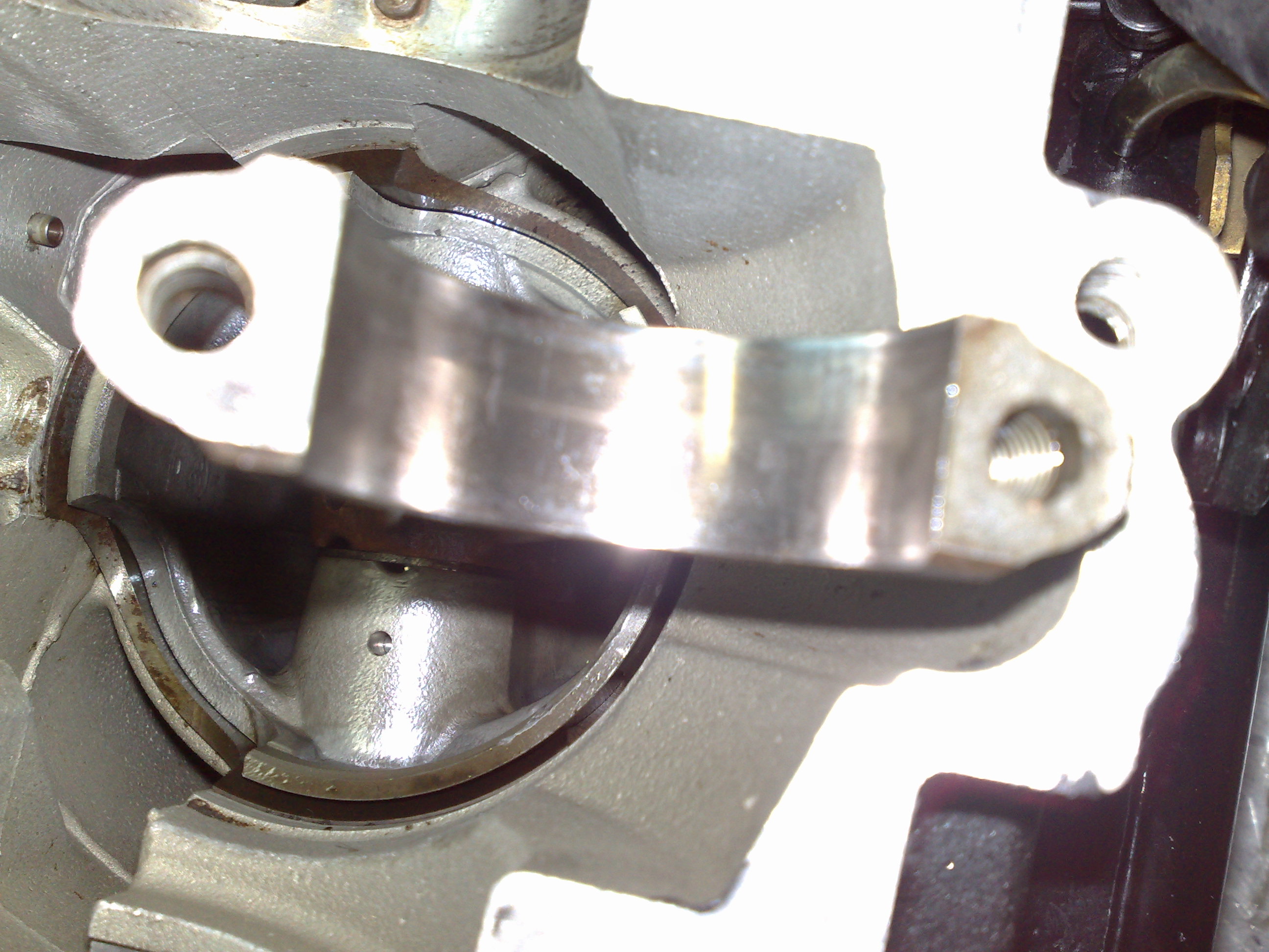

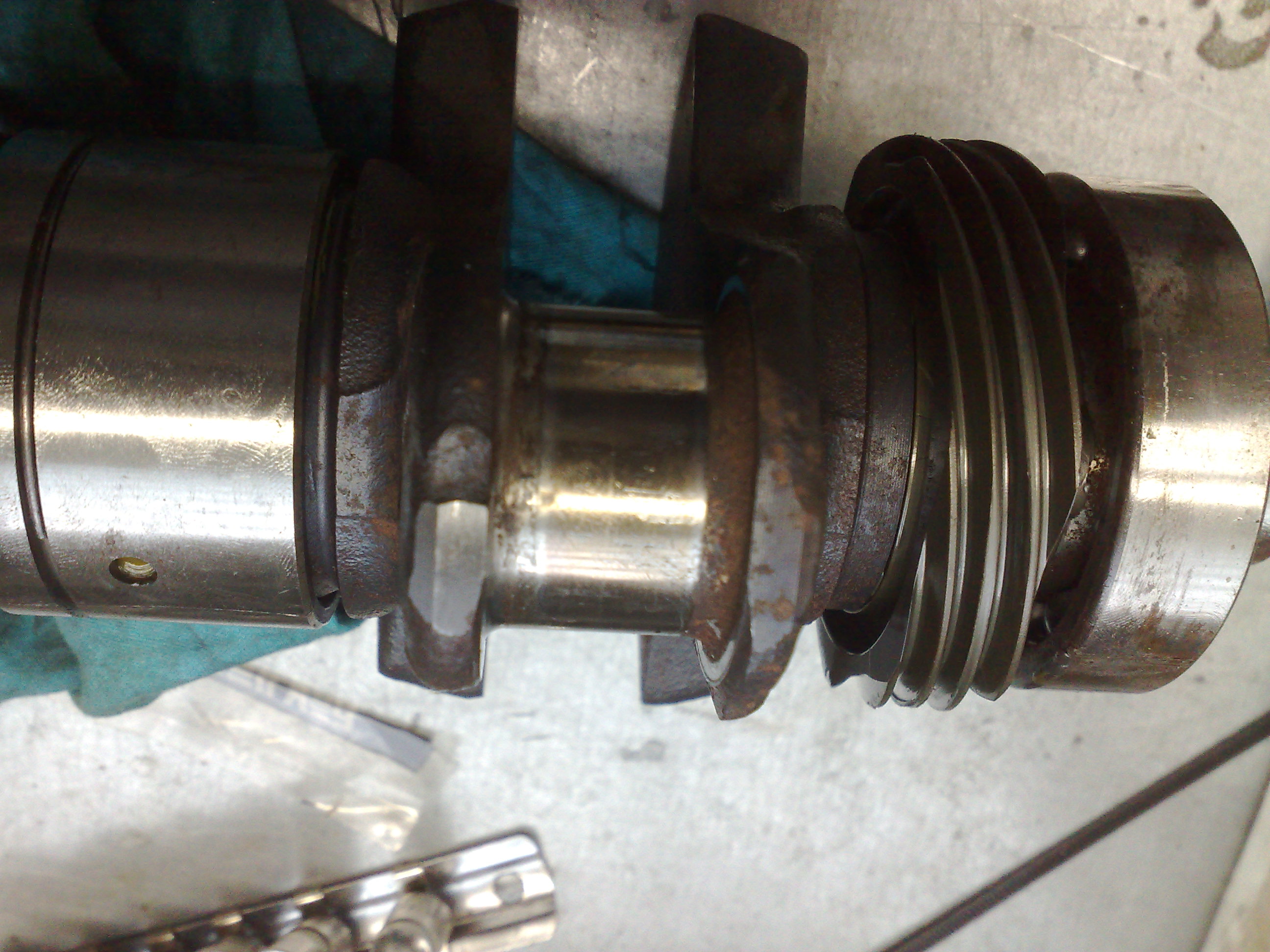

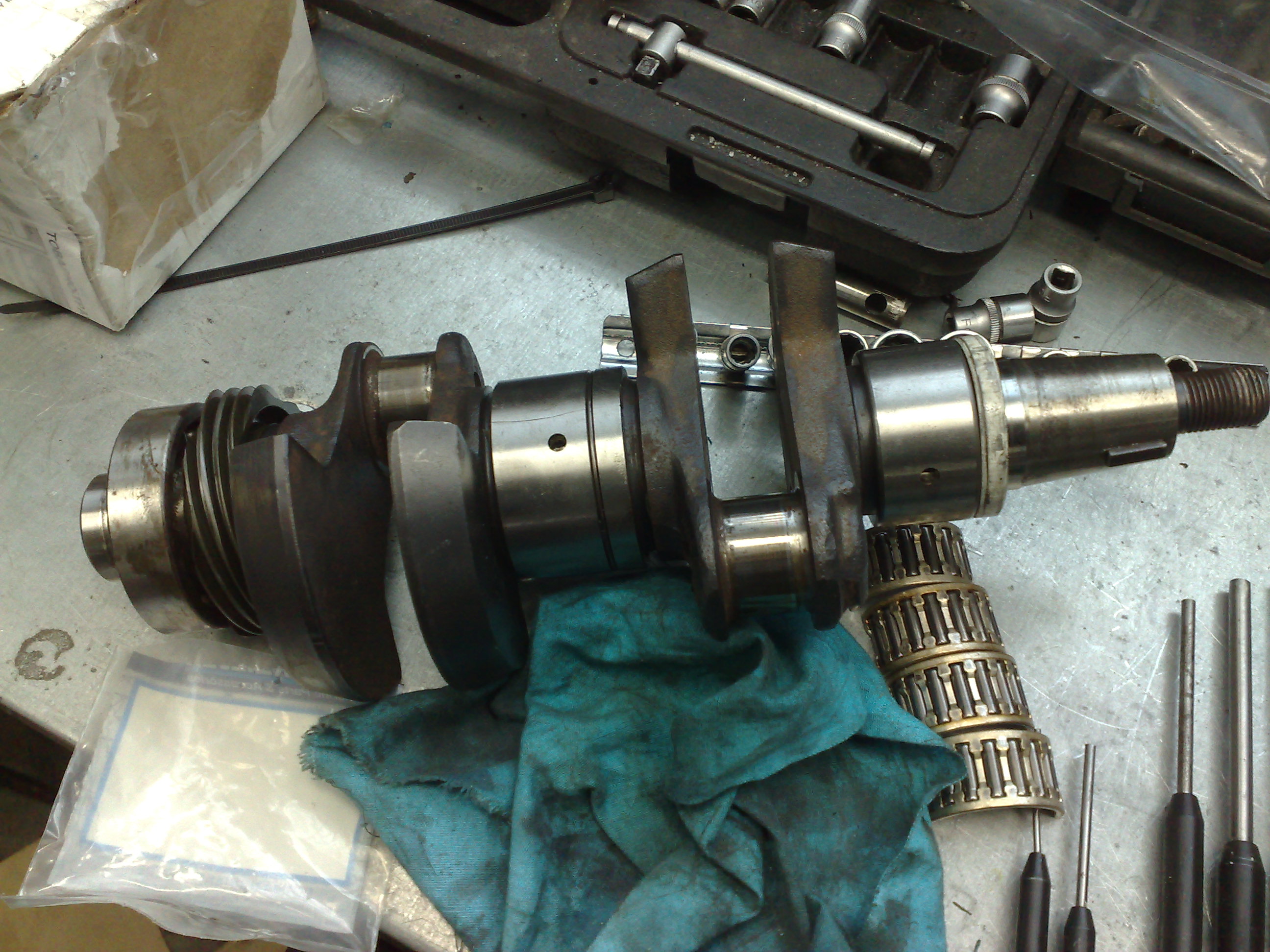

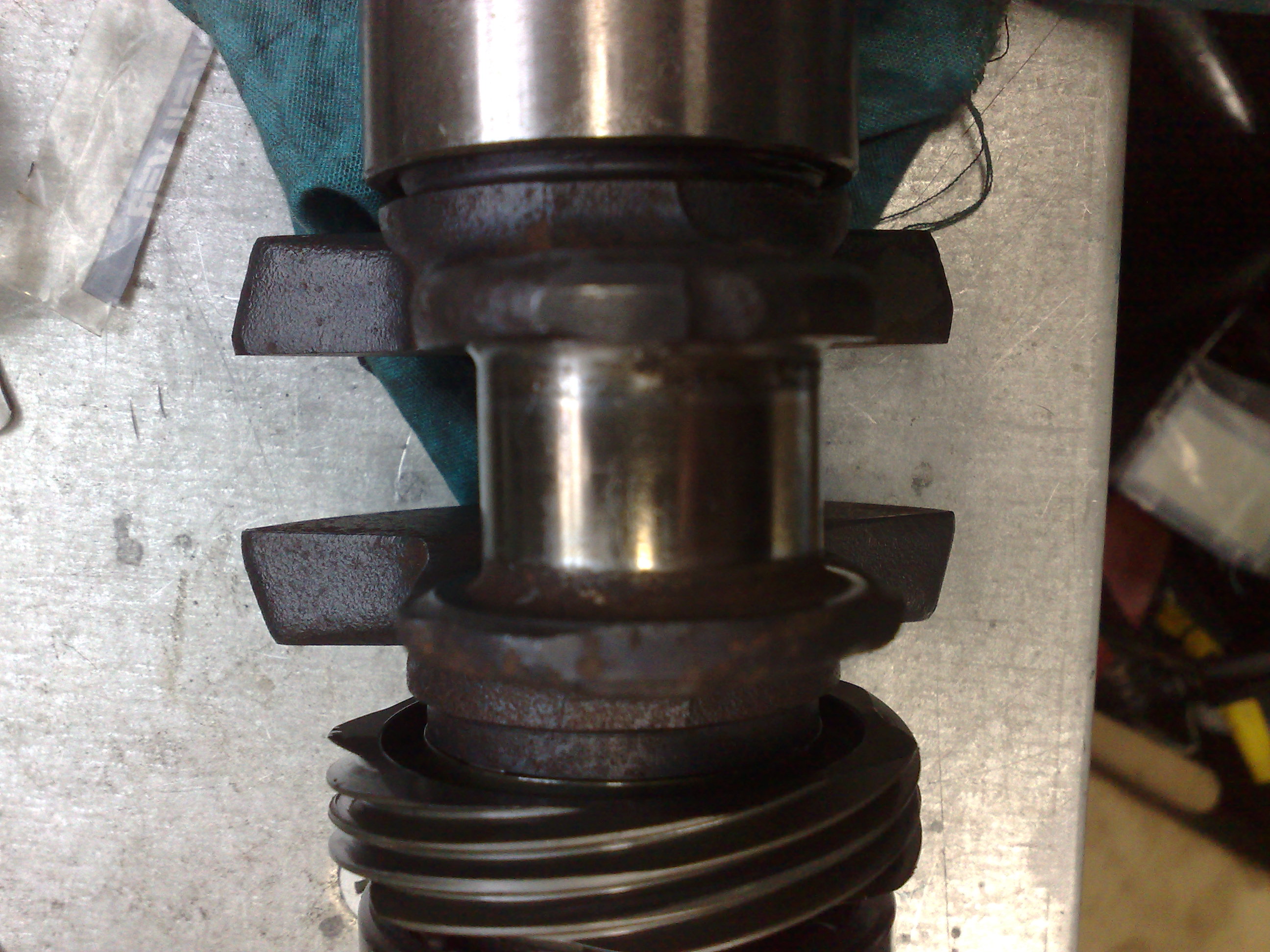

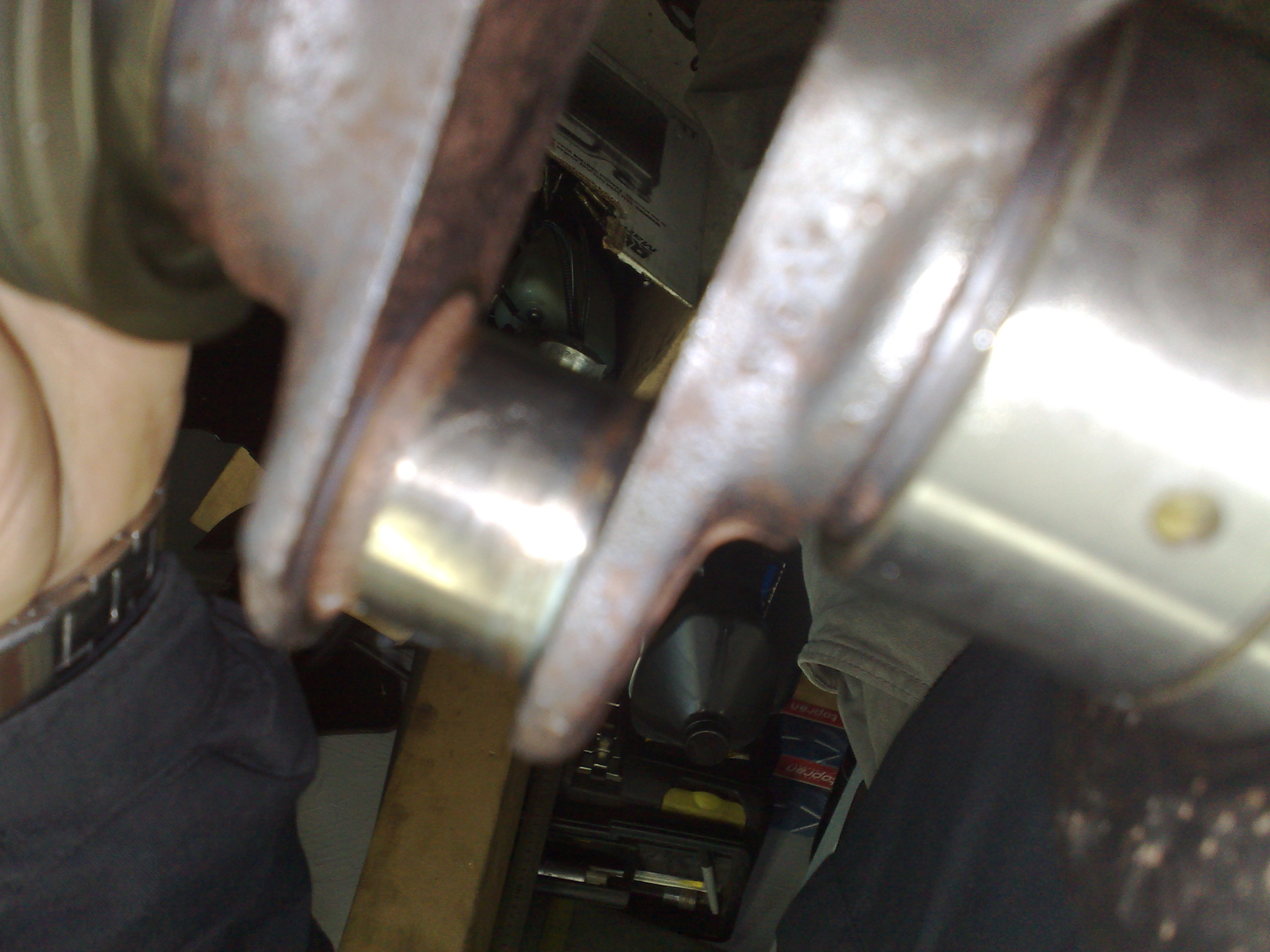

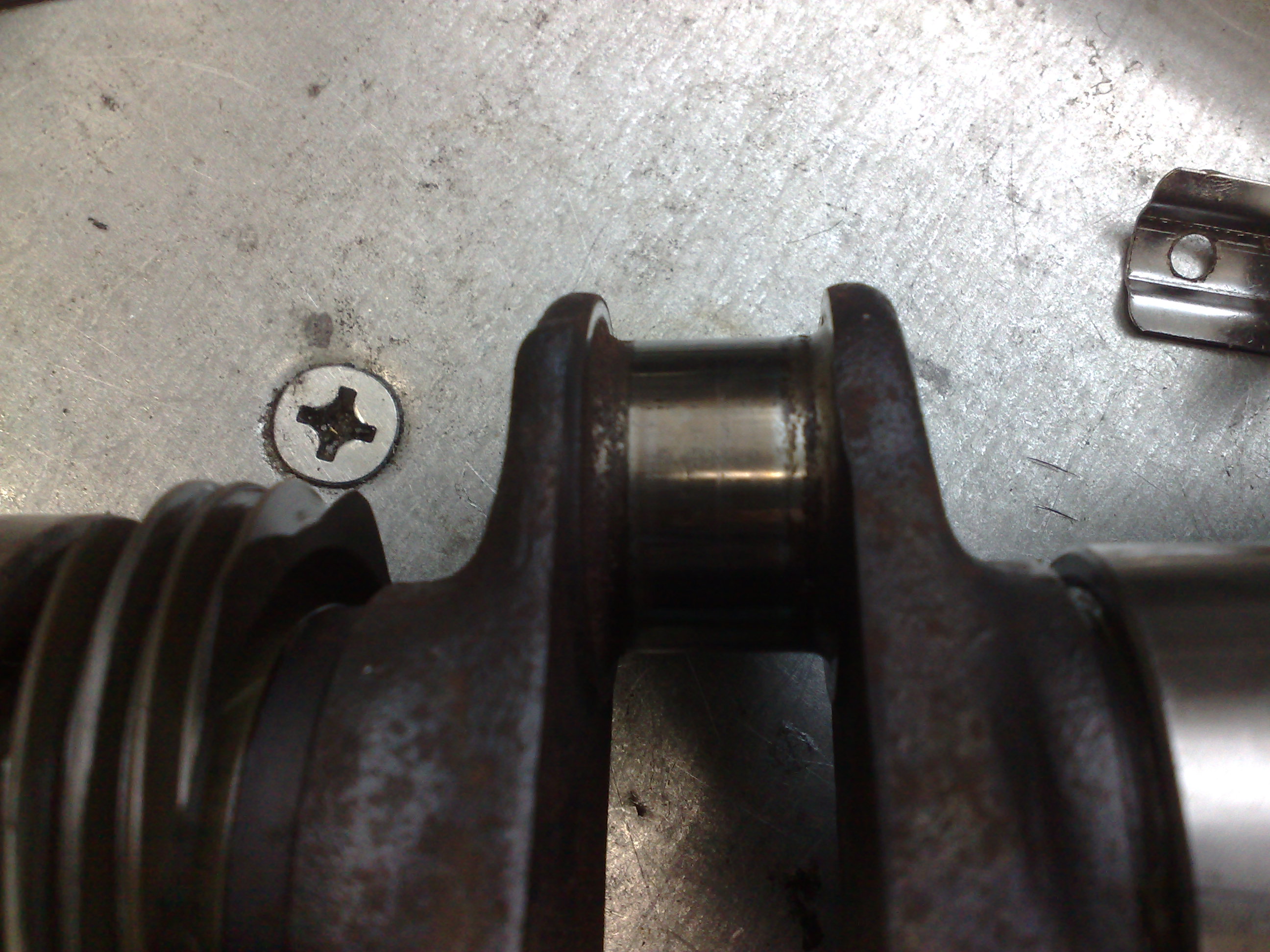

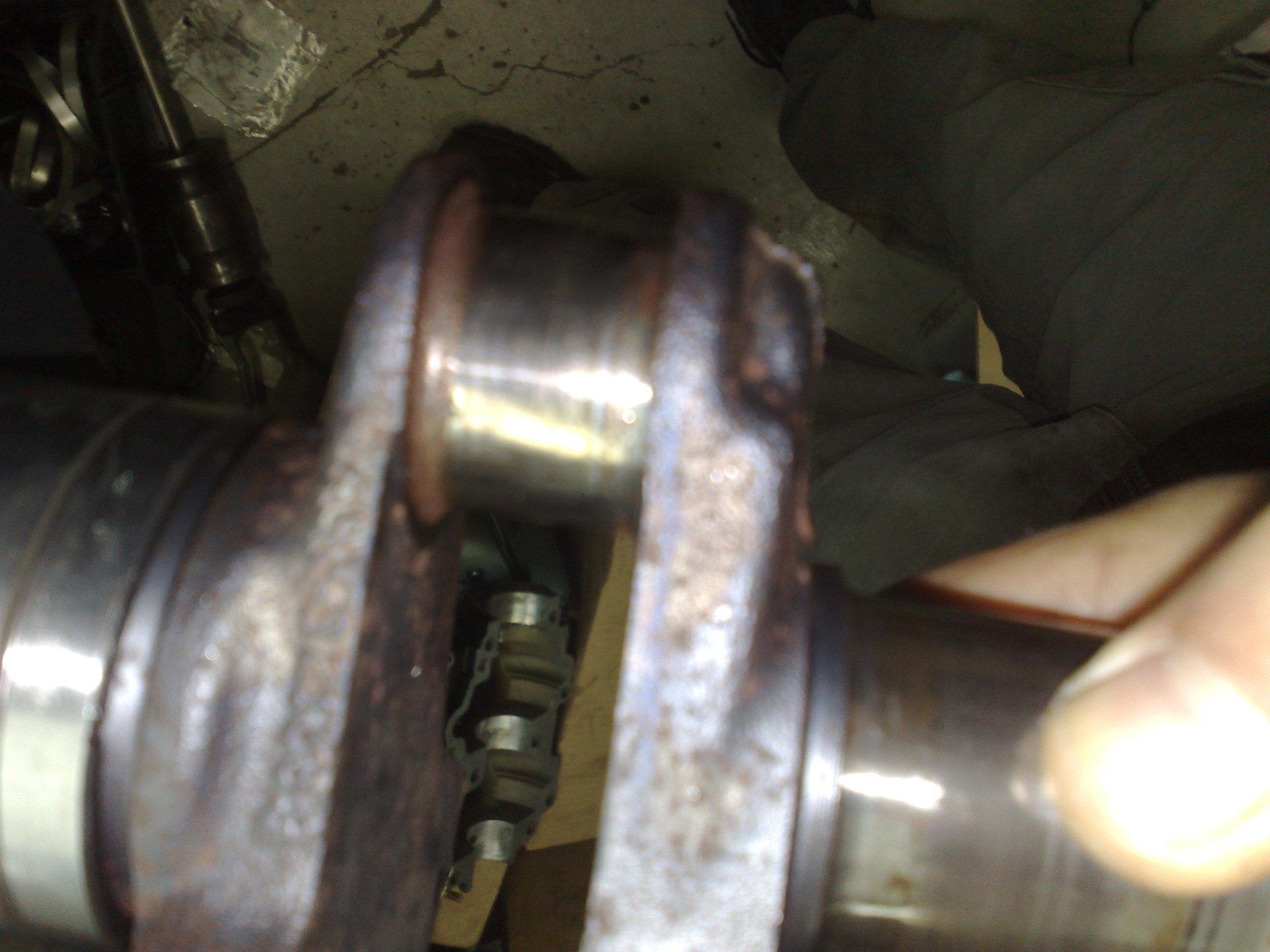

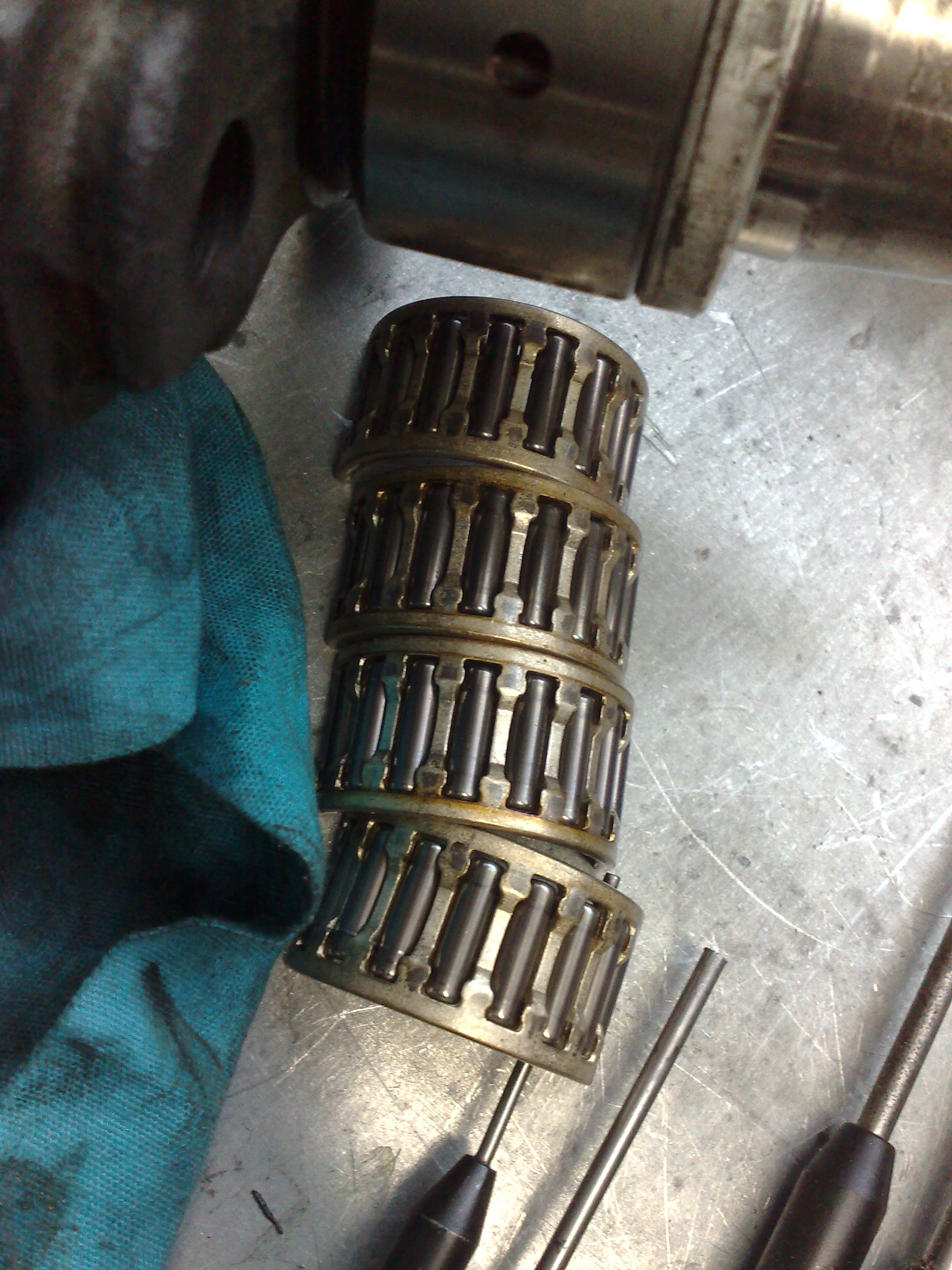

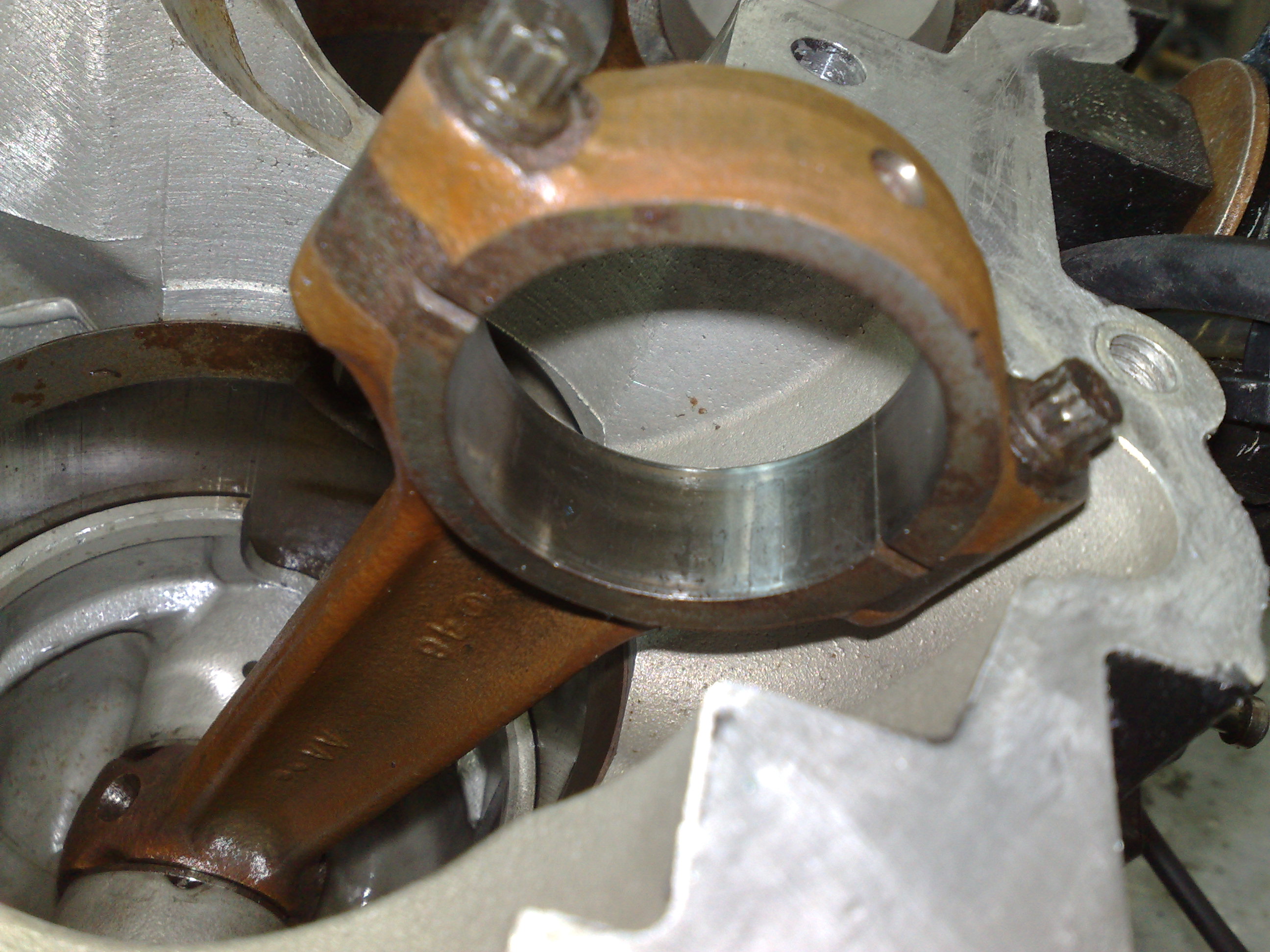

Продолжение. Вчера позвонили с сервиса. У них появилось время и они вскрыли, наконец-то, мотор.
1. Собран мотор был на черном герметике
2. Сальник вставляли не разбирая блок
3. В бензонасосе потянута мембрана , но это все мелочи
4. Коленвал - осыпалась цементация (болезнь 2-х тактников при долгом хранении без консервации)
5. Шатуны тоже что и коленвал
6. Клапана в месте крепления согнуты домиком, крышка клапанов от 30-ки
Блок и цилиндры с кольцами - отличные.
Фото выложу вечером, правда не знаю что с качеством - фоткал телефоном.
Предлагают заменить коленвал, шатуны, подшипники, ну и поставить крышку клапанов в сборе от 40-ки. Посчитали материалов на 9300грн,
работы на 1600грн. За запчасти 50% предоплата, остальная сумма после сборки.
У кого есть доступ к фирм.запчастям прикиньте пожалуйста может дешевле получится?

Осыпалась цементация это как? Цементация - повышения твёрдости, износоустойчивости поверхностного слоя. Типа сильная коррозия в парах трения (шейка-вкладыши или подшипник) и местах посадки подшипников (верхний и нижний коренной), с последующей выработкой в результате работы мотора.
Без подкола, реально интересно, давай фотки.
Что то мне подсказывает что все должно ограничится заменой клапанов и крышки. Клапана вроде уже меняли, и нареканий не было (запутался уже)

Все очень просто там где шатун крептся к коленвалу - на зеркале раковины,там где на коленвале подшипники - таже картина, это я все сам смотрел и щупал. Даю фото
