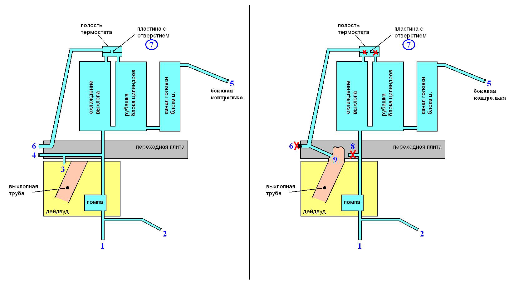

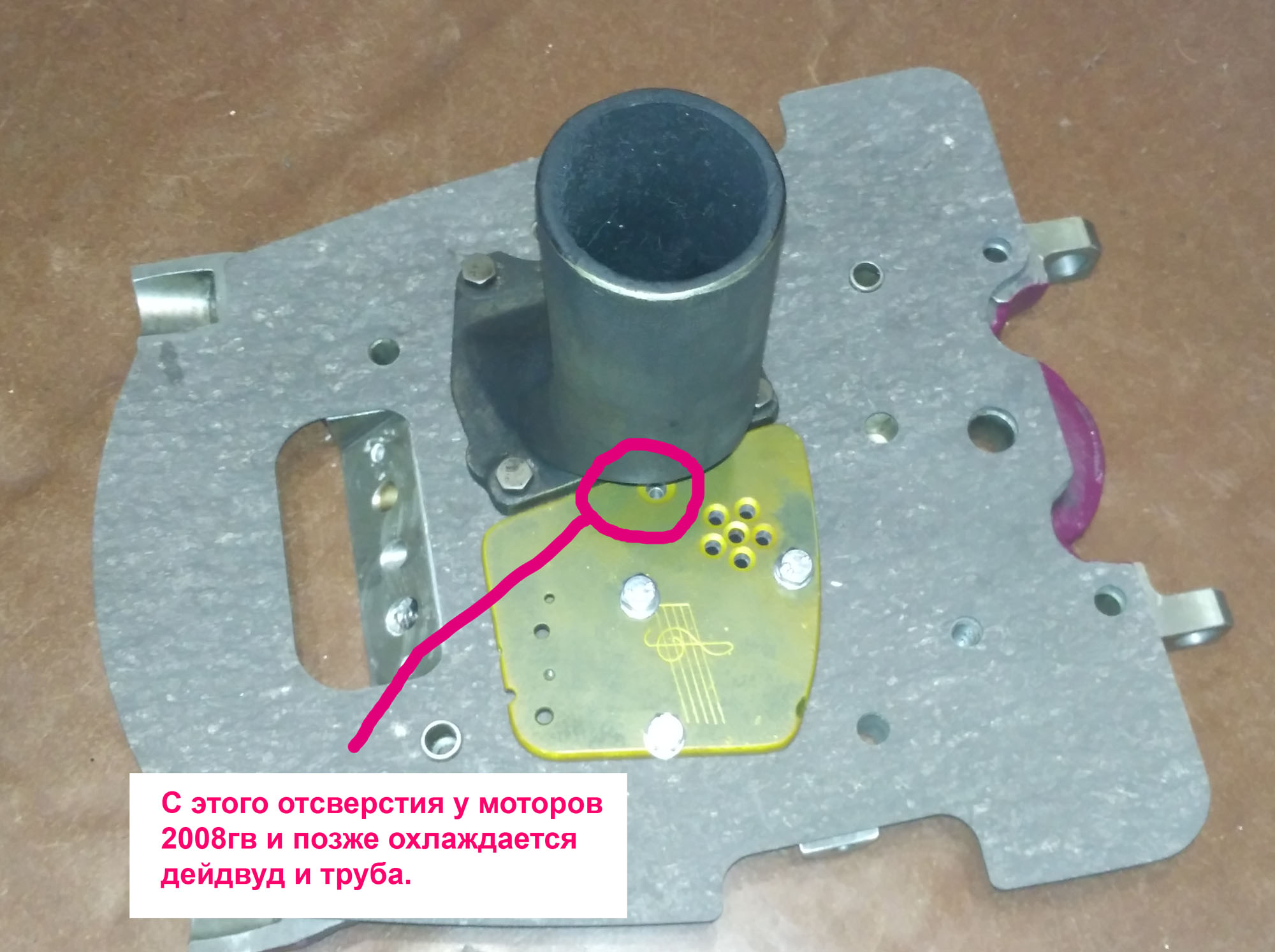

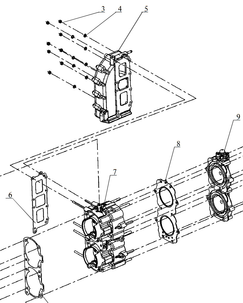

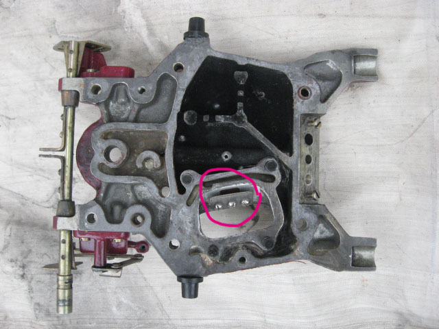

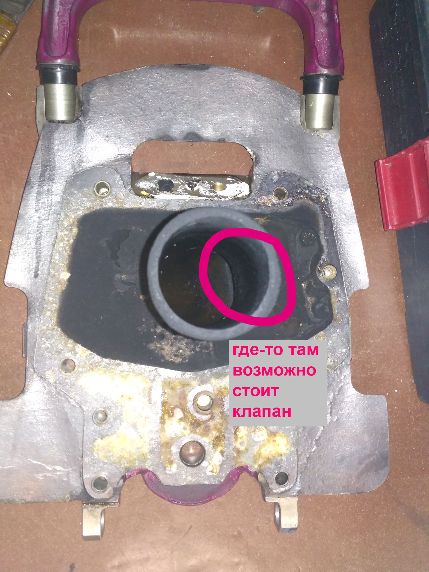

Ниже картинка охлаждения, слева для моего мотора 2008гв., справа типа модернизация. Клапан ставили в место сброса воды "9" на фото переходной плиты выделено.
В моторах как у меня 2008гв, вода сбрасывается с плиты на трубу настроенного выхлопа снаружи, в модификации что делали другие лили внутрь трубы через клапан.
Чтобы понять есть ли у вас клапан придётся: снять редуктор, подключить шлангу к трубке, заглушить подручными средствами все контрольки внешние (пальцем), и подсветить внутрь дейдвуд, пустить воду небольшим напором, если вода пойдёт прямо с трубы, значит клапан ставили, если пойдёт откуда угодно, но не с трубы, значит клапана и той модификации нет. Иначе проверить клапан без разбора можно только зондом с подсветкой в трубе настроенного выхлопа.
Это как одна из версий.
Рома сбрось фото самого двигателя со стороны блока цилиндров, где у тебя стоит прилив под термостат, если такой вообще есть.
Если у тебя есть прилив под термостат, проверь что там стоит. Сделай немного фоток двигателя.
Версий много и всё в ваших руках, такое изменение температурного режима, в любом случае это признак появления дефекта или засора.
Но в первую очередь важно понять как устроена вообще система охлаждения на конкретном моторе.

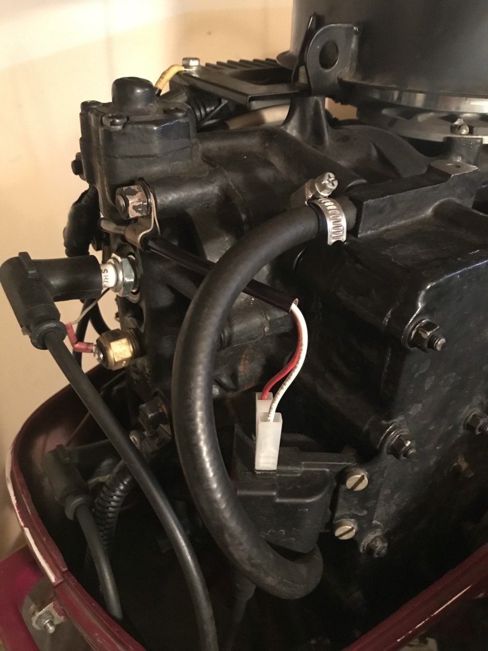

Сбросил мне Роман пару фото мотора, это оказывается тот который с термостатом, надеюсь за фото Роман не обидеться
В заводском каталоге запчастей есть вполне себе много информации по устройству этой модификации, но только по двигателю, по плите переходной и каналам в плите информации нет. Но многое уже понятно.
Есть пару вопросов по контролькам, Роман. Опиши какие контрольки вообще работают, условный напор с них на разных режимах. Меняется ли напор где-то после прогрева?
В каталоге вообще нет упоминания про клапан в трубе настроенного выхлопа, поэтому есть сомнения, что завод его ставит в какие либо моторы.

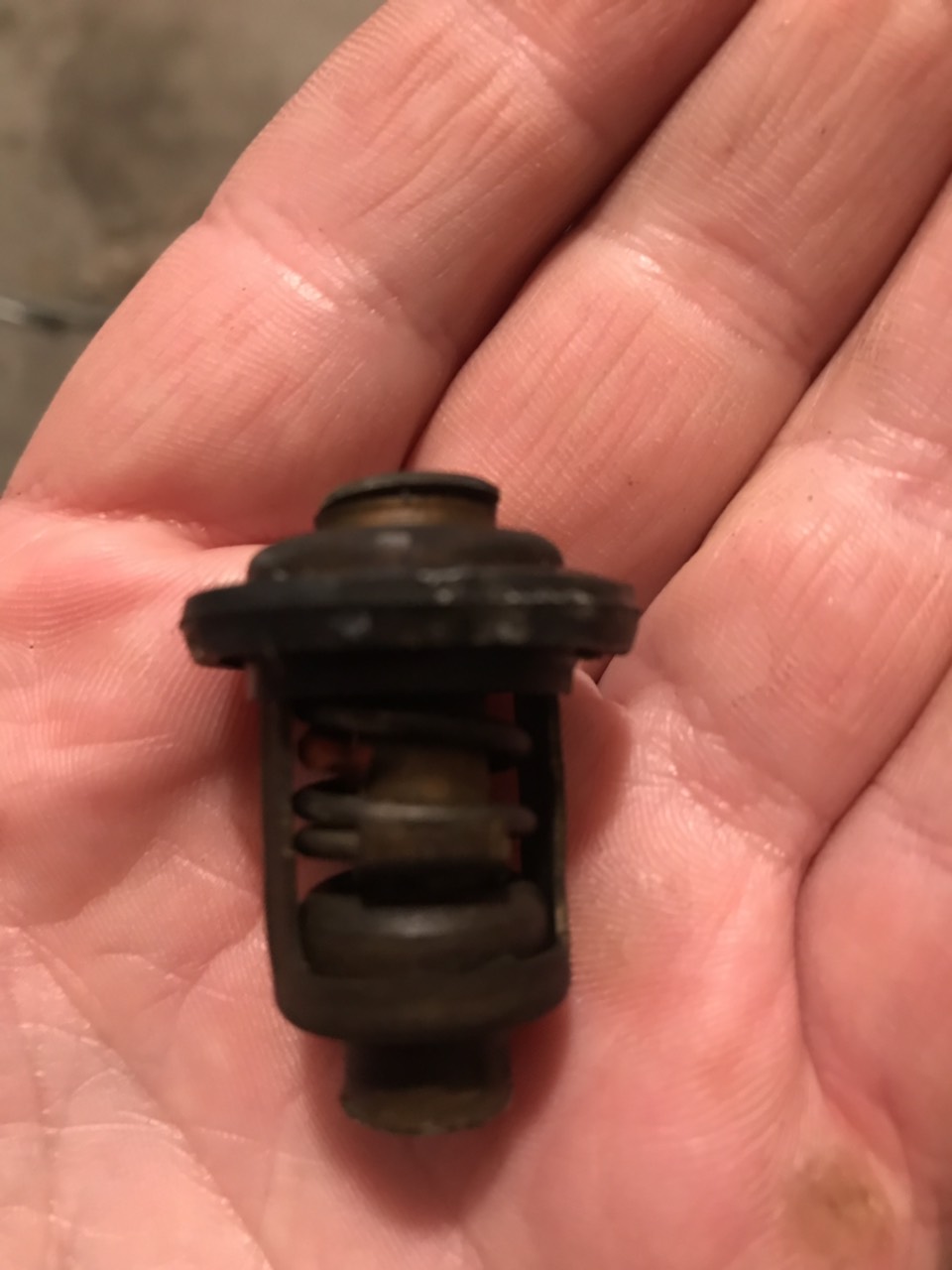

Термостат проверь раз снял, при какой температуре открывается.
Восстанавливается ли охлаждение после глушения и запуска мотора при паузе в 3 -5 секунд?
По поводу того что рукой казалось 40 градусов, при температуре на ГБЦ 65гр., вероятно вода перед сливом в боковую контрольку, смешивается с водой с БЦ и глушителя, тогда это возможно. Это пока на термостат указывает что он не открылся, и канал в ГБЦ был перекрыт частично, отсюда излишний прогрев. Проверяй. Но не ясно почему напор уменьшился с боковой контрольки, если она всё же смешивается с другими полостями.

Типово Re: Мс-40
Допис від mihail852 Переглянути допис
Спасибо.
По контролькам на разных режимах сказать сложно т к не особо экспериментировали после обнаружения перегрева.
Охлаждение после глушения восстанавливается.
Термостат пока проверил кипятком. открылся

Допис від РоманМГ Переглянути допис
По ним можно оценить куда пускают воду через переходную плиту, есть ли параллельная ветка как раньше в плите, если восстанавливается охлаждение, значит воду по плите пускают не так как раньше.
Интересно бы понять куда вода сливается с БЦ и глушителя, кроме боковой контрольки. Вообще те три контрольки сзади работают? Или вся вода льётся в дейдвуд.
Роман, если это будет не сложно, сними видео, когда дело дойдёт до запуска мотора. Интересует следующее, после первого/сухого запуска мотора, в каком порядке с контролек пойдёт вода?
Раньше при запуске первой начинает работать центральная контролька, она показывала работу помпы до двигателя. Если этот канал изменили, то теперь оттуда или воду не пускают совсем или пускают уже после двигателя, тогда вода там пойдёт после боковой контрольки. И что льётся с третьей контрольки (если смотреть сзади на мотор) и льётся ли вообще.
Если перекрыть пальцем боковую контрольку, в других должен усилиться напор, и через минутку отследить греется ли мотор быстрее чем раньше. Можно потом без термостата проверить до какой температуры греется.
Так можно оценить порядок охлаждения. Это думаю будет полезно узнать, всё в ваших руках.
