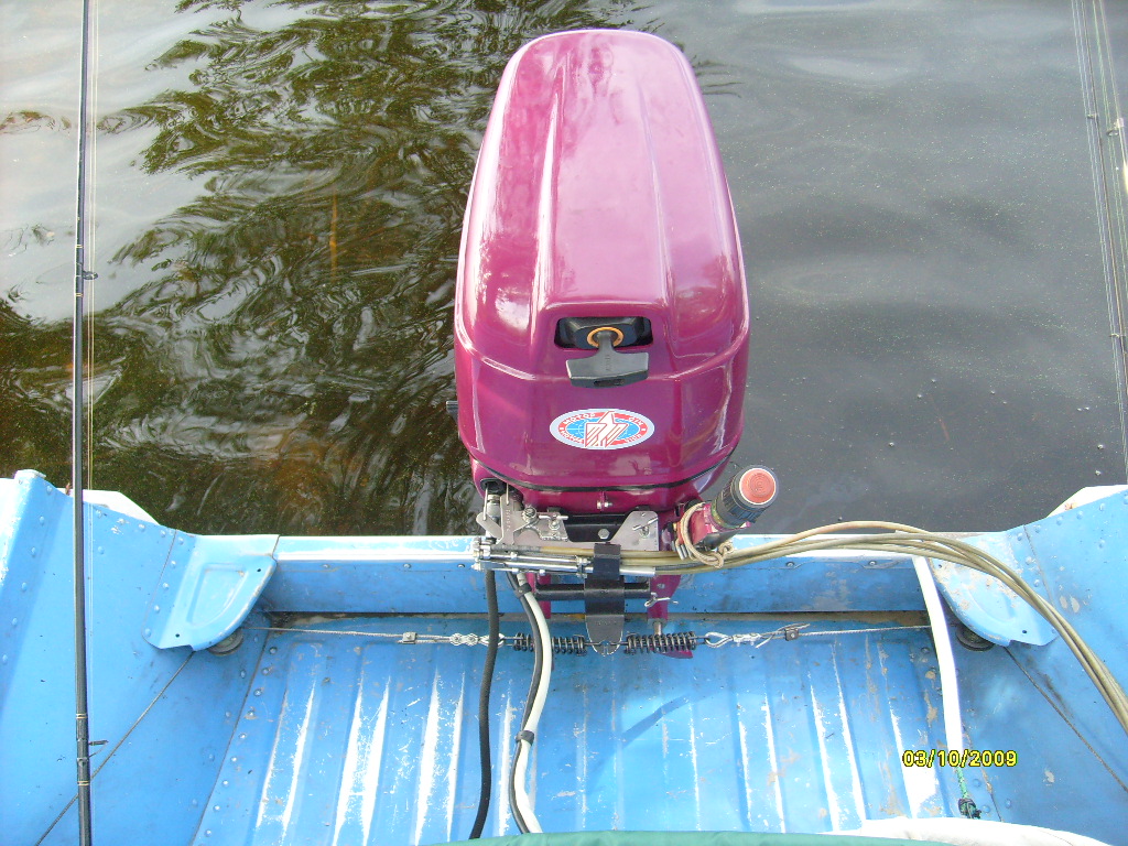

A_hill(Анатолий), получилось красиво, но рычага не хватит чтоб уверенно рулить на ходу (очень туго будет ходить). Даже если уменьшите шкив на рулевом колесе подняв момент, то нагрузка на троса и ролики будет не нормальная...
А на холостых мотор подергивает - будет постоянный износ в рулевой трубе и ролики тоже разобьёт, хоть и пружины стоят...
У меня тоже родное рулевое, но рычаг я увеличивал прилично (см. фото), пружины ставил жесткие и при этом тросов (диаметр 3мм) хватает на 3-4 сезона... на роликах вытираются... Уже подумываю ролики большего диаметра поставить (радиус изгиба троса уменьшить на роликах).
Назва:  S7301448.JPG
Переглядів: 611
Розмір:  422,6 КБ
