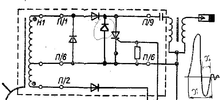

Коллеги, добрый день.
Попался мне моторчик с интересной схемой зажигания, точнее схема стандартная но добавлен один "коротящий" диод, причем все это в заводском исполнении. По словам спецов, суть введения доп. диода - увеличение длительности искры. На ентой зажигалке мотор хоть и работал на одном горшке, но работал очень уверенно, глохнуть не хотел, но и малые не самые малые были. Разберусь с нерабочим горшком и хочу потестировать на разных моторчиках. Хтось сталкивался с такой схемой в зажигалке?
Назначение диода не увеличение длительности искры,а защита тиристора от пробоя обратным напряжением.Такой диод должен быть во всех подобных схемах.Он и стоит в специализированных тиристорах в корпусе,но на Ветровских зажигалках ставят самые дешевые тиристоры общего применения.Так,что диод нужен.Попался экземпляр ЭСЗ c уже испраленым конструкторским косяком.
Согласен, но, Дмитрий тогда у меня вопрос, если этот диод защитный то почему влияет на работу мотора?..., такого быть не должно)), если я правильно понимаю. Оговорюсь, в схеме стоял более мощный ВТ152-800, но я не думаю, что он дал такое изменение. В любом случае сегодня поэкспериментировать не удалось. (((
Да, коллеги, нашел замену дурацкой резине на поддоне, замечательно заменяется уплотняющими резинками на капоты или багажники от жигулей, волг и т.п. Верхняя пористая пустая часть срезается и садиться как родной и держится вери гут! Не по теме, но полезно.
Я поставил этот диод сразу, начитавшись рекомендаций Дмитрия 22 (на другом ресурсе) и именно для защиты тиристора. Пробовал и с ним и без него - визуально все одинаково (я про искру).
А как на работе отразилось? Визуально то не отличишь...

В работе я не пробрвал без диода, т.к. окончательное решение было - оставить (боялся, что искра с ним может быть слабее, т.к. он должен влиять на внутренний колебательный процесс во время искрообразования). Залил эпоксидкой и вперед (но на всякий случай возможность его перекусить оставил).
дык 3 мес назад об этом же гутарили!. меня значительно более смущает самый левый диод в стандартной схеме -мне неочевидно зачем нужно грубо так шунтировать обмотку на несколько сот вольт на обратной полуволне
