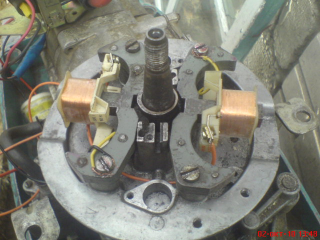

В пускателях ПМ-12 стоят такие катушки я ставил их на Схему 3.
Назва:  DSC01390.JPG
Переглядів: 2421
Розмір:  74,6 КБ

Допис від Сергей Днепр Переглянути допис
Именно такие и искал, но увы.
Но это или "Московская" подмаховичная часть, или старенький "Ветерок" с контактным зажиганием. В "8-Э" эти не станут. Там магнитопровод одной частью (полумесяцем), а вторую половину пространства занимает плата. И если катушки хоть чуть-чуть превышают размер стандартных каркасов (при этом в моём случае получилось весьма прикольно - на каркасы катухи намотались, но вышли чуть-чуть "пузатыми") то уже не становятся...
Завтра на работе фотки сниму - выложу...

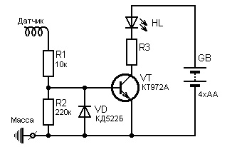

Только стробоскоп.(( Можно и ручками, медленно вращая маховик, следя за поршнем и искрой, но это ооочень приблизительно.
Я бы даже не дергал, пока не убедился бы что искра в нужном месте. Быстрыми вращательными движениями (рукой за маховик, но полуоборотными движениями, первый полуоборот - зарядка кондера, второй - искра) можно оценить с погрешностью ~ 10 градусов. Но нужен стробоскоп, делается за пол часа навесным монтажом, из тех, что под рукой транзисторов соответствующей проводимости, со светодиодом от зажигалки, все экранируется, на ВВ один виток. Наносим метки и все становится ясно.
