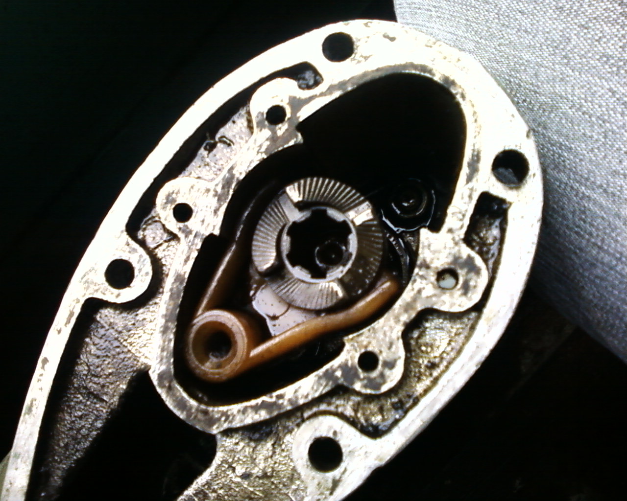

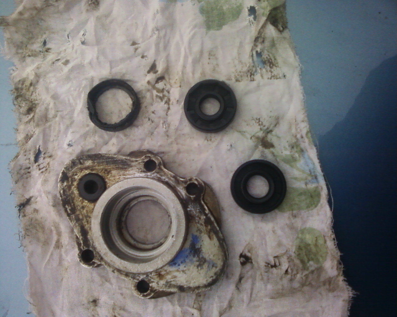

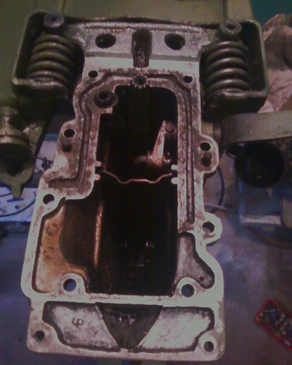

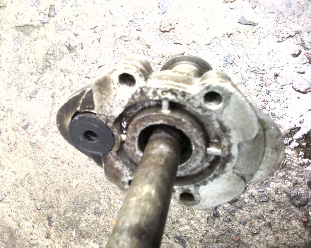

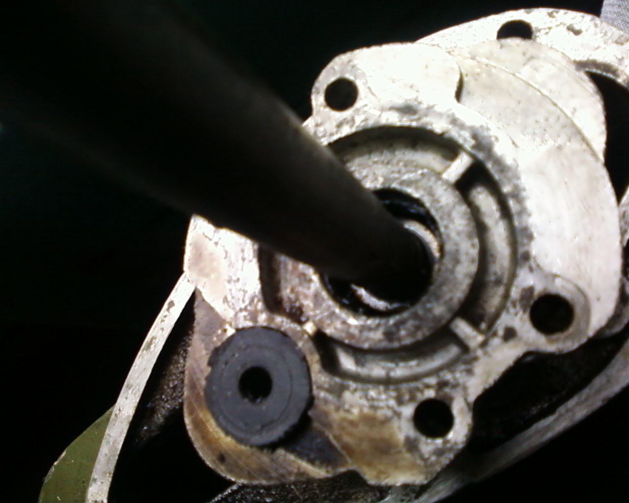

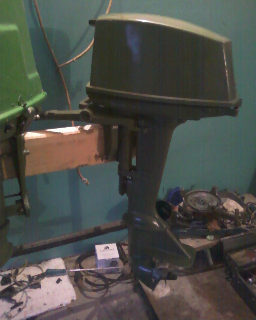

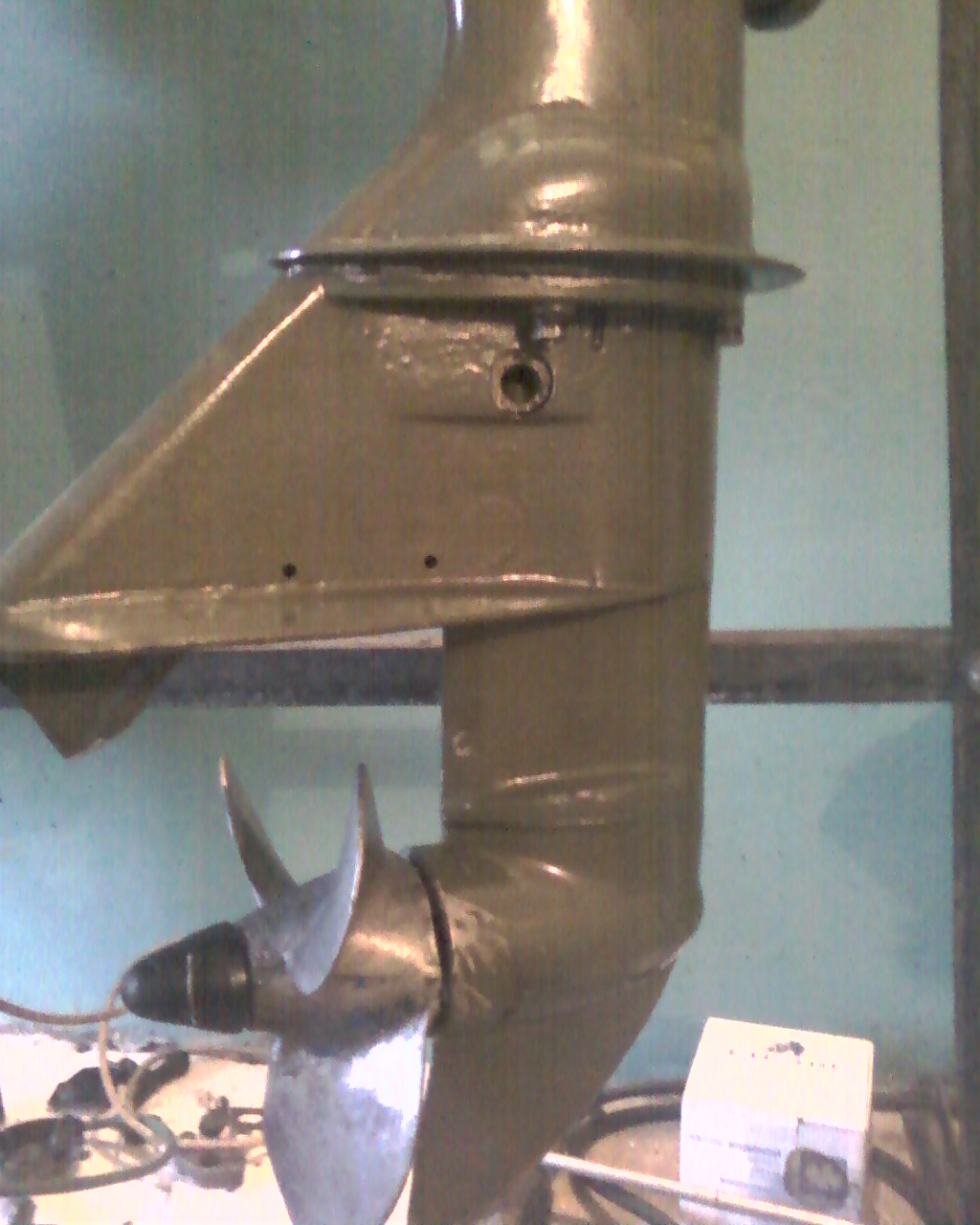

Короче говоря было так. Полностью разбирать не стал добрался до сальника.

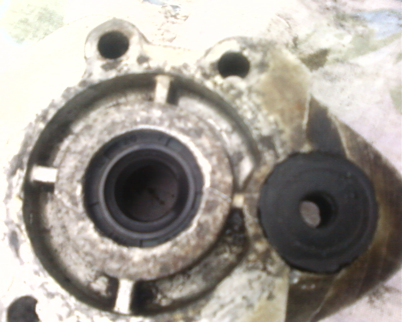

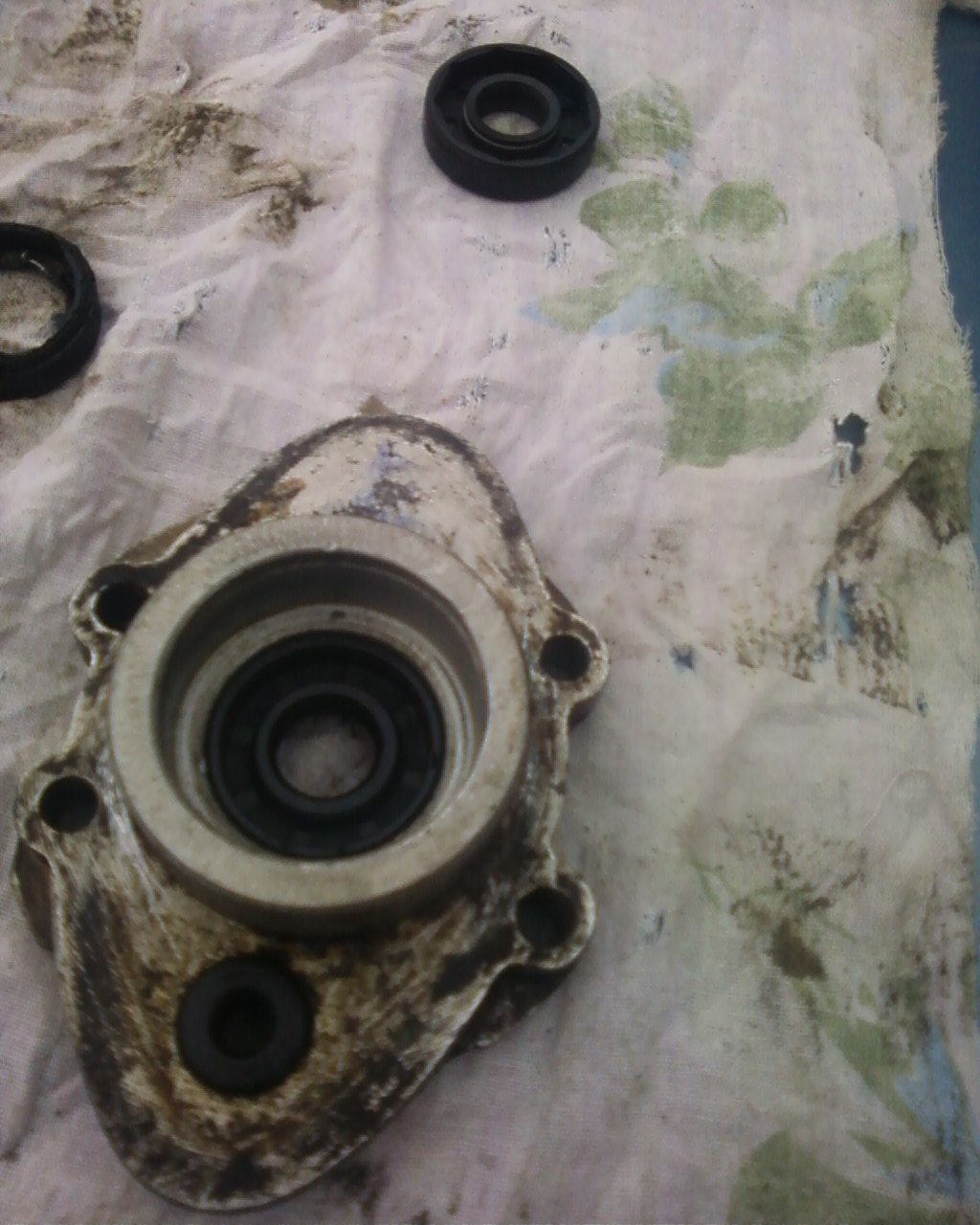

И ... извлек его (там трохи матюков).

В общем постановка сальника оказалась куда проще, зашел тугенько но аккуратно, получилось вот так.
После небольшого перекура, так как мотор был разобран на большие части собрал все до кучи. Кто будет собирать подскажу. Когда выкручивал тягу, я посчитал количество оборотов. И столько-же закрутил обратно, так что регулировка времени много не заняла, зашплинтовал и собрал до конца, короче на фотках вот так. Осталось залить смазку в редуктор и все. Но так как на улице , да и в гараже не жарко с нигролом это довольно проблематично. Подумываю может залить чего пожиже? Может кто чего заливал? Есть мысль залить ХАДОвское трансмиссионное с присадкой для вязкости.

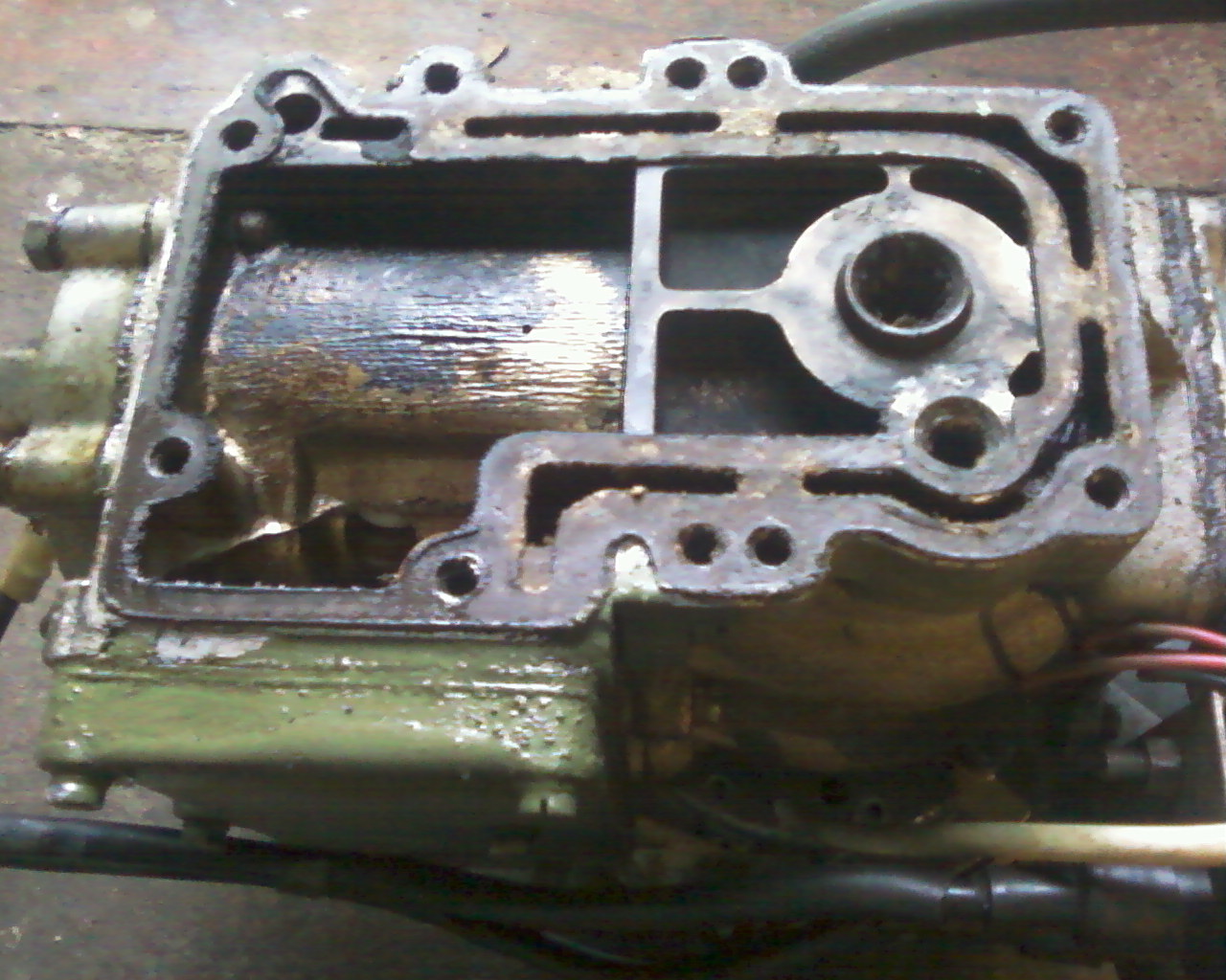

Забыл про фотки.
Оффтопим... но все же... или нигрол или спецовое буржуйское для ПЛМов
В ноге к маслу требований 2
1. чтобы оно было
2. чтобы в случае проникновения воды создавало эмульсию и продолжало работать а не расслаивалось...
Обычная автотрансмиссионка пункту 2 не соответствует...
З.Ы. Сам в совкомоторах пользую нигрол с тадом пополам...

Самое интересное , что туда ( в Ветерок) надо аж 250 гр. Согласитесь много. если в Вихрь 100-150 гр. В нижней части там даже без воздуха, в верхней почти под помпу. Короче говоря осенью, даже если выкрутить свечи, не так уж легко и провернуть все это дело за винт. И включается ход тоже трудновато. А если вперемешку как лучше?

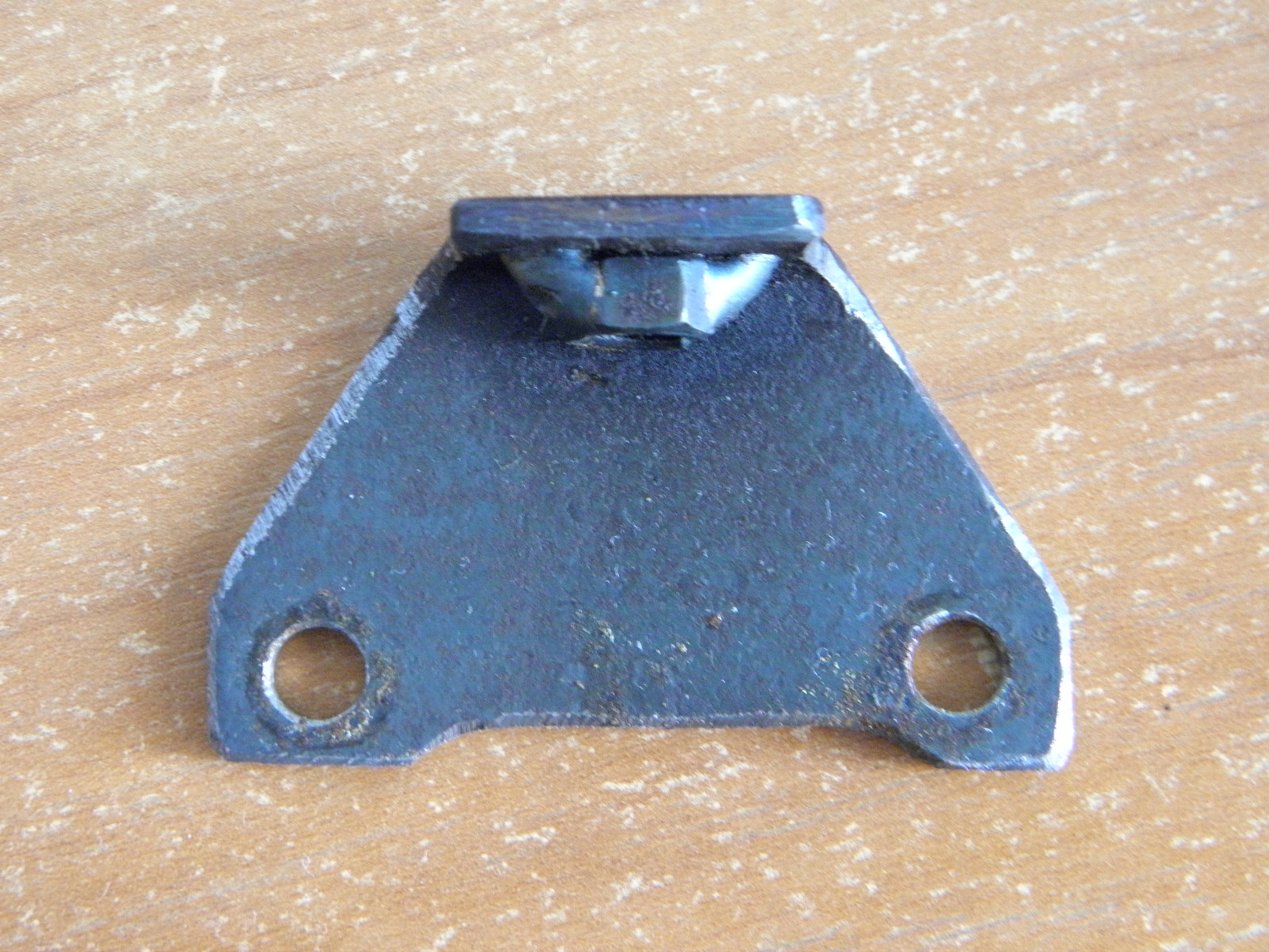

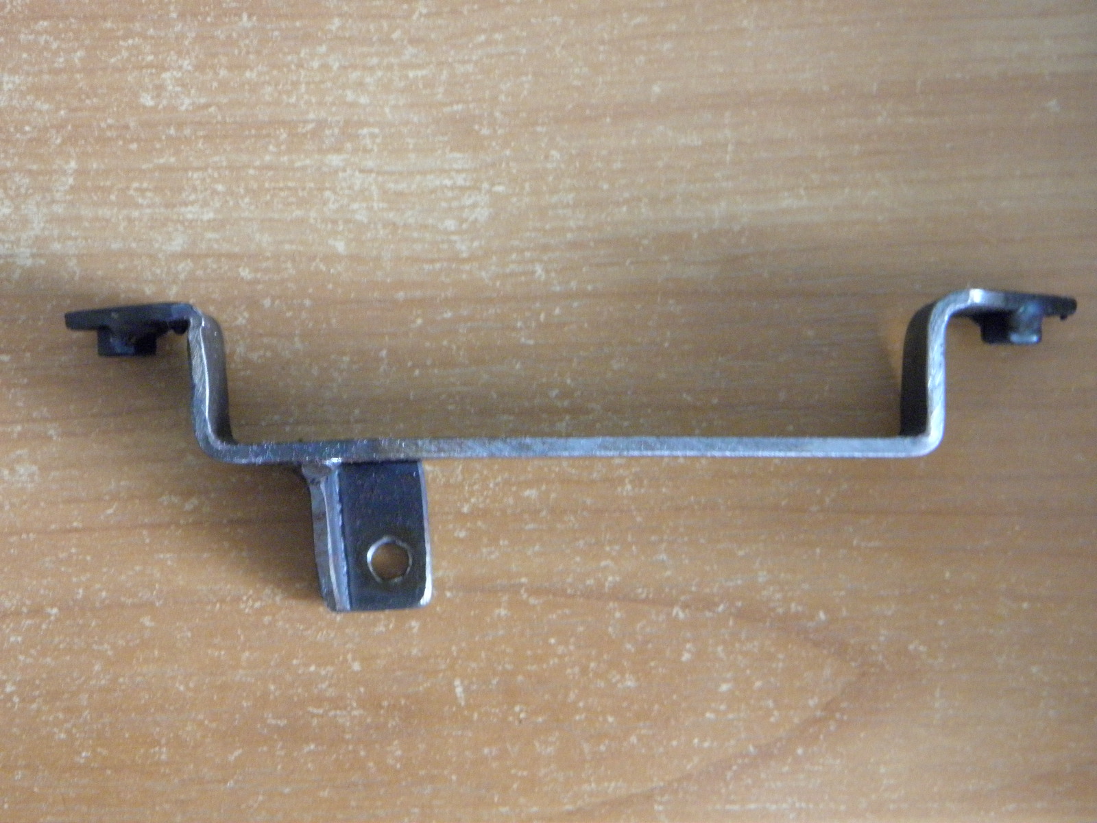

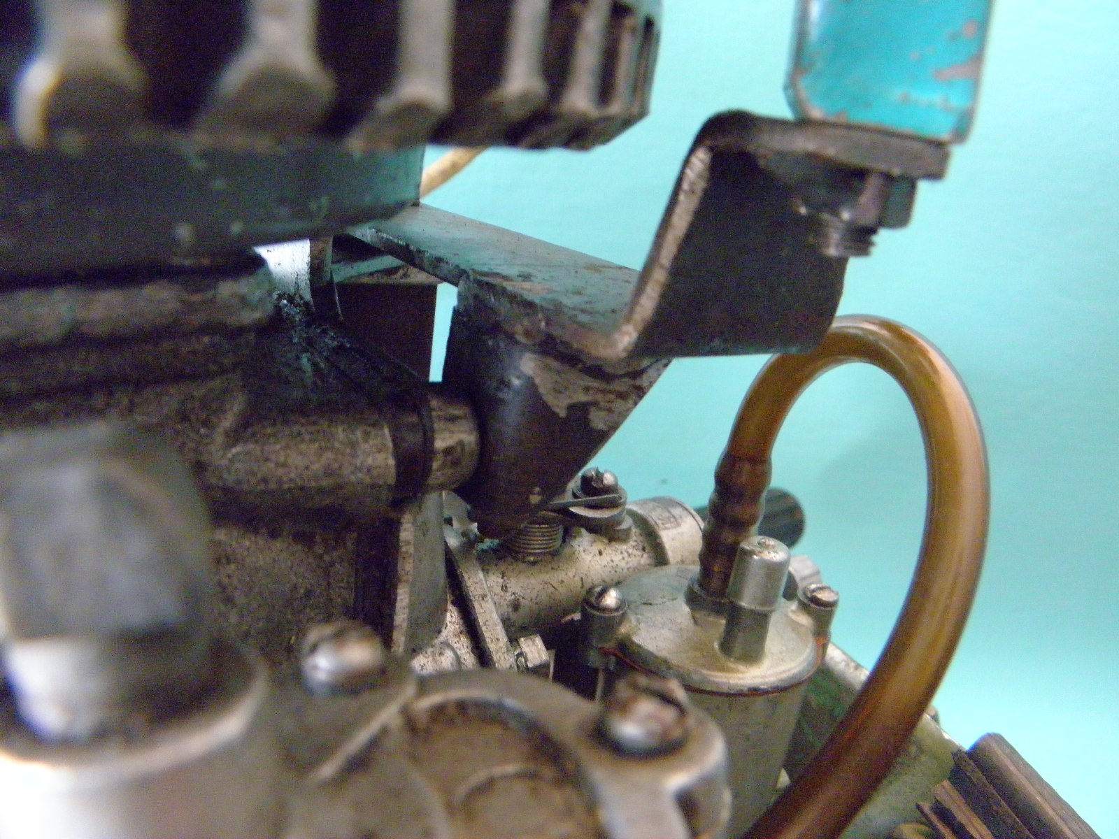

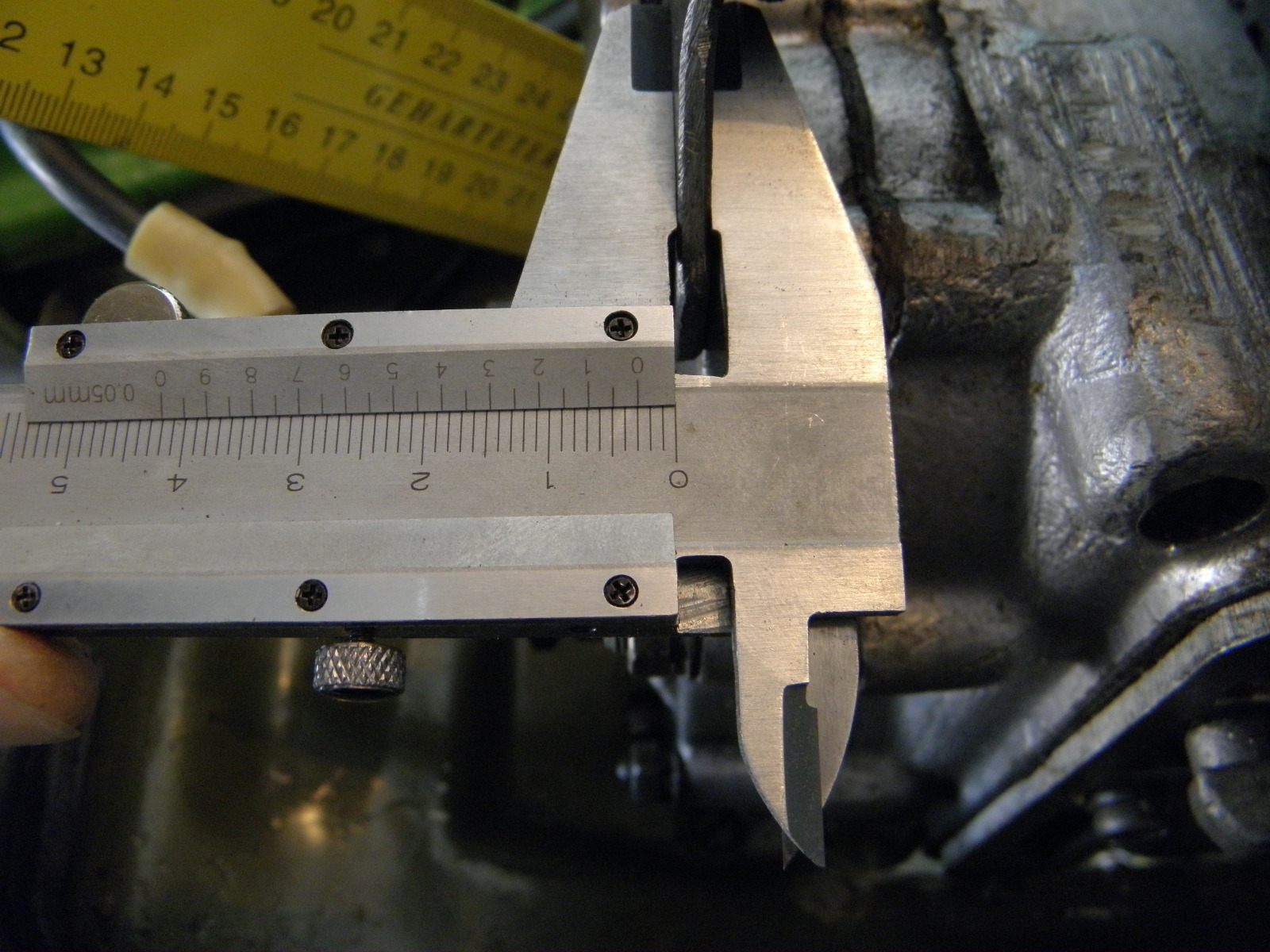

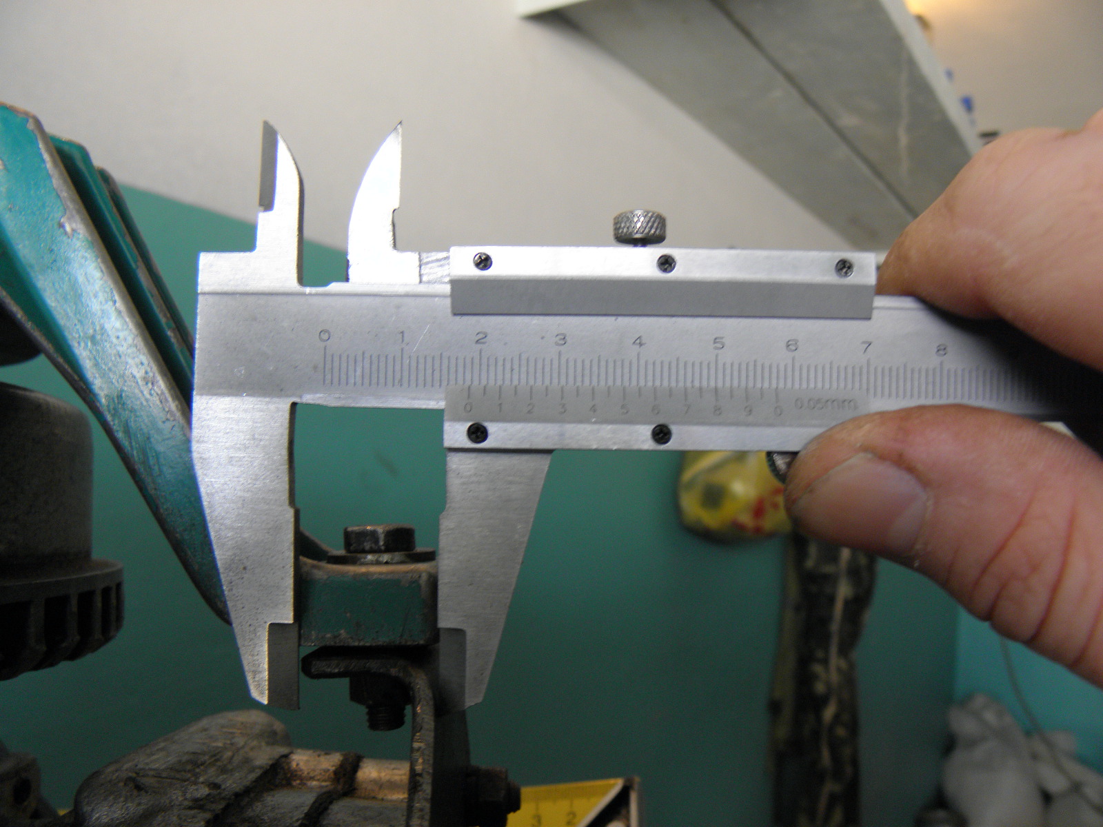

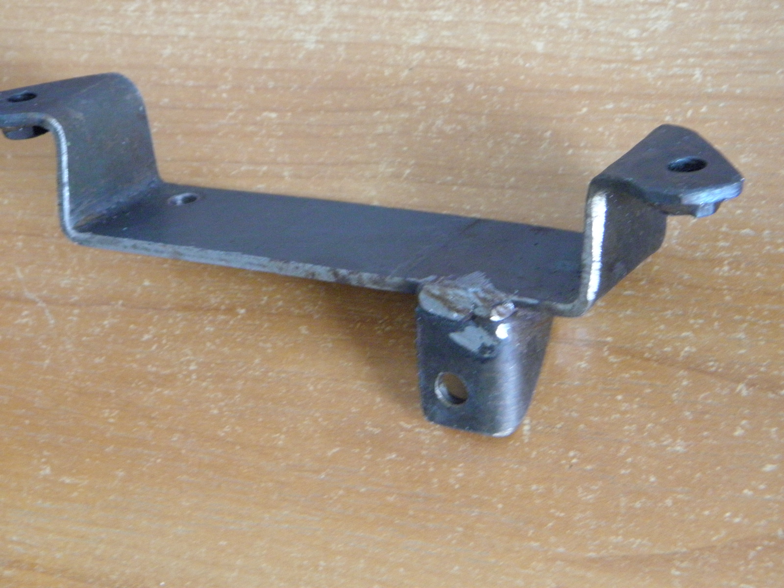

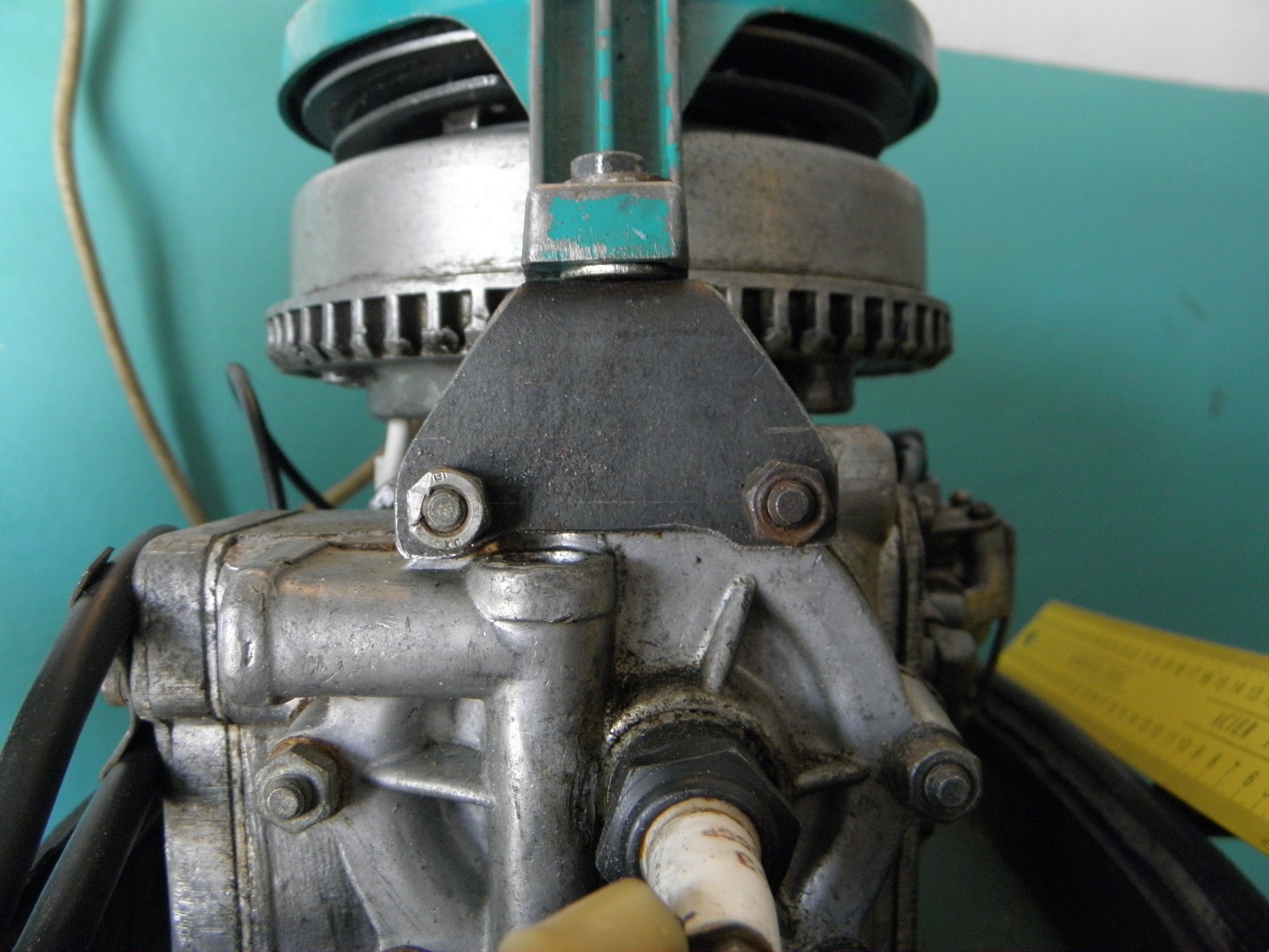

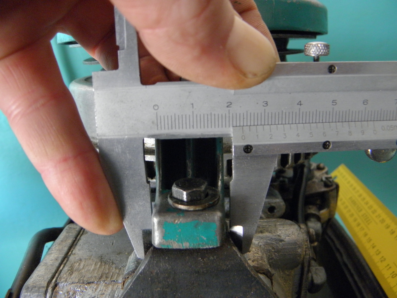

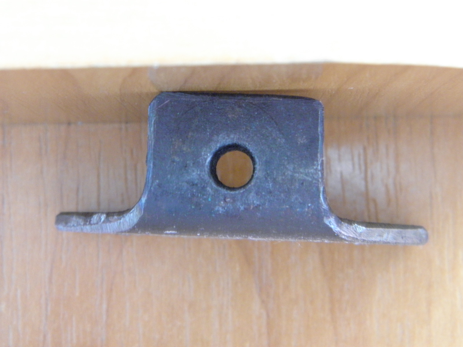

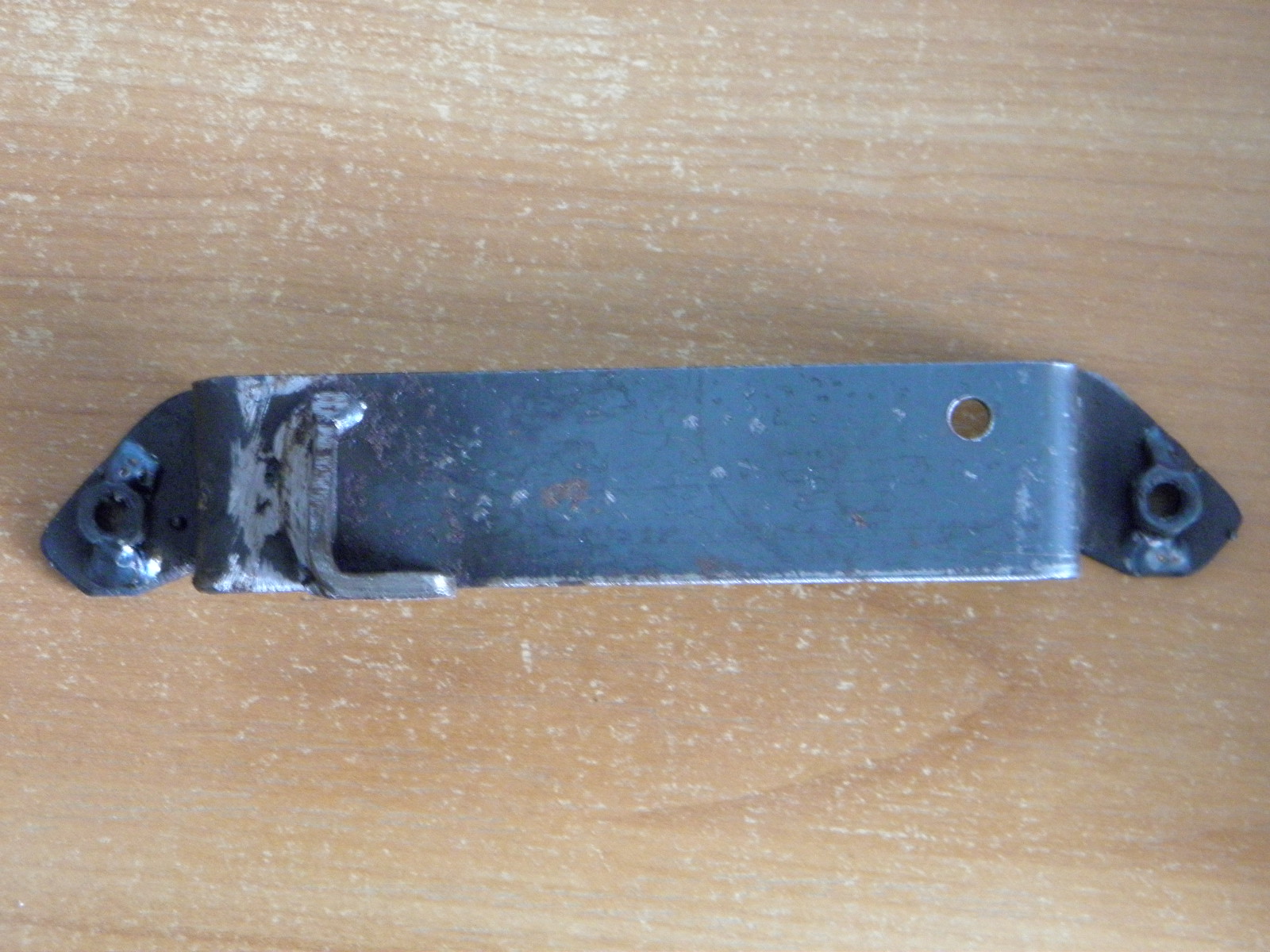

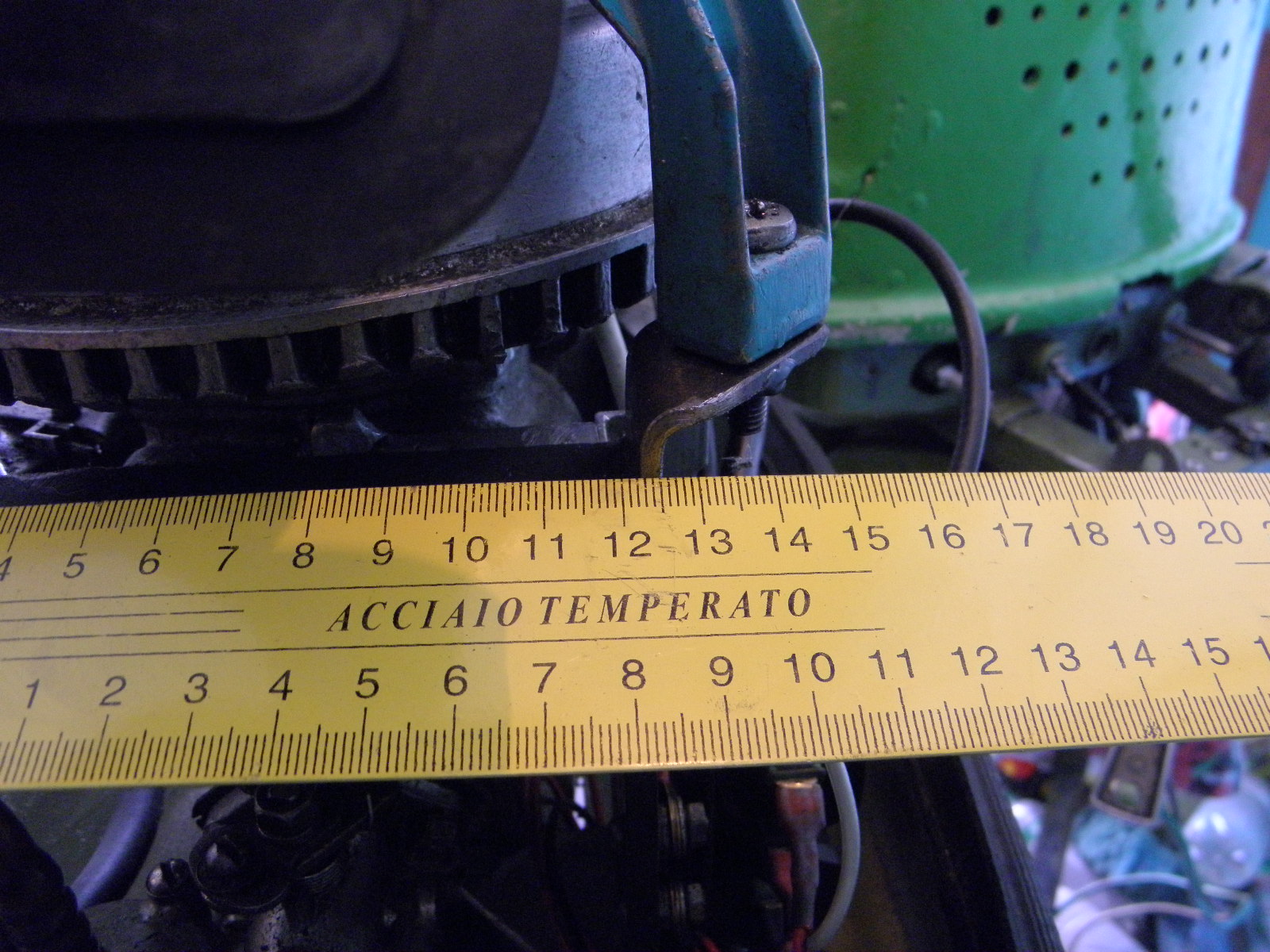

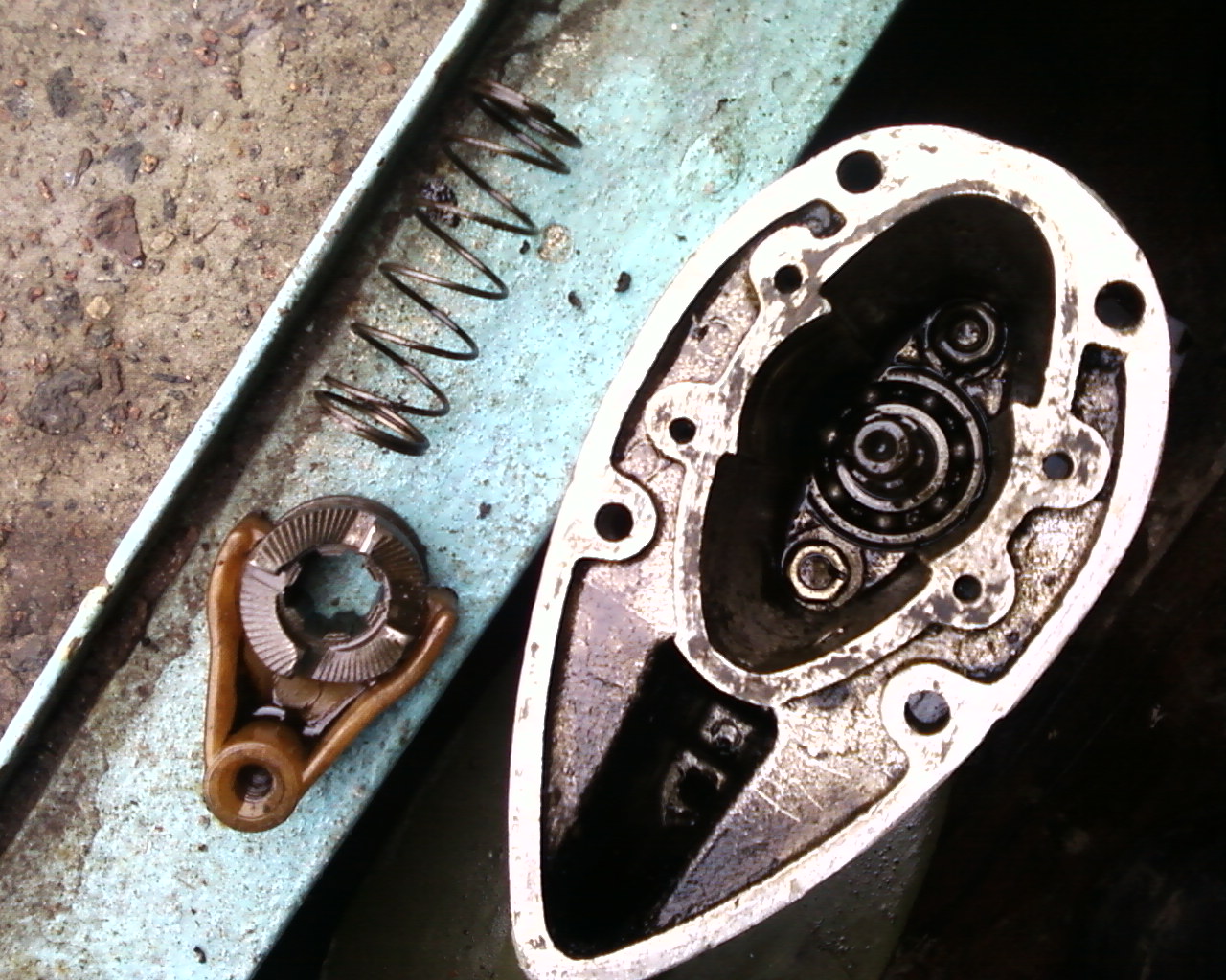

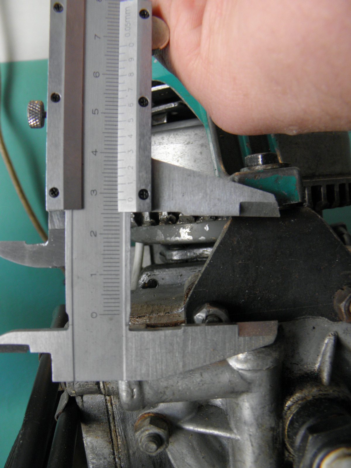

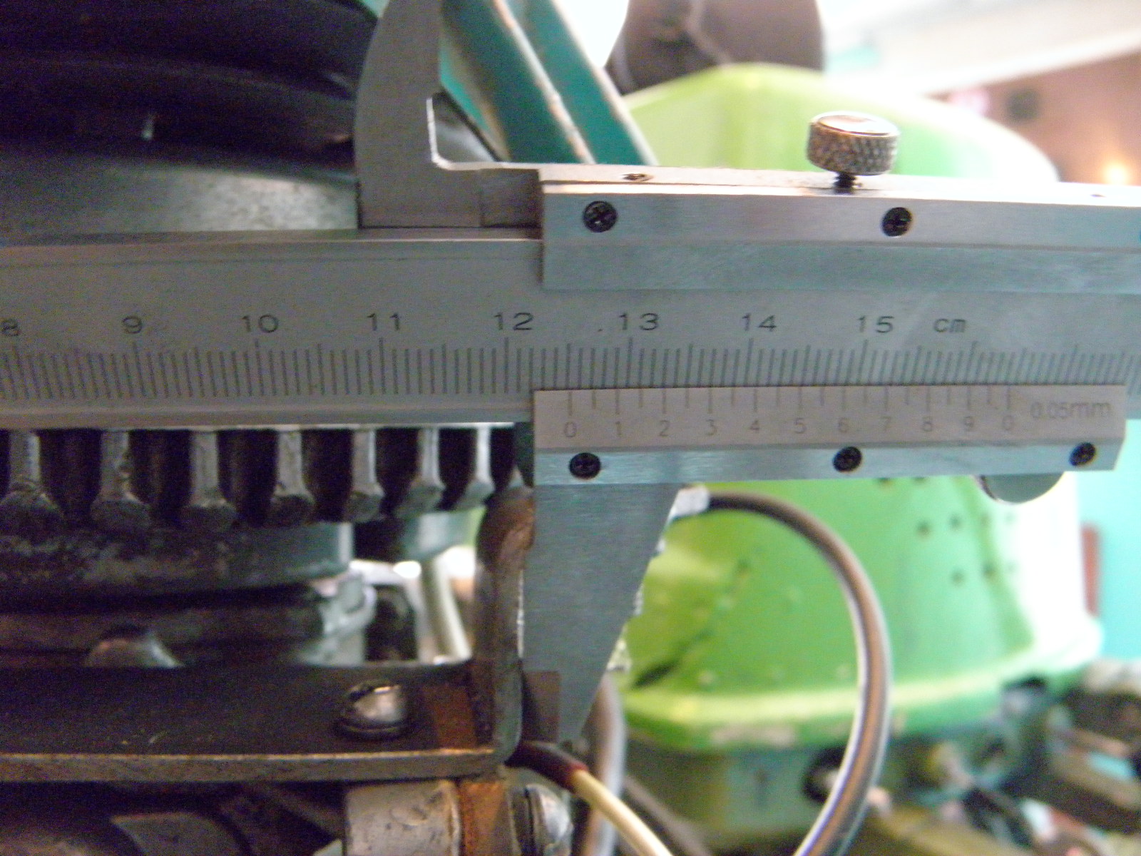

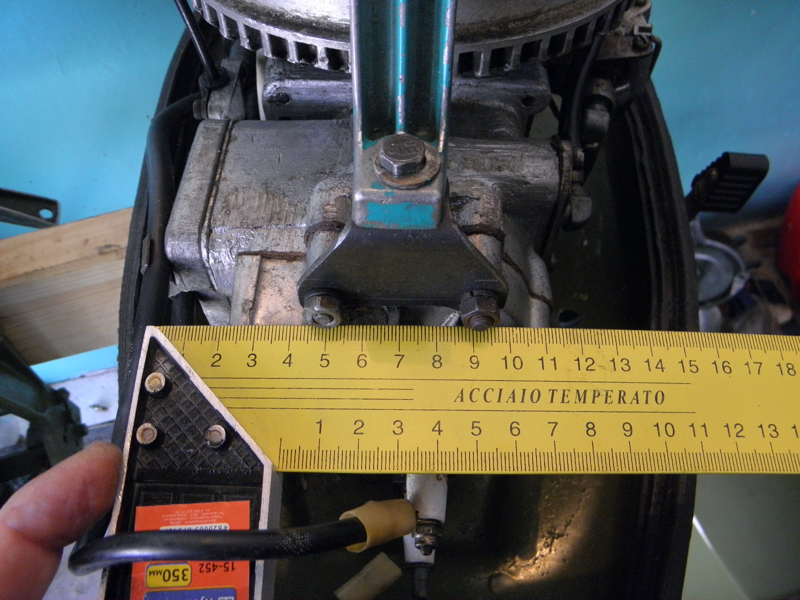

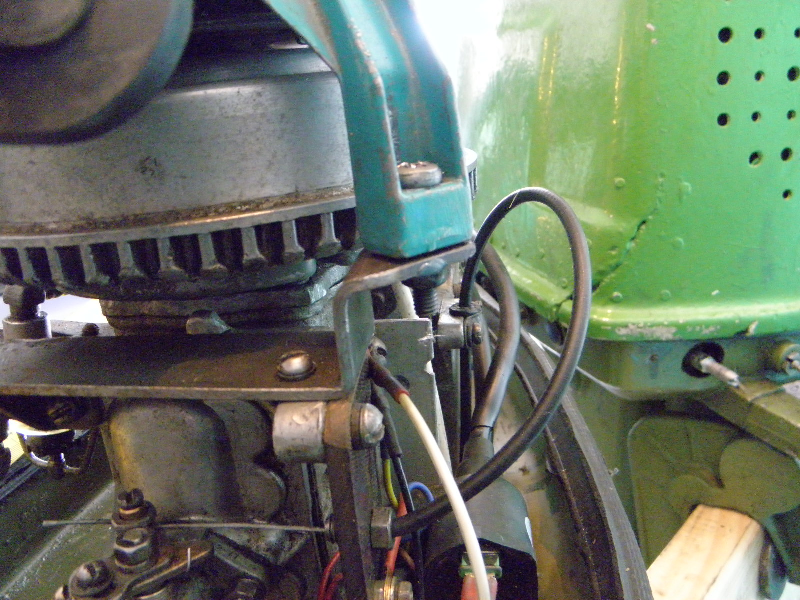

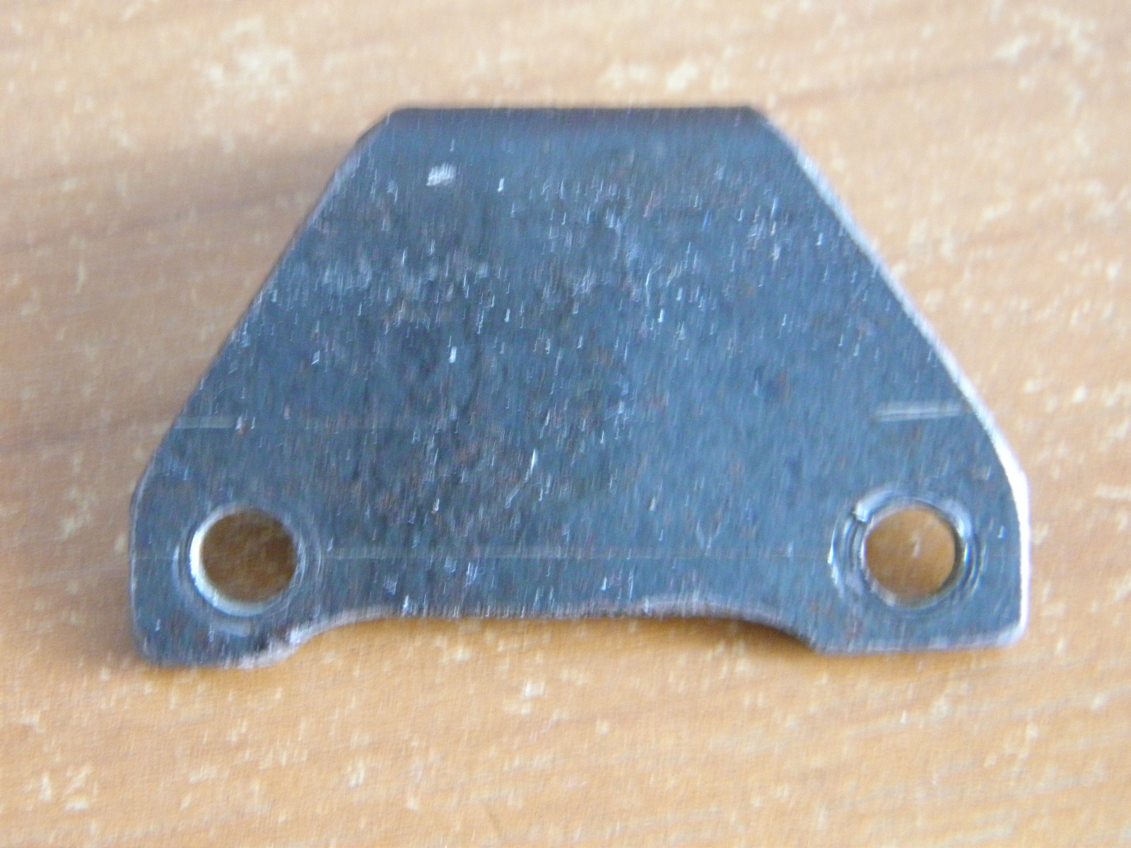

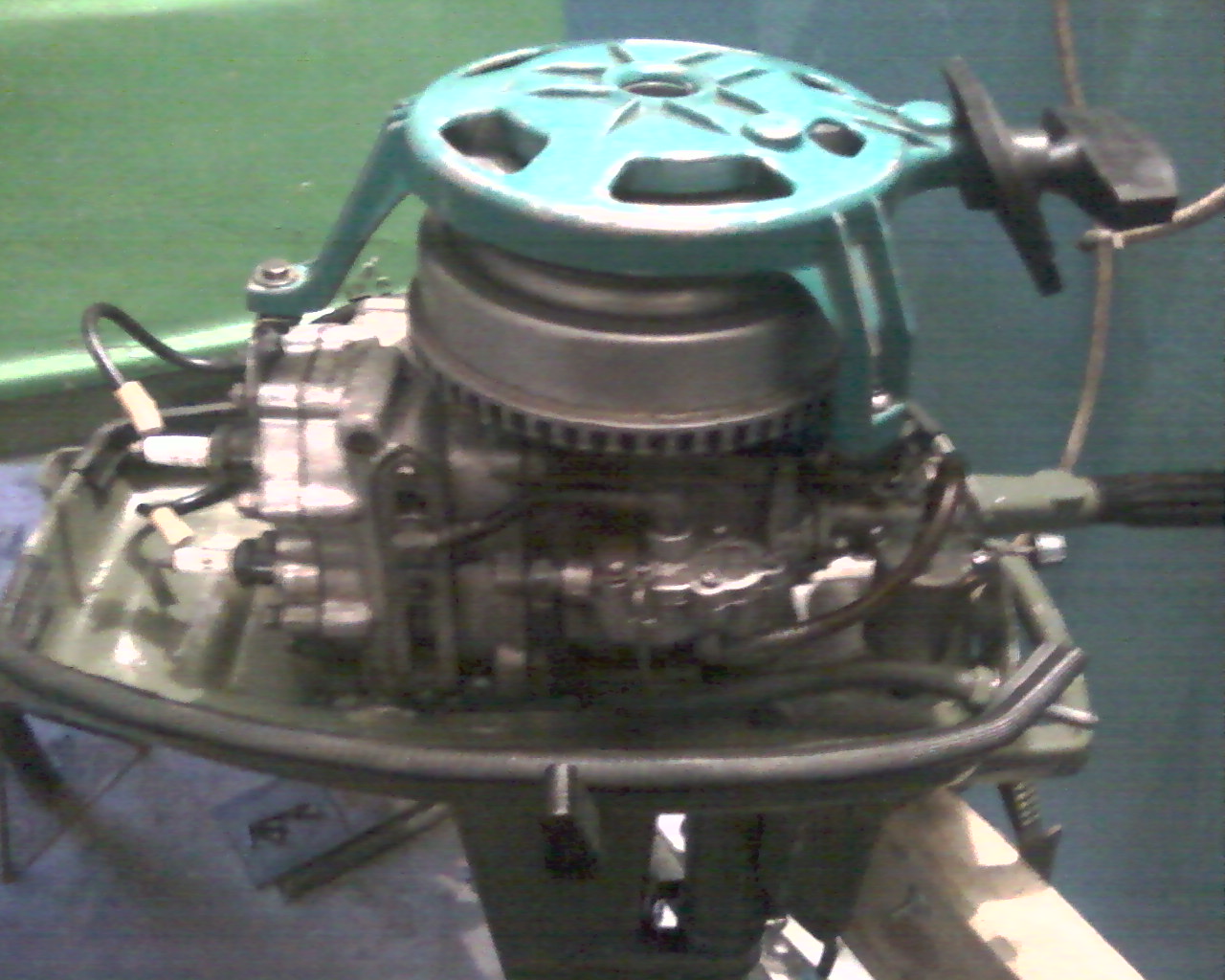

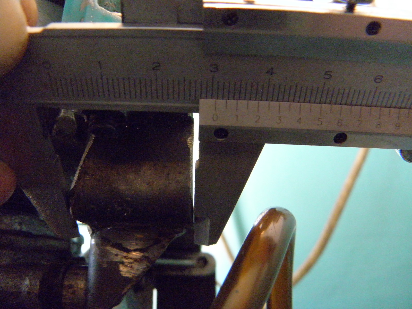

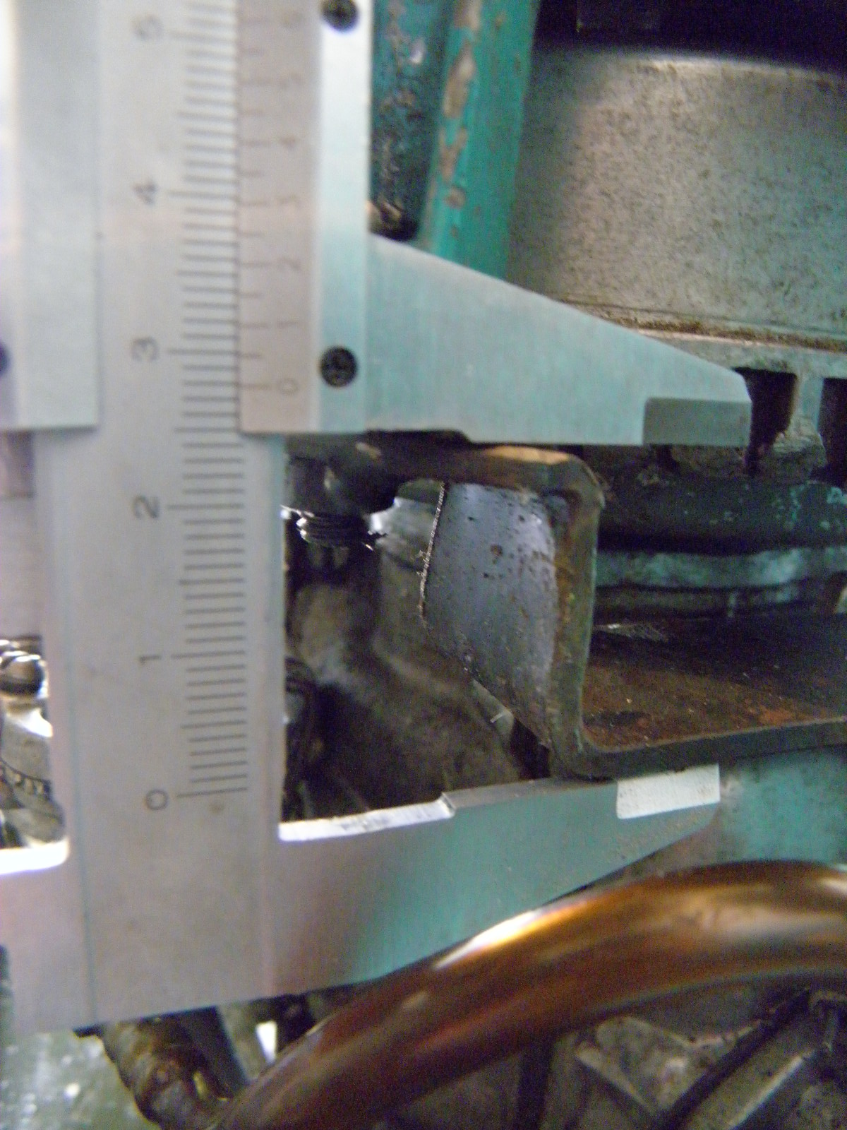

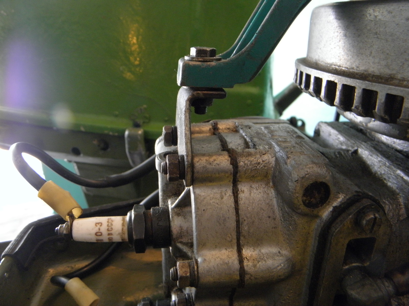

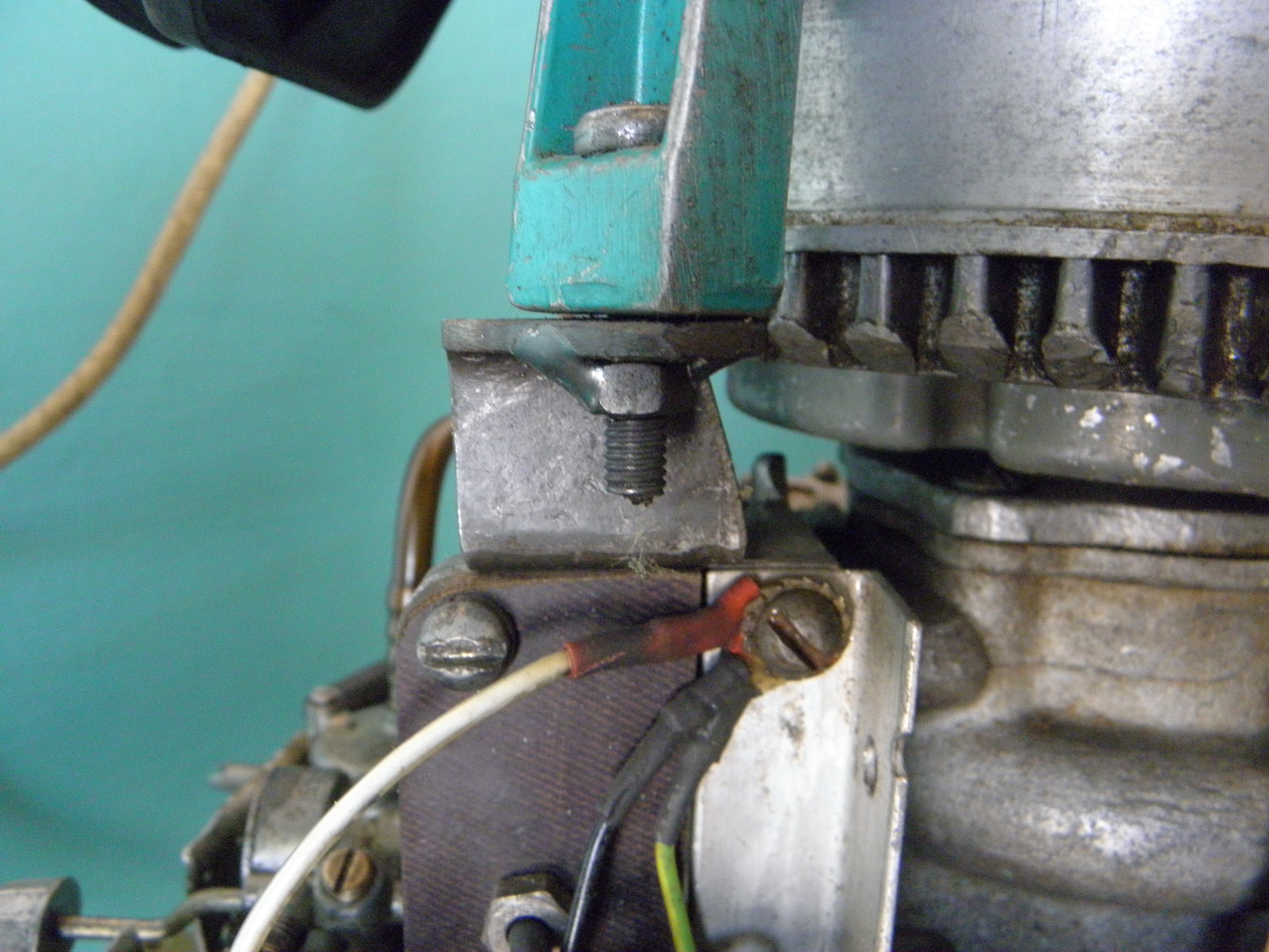

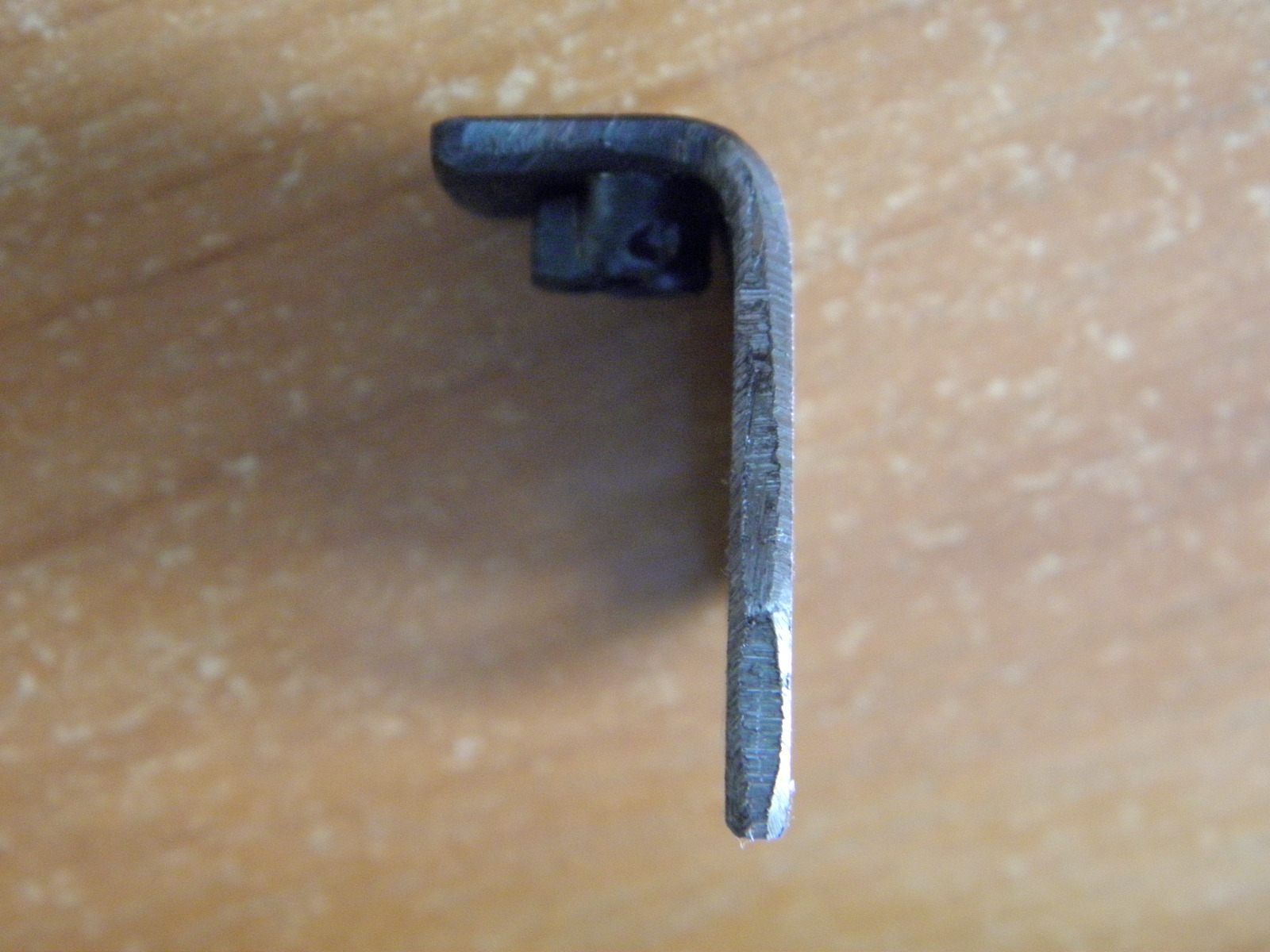

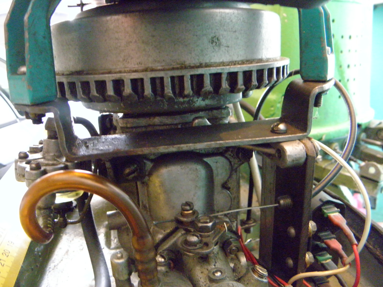

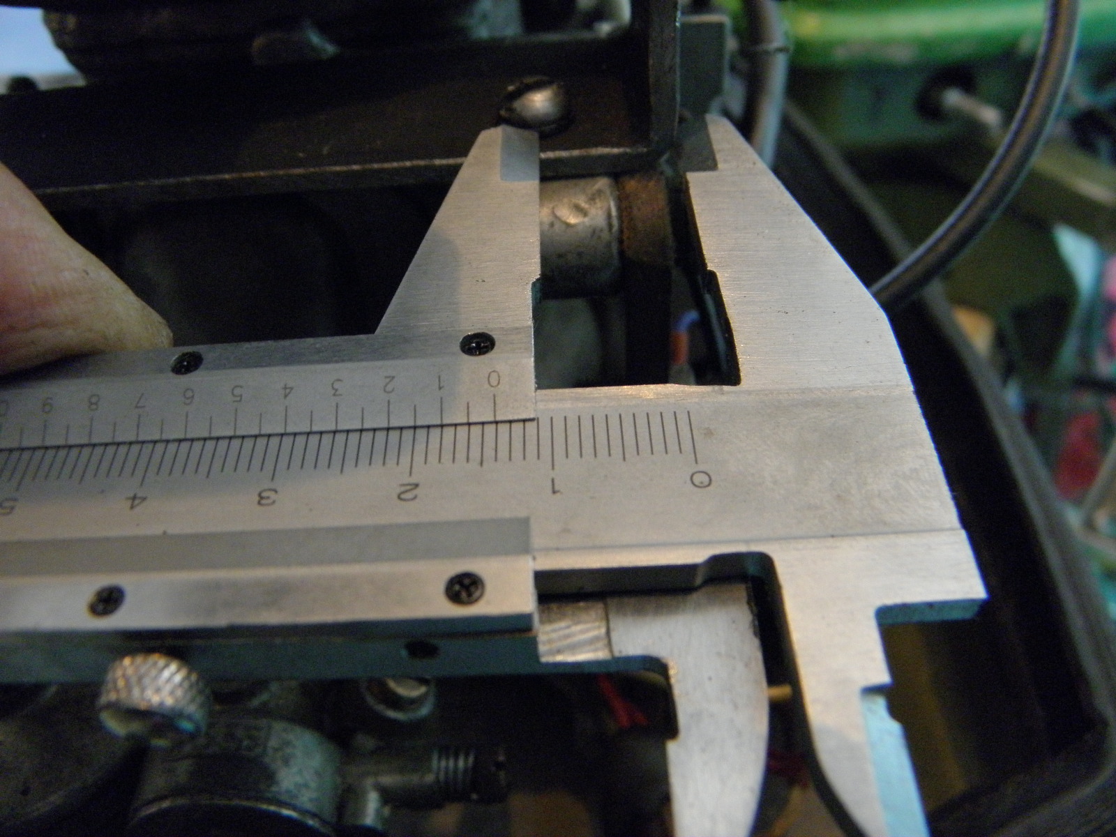

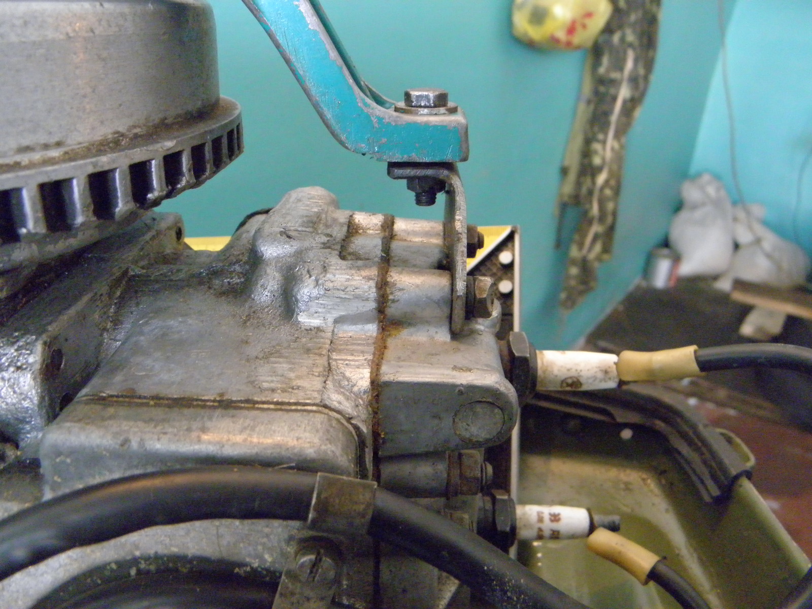

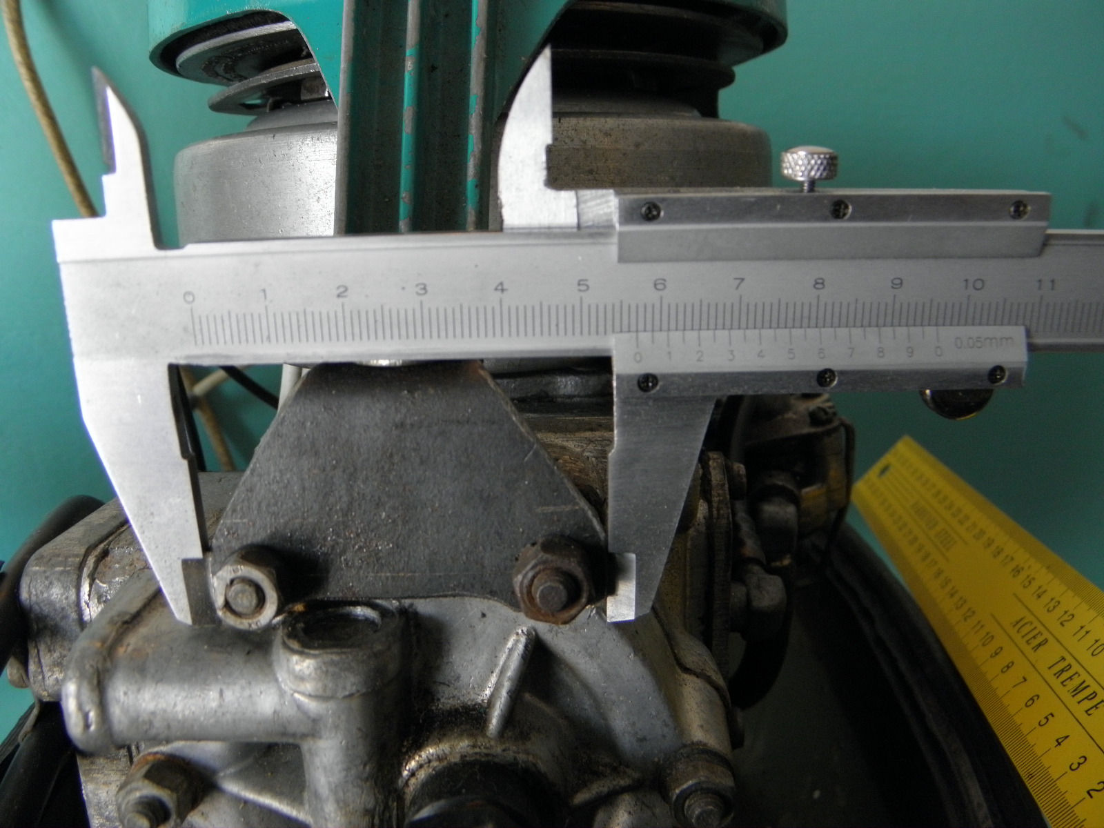

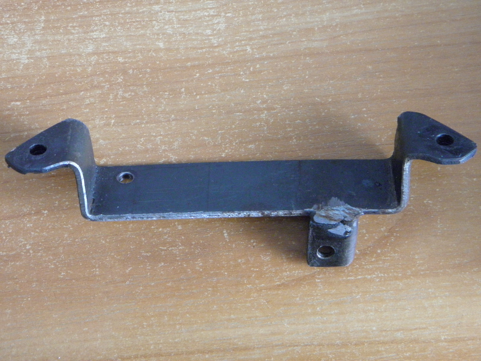

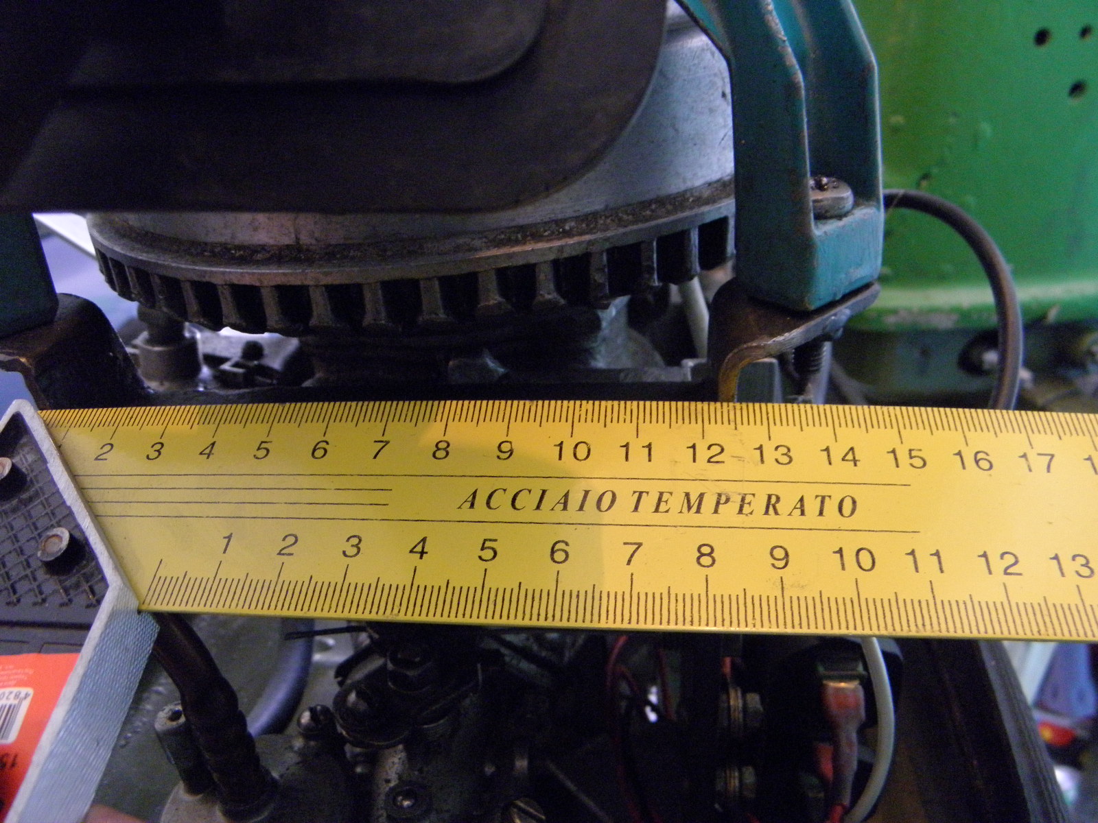

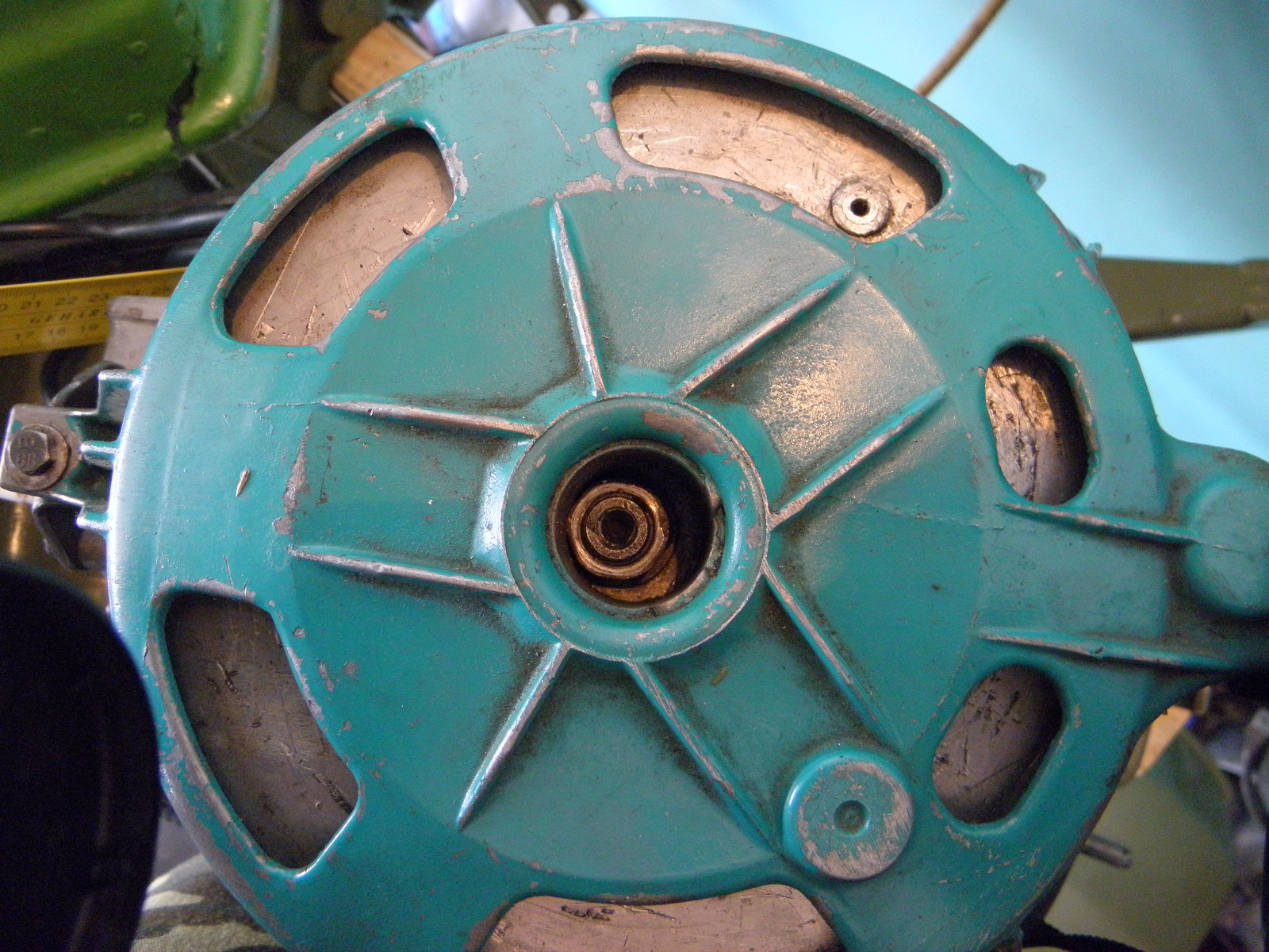

Ну, как говориться, поехали. Значит своткал немного , но что думает подойдет сразу , а что-то пересниму и перемеряю. При съемке обнаружил один дефект. (реально сразу такого не было почему?....хз) Речь идет о виде сверху.
Значит о размерах, может какой-то не понятно, и несколько не получилось, а потом походу домеряем до полной картины. Как снял стартер сфоткать не удалось -замерз фотоаппарат. Скажи, что доснять и промерять. Пока будем считать сумбурно, но что уже есть. А может вообще все откручу и домеряю дома на столе. Спрашивай так будет наверное быстрее.

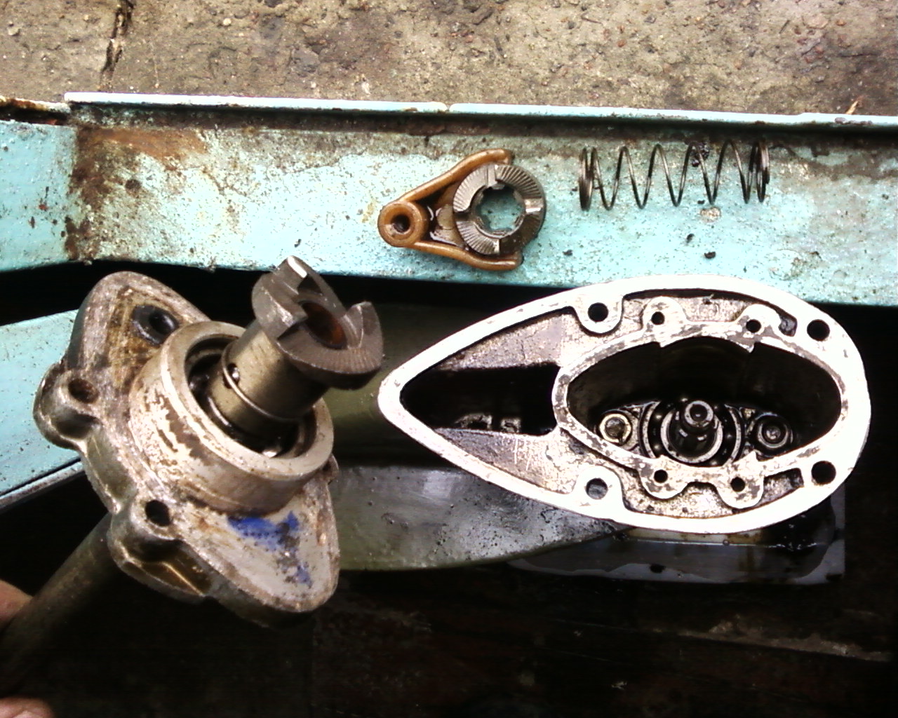

И еще немного...

Спасибо, Александр, за снимки. Почти всё видно и понятно. А "почти" потому, что не смог детально рассмотреть передний кронштейн - не понял его конструкцию. Там есть сварочные моменты? И точек крепления к блоку не рассмотрел. В общем и целом идея понятна. Спасибо за труды.

Не так быстро. Вторая часть Марлезонского Балета.
Снял, принес домой, сфоткал. Описываю оба изделия и пишу размеры. фотки прилагаются.
Итак первая маленькая.
Толщина материала 3 мм. Загнут буквой Г. Размеры сторон 36 мм большая и 19 маленькая. Если брать от оси на которой сделаны отверстия то большая 29 мм. В моем варианте я еще подкладывал шайбу, чтобы выставить необходимый зазор. Расстояние между отверстиями 42 мм от центра до центра. Внешний вид вроде понятен. Но гайку я бы второй раз не приваривал есть необходимость немного сместить стартер назад, а сейчас это немного проблематично. Да, диаметр отверстий 6 мм, гайка имеет такой же размер. На каком расстоянии сверлить верхнее отверстие от какого либо края не пишу может в вашем варианте будет чуть по другому.
Ширина нижней части 57 мм, верхней где приваривалась гайка 23 мм.
Назва:  P2132698.JPG
Переглядів: 723
Розмір:  464,5 КБ
ID:	19214   Щоб збільшити малюнок, клацніть по ньому
Назва:  P2132699.JPG
Переглядів: 711
Розмір:  420,2 КБ
ID:	19215   Щоб збільшити малюнок, клацніть по ньому
Назва:  P2132700.JPG
Переглядів: 654
Розмір:  451,8 КБ
ID:	19216   Щоб збільшити малюнок, клацніть по ньому
Назва:  P2132701.JPG
Переглядів: 678
Розмір:  402,3 КБ

Второй, более сложный кронштейн.
Материал тот-же. Толщина 3 мм. Все отверстия диаметром 6 мм, там где клапанная крышка 7 мм. Высота детали без приваренного уголка 27 мм, больше не нужно не сможете опустить стартер, а с помощью шайб на пару м всегда поднимете. Между центрами отверстий для крепления стартера 152 мм, но по меряйте у себя. Полочки по 30 мм. Нижняя часть до загибов наверх 118 мм. Если смотреть на мотор спереди, то отверстие справа находится на расстоянии 9 мм до центра от ближайшего края и 13 мм от ближайшего загиба. Крепление к клапанной крышке можно не приваривать, если общую часть сделать немного уже (у меня 30 мм), а приваренную часть предварительно вырезав загнуть. Можно Делать чуть больше, подпилить легче, чем наваривать.
Назва:  P2132707.JPG
Переглядів: 935
Розмір:  466,7 КБ
ID:	19218   Щоб збільшити малюнок, клацніть по ньому
Назва:  P2132706.JPG
Переглядів: 857
Розмір:  472,0 КБ
ID:	19219   Щоб збільшити малюнок, клацніть по ньому
Назва:  P2132705.JPG
Переглядів: 738
Розмір:  433,1 КБ
ID:	19220   Щоб збільшити малюнок, клацніть по ньому
Назва:  P2132704.JPG
Переглядів: 743
Розмір:  454,0 КБ
ID:	19221   Щоб збільшити малюнок, клацніть по ньому
Назва:  P2132703.JPG
Переглядів: 802
Розмір:  450,9 КБ
ID:	19222   Щоб збільшити малюнок, клацніть по ньому
Назва:  P2132702.JPG
Переглядів: 682
Розмір:  461,3 КБ

Спасибо, Александр, огромное за подробные пояснения с конкретными размерами. Всё доступно, понятно. Остаётся только "продублировать" самому. Ещё попутный вопрос: ты говорил, что сам стартер нептуновский, а храповик от "Вихря" - они действительно по крепежным отверстиям одинаковы и между собой взаимозаменяемы?
И хотелось-бы теоретически рассмотреть вариант установки Вихревского стартера. Часом не держал в руках - насколько у них различная конфигурация по крепежу???

Даже и близко не стояли (стартера) Вихревский не пойдет по двум причинам, первая у него короткие "ноги" и вторая в средине узкое отверстие. А у Ветерка гайка не такая как Вихре, короче торчит наружу и будет упираться в сам стартер. Если хочешь сфоткаю оба рядом для визуального понимания. Храповики не взаимозаменяемы и по крепления не совпадают, но под стартер при пересверливании отверстий подходят. У меня был старый с раздолбаными ДЫРКАМИ по другому не назовешь, я просто их распилил и поставил на ветерок. Короче сфоткаю и покажу. Делов то!

...Если хочешь сфоткаю оба рядом для визуального понимания... Делов то!
Хочу. Сфотай. Я заодно по фотографиям попытаюсь сравнить два твоих с имеющимся "в загашнике" от "Москвы-10". Достался мне "безвозмездно" после 25-летнего простоя в дедушкином гараже. Забрал, собственно только из-за стартера, но "зацепился" (от скуки на рабочем месте) восстановить... но это уже другая тема
Жду снимков стартеров. Надеюсь тоже "толково" подойдёшь к вопросу - "во всех позах"
