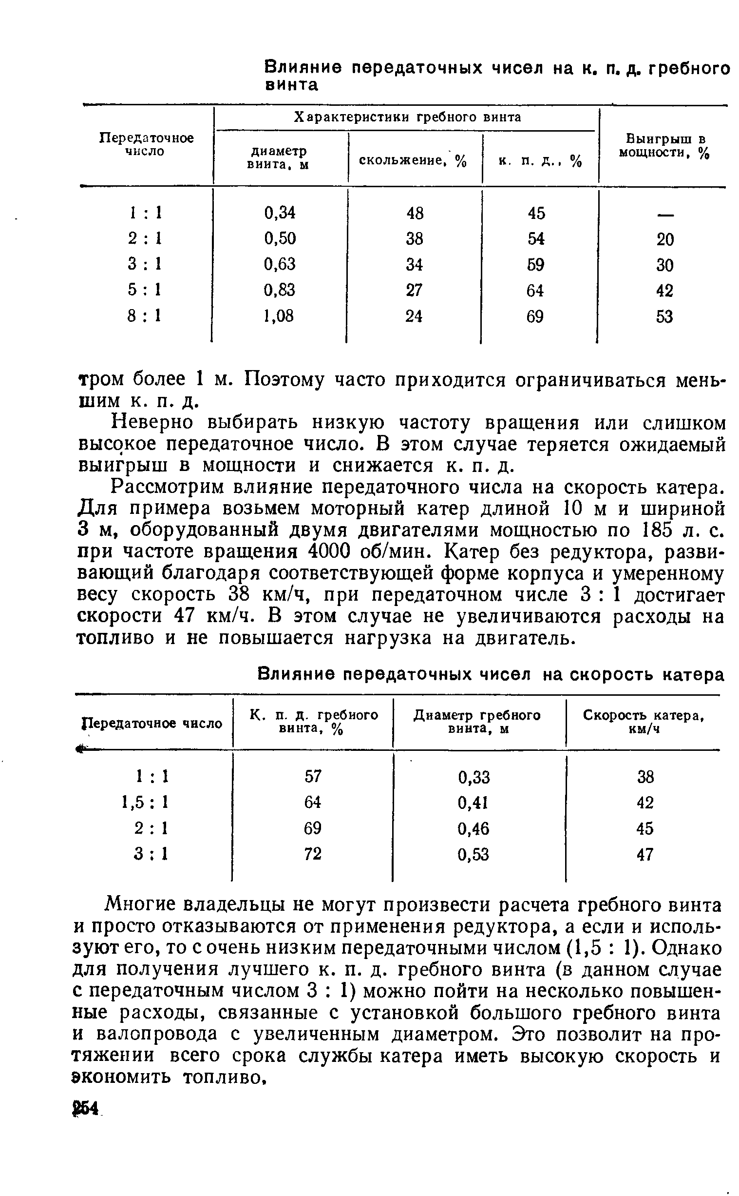

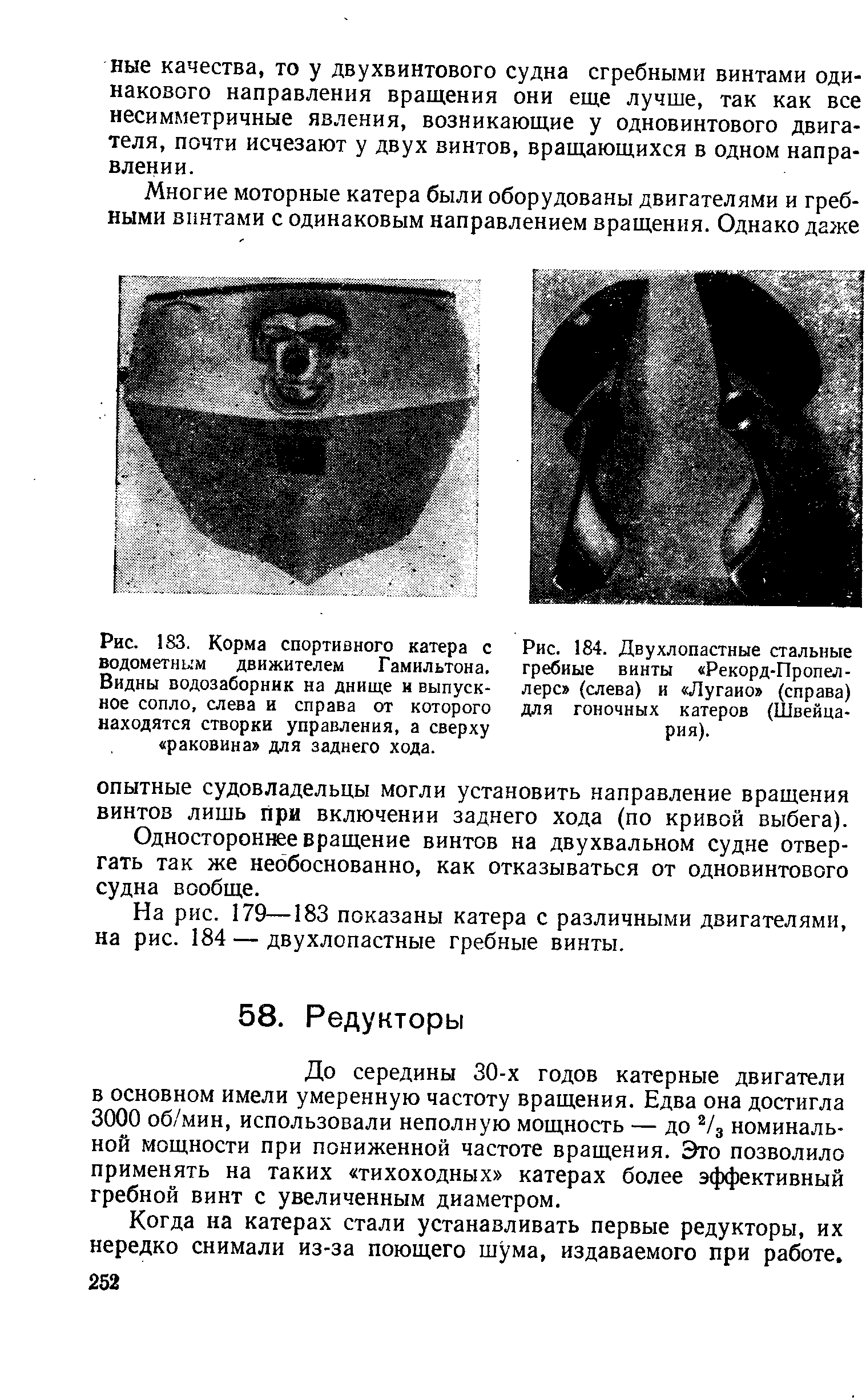

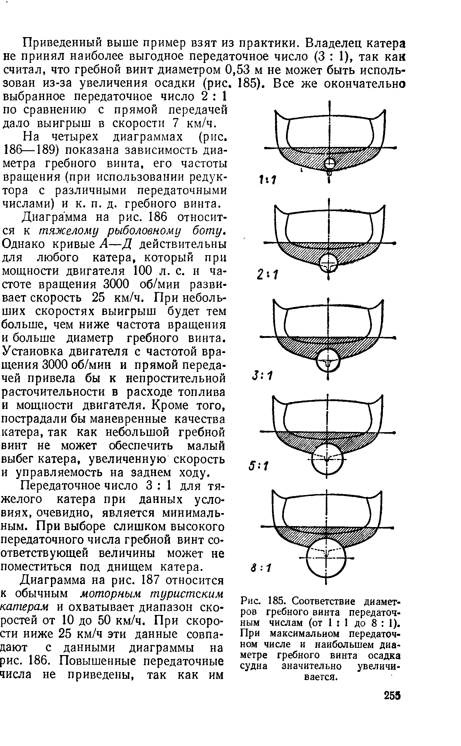

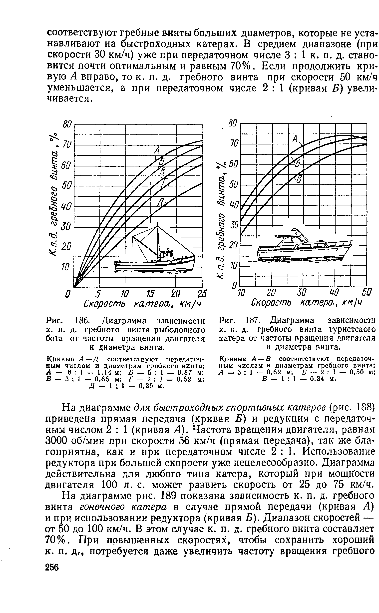

при том,что с увеличением редукции,гребной вал вращается с меньшей частотой,что дает возможность подобрать больший винт с более выгодными пераметрами,такими как меньше скольжение и выше кпд! При этом всем на моторе уменьшается нагрузка,что дает экономить бензин! А на гребном валу крутящий момент возрастает.
Я когда имел стандартный редуктор 1,5:1 как практически у всех длинномеров,то при подобранном винте жег более 20% бензина,чем с другим редуктором 2,5:1 и тоже подобранном винте. Скажем,груженый под завязку на Десну против течения на расстояние 26км и старым редуктором раньше тратил около 15л бензина,с другим редуктором уже около 9 литров. Думаю,теперь понятно,какая роль редуктора? Если бы редуктора не имели значения,то КПП не существовало бы и редукторов в ПЛМ тоже.
Вот,изучайте.

Эти цифры и графики не с потолка.
