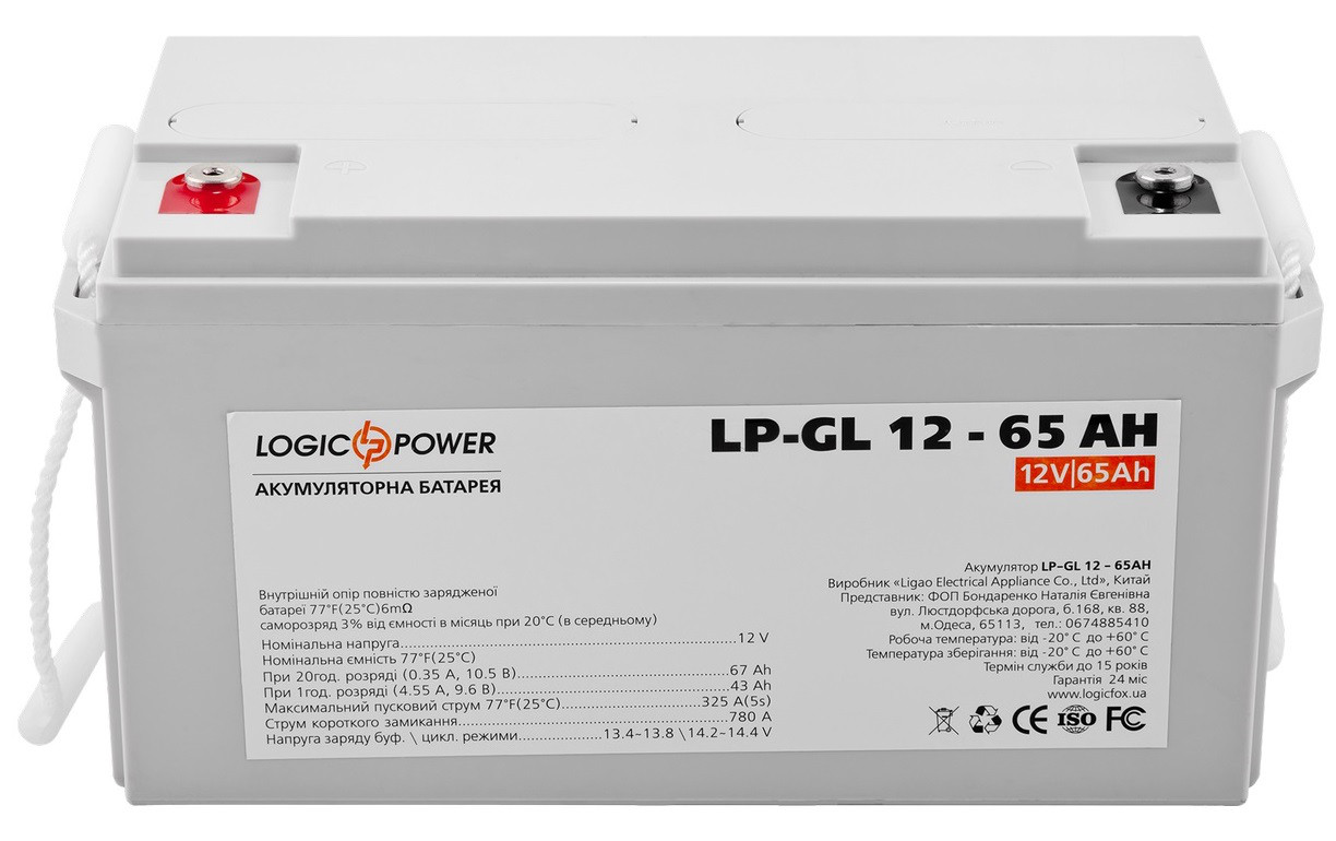

Alex_Soroka, я честно говоря не понимаю как "влить воды" в аккум полностью запаянный...ну то такое,можно и без такой добавки,понимаю что с ними надо очень аккуратненько общаться,тогда и они дольше поживут)))
так всёже интересует не "для жидких" а именно чисто зарядное для гелевого аккума,а именно два аккума по 65,в спарке,и зарядка именно тооолько лично для них,тоесть гель 65 а.ч,каждый,можно соорудить зарядное чтоб и режимы то не менять?мне то только для геля нужно)проблемы со светом,ну его отсутствием у меня остро не стоит,гараж во дворе,я всю зиму дома,если что то и юнга матнётся и снимет клемы)
пришлите мне фото верхних крышек - я скажу как
АКБ нет "полностью запаянных", во всех есть "клапана" и крышки над ними, так что для долива воды всегда можно добраться к банкам.
Вода для свинцовых АКб - расходник.
Если вы не будете решать вопрос доливки - то вы автоматически ограничите срок службы АКБ. к сожалению.
Вы сейчас просите "чернила для седьмого класса"
Свинцовые АКБ все абсолютно выполнены из свинца, который добыт на планете Земля и не имеет отличий. Отличия и разные сказки о том "как заряжать гель" проистекают от "копирования старых книг" БЕЗ понимания что и зачем копируется. Я на эту тему написал длинную статью еще в 2009 году. 100 лет прошло как изобрели АКБ, но учебники никто не уточняет - все просто копируют тексты друг у друга.
Всем кто вам рекомендует какие-то хитрые режимы заряда и непонятные напряжения - задайте им всего один вопрос: ОБОСНУЙТЕ ! Откуда взяли?
Так вот не является обоснованием "а вот производитель написал..."
VARTA например, пару лет назад, в бумагах к АКБ вообще писала о том что конец заряда 16в", после того как начались вопросы к производителю "а не много-ли? аккум ведь кипит и брызгает" из "бумажек" убрали про 16в но никто ничего не обьяснил. а фирменные ЗУ "от Боша" заряд могут и при 15в закончить, и на вопросы "а почему?" никто ничего не отвечает - невнятное блеяние про "это десульфатирует".
а в чем проблема? выставил один раз - ЗУ запомнило и все - включил-выключил ЗУ - вот и вся эксплуатация.

Alex_Soroka, ну вы же сами сказали,мол свет пропал-появился и зарядка даст не тот режим который был выставлен...поэтому и уточнил о неизменности настроек(вдруг и правда вырубят) и я понимаю что свинцовый то полюбому хоть с гелем хоть жидкий,просто обычной то зарядкой гель то ушатаю сразу,токи заряда то разные...получается что можно к обычной зарядке(при условии что аккум жив!) добавить блок по ограничению в вольтаже и типа всё класс? и честно говоря как то вот дико было услышать мол долить воды в гелевый...(я может и делетант,но при перезаряде гель то тоже разогреваясь становится жидкостью и "та" имеющаяся жидкость выделившаяся водичка способствует дальнейшему уничтожению геля как такового...поэтому и удивился...понятно что как то его туда втулили значит есть место через как втулили,)я так понял отодрать крышку сверху и залить,но не получается принять у меня это...блин все говорят что в геле вода враг...я уже потерялся....
аккумы у меня такиеЩоб збільшити малюнок, клацніть по ньому
Назва:  1058909888_w640_h640_lp_gl_12___65_ah.jpg
Переглядів: 512
Розмір:  136,9 КБ
ID:	153954(понял что вверхней части пару приклеиных овальных пластин)но блин в гель воду!?
вот тутhttp://avto-flot.ru/blog/zaryadka-ge...ustroystv.html чётко утверждают что вода -враг! и как быть чему верить???

аккумы у меня такиеДолучення 153954(понял что вверхней части пару приклеиных овальных пластин)но блин в гель воду!?
приклеенные овальные пластины скрывают резиновые колпачки обыкновенные
пластины прихвачены ультразвуком или точками клея - там есть "ключики"(выемки) вот в них аккуратно отвертку (-) и по кругу подорвать - получите доступ к банкам.
