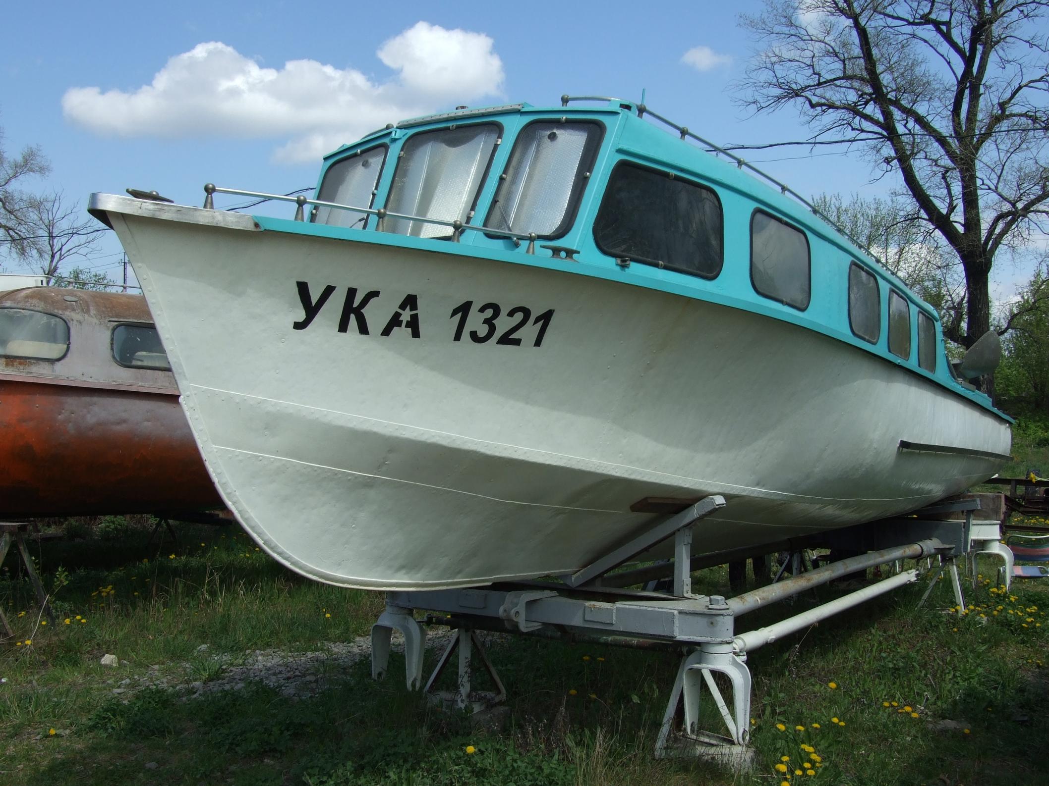

Всем добрый вечер! Подскажите пожалуйста целесообразность использования в качестве резервного двигателя "Тоха-9,8" 2-тактник (двигатель новый) на стальном водоизмещающем катере размерами 9,5 на 2,20, основной двигатель УАЗ-469, в среднем вес катера составляет 2,5 т изображение катера прилагается

Как резервный держать то можно.,главное чтоб было куда его повесить(транец).А как докатка,в самый раз. 9.8,вполне справится с этим весом катера.
П.С Чесно говоря сам подумываю что то придумать как докатку.
