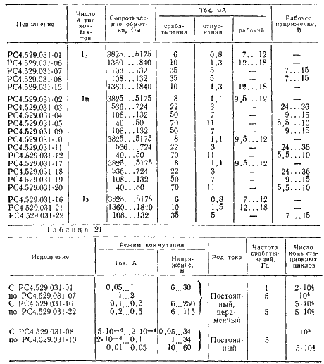

Нужно смотреть номер паспорта реле- 031.0502 поискать таблицы там есть с разным сопротивлением -45-50 ом это на 12 вольт, на 24 вольта будет соответствено 100-120 ом.
Дома то я уже посмотрел!!! Ага, про вольтаж - понял, на зарядке ж больше 12 вольт...

Допис від HolyDiver Переглянути допис
Немного не так.
Основные технические параметры реле РЭС-10
Это что касаемо РЭС-10.
Ни среди РЭС-22, ни среди РЭС-9 нет ни одного с сопротивлением обмотки 120 Ом.
Двенадцативольтовые работать будут. Но крупные они сильно.
