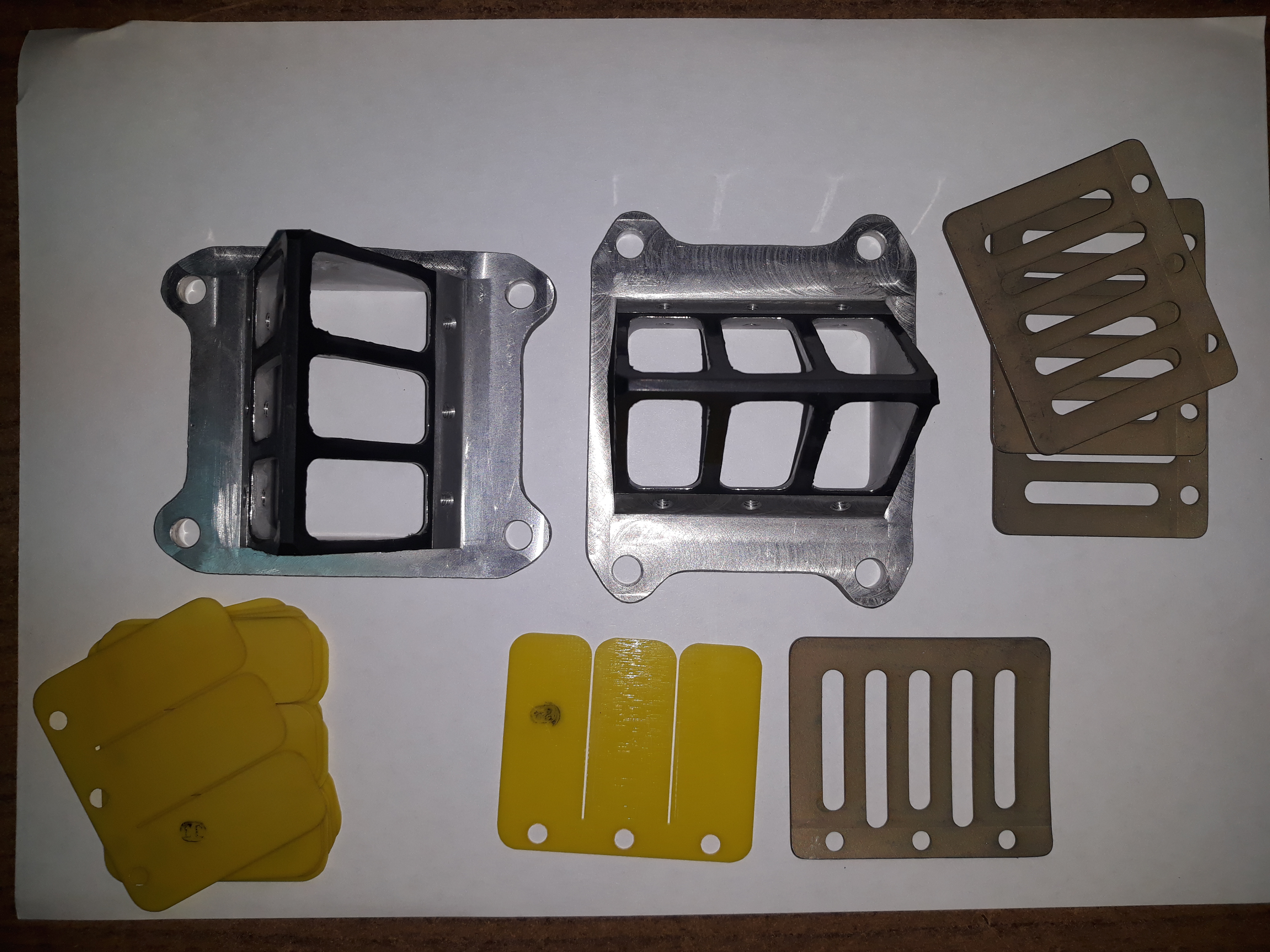

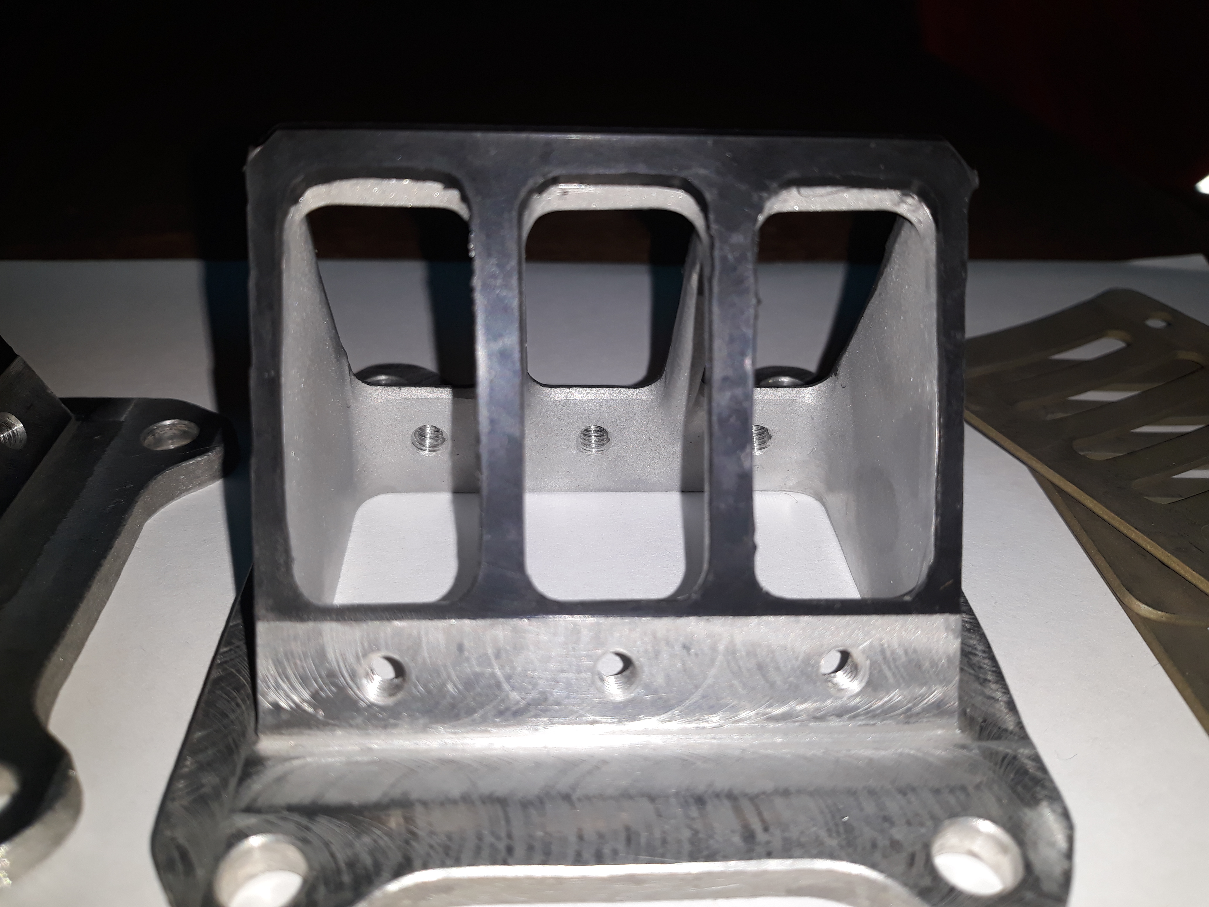

Всем доброго времени суток!!! хочу похвастаться своим приобретением :) покупал на заводе . домик - 1300грн. , клапан - 50 грн.
жаль что на заводе нет углепластиковых клапанов:( как поставлю то отпишусь обязательно!

Я с таким домиком стальные клапана использовал - очень понравилось!

Интересно как резина держится, сам как то приобрёл алюминиевые домики но прилепить резину не знаю как. Готов кому-то за пиво отдать.

А мне вот интересно как будут себя чувствовать лепестки если их ставить не по два как на пластиковых домиках а по одному. может Мик уже проводил такие эксперименты. хотелось бы услышать его мнение.

Я осенью, когда разобрался с двигуном, пробовал - тактильно разницы не почувствовал. Может нужны полные и долгие испытания...
Перед этим читал отчет МИКа: по одному лепестку - момент сдвигается вниз оборотов - то есть более сочный разгон, но потом вялый верх.
З.Ы. А алюминиевые домики лучше пластиковых? Стоит на них смотреть?

У меня на алюминиевых домиках стеклотекстолитовые лепестки проработали нормально порядка 70 часов. Выгнулись, ослабли. Пришлось перевернуть эти лепестки и так доходил сезон. Резина держится. Теперь нужно покупать или самому вырезать. Андрей, телефоны сервиса Мотор Сич напиши пожалуйста, хочу уточнить.
Добавлено через 3 минуты
А на первом фото справа что за пластины темного цвета? Это тоже лепестки? У меня просто двойные стоят
это ограничительные пластины.
09927698сороквосемь - Валентина Васильевна (как я понял она начальница склада) по всем запчастям, по наличию можно общаться с нею.
Добавлено через 20 минут
как утверждают испытания и люди уже их использовавшие - лучше! МИК много об этом писал.

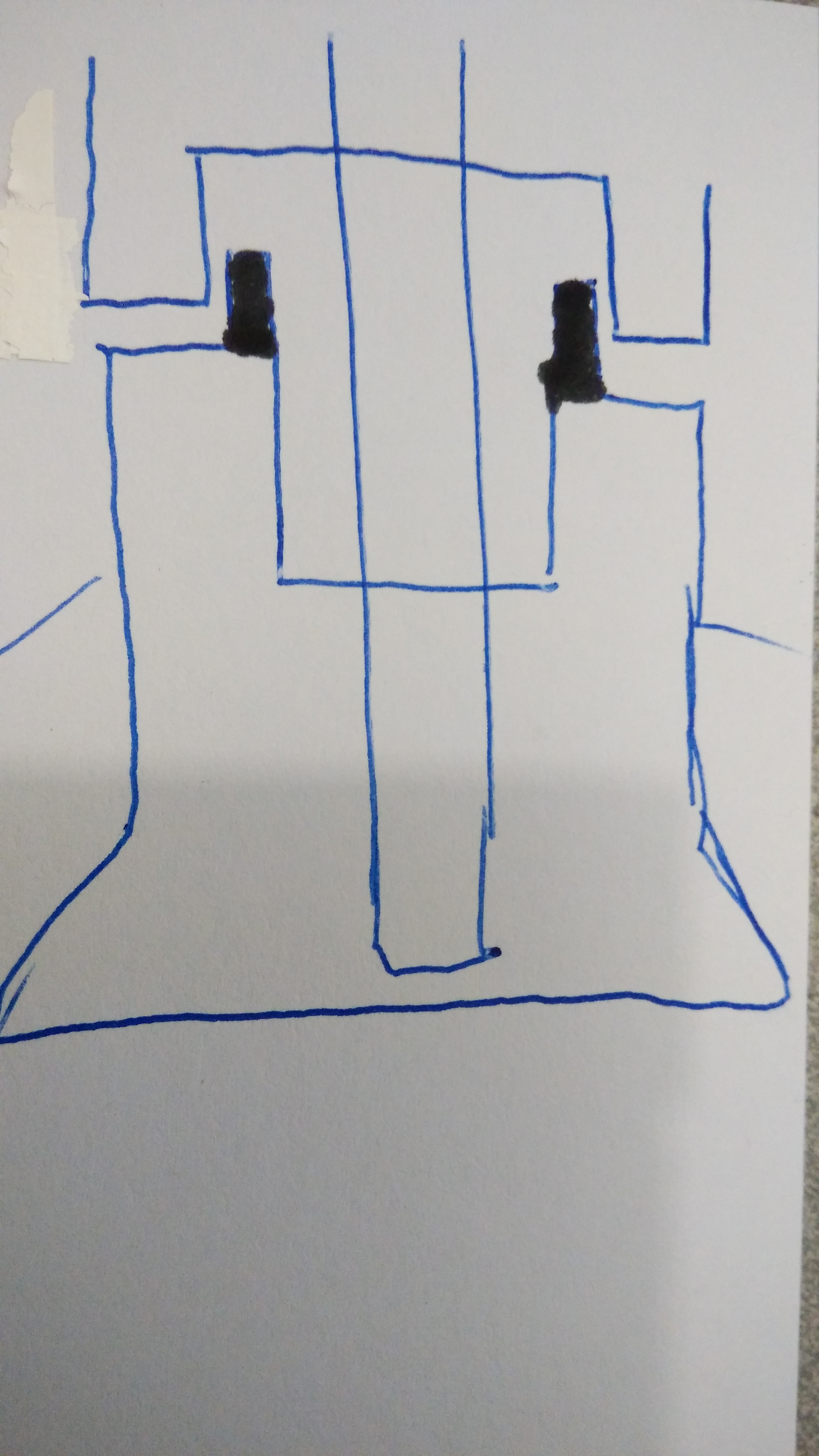

Купил я как то винт. Не знаю от какого мотора, но уже с перепресванной втулкой под МС40. Стал идеально. Но! самое главное на нем отсутствовал ободок, который прикрывал вал. В один из выходов мотанул на винт сетку. Соответственно все прошло на вал. Не знаю, может я перестраховщик, но посчитал что так не должно быть. Кроме того сильной разницы между грузовым и тем винтом не почувствовал, разница конечно была, но так себе.
Так, что ув. Гена при подборе винта учтите данный ободок. На картинке попытался его изобразить, как смог. Наведено черным маркером.
