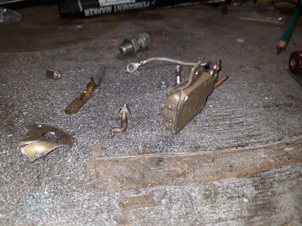

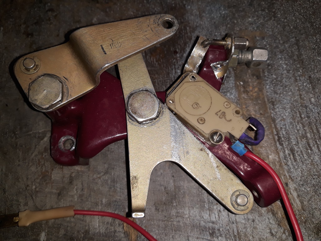

Доброго времени суток!!! Вот и у меня дошли руки до апгрейда мотора!!!! когда мот стоял еще в гараже установил микрик для подключения к массе того самого одинокого коричневого провода. Установил его на рычаг управления газом, так чтоб микрик отключал массу где-то при оборотах 1500. (фото прилагаются). затем уже на берегу были установлены алюминиевые прорезиненные клапанные домики. видеоотчет по этому поводу тоже прилагается. Результатом я остался более чем доволен!!!! если в видео я какой-то момент упустил прошу не пинать сильно! (я же не заядлый блогер, просто делюсь опытом)
Добавлено через 14 минут
чет не хотят фотки в одно сообщения вставляться:(

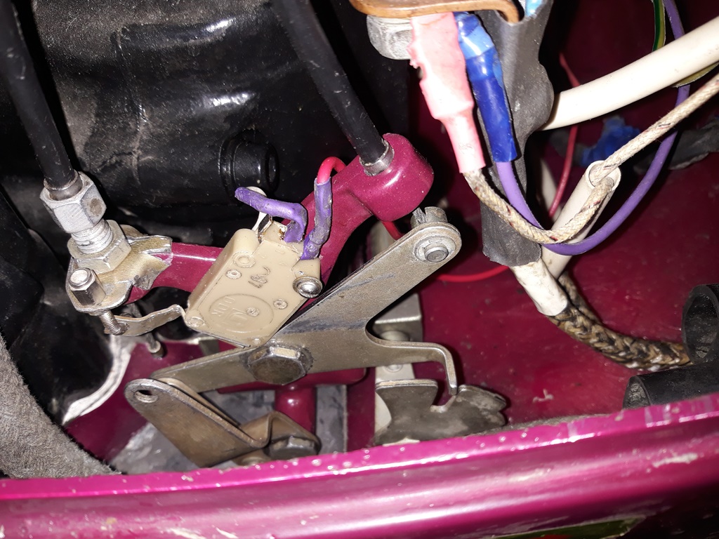

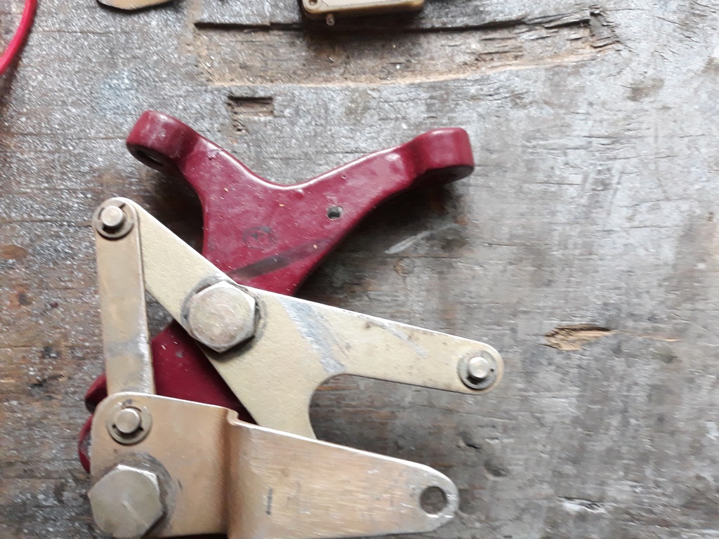

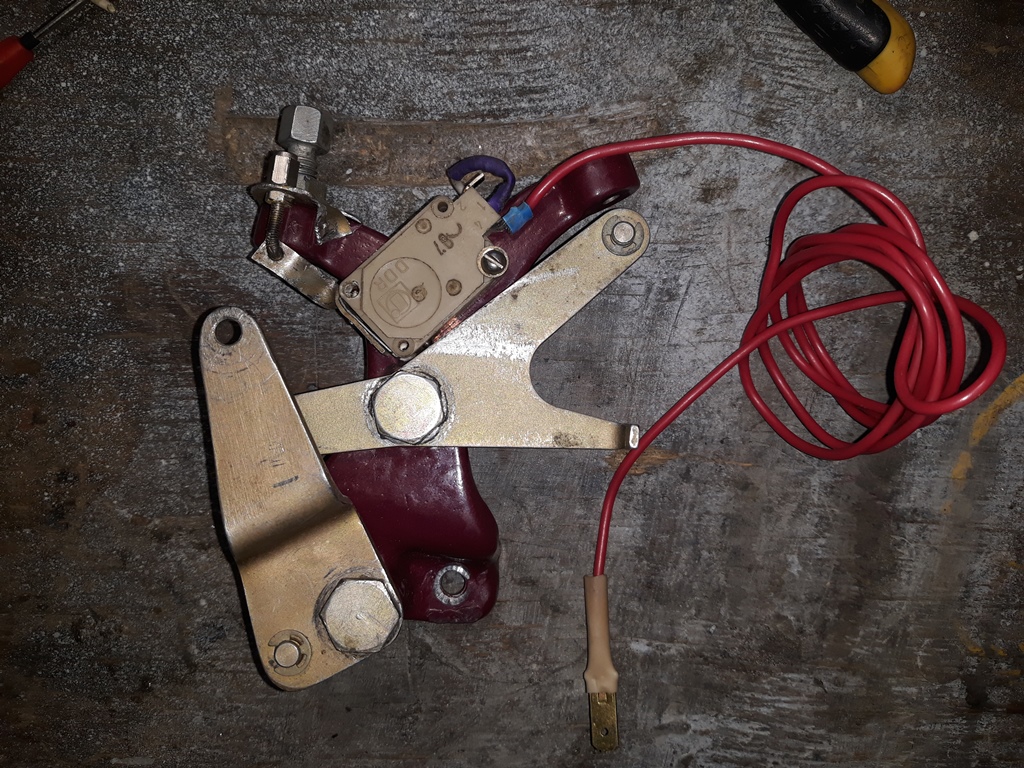

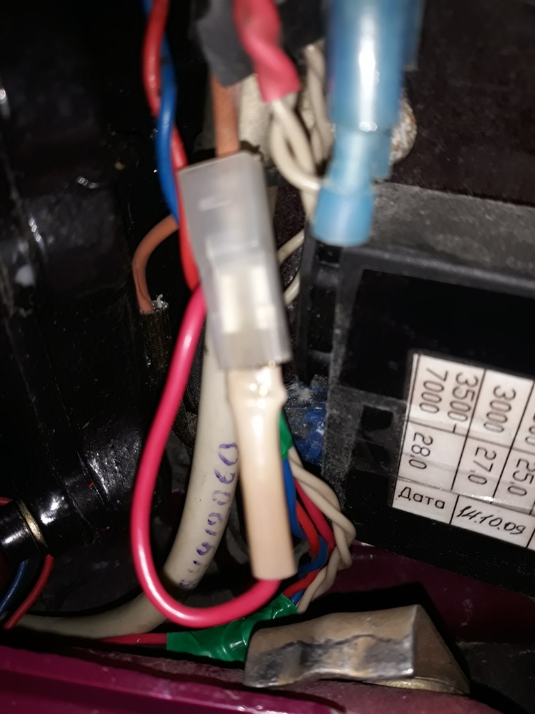

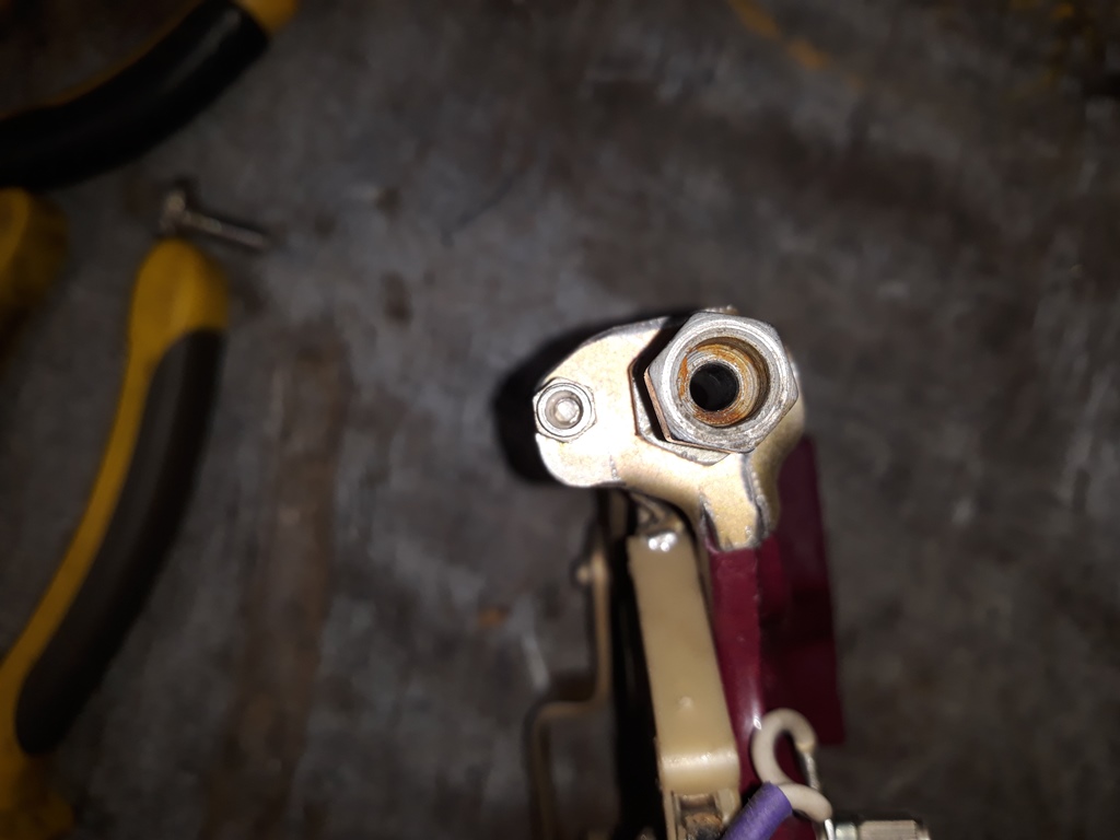

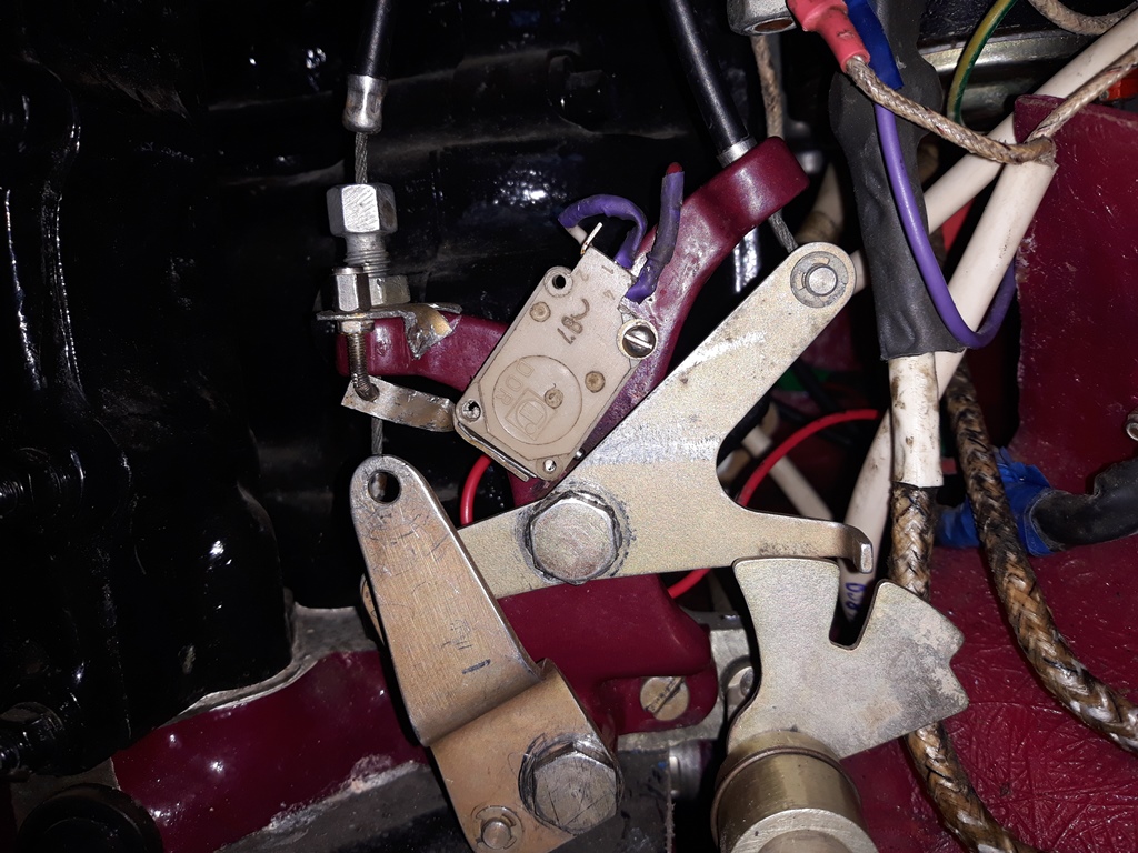

вот фотки

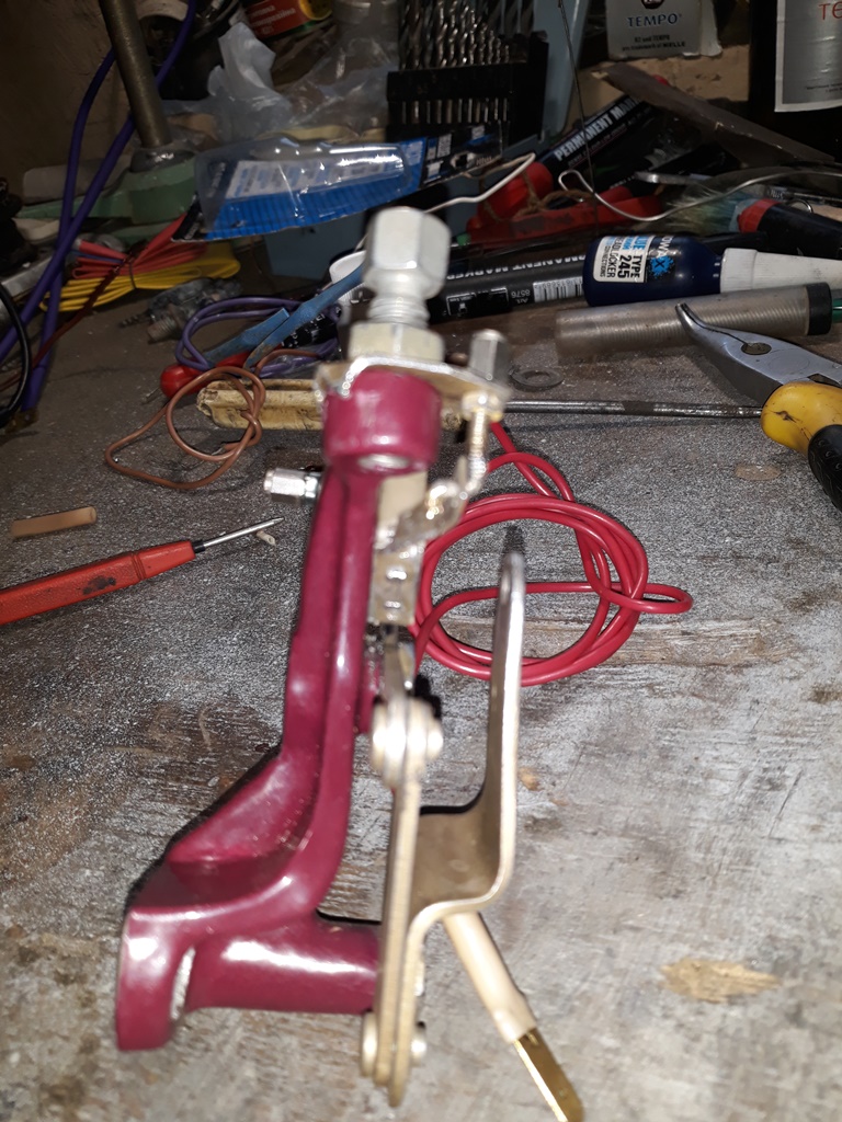

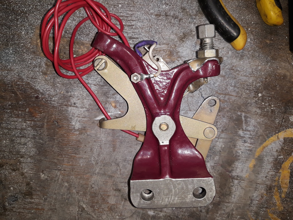

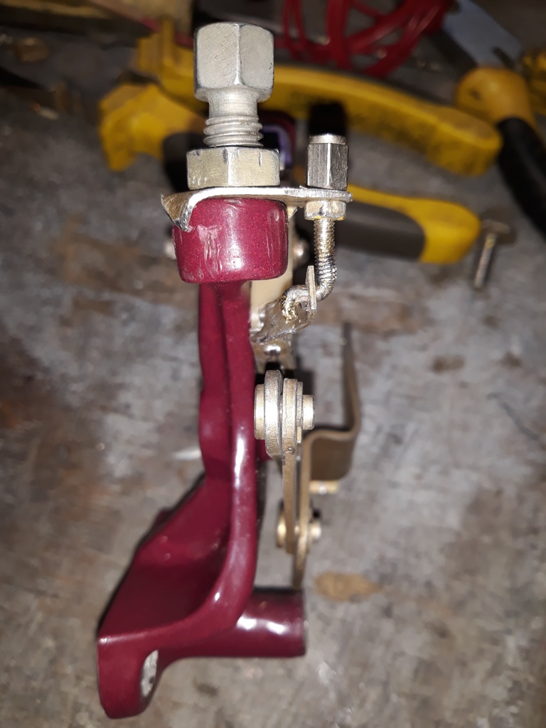

и еще

В видео всё грамотно показано, последовательно.
Пару моментов дополню:
1) на обычных пластиковых домиках с датчиком холостого хода (микрик или др.) результат точно такой же будет, в плане стабильности и включения скорости, мотор не склонен глохнуть, обороты падают он он работает. У меня так же. И стоит заметить, что мотор без датчика холостого хода никогда не опустит обороты ниже 800, он заглохнет. Я одобряю
2) Андрей, у тахометра есть возможность выводить частоту большими цифрами, короткое нажатие на системную кнопку. Но и так пойдёт, видно что мотор явно не прогрет, вода ещё холодная, но от этого мотор хуже не работает.

Я прошу прощения, потерял нить повествования.... А зачем этот микрик на качельке газульки?
замыкает коричневый провод на массу. как результат стабильность работы двигла на ХХ. Но очень плохо на полном газе. Там идет изменение угла зажигания, на сколько я помню.

Олег, а эту же роль, насколько я понимаю, выполняет лягушка на качельке включения передачи?
Я как раз намучался в прошлом сезоне, пока сообразил что в этом проблема...

Денис привет! на качельке реверса микрик для отключения кнопки старт при включенной передаче. а я поставил микрик на рычаг газа для того чтоб при включении передачи опережение зажигания все еще оставалось 4 градуса. и настроил микрик так что он отключал массу при оборотах 1500. как следствие опережение при срабатывании микрика возвращается на свои старые заданные параметры и двигатель работает как обычно.
НЕ! Я теперь на 100% знаю, что у меня схема такова, что стандартная лягушка отключает опережение зажигания! Весь прошлый сезон выяснял

да схема то у всех одинакова! и помнится ты писал что сам подключил коричневый провод на микрик на ревресе!
во всяком случае я очень доволен как сейчас стал работать мот после замены клапанных домиков и подключения этого проводка!!!!!
