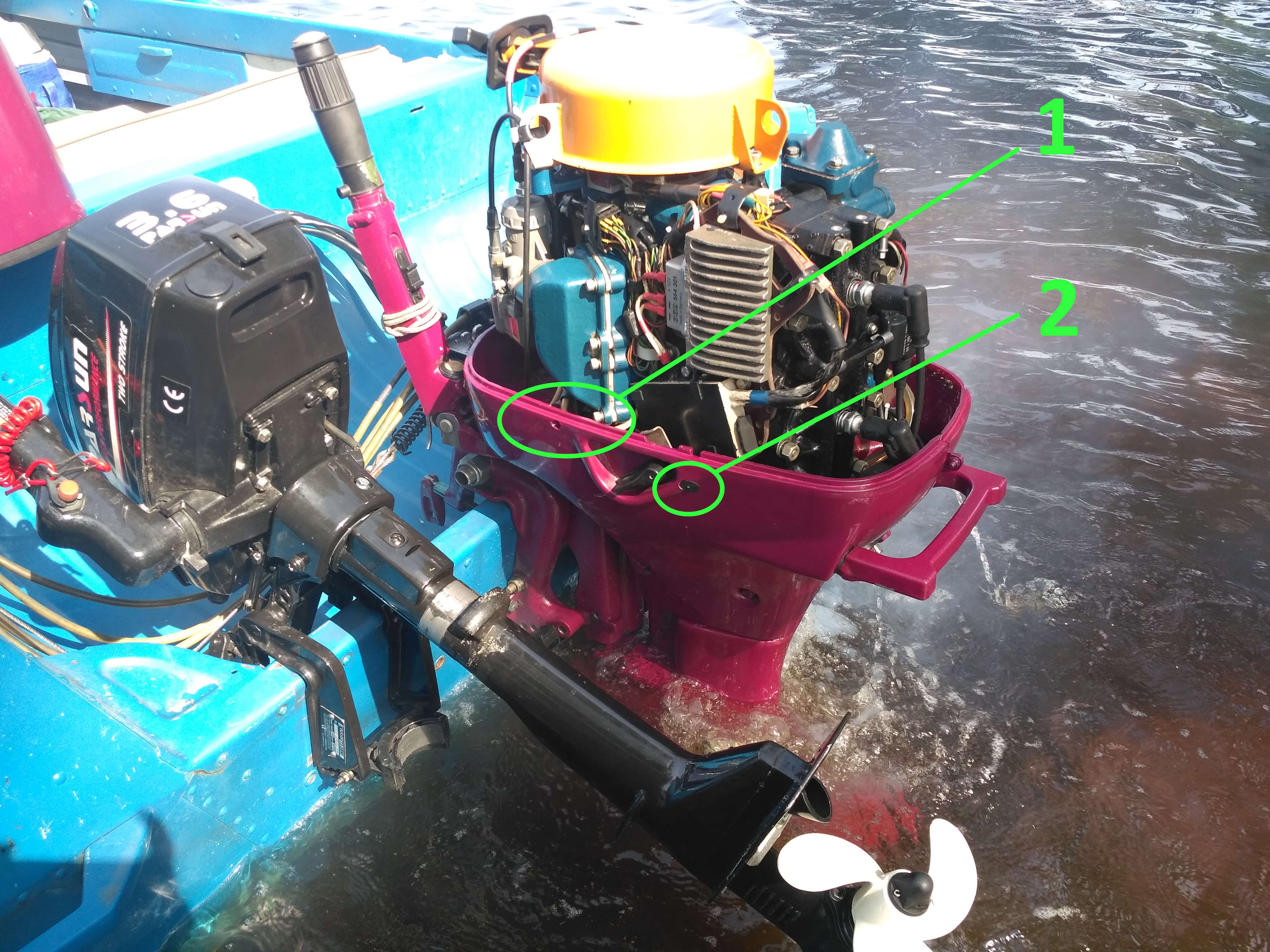

Попытался залезть к клапанам и сразу трабл - нижний винт под внутренний шестигранник расположен ниже края корпуса. Винту некуда выкручиваться... Резать шестигранник или там другой процесс разборки?
VladUA зараз поза форумом   Відповісти з цитуванням

Да, другой способ
Первые шаги они такие
На фото показал:
1) "дырка", косое сверление в поддоне напротив нижнего болтика, под ключик.
2) "дырка", отверстие для быстрого снятия зажигания, доступ к нижнему болту, но это в следующей серии.
"Дырки" делать придётся самому. А жизнь всё-равно заставит.
Это про то что я писал, что мотор для тех кто до этого угрохал Вихрь и закусил Нептуном. Сейчас вспоминая сколько всего может быть в моторе, косяков, доработок, мне страшно представить как человек не имеющий опыта вообще может ним пользоваться. Ну на сезон, максимум на 3, и всё. Работать над ним и работать. Без обид, крик души.

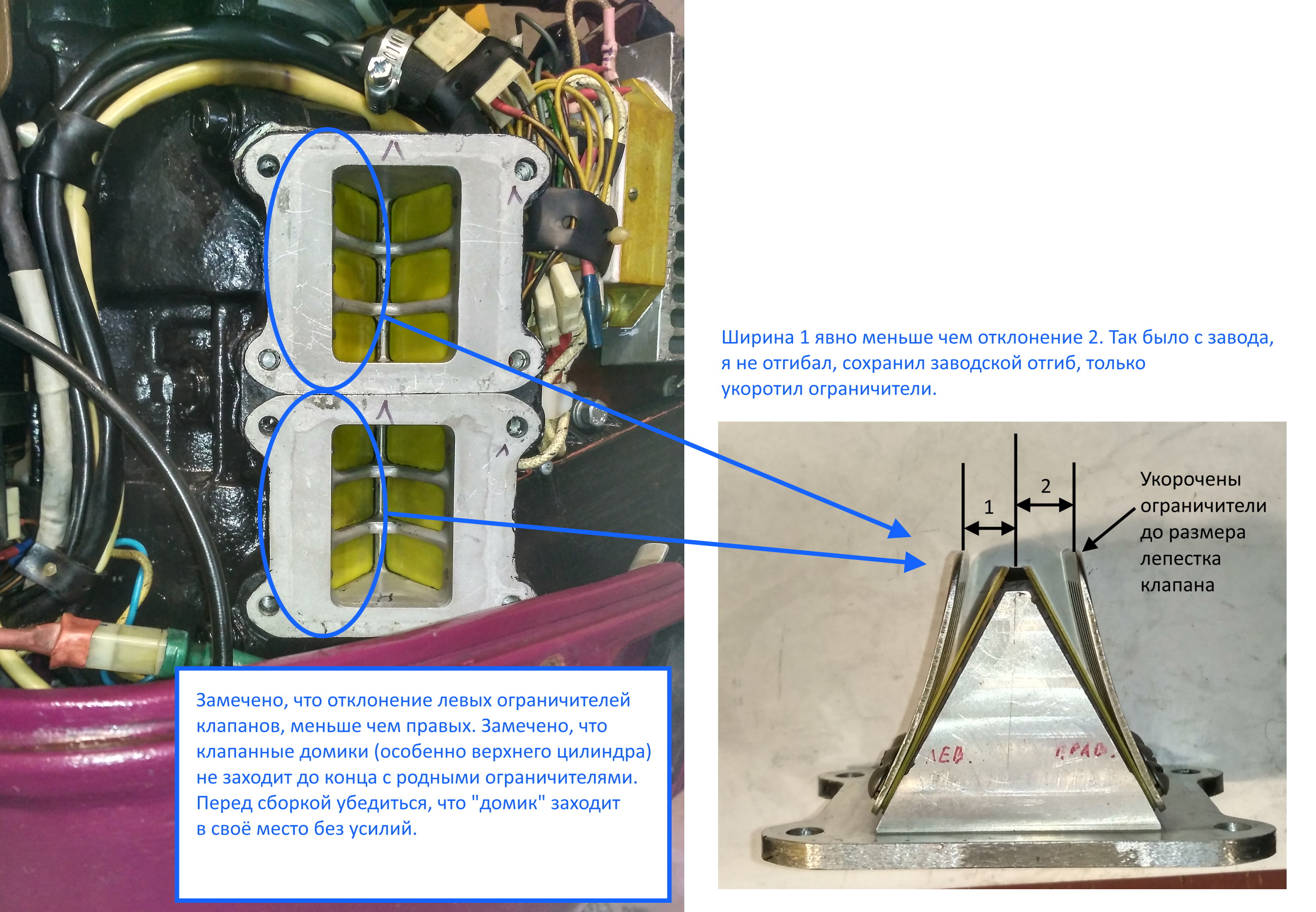

Добрался сегодня к клапанам, просверлил дырочку №1 как на фото выше и снял клапанную крышку. Кстати дырочка №2 в моторе 19го года должна быть расположена ниже и сильно левее.
В принципе все практически так же как и описывал Михаил.
1. Ступенька в месте перехода Al-резина - слегка цепляется ногтем ближе к краям, в середине нет вообще. Надфилем сточил.
2. По 1 лепестку в обоих клапанах не прилегали плотно. Зазор до 0,5 мм.
Сточил ступеньку - стало лучше, но не везде. С одной стороны появился зазор по всем лепесткам. Попереставлял местами пластинки клапанов - легло плотно, но только первый слой, второй слой так и остался с зазором.
Критично?
3. Выступ в месте выштамповки ограничителя. Так ли нужно его убирать? Попытался надфилем его убрать - получил расслоение листиков текстолита, т.е. в вершине зазор между листиками - 0,5 мм.
Теперь вопросы:
1. Почему листиков текстолита по 2 штуки, а не по одному более жесткому?
2. Возможное неплотное прилегание поверхности лепестков в вершине - критично или есть допуски?
3. С двиглом идет набор ключей.
Кривой, написано на 12, по изгибу вроде подходит для снятия карба без снятия клапанной крышки, тока там гайка на 13 Для чего он?
Шестигранник, угловой... Тока хрен он подошел для снятия клапанной крышки, там внутренний шестигранник на 5, а этот на 6 вроде.
Не удивлюсь если и свечной ключ не подойдет к свече... (Не проверял )

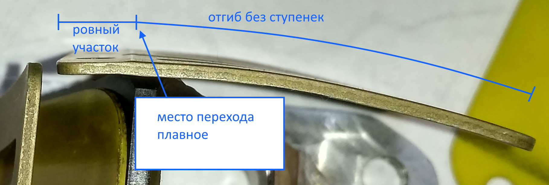

Я это не считаю проблемой когда клапана поработали какое-то время, они прижмутся, но если при сборке есть возможность обеспечить прилегание - это лучше.
Допис від VladUA Переглянути допис
Критично?
Нет, не критично. Внешний клапан играет роль исключительно дополнительной упругости, жесткости. И меняет характеристики динамические, и больше влияет на высоких оборотах и немного на переходных режимах. Просто быстрее закрывается клапан и ресурс клапанов общий увеличивается. Такова общая теория, я тут имею только поверхностное понимание.

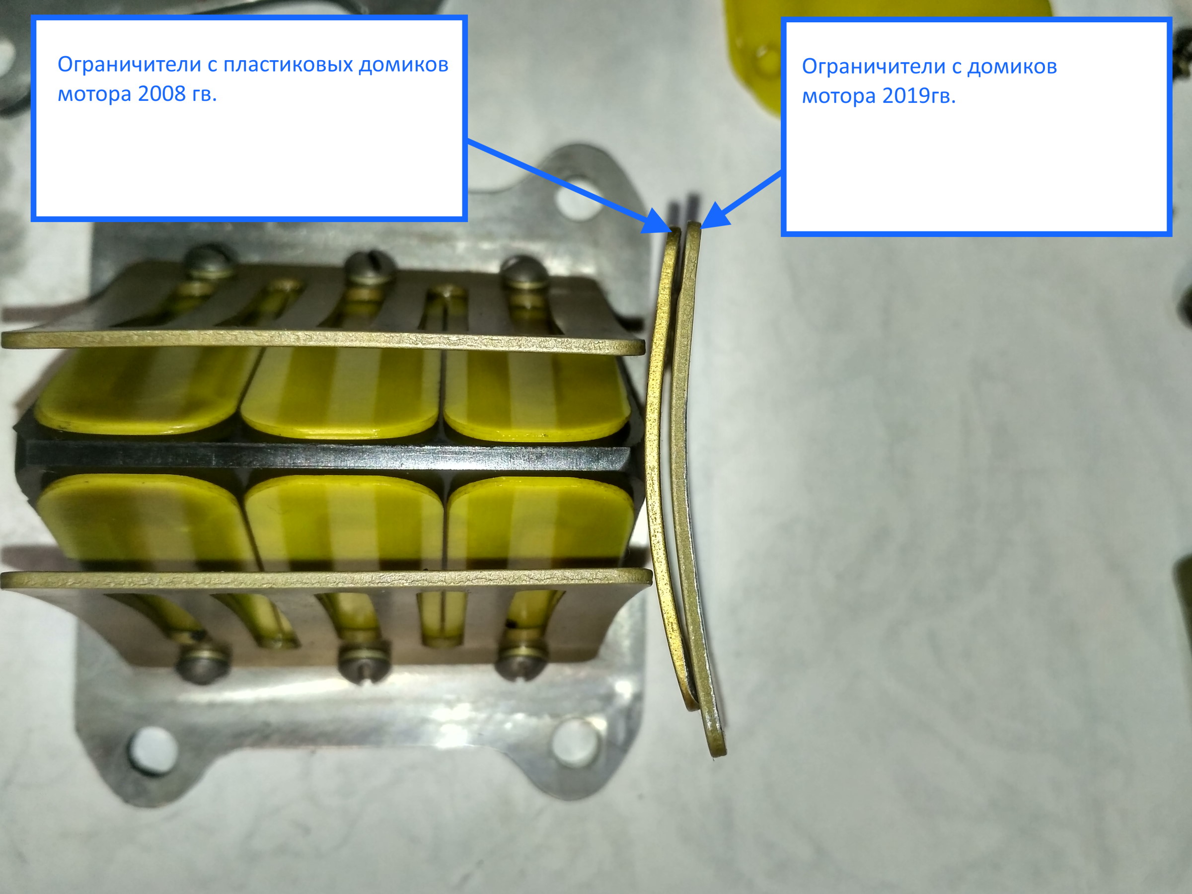

Уступа быть не должно, может показаться что он выполняет роль прижима лепестка к плоскости домика в статике, но это ошибка. При работе клапана по этому уступу - он лопнет.
В пластиковых домиках предыдущих моторов уступа не было, и следов на клапанах в этом месте никогда не было.
Чтобы лепестки были к плоскости прижаты нада выполнить ряд требований:
1) ровная плоскость домика по всей площади.
2) новые клапана иногда имеют кривизну, при установке их можно переворачивать, так чтобы прилегание к домику было без отклонения.
3) место крепления ограничителя клапанов должно быть ровное, плоскость. Тогда два слоя клапанов прижмутся без перекоса.
4) сила затягивания винтов крепления "сендвича" должна быть умеренной. Момента конкретного нет, это на глаз делается. Сильное передавливание стекло-текстолита отклонит его.
На фото еще пару моментов указал.

По фоткам - у меня все точно так же. Верхний домик становится на свое место не до конца, как бы шатается на своем месте. Приходится чуть придавить и тогда встает ровно. Возможно внутри где-то упирается в стенку, причем одним уголком, т.к. шатается по диагонали Стоит подрезать?
Отгибы разные, отличаются немного. причем именно одна сторона, но на обоих клапанах. Я когда снимал как-то не помечал где верхний, где нижний... Учитывая разное отклонение возможно это важно? Я когда ставил на место ориентировался только на отсутствие покраски на внутреннем крае домика. Т.е. вполне возможно поставил наоборот. Критично?
Я подрезал, там лишних миллиметра 3, приложил клапан, дал запас миллиметр и обрезал по контуру, снял фаски, отполировал. Я против ненужных напряжений, где это не надо, второй же становится свободно. А выбор за тобой.
При разборке/сборке любой техники есть правило - откуда снял, туда на место же и прикрутил, вплоть до винтов/шайб. Всё пометил, сфотографировал, потом проще собрать.
Я уже показал, левые отгибы ограничителей меньше правых, стоит поставить, опять же, как было. Это же относится и к сборке домиков, да чего угодно.
Да, функционально не критично, если оно туда влезло хотя бы, клапана свою задачу выполнят, но есть скрытые факторы, которые иногда сложно учесть, и при сборке можно накосячить. Это подтверждалось в моей практике много раз, наладка сложного оборудования не терпит халатного отношения.
Честно говоря еле закрутил крышку на место, очень неудобно. Да еще кусочки герметика (или прокладки?) попадали внутрь резьбы и болты постоянно клинило.
Нужно ли было мазать герметиком при установке?
Если герметик мешает - снять, вычистить резьбы, собрать. Дополнительно мазать резьбы фиксаторами ненужно, максимум консистентной смазкой слегка.
Болты клинило из-за перекоса отверстий при сборке. Опять-же перед сборкой, просто приложи два домика на своё место, и посмотри на отверстия, попадают они на резьбы? У меня при сборке не попадали, я тоже немного офигел, сними ограничители, поставь только домики, без ничего, отверстия сошлись? И с этот момента начинается сборка, поиск что мешает, где подрезать, чтобы село. Это всё в копилку про ограничители, они сделаны большие, что в длину что в ширину, подрежь, увидишь что всё соберётся без усилий.
Что касается герметика, да на заводе этим грешат, они его лепят где надо и не надо. Я вычищал герметик, и ставил только на прокладки, уточню: со стороны впускного коллектора прокладка осталась на герметике, она там приклеена была хорошо, я не трогал не отрывал; а вот после работы нижняя прокладка под домиками у меня прикипела, повредилась при разборке, я ставил новую, но без герметика, смазал слегка и собрал. Практика показала, что прокладки ужимаются там нормально и про подсос воздуха никогда не переживал.
