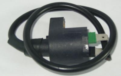

Сегодня "прогулялся" по рынку. купил две вот такие катушки.

Они?
Хочу поинтересоваться - контакты, как видите, разноцветные. В нашем случае это важно?
Второй интересный момент. Мне понравилось, что на "люльках" (карболитовые, угловые, которые покупал отдельно) вместо "советских" шипов-контактов для высоковольтного провода установлено некое подобие самореза. Провод не просто набрасывается на "иглу" а накручивается - так надежнее.

Катушки как на фото ставил на Ветерок 8Э вместо Б-300 работали,наконечник на да ставит без сопротивления или крокодилы.

.............................Сегодня "прогулялся" по рынку. купил две вот такие катушки..............................................................
У меня точно такие ВВ катушки, без люлек (ВВ провод на свечку сделал под гайку). Черный посадил на массу (местами менял, разницы не увидел).

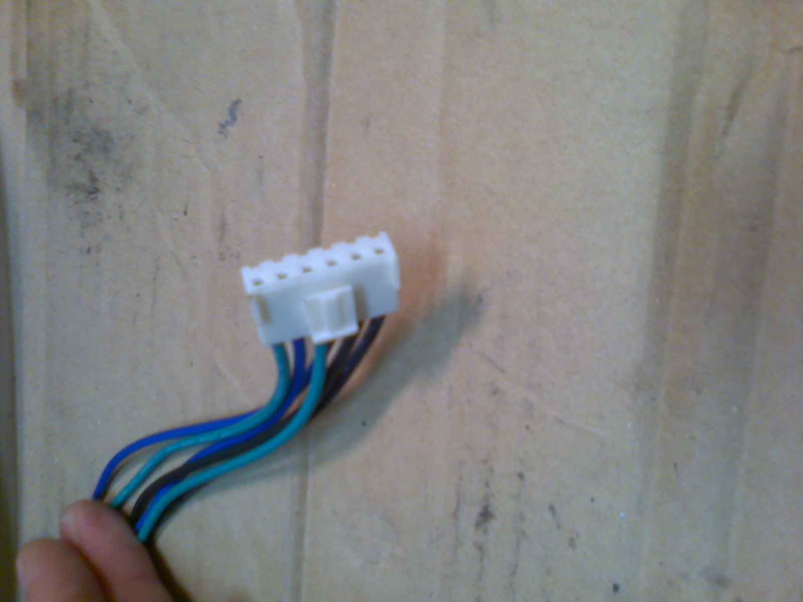

Разъем использовал обычный радиотехнический (мама, папа) с защелкой от выпадания(напхал туда смазки для разъемов, чтоб меньше окислялось). Про надежность ничего пока сказать не могу, врага два - вибрация (можно стяжкой обхватить) и влажность (обильно смазать спец. смазкой, раз в год перед сезоном проверять).

Как думаете - какой лучше использовать разъем для быстрой смены платы?
Есть у нас в городе пара-тройка хороших спец.магазинов - выбор есть. Но никак не определюсь - с какими требованиями подходить "к этому вопросу".
требование - без фанатизма:) мне например нравится вариант автомобильных разьемов, в данном случае на 4 контакта. например такой Их и использую. Единственный мой личный "заскок" - это провод к контактным ламелям я паяю а не обжимаю (это когда разьем на радиорынке покупаю "рассыпухой" - корпус отдельно контакты отдельно)

В таком разъеме (как у меня) 6 контактов, у меня по три на каждый канал. Можно поставить по такому разъему на каждый канал и продублировать сигналы от катушек, для пущей лучьшести.
Нормальный вариант. Но смазать, думаю, не помешает.

Точно, блин... как это я про автомобильные не подумал.
Допис від manjul Переглянути допис
...мой личный "заскок" - это провод к контактным ламелям я паяю а не обжимаю...
Кстати - очень полезный "заскок". Лет семь назад стал хозяином Б\У "шестерочки" от ВАЗа - так электропроводку всю перебирал сам - моргала как новогодняя ёлка. Тоже все клеммы только с пайкой ставил.
vladymyr - Ваш разъём тоже понравился. Но это, кажется, уже какая-то компьютерная серия. Или может быть тоже автомобильные, но не встречал таких. Где такие искать?
За инфу по скутеровским катушкам спасибо. Значит оставляю в работу. Нужно только кронштейн сварганить.

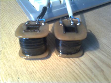

Кстати - сегодня после просушки намотанные катушки вытащил с батареи. Вот такие получились:

За основу взяты каркасы от "Москвы" - только после разборки картонные "щеки" поменял на самодельные, текстолитовые. По сопротивлениям получилось так: 730 ом силовая, и 42 управляющая. При чем если у силовых на 2-3 ома отличается, то управляющие, как с завода - даже цифровым омметром "один-в-один" обе катушки. После намотки (кроме лака, что после каждых 250 витков) обе уложил в жестяную банку, залил лаком и прямо на настольной лампе - абажуром вверх - прогрел. Лак доводил до "очень теплого" состояния - значительно уменьшилась вязкость. Процедуру повторял дважды. При первой попытке из обеих катушек пузырьки воздуха выходили. Во второй раз - только одна чуть-чуть "забульбашила".
Теперь разъёмы подберу и "печатку" ещё не прорисовывал - хочу на ней и "стоповые" диоды смонтировать...

Обычный радиотехнический разъем (компы тоже к радиотехнике можно отнести), уверен, что есть на любом радиорынке. У меня это мусор (который нужно выбросить, да рука не подымается) - вышедшие из строя платы управления разных девайсов (летит контроллер, так что ремонту не подлежит).
Тоже думал о автомобильном, но применил этот т.к. папа впаян в плату коммутатора, а мама на шлейфе. Соеденил и все жестко держится (коммутатор жестко привинчен к кронштейну, кронштейн к мотору).

Катушки получились на пять с плюсом. Как по мне так даже с некоторым перебором по надежности. Надо теперь, что б хорошенько высохли.
