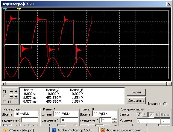

Всем доброго времени. Последнюю неделю посвятил моделированию работы классической схемы ветерка, и экспериментам с ней. Думаю будет интересно.
Итак, моделировал в Multisim 11, на реальных деталюхах.

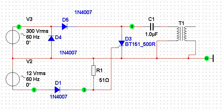

Слева на схеме - два генератора 300 и 12 вольтов синусоидального сигнала (имитируют катухи - накопительная и управляющая соотв.). Управляющая пущена в противофазе накопительной для симуляции ее противоположного расположения. Угол "холостого" пролета маховика смоделировать мне пока не удалось, но это не принципиально, все хорошо и так видно, нужно иметь ввиду, что между полными фазами есть "холостой" интервал времени, в который сигнал не формируется.
Схема с обозначениями точек измерений на рисунке circut.

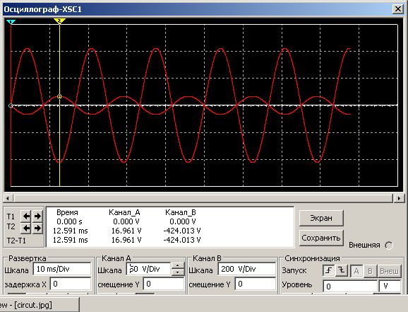

Диаграмма 1 - замеры генерируемых сигналов точки 1-G и 2-G. Больший - накопительный, меньший - управляющий.

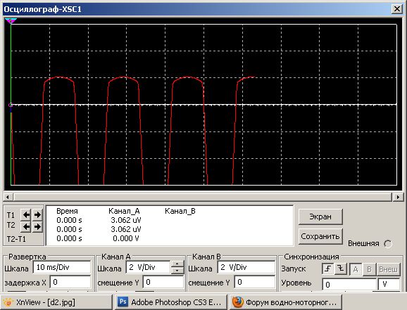

Диаграмма 2 - управляющий сигнал, точки 3-G. Интересно что его напряжение близко к 2 вольт, и не зависит от сопротивления R1. Если R1 убрать, то сигнал в точках 3-G примет форму на диаграмме 1, из чего делаем вывод что он выполняет шунтирование нижней полуволны управляющего сигнала.

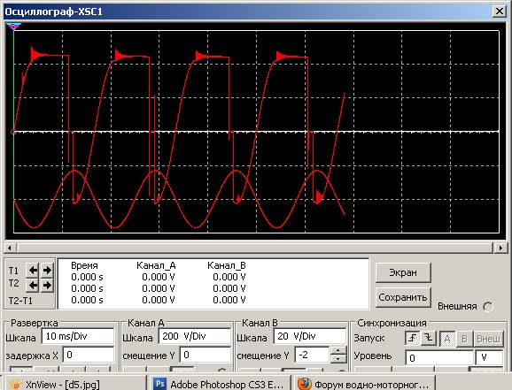

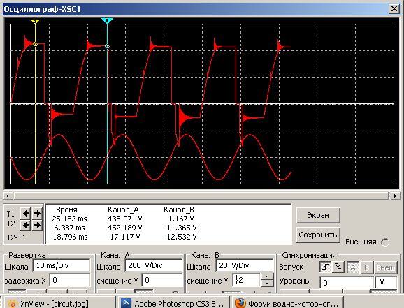

Дальше посмотрим как резистор R1 влияет на момент открытия тиристора. Для этого замеряем в точках 4-G в двух вариантах сравниваем с сигналом управляющей катухи. Стандартное сопростивление 51 ом - диаграма 4, сопр в 1 кОм - диаграма 5. Разницы никакой. А раз так, то получается, что он никак не управляет моментом открытия. Для этого нужно либо сдвинуть управляющий сигнал либо изменить его крутизну.
Сдвинуть сигнал позволяет последовательная установка резистора в цепь управления. Устанавливаю сопр в 800 Ом, и, о чудо, момент сдвигается градусов на 60 (диаграмма 6). Этого более чем достаточно.
Следовательно углом зажигания можно управлять потенциометром до 1 коМ в цепи управления. Отакэ.
Сейчас делаю пресловутую схему № 3 от Лукича, но шось пока работать она не хочет.
Назва:  circut.jpg
Переглядів: 1715
Розмір:  165,7 КБ
ID:	22213   Щоб збільшити малюнок, клацніть по ньому
Назва:  d1.jpg
Переглядів: 1276
Розмір:  69,9 КБ

Назва:  d2.jpg
Переглядів: 1052
Розмір:  65,2 КБ

Назва:  d5.jpg
Переглядів: 915
Розмір:  70,8 КБ

Назва:  d6.jpg
Переглядів: 959
Розмір:  71,8 КБ

А нет, ошибочка. 60 градусов не получается. Пересчитаю.
Пересчитал.
Один период на графиках равен углу между крайними магнитами в маховите, по памяти примерно 120 градусов. Свиг варьируется в пределах 1/4 фазы, т.е. 120/4 - максимум 30% градусов. Тож вроде не плохо.
У кого какие мысли?

Первое, что приходит на ум - каналов то два. Пытался представить, как ведет себя катушка, когда три магнита (четыре башмака) пролетают мимо - не выходит с лету, за один пролет этого конгламерата вдоль катушек будет несколько импульсов. Сделай стенд с маховиком (нужны натурные испытания на разных частотах), увидим в живую, че там творится. Не могу понять, где возьмется смещение 30 гр. (2-5 гр. понял бы). Надо подумать.
Добавлено через 1 час 56 минут
......................Диаграмма 2 - управляющий сигнал, точки 3-G. Интересно что его напряжение близко к 2 вольт, и не зависит от сопротивления R1. Если R1 убрать, то сигнал в точках 3-G примет форму на диаграмме 1, из чего делаем вывод что он выполняет шунтирование нижней полуволны управляющего сигнала...............
Тоже не могу понять, как сопротивление убирает нижнюю полуволну. Нафига тогда там диод?

Допис від vladymyr Переглянути допис
А вот это вопрос еще тот, я не знаю какими полюсами установлены магниты, маховика под рукой нет, пока проверить не смогу. Логичнее было бы устанавливать каким-то одним полюсом во внутрь. Кроме того на импульс еще влияет и форма магнитопровода. Это я уж точно смоделить не могу. В идеале посмотреть натурно но нет осцилографа. Вариант такой - впаять потенциометр в управление и стробоскопом поглядеть. Если угол существенно меняется значит предположение о форме импульса правильные. Если сигнал выглядит как несколько импульсов кратных количеству магнитов то про смещение угла наверно можно забыть, т.к. импульсы равные и какой из них открывает кондер не понятно.

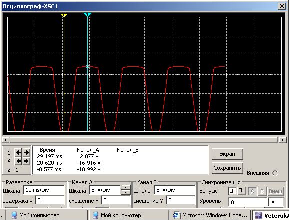

Сам не понял почему именно так, если убрать резистор получается вот такая картина:
Назва:  d7.jpg
Переглядів: 957
Розмір:  69,5 КБ

сдвиг угла от частоты - должна получиться правильная зависимость УОЗ, только оччень маненькая... очень интересно
Да это действительно интересно - понять в каких диапазонах оборотов существенно изменяются параметры управляющего сигнала. Но, как не бился не получается, т.к. мне необходимо смоделировать конкретно работу катушки т.к. мы понимаем что от скорости вращения будет зависимость уровня и формы управляющего сигнала. А в проге только определенные генераторы сигналов есть и не зависимо от частоты он будет выдавать одинаковую фазовую крутизну и уровень сигнала. ((( Пока ломаю голову как это воплотить в реалии. Но китайские схемки построю, поглядим шо так и как.

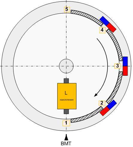

Назва:  магниты маховика.jpg
Переглядів: 1415
Розмір:  22,2 КБ

brodigy (07.04.2012)

Тады получается мы имеем весьма неоднозначную форму импульсов. Задача усложняется. Сажусь тады собирать из компа осцилограф - буду смотреть поживому.

Я так понял, эта ветка рассматривает старое основание с двумя магнитопроводами. Что ты моделируешь?
Я моделировал клаассику от ветерка - электронную схему, без учета магнитопроводов и магнитов.
Магнитопроводы, если с механике они симметричные и сигналы будут аналогичные, то, с электроникой ситуевина интересней. В ней магнитопровод имеет 5 выходов на маховик и развернуты они в пределах 180 градусов. Подозреваю, что один из каналов будет слабее, и не канал ли это многострадального нижнего горшка..
Вот еще мысль, выходы магнитопроводов могут быть расположены на углах отличных от расположения магнитов на маховике за счет чего будет происходит взаимное гашение импульсов в определенных моментах, в результате получаем нечто очень похожее на синусоиду.
