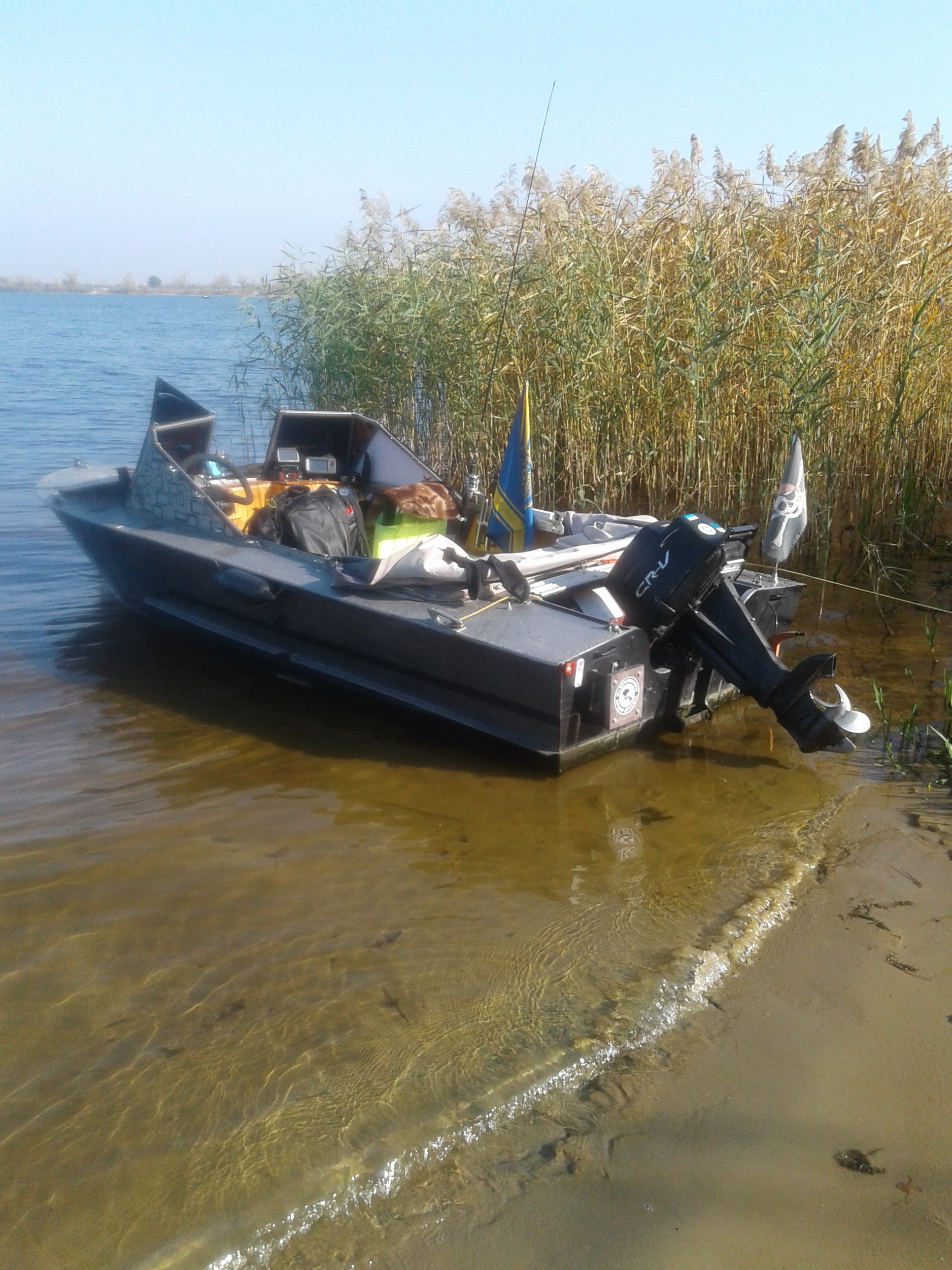

Долучення 159903Шамич,вот кстати вчерашнее фото на острове,там если увеличить то винт рассмотреть можно...аж самому стало интерессно что это за гусь такой)))
Видно не очень,но похож на винт д230 и н280 или Д235 и н282,но все это так на глаз.
Для точности нужно замерять и все прояснится.

Шамич, та отож,но!мерять не умею...та и есть хотелка отказаться от такого счастья,но понятно что если не срост с хотелкой сменить аппарат,то опять следующая навигация в интиме...:-)),и с коленом и с винтом))))
В интернете можно найти как замерять шаг винта.:cool2:
