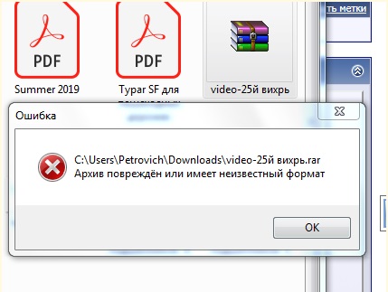

Старий 11.11.2019, 15:43   #1424 (permalink)
Аватар для P_Petrovich
Псевдо: Petrovich
Карапь: КРИМ
Дописи: 5.736
Сказал(а) спасибо: 3.161
Типово Re: Особенности эксплуатации ПЛМ Вихрь.
Долучення 160227
на сегодняшний день так,посмотрим как карта ляжет весной...
Назва:  011.jpg
Переглядів: 266
Розмір:  41,3 КБ
Старий 11.11.2019, 15:48   #1425 (permalink)
Аватар для Дмитрий 4146
Карапь: разбит аккупантами
Дописи: 3.110
Сказал(а) спасибо: 988
P_Petrovich, х.з. ...у меня открывает.а кроме как заархивировать , то сюда как выложить видяшку...попробую через ютуб...

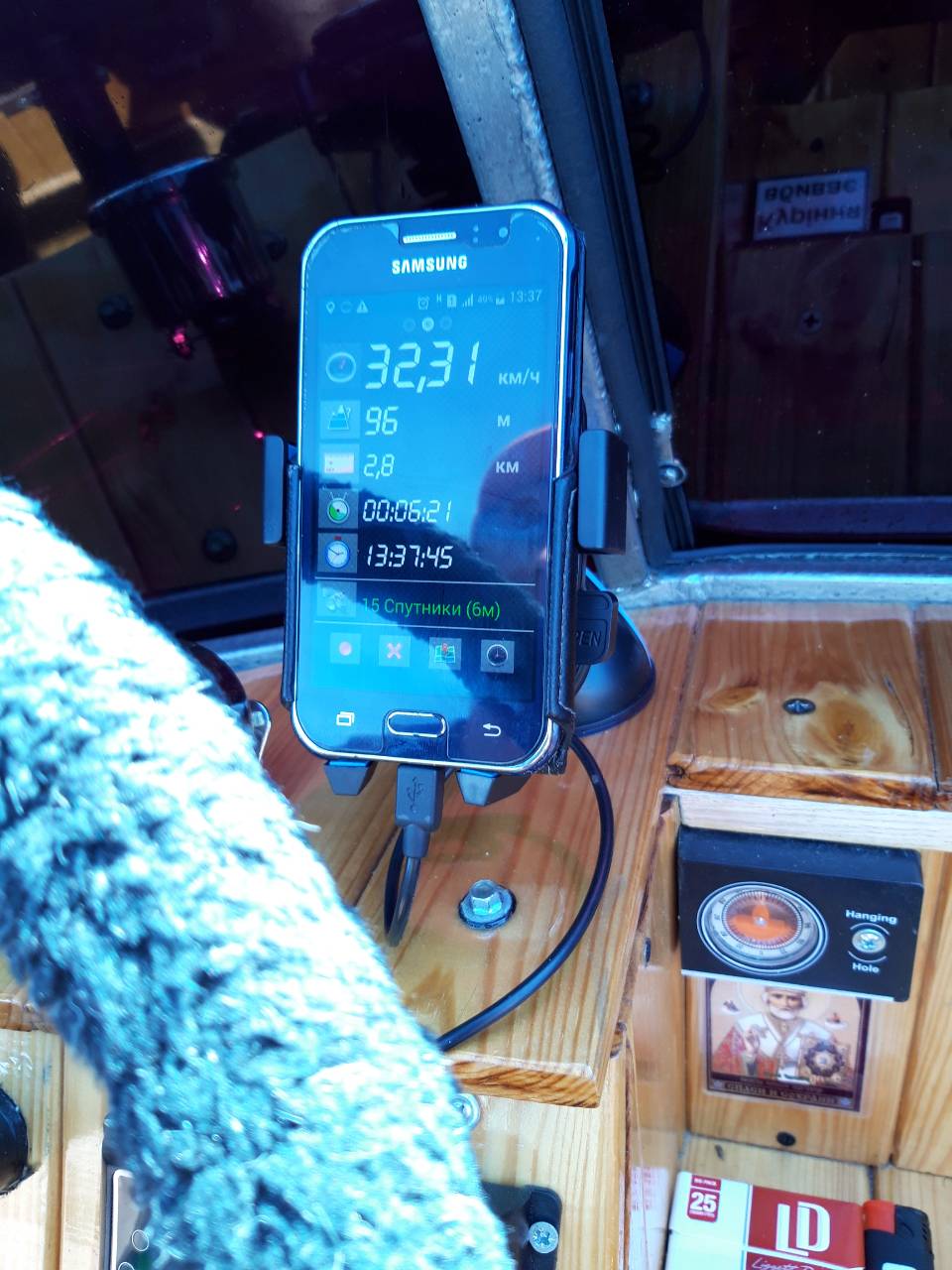

Старий 12.11.2019, 10:52   #1426 (permalink)
Дописи: 3.110
https://youtu.be/q0fqaR2hgFA как то так...ну там против ветра,чуток не та скорость,и всё равно, мне кажется,слабоват ибо тяжеловато ему при встречном ветре....ну не настолько же должен он быть чувствителен к таким мелочам?
ну а сам в лодке и с выгруженным шмурдякомкемпенговым так сказать, то вот такие показатели...Щоб збільшити малюнок, клацніть по ньому
Назва:  24.jpg
Переглядів: 299
Розмір:  136,2 КБ
Востаннє редагував Дмитрий 4146: 12.11.2019 о 11:20.

Старий 12.11.2019, 14:09   #1427 (permalink)
Аватар для Шамич
Звідки Ви: г.Киев
Дописи: 10.028
Сказал(а) спасибо: 7.974
ну а сам в лодке и с выгруженным шмурдякомкемпенговым так сказать, то вот такие показатели...Долучення 160239
Судя по видео для Прогресса с В-25 это нормальная скорость.
Я имею ввиду расстояние "петуха" от кормы. Там примерная скорость 30-33 км/час.
asergey (13.11.2019), popovitch (14.11.2019), Вовчик (12.11.2019), Дмитрий 4146 (12.11.2019)

Старий 12.11.2019, 16:35   #1429 (permalink)
Аватар для Шамич
Звідки Ви: г.Киев
Дописи: 10.028
Шамич, спасибо!я и ждал оценку по реальному так сказать ходу!ну жопс то точно показывает...на нём там не 30,а 25,7 в момент сьёмки...позже так и шёл,25-26 до ропа...на фотке то показания в пустой лодке,ну без вещей для лагеря и пассажиров...
Я бы проверил с кем то у кого стоит спидометр или жпс.
Сам проверял жпс с интернета на своем телефоне и сейчас стоит спидометр показания разнятся очень сильно, спидометр проверяли на машине показывает все четко.
Так же обороты по тахометру при полностью открытой заслонки.
Да, забыл сказать еще угол откидки двигателя,для Прогреса-2 нужно 3-4 отверстие, так как на 2-м отверстии он "пашет" носом.
У моих знакомы стояло на 3-м отверстии.
Обрати внимание на это.
Старий 12.11.2019, 17:27   #1430 (permalink)
Дописи: 3.110
Шамич, оптимально подобрал и остановился на 4м отверствии,ну как бы самый жир это 3,5)))
на тахометре было 4800-4850.при 26 км в час,а вот при скорости 33км в час было 5000...(это при поолном открытии карба)
жпс в телефоне,сверял с автомобильным спидометром,,опережает на 2км в час...(проверял в лексусе,стоит доверять)....
спидометр родной есть и установлен,но на манометре шкала выгорела вовсе,поэтому я наклеил сам,тому теперь уже барахлишку доверять нельзя....
а о каком именно спидометре вы говорите?)

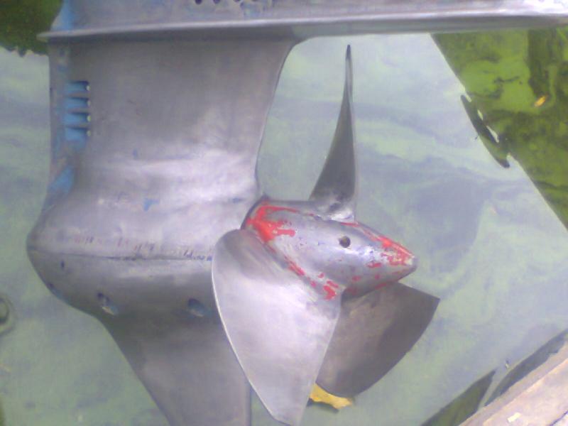

"поросяче вушко" да недокручивает немного
Попробуй обычный который шаг 300 вот так доработать. Хорошо бы его от корпуса редуктора отодвинуть милиметров хотя бы на 20.
Назва:  Фото0860.jpg
Переглядів: 265
Розмір:  33,4 КБ
