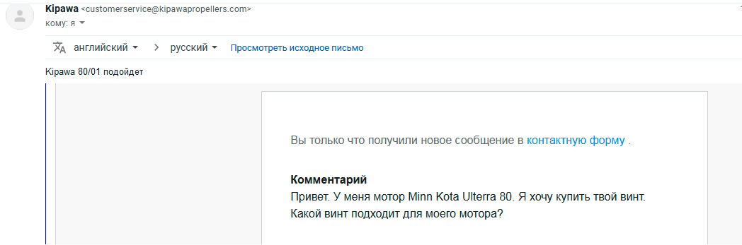

Инет и форумы такая штука что позволяет легко и просто всем выражать свои идеи, любые, верные или ошибочные
К примеру недавно один парень, в этой теме чуть выше, очень уверенно утверждал что винты кипава приводят к повреждениям моторов минкота. Но при запросе производителю винтов кипава посоветовать винт к минкоте ультера я получил ответ в котором рекомендуется винт, переписка на скрине:
Назва:  кипава.jpg
Переглядів: 287
Розмір:  65,7 КБ
Кому верить в данном случае, придётся принимать решение вам.

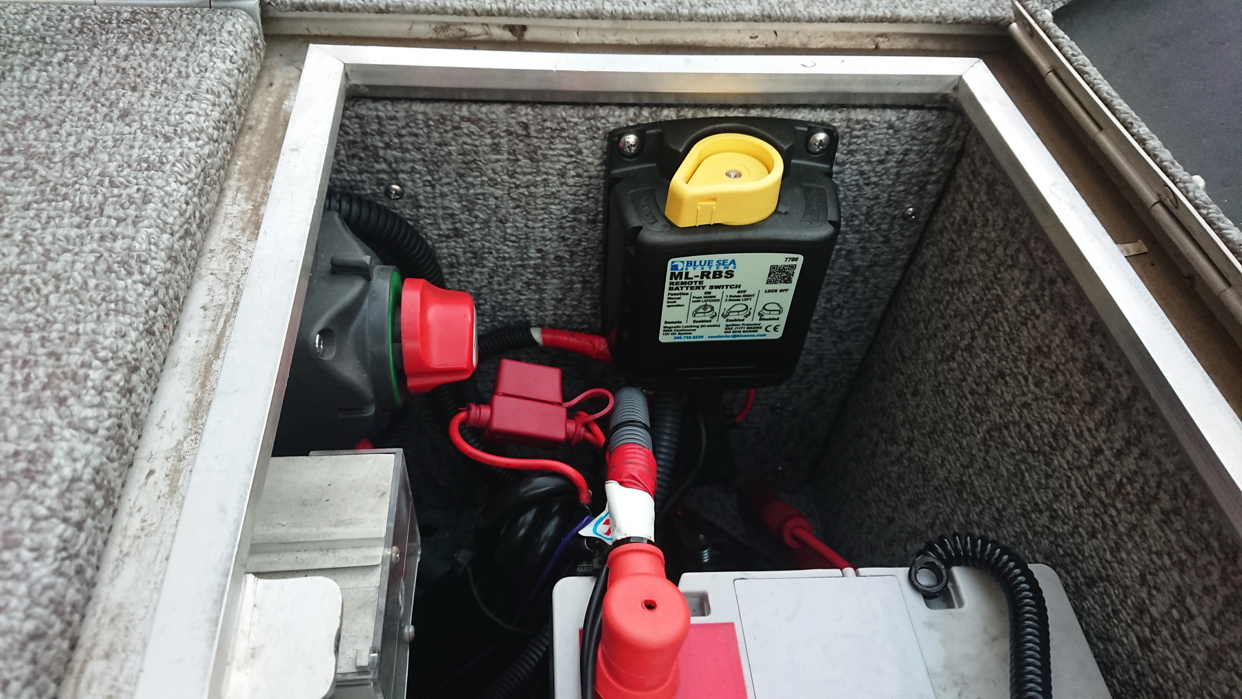

С тем же тросиком, на мотолодке один пользователь рекомендует кинуть массу с АКБ на корпус:
Долучення 164598
Поэтому стараюсь не принимать поспешных решений, в которых полностью не уверен. ...
Я Вас обрадую, или огорчу, но минус на корпусе Вашей лодки скорее всего и так есть, через мотор и его крепление к транцу болтами. Возьмите тестер, переведите в режим прозвона цепи и приложите один щуп к минусовой клемме на стартовом аккуме, а второй к любой металлической части корпуса, если пищит - минус там уже есть и дополнительно его кидать нет никакого смысла.
Точно так же можете приложить щупы к плюсовой клемме всех имеющихся аккумов (не забыв при этом снять сами клеммы непосредственно с акб) и корпусу - если тоже запищит, значит в этой цепи и есть замыкание.

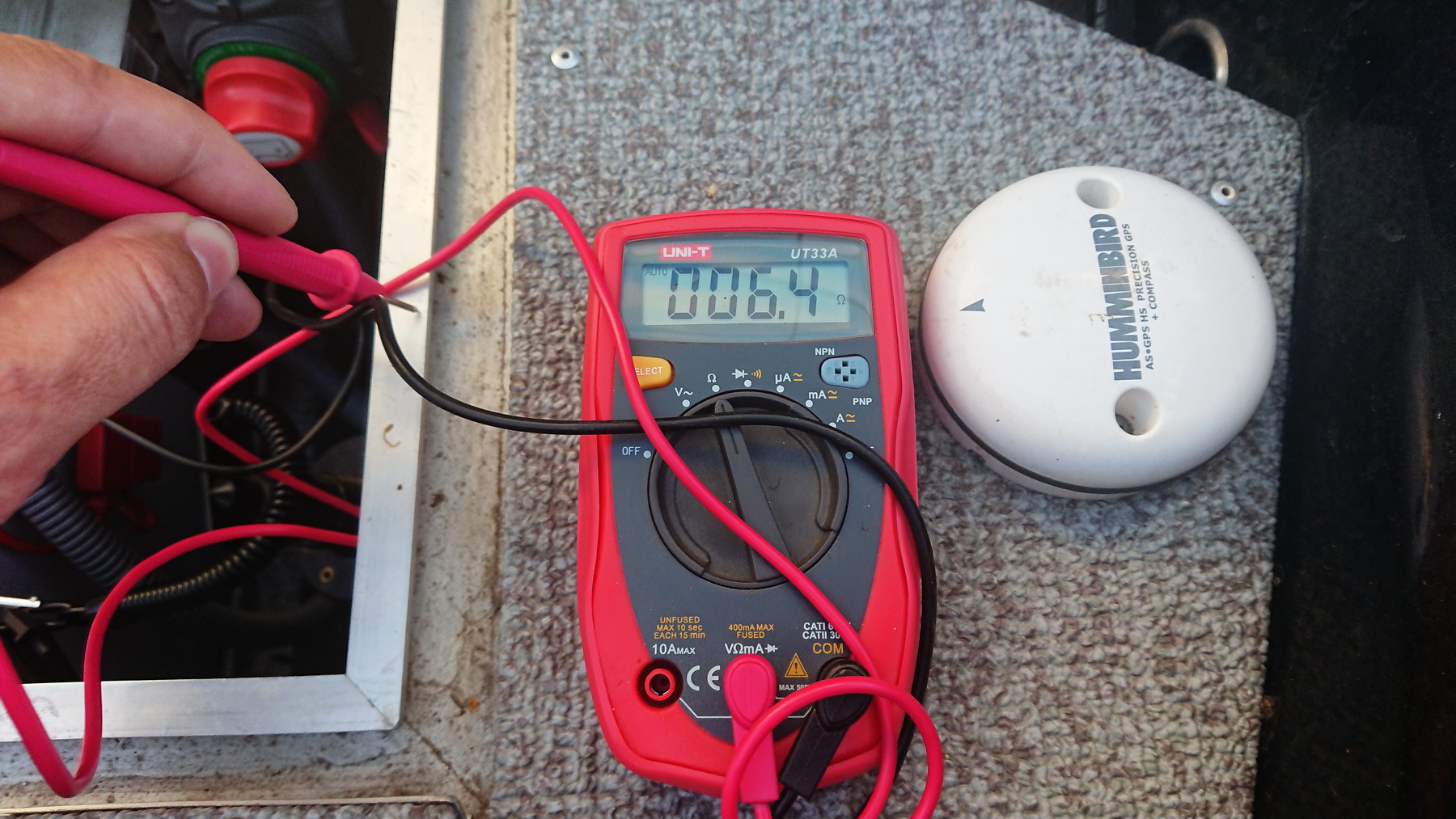

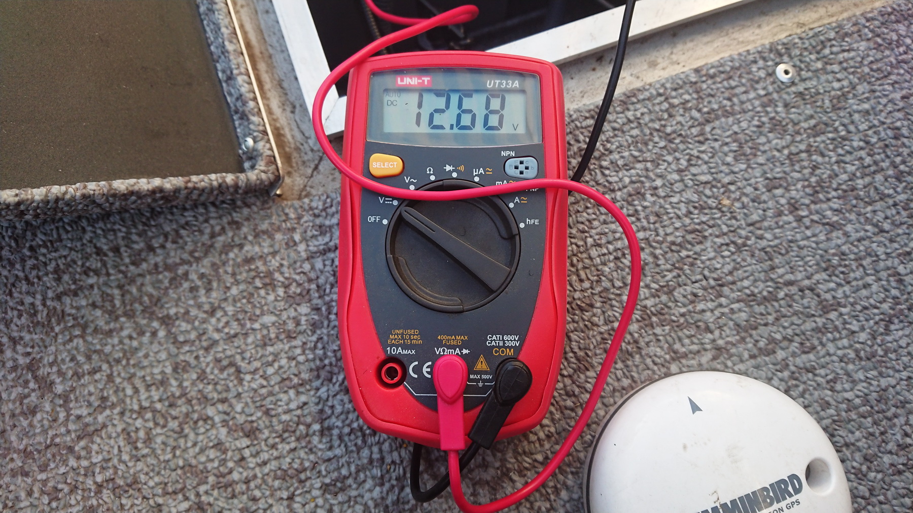

Спасиб за хорошую идею, взял тестер, такой:
Назва:  2020-08-13 18.32.13.jpg
Переглядів: 306
Розмір:  706,3 КБ
Меряем:
- на АКБ 12,68В.
- кидаю щуп на плюс АКБ, второй на стенку рундука, получаем 12,68В.
- кидаю щуп на плюс АКБ, второй на тросик, получаем 12,68В.
Т.е. цепь есть, но. Переключаю в режим мерять сопротивление, получаем:
- щуп на рундук, второй на тросик, сопротивление 0. Т.е. мотор чётко сидит массой на корпусе лодки.
- щуп на рундук, второй на минус АКБ и получаем сопротивление 6,4 ома.
Назва:  2020-08-13 18.43.21.jpg
Переглядів: 322
Розмір:  601,8 КБ
Т.е. минус на корпусе и так есть, но какими-то длинными окольными путями, с сопротивлением в 6 ом, поэтому если действительно как-то кинул + АКБ на корпус лодки, то ближайший путь получился через мотор и тросик, где нет сопротивления, поэтому и отгорел тросик. Думаю что ребус решён, пока оставлю как есть, если ещё раз отгорит, тогда наверно всё таки кину минус АКБ на корпус лодки.

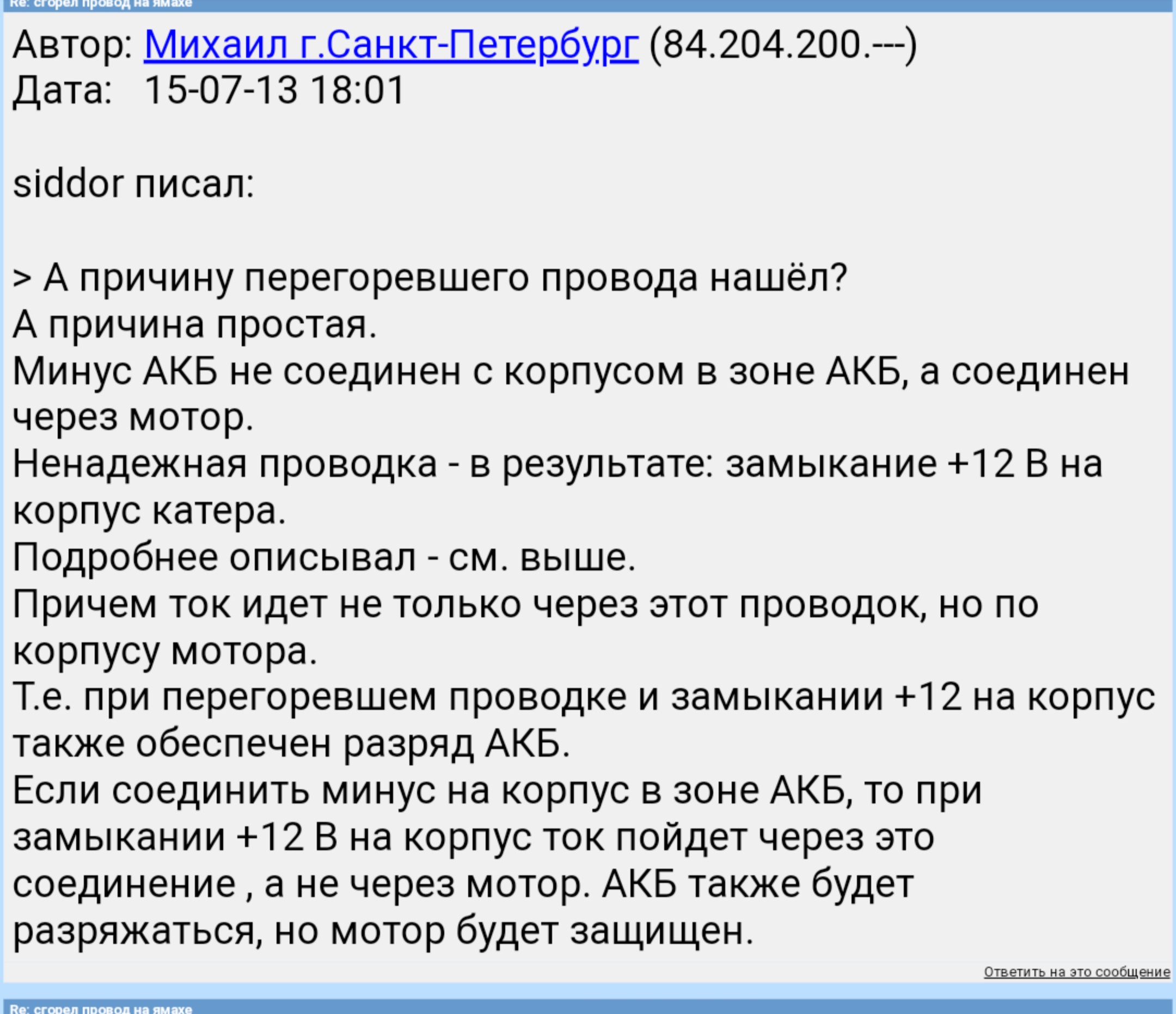

И по поводу тросика, начитал ещё такие штуки:
Вероятно что-то с минусом на моторе. Точнее с его отсутствием. Если минус не приходит на мотор штатным проводом из-за его обрыва или плохого контакта, то он пойдет другим путем - через корпус лодки, струбцину, тросик и ногу мотора.
И я думаю, что не обязательно минус от аккума должен быть непосредственно подключен к корпусу лодки. Минус может приходить на корпус лодки и через других потребителей.
Дополнительная массовая перемычка между узлами. Ставится между дейдвудом и головой и между дейдвудом и редуктором. Иногда еще и между дейдвудом и струбциной.
Повышает надежность массы. Особо актуально в кривой однопроводной проводке.
Отгорает часто. По сути обычный стальной тросик. При ремонте своими силами лучше менять на кусочек медной луженой оплетки от экранированных проводов.
Этот поводок нужен для распределения электрического потенциала не через сочленения деталей мотора. Анодов на моторе всего пара,а частей имеющих плохую электрическую связь между собой- несколько. Для нормальной защиты их от коррозии и служат эти проводники.
Отсутствие шлейфа(провода который отгорел) может отрицательно сказаться на поворотный узел. Ток пойдет через поворотный узел мотора. При недостаточном контакте на сопрягаемых деталях будут образовываться раковины и окалины, что приведет к преждевременному выходу из строя этого узла. А так же из за недостаточного контакта будет не полноценно работать электрическая сеть в лодке.
Отгоревший проводник служит для гальванической связи отдельных частей мотора для того что бы нормально работали защитные протекторы....
Отгорает по причине плохого контакта корпуса (массы) мотора и АКБ...
Кстати, ради интереса, у кого есть тестер и лодка рядом, гляньте, есть цепь +АКБ стартового и корпус лодки.

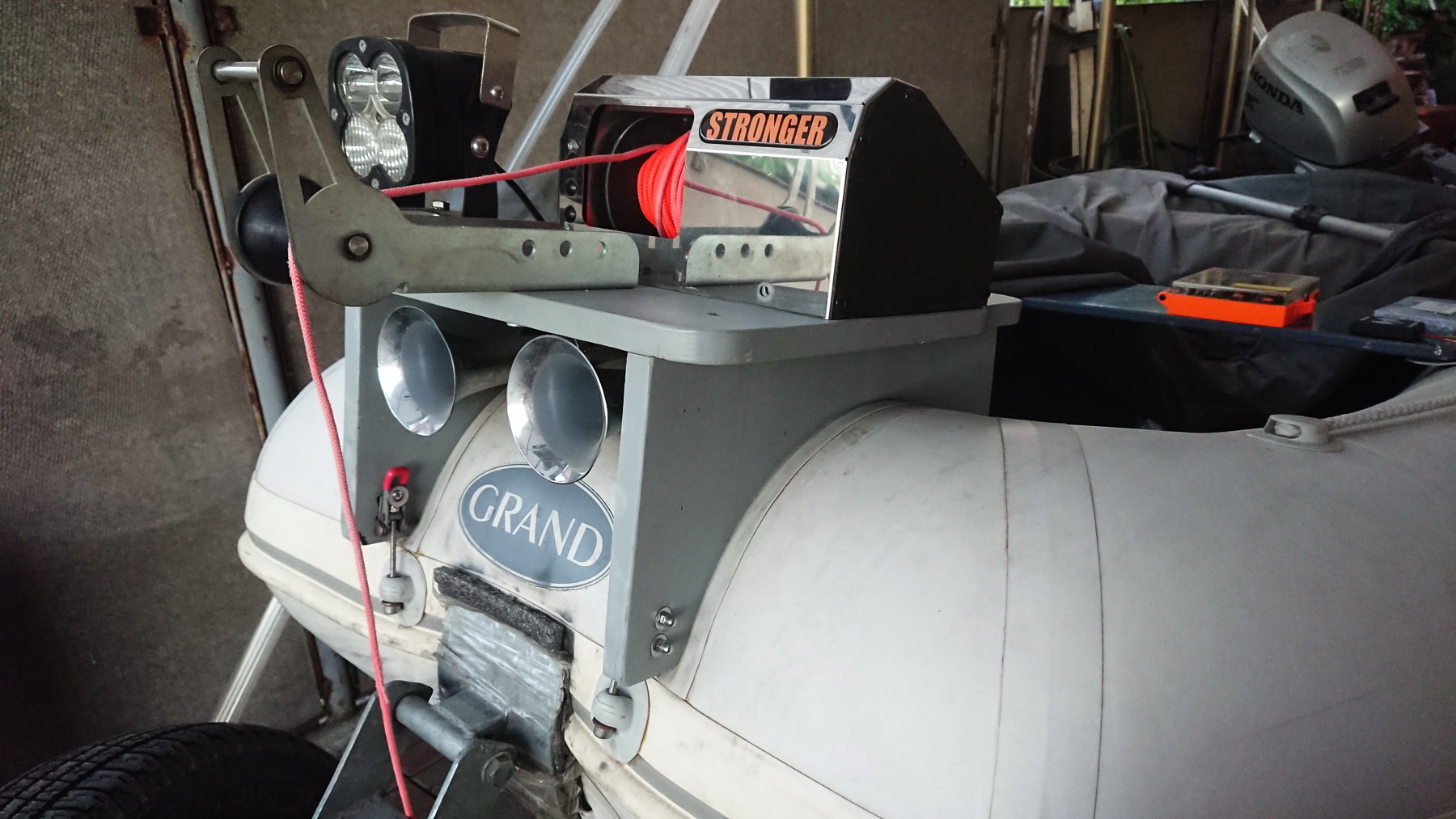

Это единственная надуваха в городе с лебёдкой, выглядит она слегка массивно и не всегда нужна лебёдка, тем более летом, но праздник начинался глубокой осенью и зимой, когда судак скатывался в ямы, а они у нас до 20 метров и тягать руками якорь 9 кг с таких ям не особо весело.
На лодке я регулярно рыбачил сам и тут вылезла проблемка что надо постоянно бегать к носу лодки нажать кнопку сброса якоря, а удалённую кнопку я не купил сразу, да и негде было крепить её толком в надувахе. И поэтому решил купил дистанционный пульт, у стронгеров он только появился и разъёмов на блоке не было. Пульт на то время стронгеров был такой:
Назва:  2020-08-23 19.37.53.jpg
Переглядів: 293
Розмір:  481,7 КБ
И вот тут начались первые танцы с бубнами и стронгером. Так как разъёмов не было, надо было чёт разбирать, перекидывать фишки и самый большой глюк, что цвета проводов на блоке управления и в лебёдке не совпадали, т.е. были точно наоборот. На блоке подключать надо красный как минус, синий как плюс. Вроде ничего сложного, начинаю подключать, не работает, смотрю вроде всё правильно, а ничего не работает. Звоню на стронгер, скидываю им фото подключения, всё верно, но не работает, значит сразу типа подключили не правильно, спалили блок управления, отправляйте нам, будем ремонтировать. Отправил блок и пульт им назад, они отремонтировали блок, сказали что всё проверили, всё работает. Пришёл ко мне блок, на нём наклейка - переплюсовка . Собираю всё поверху, проверить как работает, собрал, работает, всё ок. Начинаю монтировать уже всё как надо, блок управления прицепил на крепление, подключаю, и...., и перепутываю провода, подключаю чётко по цвету и блок опять сгорел. Ещё раз звонить стронгерам мне было уже стрёмно, чуть позже отнёс блок в ремонт в городе, его сделали, но чёт намудрили, и блок выдаёт не 12В, а 8В, в итоге всё равно не работает. Так и валяется этот пульт у меня в гараже. Сам пульт, как видите на фото, обычный домашний пульт, для ворот гаражных или ещё куда в доме, но ни как ни для использования на воде, думаю прожил бы всё равно не долго. И больше ни каких траблов с этой лебёдкой не было, она вытягивала уже якорь пару сотен раз точно и работает до сих пор.
Год назад мой товарищ тоже решил поставить себе лебёдку такую же. У него риб 4.7, спереди пластиковый рундук, в него поставил лебёдку и уже сразу с пультом.
У него был пульт уже другой, но тоже не защищённое от воды гавно. Батарейный отсек с обычной крышкой, её открываешь, и сразу видно плату.

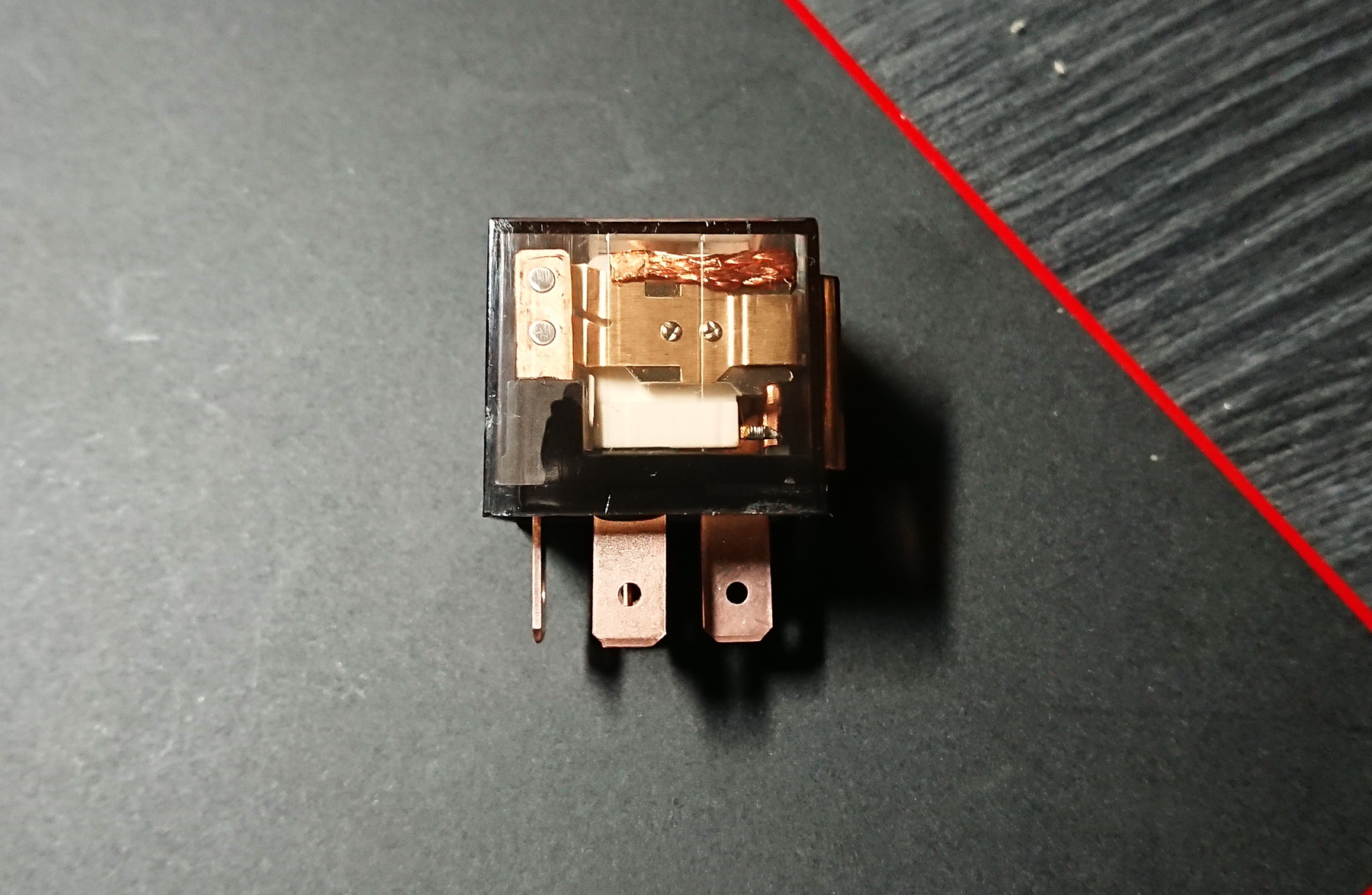

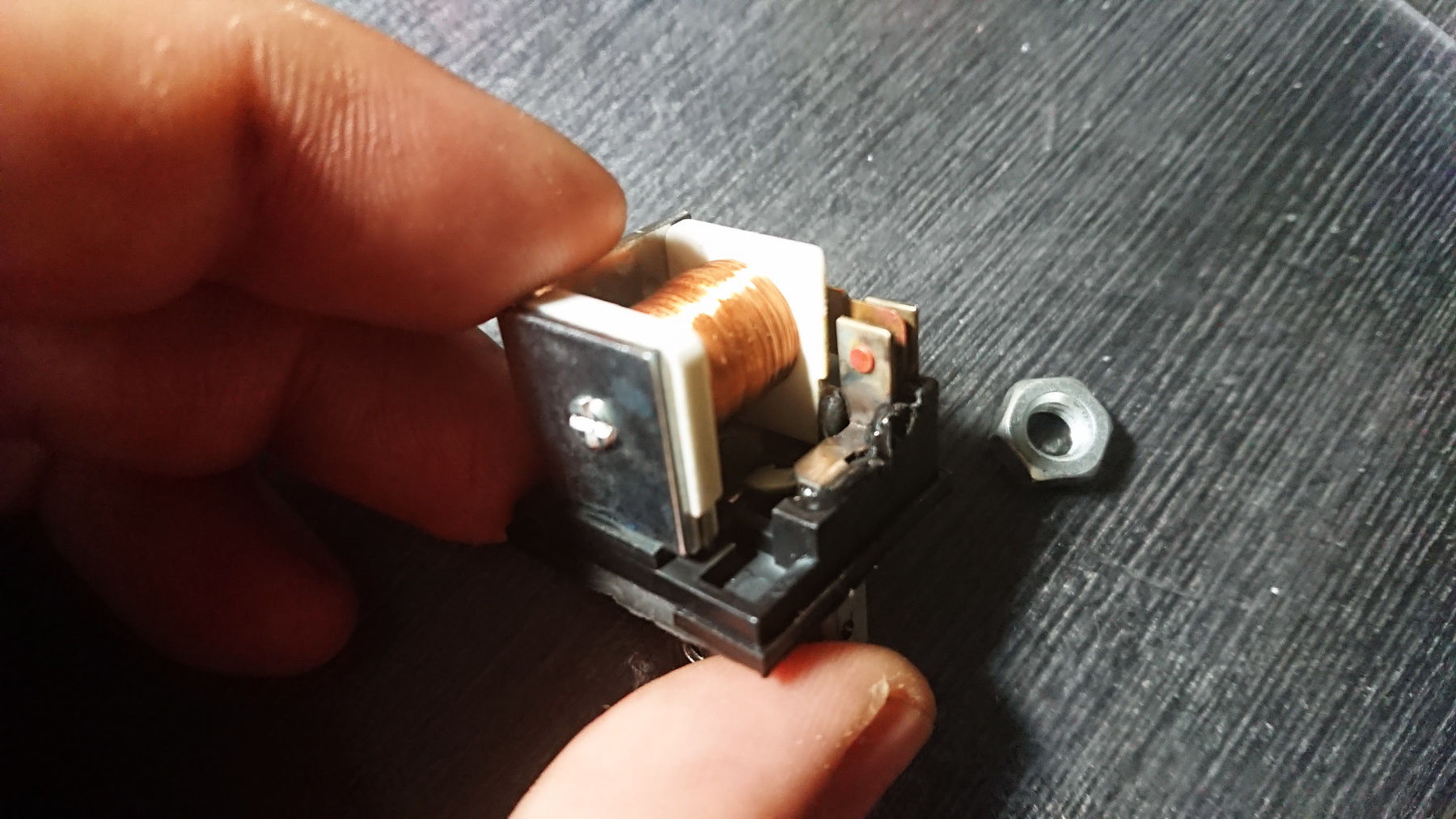

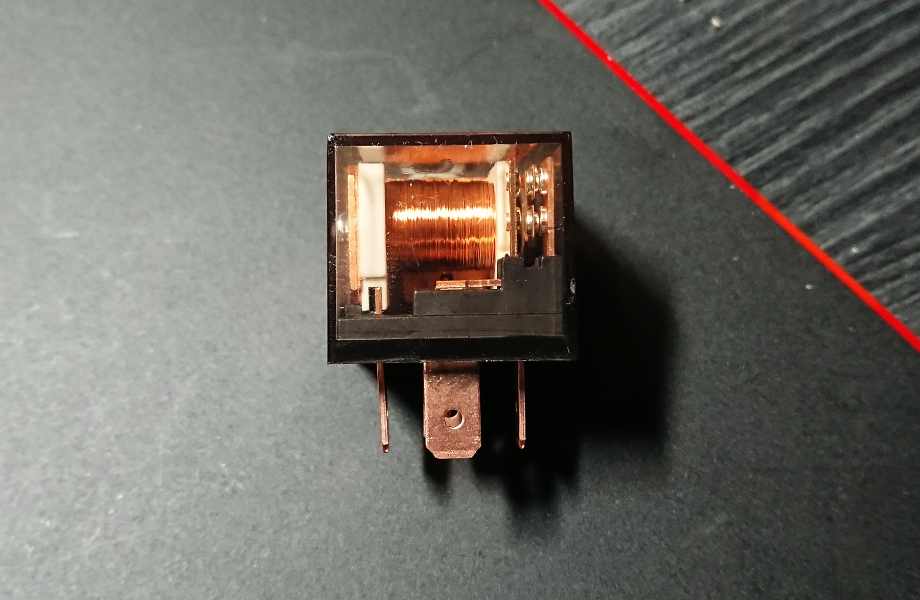

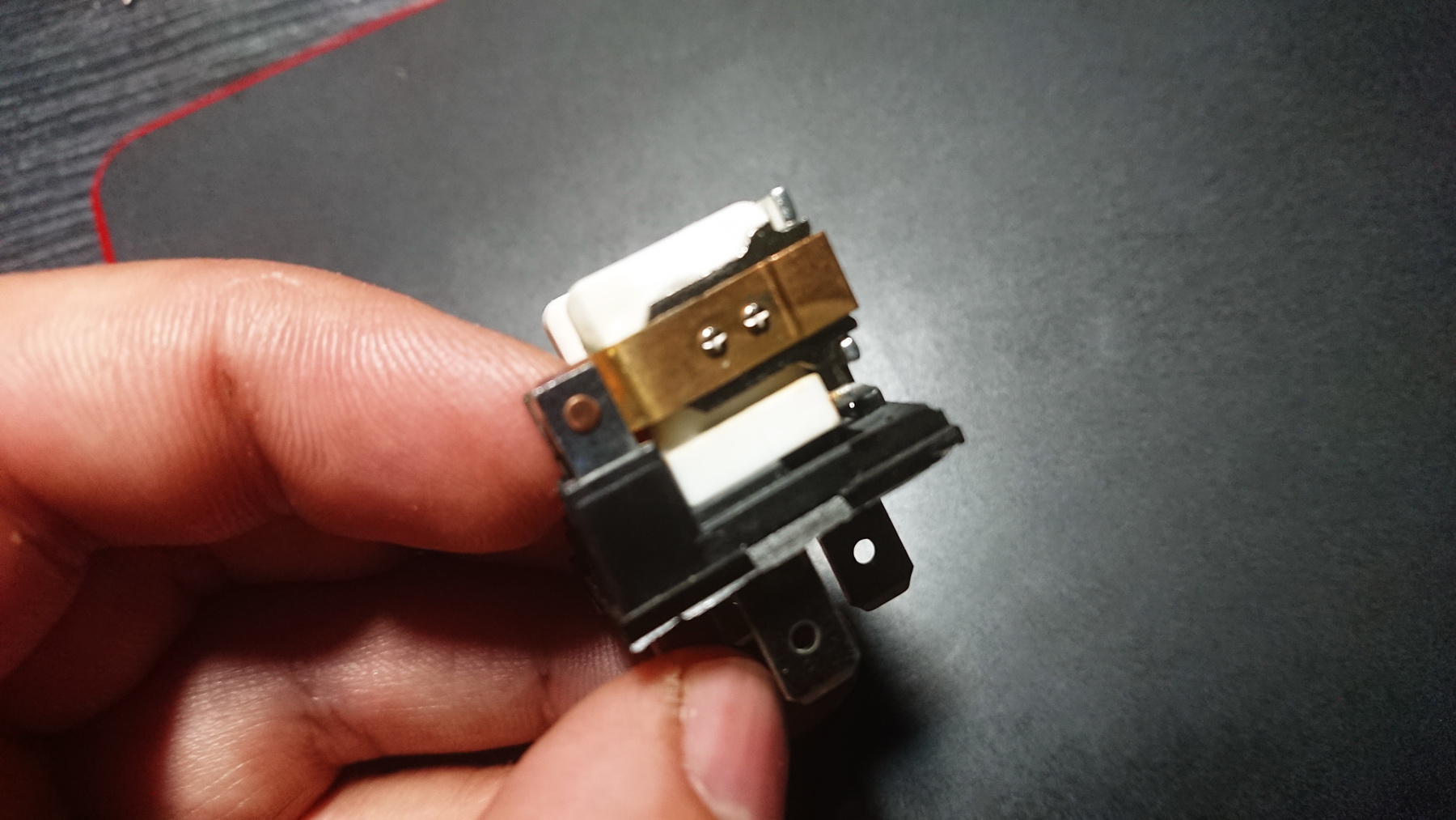

Ну а теперь траблы лебёдки на кораблике. Очень хорошо что на финвале набуксовали с пультом и не установили его, а я на тот момент не знал что пульт у стронгера от первой версии не далеко ушёл.
Как писал уже ранее, нагребнулось реле и я заказал на стронгере 2 новых. Заменил расплавившееся реле на новое и на первой же рыбалке реле нагрёбывается точно так же, замыкает на вытягивание и на кнопки не реагирует, тянет пока не сработает термореле и так по кругу. Реле замкнуло когда мы прыгали по волнам при ветре 5-6 м/с. Как я себе вижу проблему, у реле очень слабая контактная группа и скорее всего, рычаг, т.е. мой кораблик, 5 метров длиной, постоянно бах-бах об воду. При очередном бабахе об воду реле срабатывало, там очень маленькое расстояние между контактами, вдобавок скорее всего всего контакты мусорные, искрили и замыкали.
Это фото реле, оплавились контакты, и перегретый рабочий лепесток имеет неоднородный цвет пластины.
Назва:  2020-08-27 23.36.53.jpg
Переглядів: 300
Розмір:  532,7 КБ
ID:	164792 Щоб збільшити малюнок, клацніть по ньому
Назва:  2020-08-27 23.37.46.jpg
Переглядів: 309
Розмір:  435,1 КБ
Проблема есть, её надо решать, звоню на стронгер, в типа сервисный центр, трубку поднял, куда то бегущий мужик с хрипящим голосом, похожим на голос мужика с обзоров на стронгере. Начинаю рассказывать ему о проблеме, он перебивает даже не дослушав меня и предлагает мне снять полностью блок с реле, отправить им, он припаяет конденсатор чтобы реле не искрились и всё будет ок. Т.е. он уже знал об этой проблеме и не придумывал её решение на ходу. Пытаюсь объяснить что скорее всего замыкает реле от ударов об воду, что скорее всего надо ставить другое реле, он опять перебивает меня и предлагает не рассказывать ему что надо делать, "что реле не может замыкать, это обычная физика, замыкать может только кнопка", это полная цитата его. Спрашиваю, значит только снимать блок с реле и отправлять вам, да, на этом разговор и окончился.
Он меня так обескуражил сходу, что я даже не успел подумать и спросить, а чего тогда плавится реле, а почему надо ставить конденсатор на реле, если надо менять кнопку, и почему ты не предлагаешь мне заменить кнопку и вообще ничего не спрашиваешь что за кнопка стоит. Сел переварил разговор и результат разговора меня не устроил, поэтому для начала решил сделать по своему, пошёл снял реле со своей первой лебёдки и поставил на место нагребнувшегося. Реле чуток отличаются, с первой лебёдки на 40А и на нём маркировка производителя была, сейчас не помню какого и лень разбирать смотреть. А на этой лебедке реле 60А и маркировка стронгера. Т.е. стронгер вырос и заказал реле со своей маркировкой, брендирование это круто, всегда поддерживаю.
И вот, 3 рыбалки уже на реле с первой лебёдки, всё норм .
Я думаю что стронгер облажался при закупке реле, о проблеме знает и вместо того чтобы выкинуть их закупить новые, придумывает велосипед с конденсатором, хотя мог бы сразу его ставить, цена вопроса то копеешная. Мало того, электрическая схема до конца не просчитана, реле не должно плавится ни при как каком раскладе, термопара должна сработать раньше чем перегревается реле.

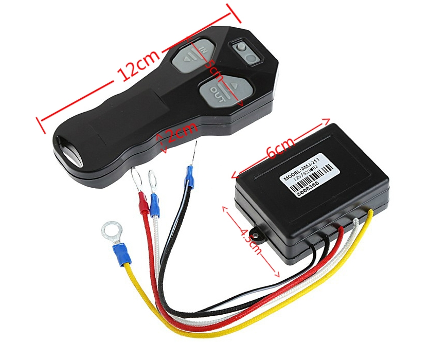

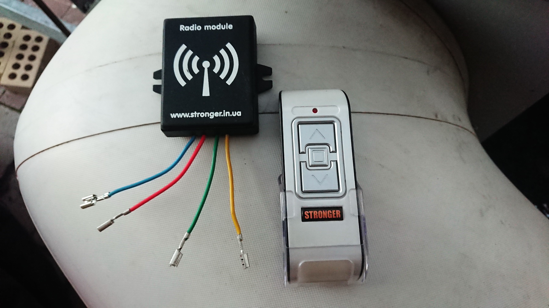

Ну и неделю назад приехал мне пульт для лебёдки. Пульт решил купить после того как сам пару раз снимал якорь на воде. Тут есть неудобство с быстрым сбросом, т.е. кнопку нажал и якорь улетел в воду, но мне не надо улетать, мне надо его опустить совсем чуток с роульса, чтобы снять со шнура. Хоть вторая кнопка и есть на носу, но чтобы держать якорь и нажать кнопку надо растягиваться как мартышка, поэтому купил пульт, вот такой:
Назва:  мой пульт стронгер .jpg
Переглядів: 246
Розмір:  198,5 КБ
Сам пульт имеет вид на любителя, но ничего другого более интересного я не нашёл. Пульт выключается сам через минуту, полностью водонепроницаемый, кинул в воду, поплавал 10 минут, потом разобрал, внутри сухо, по периметру стоит стоит резинка уплотнительная, скок проживёт, будет видно, цена вопроса 374 грн. с доставкой. Уже установил, там всё просто, продублировал с контактами на кнопке на носу.

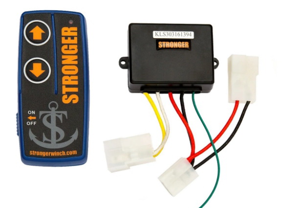

Ну и для тех кто собрался купить себе пульт у стронгера.
Это оригинальный пульт стронгер, цена на данный момент 1352 грн.
А это пульт, на который, стронгер налепил наклейку стронгер и прицепил 3 фишки, цена в Украине 425 грн.
Ну и ссылка на такой же пульт на рынке мишуры, это для тех кто ни куда не спешит, цена 242 грн.
Ну и пульт, который я купил себе, цена 374 грн.

Ребус с минкотой решался разными путями, вначале заменил автомат силовой, начитал на одном форуме что глючный автомат может размыкать цепь чуть раньше, не срабатывая даже. Кидал перемычку мимо автомата, переобжал провода с минкоты на удлиняющий кабель. Между АКБ стоял кабель соединяющий на 10 квадратов, заменил на 2 по 10 квадратов. Всё это не помогло, минкота всё так же вырубалась на 8-9-10-й скорости, срабатывал автомат внутри минкоты, силовой на 60А не срабатывал.
Написал в поддержку минкоты, ответили что проверяйте соединение или АКБ, типа внешне АКБ может быть исправной, а внутри одна глючная банка. Если всё это норм, отравляйте в сервис. А где сервис в Украине, нема. Хорошо что нема, а то уже снял бы и отправил в сервис . На предпоследней рыбалке, мы по точкам передвигались на минкоте, между ними было не так далеко, и тут есть финт, в таком режиме минкота сразу включается на 10-ю скорость, а перед точкой начинает сбавлять обороты. Очередной раз мы едем к точке, она была метров за 100, вырубается минкота, включаю, дуй дальше, она опять вырубается метров за 20 до точки, я её включаю сразу и опять дуй дальше и тут она почти сразу вырубается и больше не включается, ну думаю доигрался, хочешь не хочешь придётся искать сервис. И вижу что не горит датчик напряжения минкоты на носу лодки, оказывается уже вырубился автомат силовой на 60А. И вот тут я уже допёр в чём дело. На следующую рыбалку взял с собой кабель 2х6 квадрата, кинул параллельно, издевался над минкотой как мог на 10-й скорости, и она не вырубилась ни разу. Потом ехал на минкоте домой 15 км примерно, рисуя карту, управляя лодкой на эхолоте, всё норм.
Назва:  2020-09-03 15.18.30.jpg
Переглядів: 411
Розмір:  923,9 КБ
Теперь осталось замудрить как спрятать этот кабель или протянуть новый, предполагается что сейчас стоит 2х10 квадратов и протащить надо 2х16 квадратов.
Далi буде....

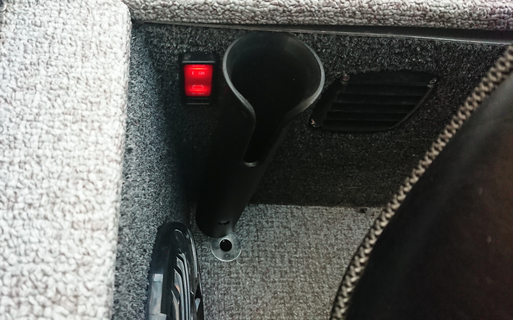

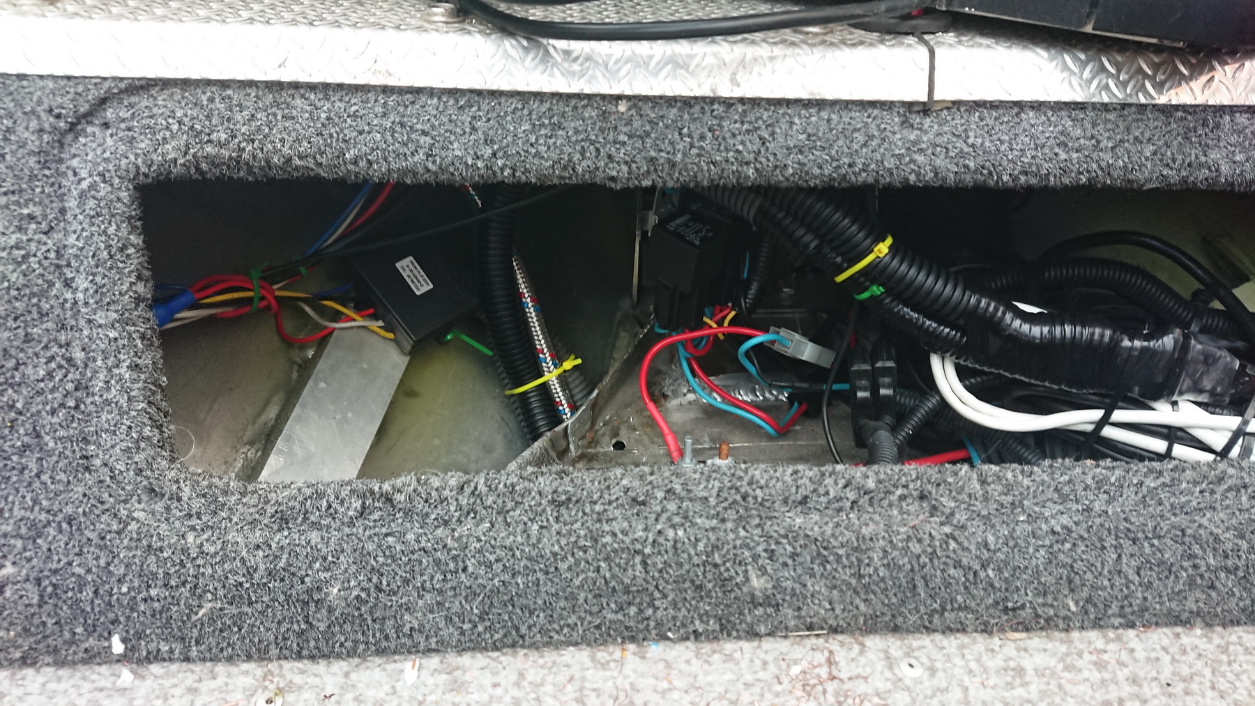

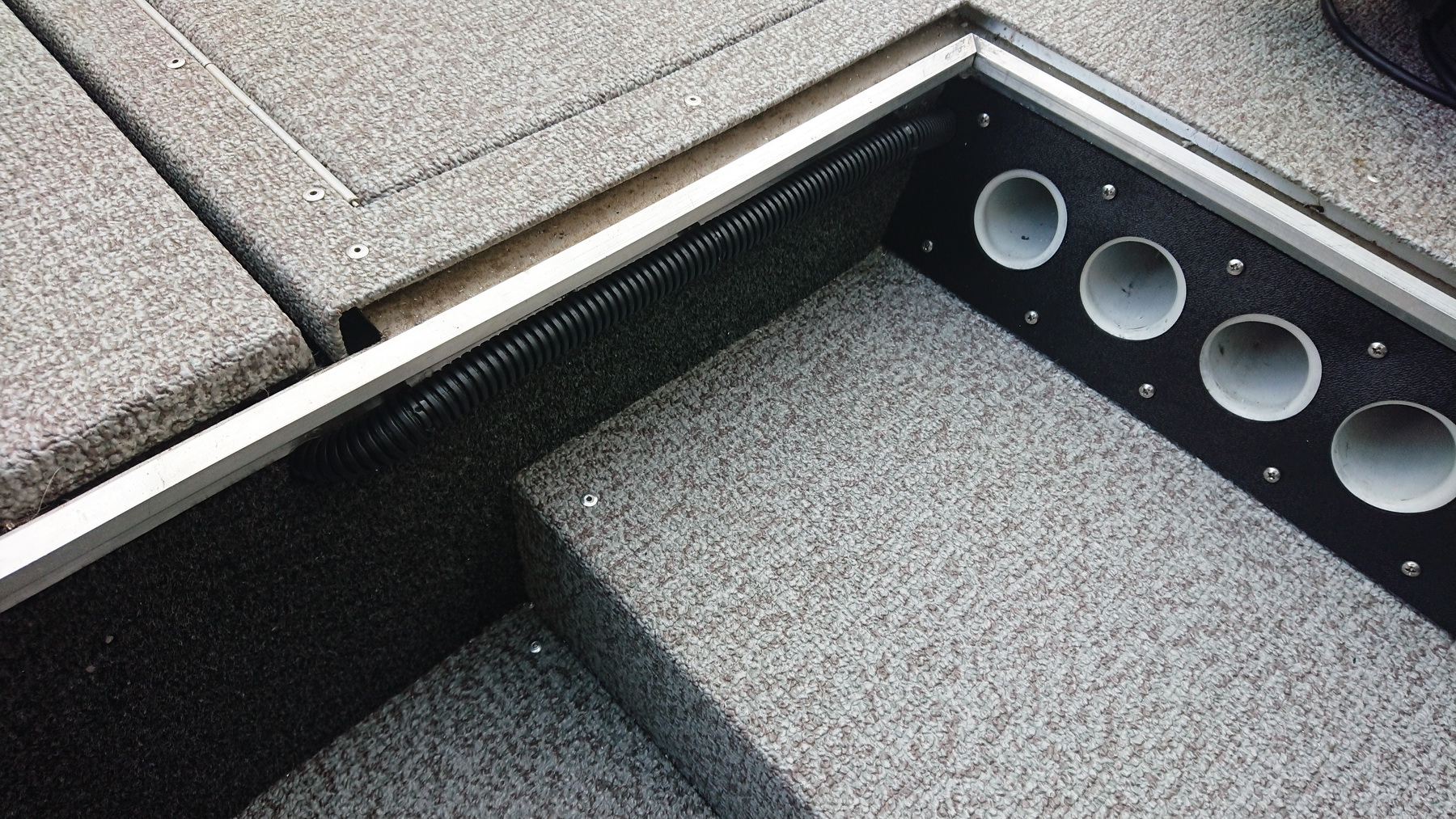

За помощью решить проблему с прокладкой кабеля обратился на финвал, у них всё просто : "Из рундука тяговых АКБ в нос идёт гофра, легко 10-е достаем и новый проводим используя силиконов смазку и надежную протяжку". По факту оказалось что надо снимать рундук с АКБ, прокладывать новую гофру с кабелем, так как в текущую 2 по 16 не проходили. Снять рундук, это надо разобрать всё что в нём есть и потом заново собрать, это убить день, а может и больше. Тем более не факт что с протяжкой новой гофры всё получится, так как готового кабель канала нет, а под рундуками всё запенено типа блоками плавучести. Поэтому протащил параллельно кабель в гофре 2х6 мм. Т.е. в соседний рундук, обошёл аэратор, дальше в рундук и под ним уже протащил гофру к носу.
Назва:  2020-09-08 17.41.19.jpg
Переглядів: 312
Розмір:  962,1 КБ
ID:	164846 Щоб збільшити малюнок, клацніть по ньому
Назва:  2020-09-08 17.45.34.jpg
Переглядів: 324
Розмір:  742,6 КБ

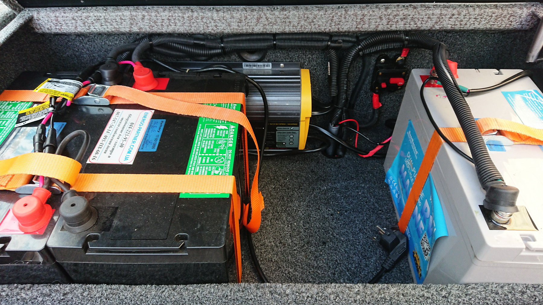

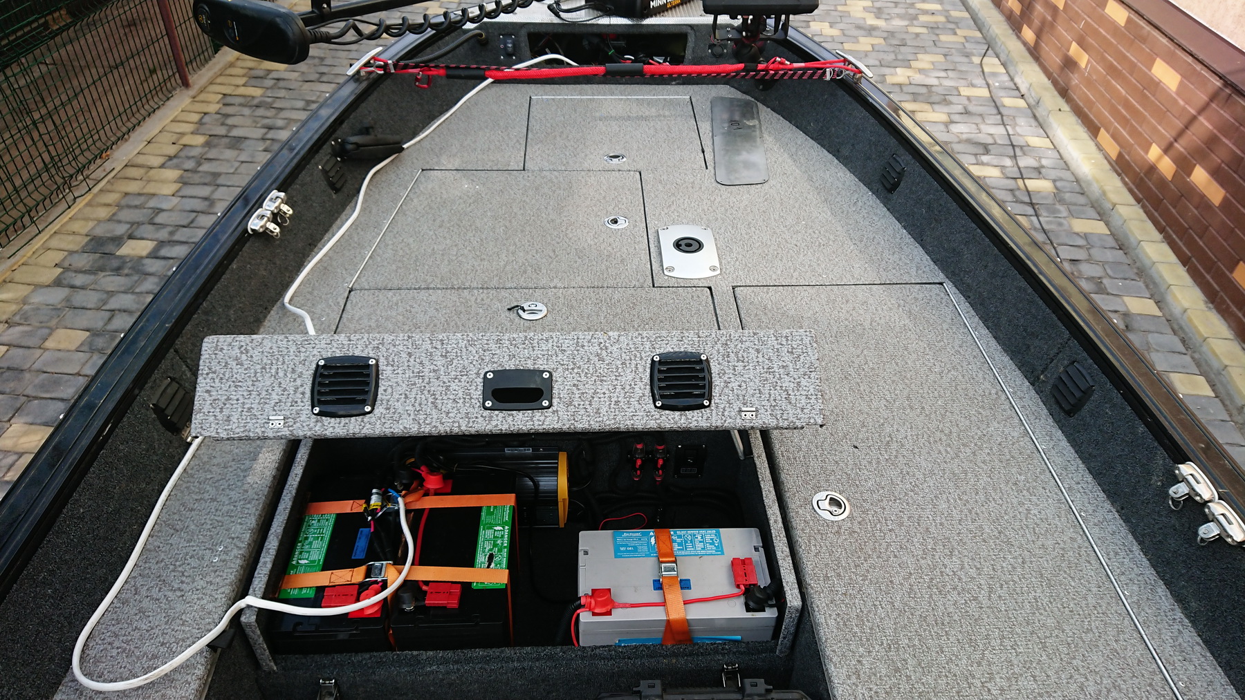

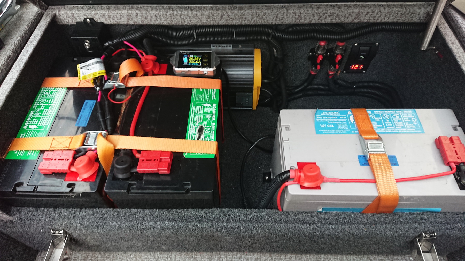

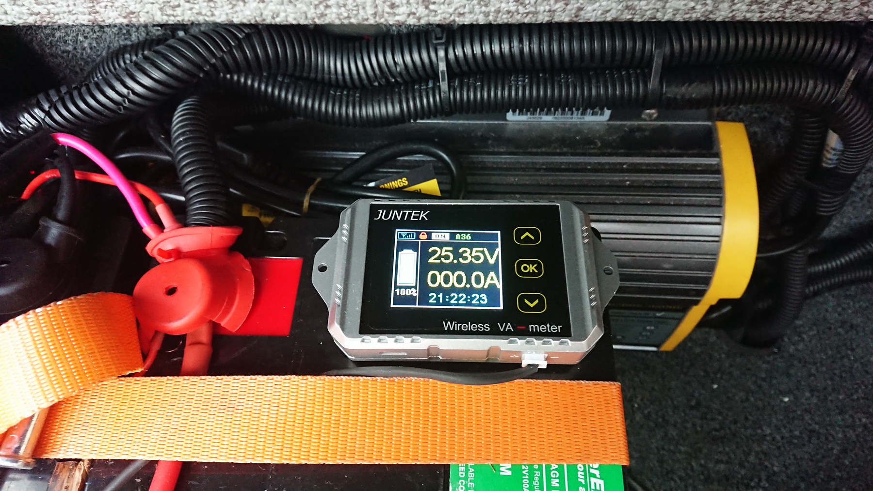

Ну и заодно чуть переделал в рундуке с АКБ, там как раз пришли интересные штуки для него.
Было так:
Назва:  2020-07-17 18.50.48.jpg
Переглядів: 347
Розмір:  878,6 КБ
Стало так:
Назва:  2020-09-08 18.02.54.jpg
Переглядів: 333
Розмір:  674,7 КБ

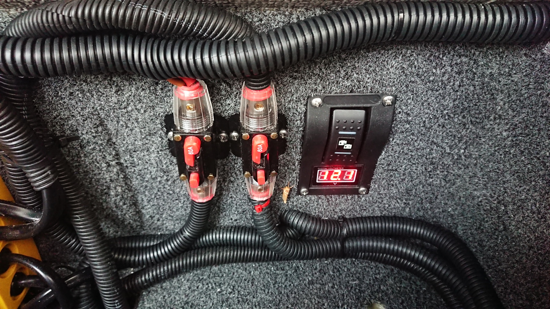

Поменял автомат силовой минкоты и добавил ещё один на сервисный АКБ, так как получилось что на этом АКБ тупо нет выключателя. Автоматы купил у ребят которые занимаются звукотюннингом машин, сказали что норм автоматы и работают чётко в пределах заявленных характеристик.
Добавил панель типа для мониторинга АКБ если их у вас 2 в машине, её я использовал чуть по другому, переключаю зарядку на стартовый АКБ или на сервисный и заодно лёгким движением переключателя сразу видно сколько вольт на каждом АКБ.
Назва:  2020-09-08 18.03.03.jpg
Переглядів: 378
Розмір:  939,9 КБ
На АКБ для минкоты поставил кулометр Juntek, прикольная штуковина. Можно мониторить нагрузку в различных режимах, сразу видно уровень заряда АКБ, можно настроить выключение при каком то уровне разряда или уровня напряжения и т.д. Но его я подключил только для мониторинга, а то с этими АКБ как то сложно понять на сколько их хватит и какой у них уровень заряда. Ну и он дистанционный, можно закрепить в любом месте, лишь бы было питание 12В или от USB порта, пока закрепил его на липучке прямо на АКБ. Ну и теперь заново хочу потестить минкоту с разными винтами, теперь можно будет посмотреть сколько на каком режиме потребляет минкота.
Назва:  2020-09-08 18.03.14.jpg
Переглядів: 329
Розмір:  693,2 КБ

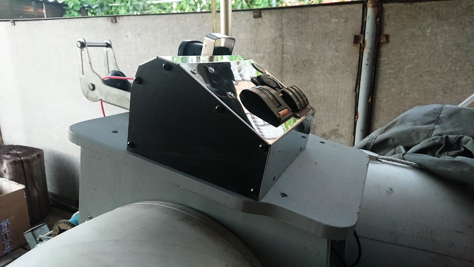

Пришёл дистанционный выключатель массы, Blue Sea ML-RBS, установил, стал как родной, ничего даже не пришлось мудрить или переделывать.
Назва:  2020-09-08 18.47.35.jpg
Переглядів: 319
Розмір:  621,8 КБ
А вот с кнопкой пришлось заморочиться, на панель её завести это надо разобрать пол лодки, ещё и в консоли искать ей место, поэтому поставил кнопку сзади сиденья капитана, включается легко, удобно достаётся, ну и не мозолит глаза лишняя кнопка консоли, типа почти как секретная получилась. Ну и прыгать в рундук включить/выключить массу уже не надо. Можно было поставить аналогичный выключатель массы с газели, цена вопроса была 500-700 грн, но какая там у него надёжность неизвестно, скорее всего как и всей газели, а ничего другого аналогичного я не нашёл. Blu Sea обошёлся мне в 130$ с доставкой со штатов.
Назва:  2020-09-08 18.47.19.jpg
Переглядів: 348
Розмір:  670,2 КБ
Реле для лебёдки уже пришли с Китая, норм реле, омеднённые контакты, есть косичка чтобы не перегревалась пластина пружинная и двойные контакты. Цена вопроса, как я уже писал 1.04$, на кой за такие смешные деньги так позориться стронгеру не понятно, закупите нормальные реле с запасом мощности и не придётся тулить конденсаторы чтобы типа не залипали контакты. Реле лежат как запасные, так как с лебёдкой всё норм, она так и работает с реле от старой лебёдки.
Назва:  2020-09-09 03.53.18.jpg
Переглядів: 352
Розмір:  625,2 КБ
ID:	164854 Щоб збільшити малюнок, клацніть по ньому
Назва:  2020-09-09 03.53.23.jpg
Переглядів: 302
Розмір:  647,1 КБ
Далi буде....

Bulks, а ссылочку на релюшки можно?

Типово Re: Finval 510 Rangy SC, лодка Bulks
Допис від Bulks Переглянути допис
ну ребята каталогов боат электрики может и в глаза не видели ... того и берут с али... )))
Долучення 164850
Все это делается на реле... и не нужно никаких "легких движений"... )))
А подключить альтернатор на батареи троллмотора согласно его природного назначения так и сложилось? )))

Так альтернатор правильно подключен, на сервисный АКБ и тут я ничего менять не хочу, так как без минкоты я могу рыбачить, а вот без эхолотов это уже будет очень проблемно. Ну и чтобы продлить работу АКБ тяговых есть версия, её надо проверить, жду одну заморочку с Китая, потестю и отпишусь.
Ссылка на реле https://aliexpress.ru/item/4000132717383.html, если 1 то доставка бесплатная, если больше то уже платная.
Допис від mig29 Переглянути допис
Ну, любая лейба боат добавляет как минимум 100% к стоимости товара, это легко прослеживается и в других подобных темах, тут не вижу смысла переплачивать за понты на голом месте.
Востаннє редагував Bulks: 09.09.2020 о 18:05.
Не долго ваши новые термо - предохранители прослужат, клиенты которым ставили такие, пострадали с не работающим оборудованием. Вы заказываете дорогущий выключатель массы, а экономите на проводах и предах.))))
