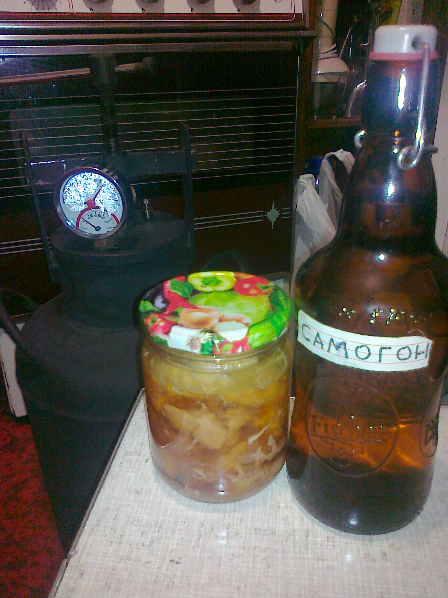

Купил и себе автоклав по ссылке Тарантаса (пост 54)
Цена 650 грв как бэ намекала что доработать напильником прийдется.
В целом добротный и приятный агрегат с полным комплектом обвеса пришел по Новой Почте отлично упакованным и потребовал всего 2х телодвижений
1 - наждаком 200кой снял фаску с горловины - ее явно притирали на плите по плоскости но края острые, при вдавливании прокладки будут подрывать.
2 - Посадил манометр - термометр на паклю + фиксатор резьбы т.к. изначально он был закручен на ФУМ... при опрессовке в гараже 6 атмосфер держал как положено (дальше срабатывал аварийный клапан)... однако при нагреве ФУМ потек и в процессе первого приготовления после набора 3х бар стравило в ноль... благо ключ на 22 всегда под рукой, докрутил на горячую и опытным путем установил, что для набора температуры 120 градусов достаточно всего лишь 0.5 атм.... так что кому стремно видеть большие цифры на манометре - можно смело стравливать.
Эксплуатационные параметры:
- Влезает если не топтать 23 пол-литровые банки (использовал с завинчивающейся крышкой, качал 1атм перед нагревом),
- нагрев на газовой плите (одна конфорка) до 120 С занимает около часа,
- остывание с 120 до 100 тоже около часа
- сухой вес автоклава 17,6 кг
Спасибо всем отписавшимся в теме за рецепты и опыт, Тарантасу особое спасибо за ссылку на дешевый и сердитый автоклав... ато все смотрел на николнерж и как то не вдохновлялся ... вдруг не понравится... понравилось

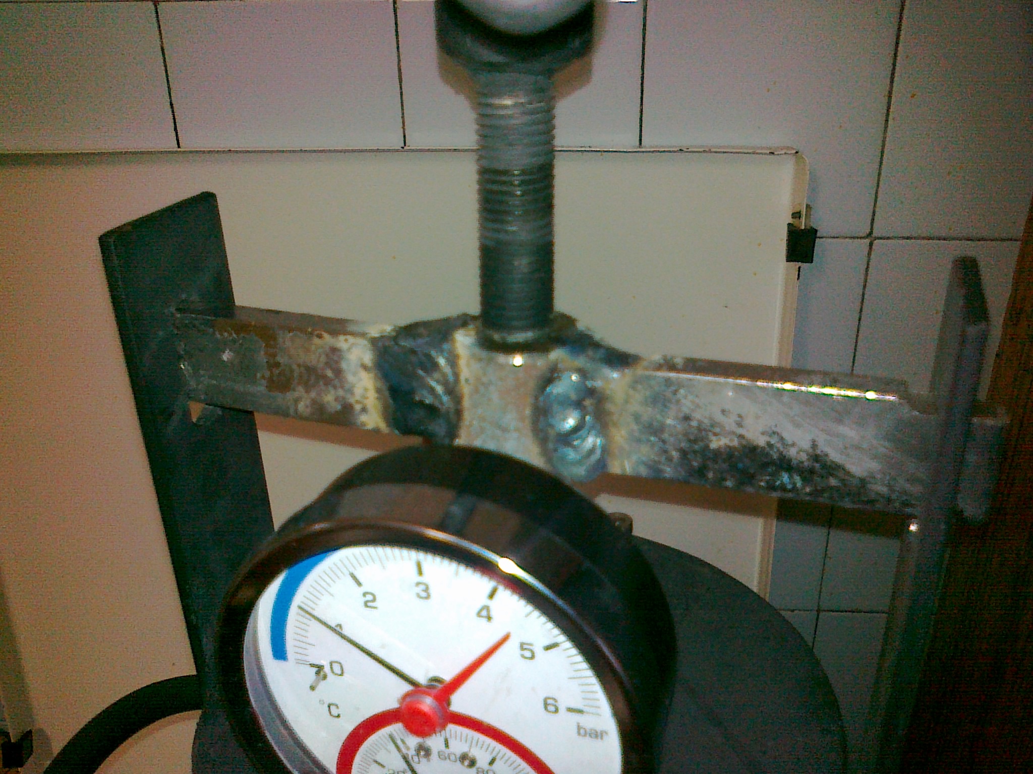

По автоклаву за 650 грн
Сегодня на третьем заходе при закрутке винта услышал легкий звонкий щелчек. Лопнула сварка прижимной траверсы (пошла трещина). Сама траверса состоит из 3х деталей - втулки и двух крыльев, крылья приварены к втулке, металл крыльев - какая то мягкая хрень, втулка - обычная сталь 3. Разделал сварку по трещине - обнаружил каверны, разделал сварку не лопнувшего крыла - то же самое... сварил все по новой. Итого час позора в гараже и процесс консервации продолжился.
Ну что сказать - лучшее - враг хорошего в первые разы закручивал с тем же усилием и все было ОК но вот решил что масло резьбе винта не повредит. Ошибся.
В итоге получилось так
