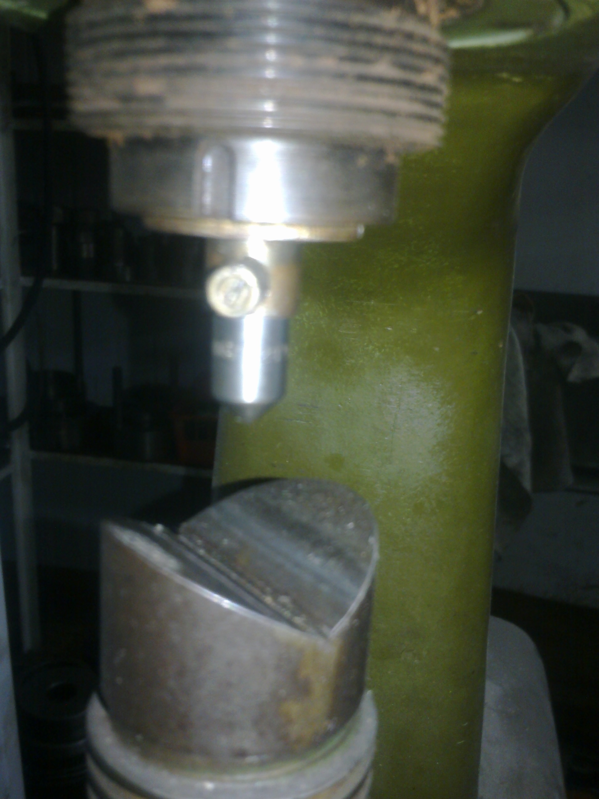

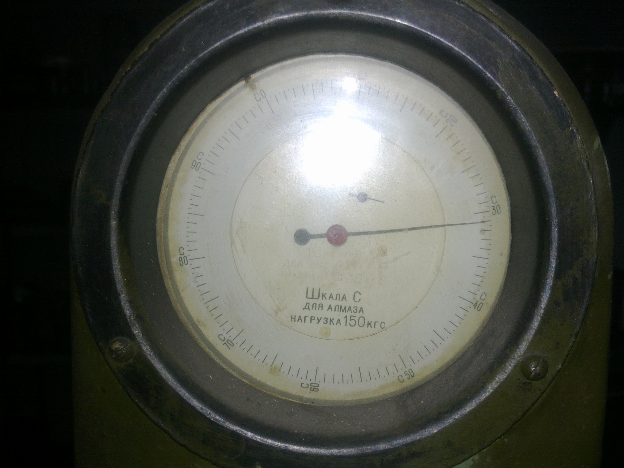

Вот таким девайсом пользуюсь я ...Тут всё понятно, при этом нужны калибровочные пластины для периодического торирования прибора. Тут я вижу твёрдость достоверно, а как Вы это определите царапая железяку, я не понимаю.

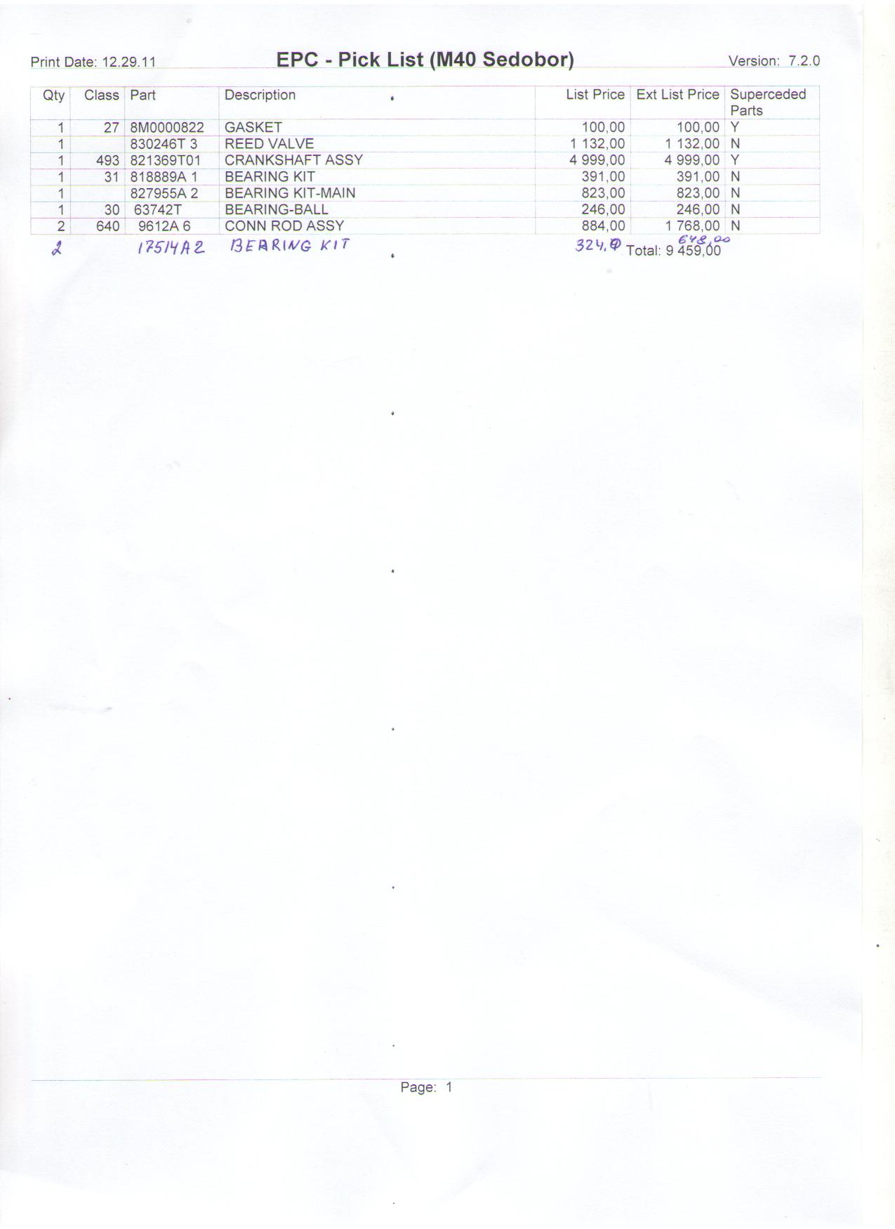

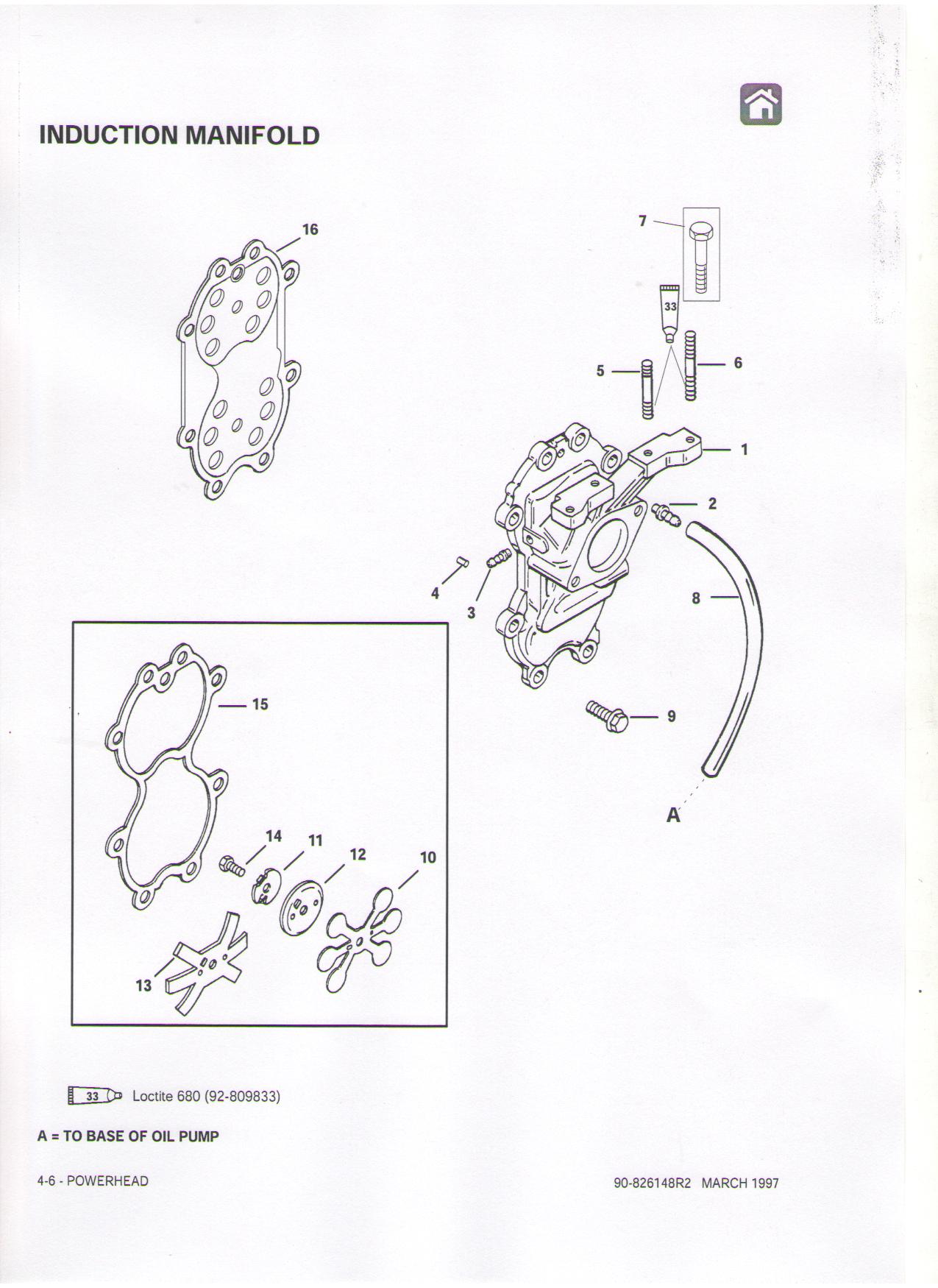

Выкладываю смету по ремонту мотора, может кому пригодится. В списке детали идут по очереди - это соответствует следующим номерам на рисунках: №15, №16, №5, №8, №12, №15, №17. Всего на 10107грн материаллы и 1800грн работа.
Первых два пункта меняются для получения сорковки и т.к. были гнутые клапана.

А гарантию они дают?
Старий 29.12.2011, 16:13   #199 (permalink)
Аватар для Бодя
Псевдо: Богдан
Звідки Ви: Riviera Riverside
Дописи: 8.332
Сказал(а) спасибо: 5.460
Типово Re: Проблема с Меркури 30(40) 2т.
Мне сузуку ДТ30 месяц назад капиталку доделали, поместился в 600 зелёных тугриков
Старий 29.12.2011, 16:14   #200 (permalink)
Аватар для Sedobor
Звідки Ви: г.Херсон
Карапь: Южанка 2
Дописи: 7.448
Сказал(а) спасибо: 3.911
Это официалы и гарантию дают
