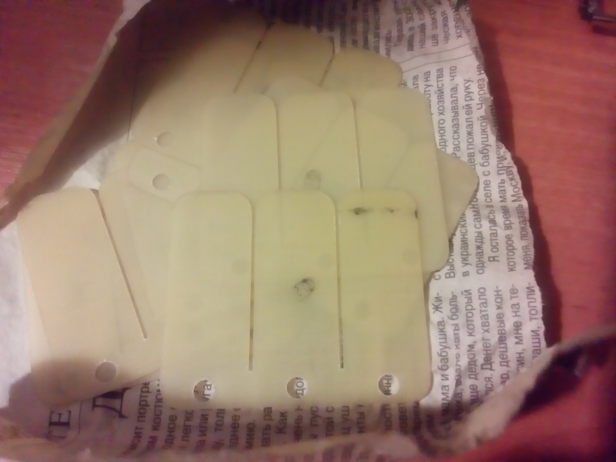

Нарыл в закромах комплект пластиковых клапанов на домик, кому нужны?
Мне уже не к чему они ( Слава Богу)

Фото в личку не лепится.
Комплект 8 штук.
