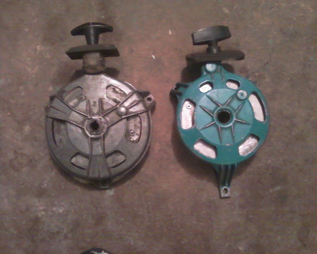

Так нашел в сети оба храповика , для общего представления.
Назва:  нептун.jpg
Переглядів: 1091
Розмір:  82,2 КБ
ID:	19234   Щоб збільшити малюнок, клацніть по ньому
Назва:  храп вихрь.jpeg
Переглядів: 930
Розмір:  86,1 КБ

Допис від SUAL Переглянути допис
///нашел в сети оба храповика...
Если я правильно сориетировался - тот, что слева, на котором по краю две прорези под узел "шморгалки" - "Вихревский"???
Ну да - даже с учетом того, что масштабы фоток, и ракурс съёмки разный видно главное - зацепы под "собачки" по одинаковому (примерно) радиусу. Ну а что касается отверстий - можно и пересверлить в совбодных местах - через центра в токарном станке разметить нужную окружность.
D.J.Owl зараз поза форумом   Відповісти з цитуванням
Старий 13.02.2012, 21:35   #63 (permalink)
Модератор
Аватар для SUAL
Карапь: Переходим на пластик!
Дописи: 1.358
Сказал(а) спасибо: 303
Типово Re: Ветерок. Новое зажигание.
Наоборот, большой - Нептун, маленький - Вихрь. Да в свободных местах как раз и пересверливаются.

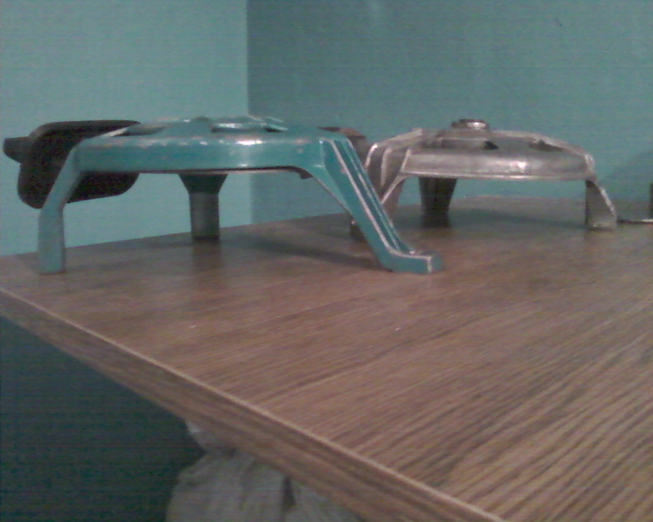

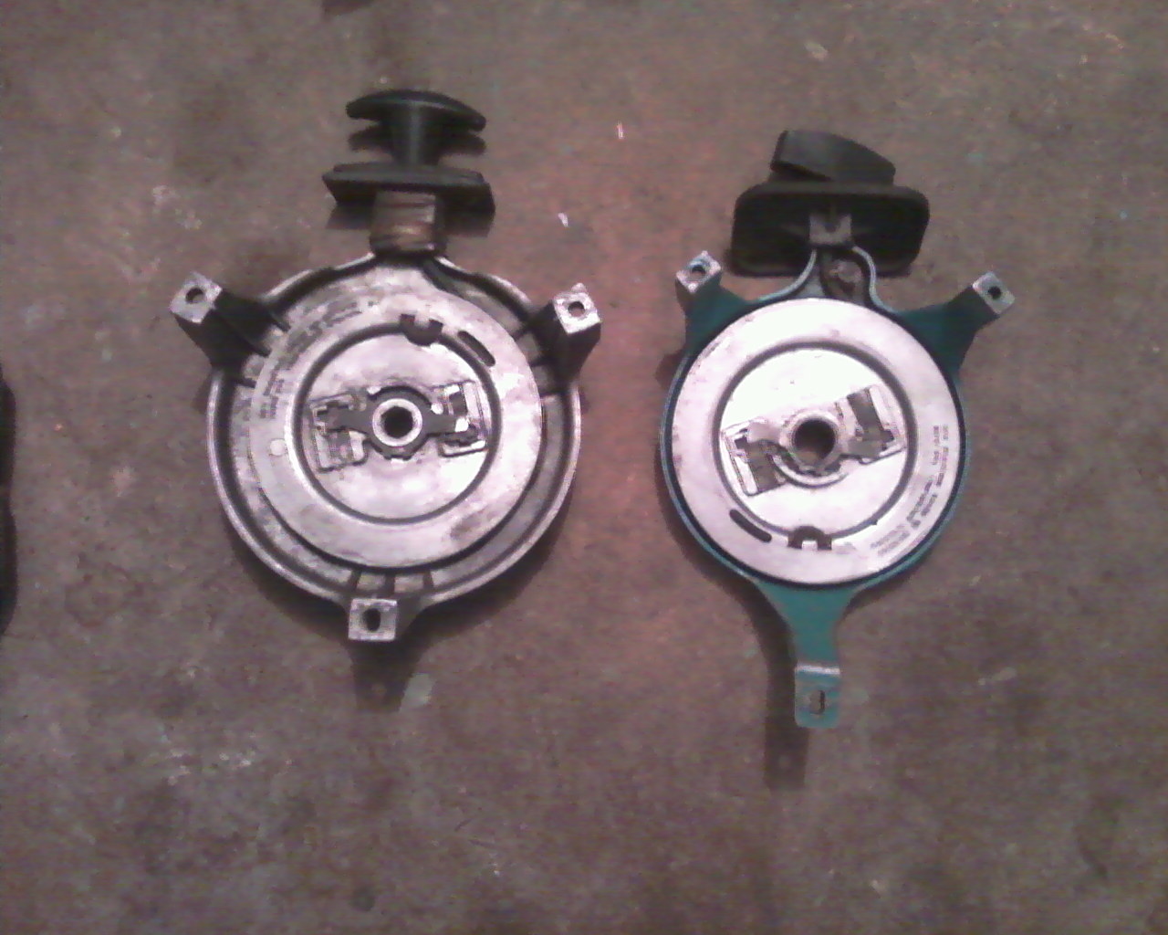

Зеленый - Нептун, серый - Вихрь.
Назва:  Фото-0098.jpg
Переглядів: 1308
Розмір:  167,7 КБ
ID:	19275   Щоб збільшити малюнок, клацніть по ньому
Назва:  Фото-0097.jpg
Переглядів: 1145
Розмір:  163,2 КБ
ID:	19276   Щоб збільшити малюнок, клацніть по ньому
Назва:  Фото-0096.jpg
Переглядів: 1214
Розмір:  194,6 КБ
ID:	19277   Щоб збільшити малюнок, клацніть по ньому
Назва:  Фото-0095.jpg
Переглядів: 1191
Розмір:  193,0 КБ
Сегодня нашел "нептуновский" у себя в загашнике. Правда не в лучшем состоянии, но суть не в том. Он мне показался очень похожим на стартер от "Москвы". Снял с "моси" - сравнил. Действительно очень близки - прям как родственники. Диаметры одинаковы, расположение опор одинаково... Но всё-же два основных (на мой взгляд) отличия есть.
Во первых - "московский" выше. Точнее сказать опоры выше - не на много - сантиметра на 2-2,5. И во вторых - расположение опор всё-же отличается. Две передние расположены под немного бОльшим углом друг к другу.
Если не держать в руках оба стартера, то "московский" запросто спутать с "нептуновским". Но одно очень существенное внешнее отличие всё-же есть:

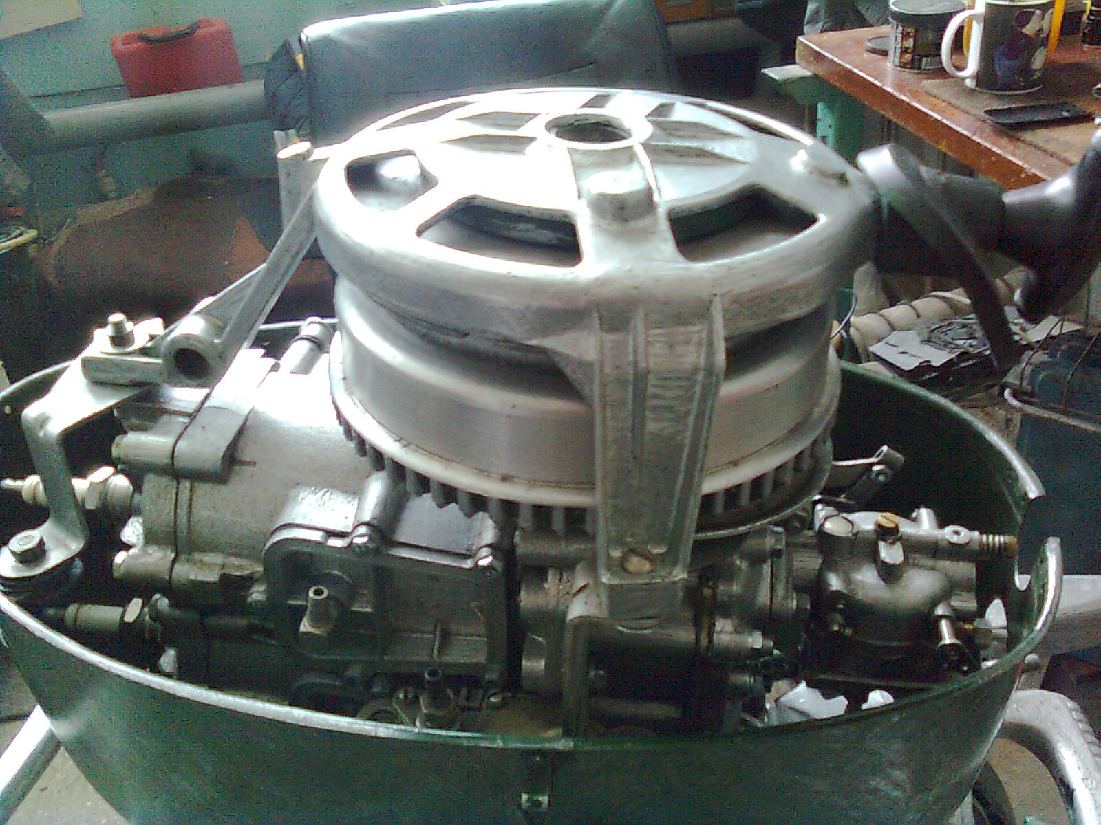

на "москвском" стартере, на задней стойке есть некое утолщение, в котором засверлено сквозное отверстие и нарезана резьба. По некоторым картинкам я понял, что это специальный "крепёж" для запасных свечей.
В данной теме эта информация может и не обязательна, но, думаю, в общем не помешает, так сказать, "для общего развития".

...на "москвском" стартере, на задней стойке есть некое утолщение, в котором засверлено сквозное отверстие и нарезана резьба... ...это специальный "крепёж" для запасных свечей.
Назва:  Москва-10_2.jpg
Переглядів: 1539
Розмір:  344,2 КБ
Старий 26.02.2012, 19:17   #67 (permalink)
Модератор
Аватар для SUAL
Дописи: 1.358
Передние ноги несколько отведены назад, наверное неудобно будет ставить, хотя надо примерять.

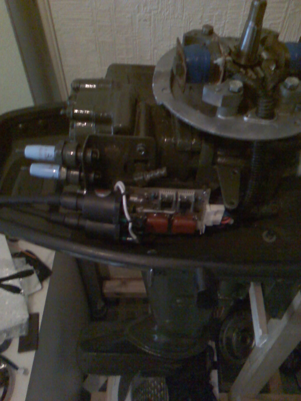

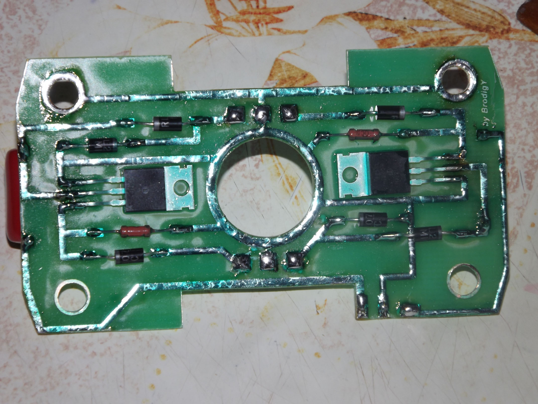

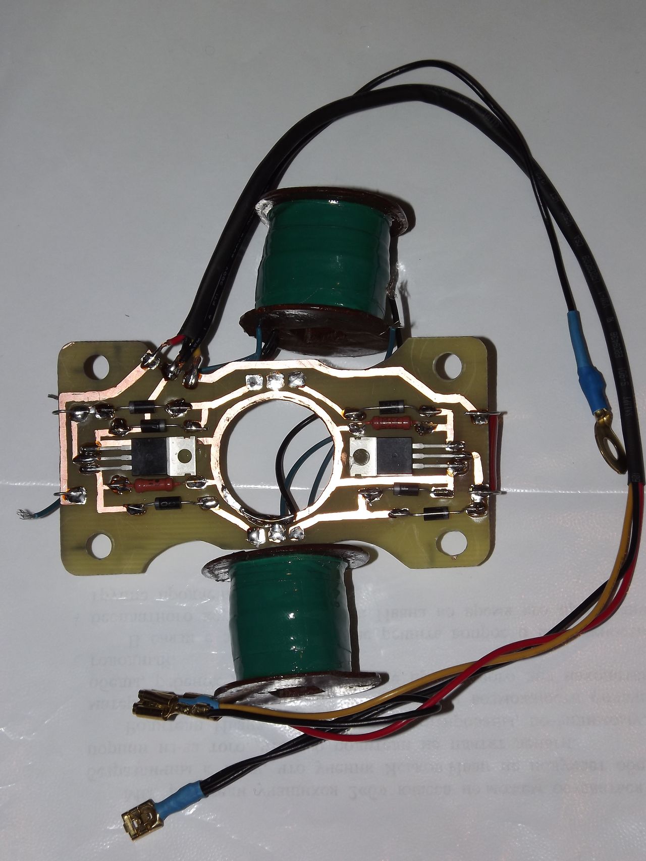

Всем доброго времени суток. Я себе тоже переделал контактное на электронное, получилось вот так... Саму плату впоследствии оптимизировал с точки зрения удобства и упрощения изготовления (зеленая). Могу выложить шаблон компоновки в реальном масштабе, если кому интересно. Катухи тоже пришлось матать самому.
Есть желание поставить усе на поток.
С удовольствием подскажу если какие вопросы по переделке.
Назва:  фото 006.jpg
Переглядів: 2758
Розмір:  255,1 КБ
ID:	20795   Щоб збільшити малюнок, клацніть по ньому
Назва:  март 002.jpg
Переглядів: 2873
Розмір:  3,67 МБ
Востаннє редагував brodigy: 13.03.2012 о 11:41.

Старий 13.03.2012, 12:07   #69 (permalink)
Псевдо: Igor
Звідки Ви: Kiev
Карапь: herring:)
Дописи: 295
Сказал(а) спасибо: 88
Поблагодарили 89 раз(а) в 48 сообщениях
Допис від brodigy Переглянути допис
если кому интересно. Катухи тоже пришлось матать самому.Есть желание поставить усе на поток.
в принципе интересно. вот катушки это самое главное-полностью с нуля мотались или на основе какого-нить пускателя? при цене вполовину магазинной я бы купил - а то очень лениво мотать 6тыс витков с пропиткой и межслойной изоляцией. катушки освещения не наматывали? не прикидывали скока витков нужно? спасибо
manjul зараз поза форумом   Відповісти з цитуванням
brodigy (15.03.2012)
Старий 13.03.2012, 13:17   #70 (permalink)
Аватар для brodigy
Карапь: Adventure
Дописи: 209
Поблагодарили 68 раз(а) в 40 сообщениях
Допис від manjul Переглянути допис
От пускателей я так и не нашел катушек подходящих под размеры магнитопровода.. ((
Освещения не наматывал т.к. на магнето от механики их некуда лепить, да и нужды в них нет. Но параметры найти не есть проблема.
Напишу в личку.
Ну чё - классно получилось. Всё выглядит аккуратно и добротно. Особенно мне исполнение катушек понравилось. Поделись чем это они сверху умотаны. Очень похоже на термоусадку. Мотал какой-то приспособой? Я уже заготовил каркасы для намотки, но всё никак не найду станочка ручного, а без него действительно очень хлопотно.

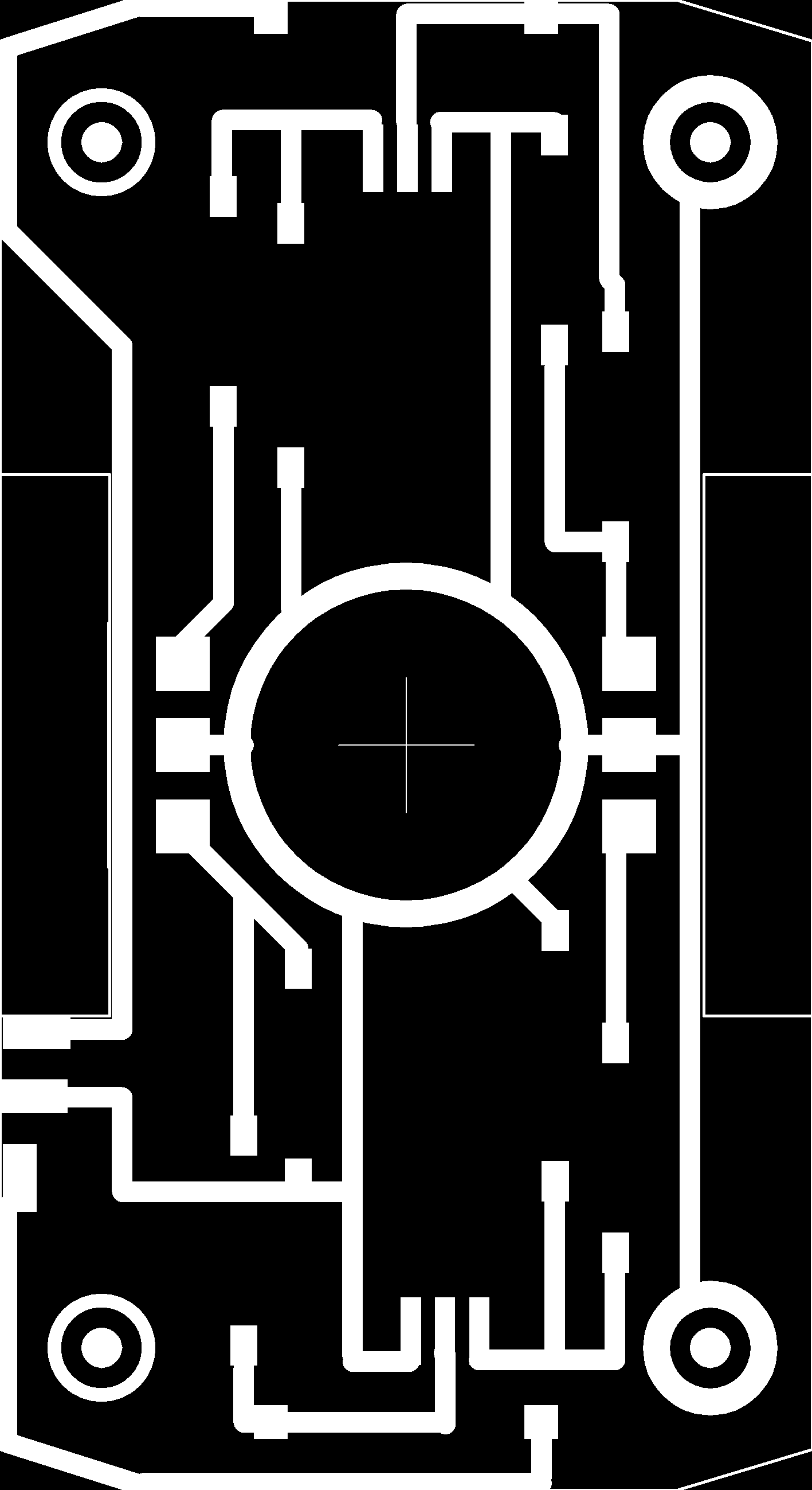

А "спрашивать разрешения" на выкладывание полномасштабного чертежа печатной платы вроде-бы как даже лишнее - конечно хотим!!!! Только наверное лучше будет не фоткой, а прикреплённым файлом в ворде. Кстати - второй снимок (печатная плата без катушек) в твоем сообщении почему-то у меня не открывается...
Да - ещё. Тут звучала мысль о выносной плате. Под маховиком она греться будет, что не есть гуд. Так что если начнёшь всерьез задумываться о потоке - рассмотри такой вариант. У него есть и ещё одно приемущество - если подобрать соответствующий разъём, то можно будет сам электронный блок менять очень быстро на такой-же резервный - без снятия маховика. А как саму плату исполнить "в залитом состоянии" если интересно - маякни - расскажу.

На фотке они умотаны изолентой и залиты эпоксидкой, но эпоксидка лишняя, на ей хоть и пишется термоустойчивая но шось доверия она мне не внушает. Сейчас так уже не делаю, заменил на цапонлак.
Насчет перегрева не согласен, ходили много и подолгу на жаре июльской и сбоев небыло ниразу, но мотор правда открытый был. Мотал колхозным самодельным станком собраном из редуктора от детских машинок, счетчик из калькулятора. Ручной тоже искал - глухо. Идея с выносной мне просто не нравиться, не хочу налепливать, согласен насчет удобства замены и диагностики, но ... Да и на заводе наверно чем-то думали когда усе под маховик сували, да еще совковские детали, а тут все с довольно высоким темп. режимом. В общем у меня проблем небыло. Плата существует только картинкой, при печати (есественно без масштабирования) принтер все по размерам четко выдает. Схема - классика ветерковская.
Фотку перевыкладываю. Плату тоже.
Назва:  печаткаВ.jpg
Переглядів: 1213
Розмір:  450,3 КБ
ID:	20819   Щоб збільшити малюнок, клацніть по ньому
Назва:  платаSE.gif
Переглядів: 1326
Розмір:  51,1 КБ
brodigy зараз поза форумом   Відповісти з цитуванням
D.J.Owl (13.03.2012)

Допис від D.J.Owl Переглянути допис
Конечно интересно, будьте добры...
Старий 13.03.2012, 22:46   #74 (permalink)
Аватар для D.J.Owl
Карапь: Captain "Combat" 410 под "Мерк-20" и "Ямаха-2""
Дописи: 185
Сказал(а) спасибо: 60
Поблагодарили 142 раз(а) в 36 сообщениях
Можно на "ты". В НЕТе, тем более на тематических форумах все равны - как в бане
По поводу эпокситки - много и давно с этим "клеем" работаю - правильно, что не доверяешь. От перепадов температуры (даже не очень больших) она всё-же трескается, а потом начинает облущиваться. Помнится, в своё время я "поймал" один интересный с ней вариант - когда слегка не доливаешь отвердителя. Смесь застывает, но всё-же остаётся совсем слегка эластичной. При нажатии на неё ногтём остаётся полоска, но через пару минут исчезает. Мне на одном хлысте нужно было "тюльпан" поставить нестандартный - кончик сломал. Так вот уматывая его к кончику шнуром залил именно таким составом - уже лет шесть ни малейшего намёка на отслаивание.
По поводу "заливки" схемы. Доводилось не в зажигании, а в другой приспособе страховать плату от воды:
По периметру платы делаешь картонный (делал из прешпана - он воды сам по себе не боится) бортик-кант. Таким образом, чтобы его высота перекрывала на 2-3 мм. высоту впаяных деталей. А потом каждую из сторон (по очереди) заполняешь обычным сантехническим силиконом - что в круглых тубусах - он бывает белым или прозрачным. После застывания получается некая мягкая защита весьма надежно защищающая от воды и влаги.
А вот очищать такую защиту не доводилось - плата (автоматический рукомойник в школу для лоботрясов делали - руки подносишь под кран - вода пошла) уже лет 6 работает исправно - только фотоэлемент пару раз меняли.

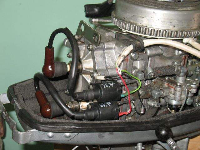

....................................Идея с выносной мне просто не нравиться, не хочу налепливать, согласен насчет удобства замены и диагностики, но ... Да и на заводе наверно чем-то думали когда усе под маховик сували, да еще совковские детали, а тут все с довольно высоким темп. режимом......................................................
А мне очень нравится выносной вариант.
Назва:  зажигалка в сборе.jpg
Переглядів: 1927
Розмір:  140,5 КБ
ID:	20904   Щоб збільшити малюнок, клацніть по ньому
Назва:  коммутатор на моторе.jpg
Переглядів: 1710
Розмір:  334,9 КБ

Допис від vladymyr
И мне Ваш понравился. Уточните, плиз, ситуацию по бобинам. Насколько я понял - это от китайского скутера? Какие нужно у продавцов мотоотдела спрашивать - с какими параметрами\для каких скутеров? Не рассмотрел крепежи - упомянутые катушки прямо впаяны в плату? Можно-ли их отдельно смонтировать?
И общий вопрос в тему - по катушкам для магнитопроводов:
В многих описаниях по намотке указывается направление намотки: если смотреть на "щечку" с контактами - по часовой стрелке. Вот только гложит меня одна мысль: то-ли приснилось, то-ли где-то прочел, что верхнюю обмотку, управляющую (250 витков), та что наматывается поверх основной, нужно мотать во встречном направлении. Или обе мотаются в одном, указанном - по часовой стрелке, направлении???
