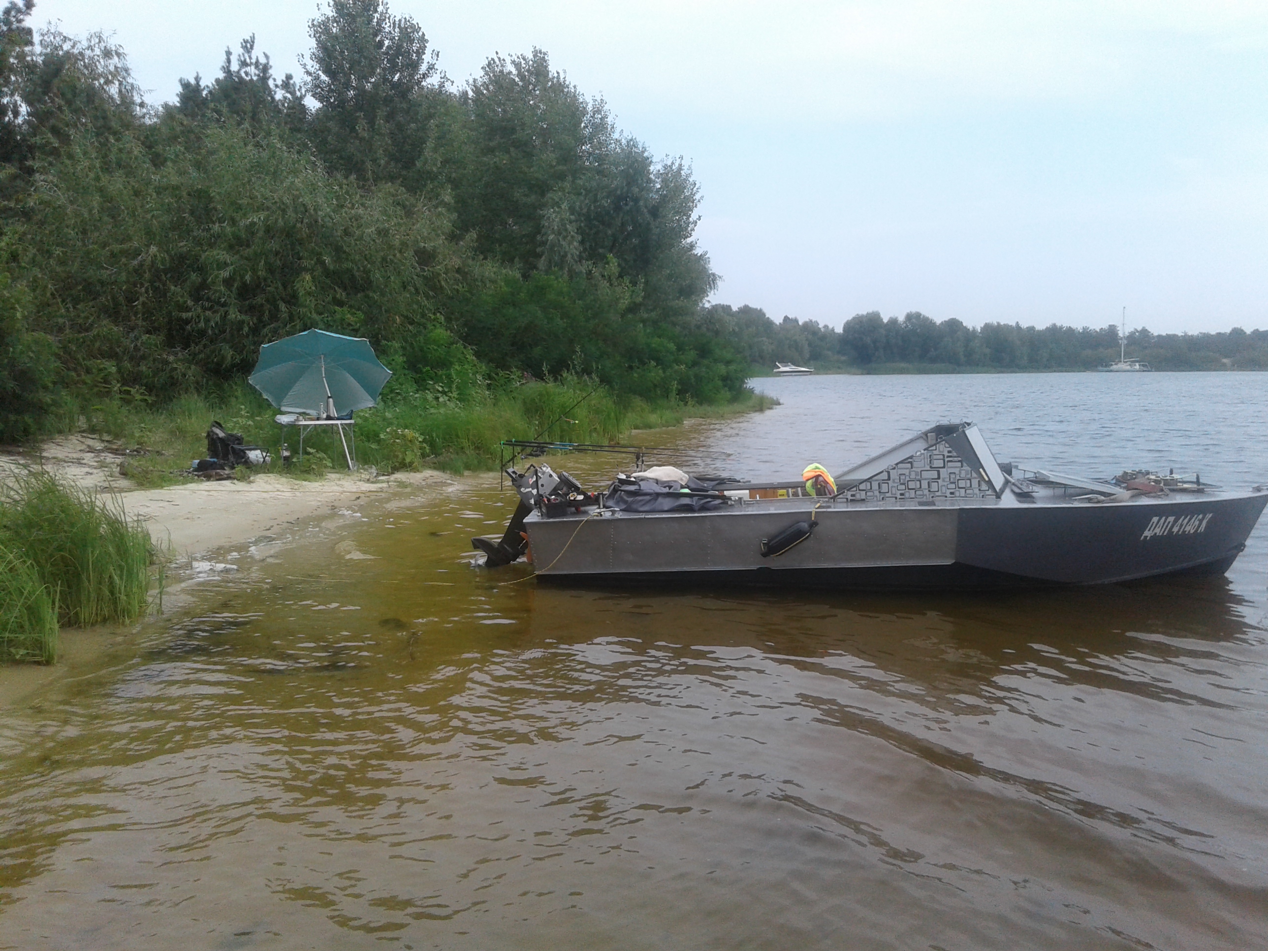

как оказалось,именно загруженной и на плаву и не оказалось...обычно фоткаю то на отдыхе,когда всё и все на берегу...есть одна где разворот у берега,это на разгоне, там пригружена.Щоб збільшити малюнок, клацніть по ньому
Назва:  5.jpg
Переглядів: 326
Розмір:  124,4 КБ

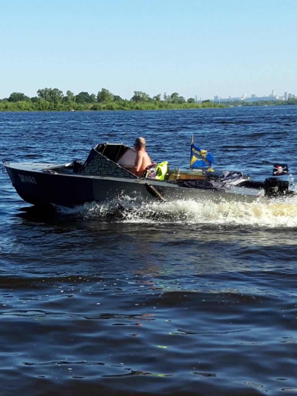

Назва:  20180818_125558.jpg
Переглядів: 353
Розмір:  1,87 МБ
вот ещё одна у берега,там практически всё в лодке и походу в берег не упёрлась,так что на воде...

Долучення 160277
Судя по фото лодка действительно загружена хорошо и с В-25 не пойдет 50км/час.С винтом Д230 и Н280 должна идти в районе 30-35 км/час.

[QUOTE=Шамич;556466.С винтом Д230 и Н280 должна идти в районе 30-35 км/час.[/QUOTE]
При такой загрузке нужен шаг в промежутке 240-260, и мотор скорее всего не будет такой винт перекручивать. Будет хороший старт и максималка будет 35 приблизительно.
Только что посчитал прогноз на шаг 245-250 получается достаточно оптимистический
Я имел ввиду приближенно.
У меня была Казанка-5 со сдвижной рубкой по типу Сарепты, мотор В-30,перебранный после параршки заводской.
Отпускная загрузка наша компания отдыхала на Припяти и моя лодка стала бензовозом: 280 л бензина+50-ти литровый газовый баллон все это сверх стандартной моей загрузки (запасной редуктор,инструмент, тиски,снасти,запчасти я 78 кг собака 5кг, стол и стулья и др. мелочи.Так вот с винтом от мотора Нептун/Москва переделанном под вихревский вал скорость была в пределах 35-37 км/час.
Казанка-5 по габаритам близка к Прогрессу-2,4, правда она чуть быстроходнее его, но это для сравнения.
В стандартной рыбацкой нагрузке поездка Киев-Стайки туда и обратно с топливом 80л мой мотор крутил 5300.
Самое смешное,что я обходил Крымы с В-30, а Крым быстроходнее Казанки-5. У нашей компании было два Крыма с В-30 моего дяди и его товарища,поверьте на слово движки у них были нормальные.
Просто все было сделано с технической стороны на 5+.
Старий 14.11.2019, 16:01   #1447 (permalink)

ребят,спасибо!
да понимаю я что винт обязательно нужен грузовой!и чем грузовее,тем лучше!но где этот шаг в 240 найти то!?
5000 оборотов это если только сам в лодке с выгруженным всем шмурдяком и без якоря даже...а так то 4800 на полном открытии дросселя,это же не перекрут?на винте с шагом скорее всего 282.
за максималкой под 40 и не гонюсь!мне стабильный ход (независимо от ветра и течения) в 30 км.ч. вполне устроит...и все эти показатели скорости, о которых говорите, с правильным винтом при том что двиг,отдаёт 100% мощности.
отсюда выход один,дабы не колоть,то надо опять с винтами играться...так игрался и не раз...вот на примере винтов что в Олимпийце сейчас есть https://olimpiec.in.ua/g9475744-vint-grebnoj-plm,на первом(с лева на право)тяга лучше на старте,да,согласен,но скорость так себе., 25 максимум.на третьем вообще обороты не мог набрать толком,отсюда и скорость никакая...! на втором(очень похожий сейчас и стоит на двигателе) вот то видео что выложил...
поэтому и уверен был что двигатель не тянет попросту
менять на китайца сил так в двадцать не вижу смысла,тоже самое и получу походу!так что если весной выпхнусь на этом комплекте,то буду признателен если кто даст на пол часа попробовать тот приславутый шаг винта в 240...,260й не дал особых впечатлений,ну и 280...может то я просто мечтаю что у меня 282й!)
просто покупать ,попробовать,и выложить в гараже на полочке,просто жалко выброшенных денег...
