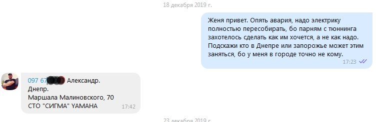

И в тот же день пишу менеджеру Евгению:
- Женя привет. Опять авария, надо электрику полностью пересобирать, бо парням с тюннинга захотелось сделать как им хочется, а не как надо. Подскажи кто в Днепре или запорожье может этим заняться, бо у меня в городе точно не кому.
И следующая угадайка №2, что ответил менеджер Евгений:
1. Предложил привезти лодку к ним, на Финвал, и они всё исправят, так как лодка на гарантии и после стороннего вмешательства гарантия будет автоматически закончена.
2. Предложил привезти к лодку к ним, на Финвал, и они всё исправят и оплатят транспортные расходы по лодке.
3. Предложил обратиться к ближайшему дилеру и там проведут все необходимые работы по устранению данной проблемы.
4. Ваш вариант решения данной проблемы.

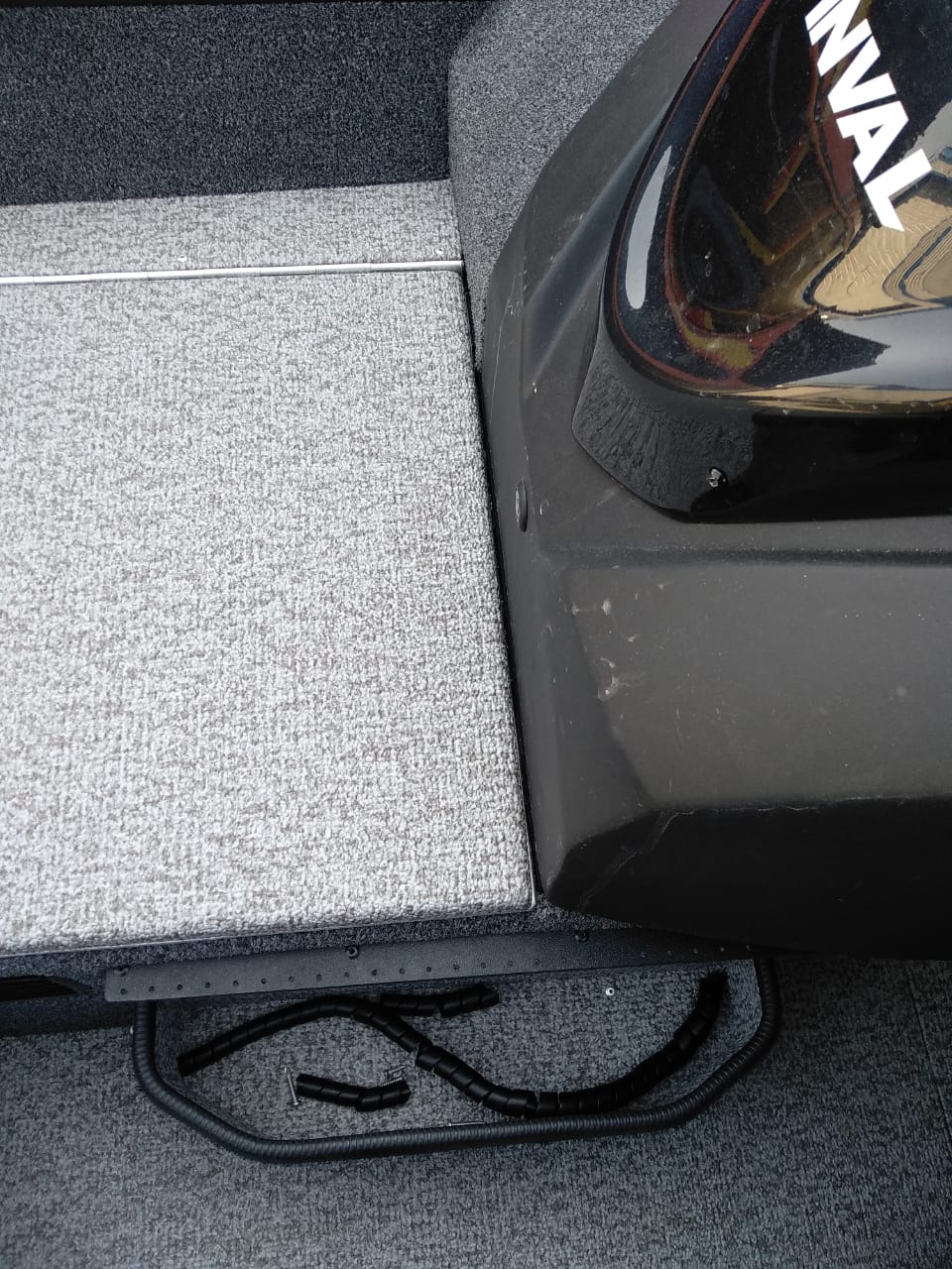

16. "Гофра для кабелей мотора надо", на Финвале предложили спираль, согласился, хотя однозначно гофра была бы посимпатичней.
Yamaha конструктивно не предусмотрела установку гофры на данную модель мотора. "Колхозить" и пытаться установить гофру большего диаметра - сомнительное решение.
Хтось вас дуже лбманув. Треба усього поміняти вхід в двигун і ставити гофру. Вони є в каталозі Ямахи навіть на 60 к.с. Ось тут в каталозі вона йде одразу https://www.boats.net/catalog/yamaha...ttom-cowling-1

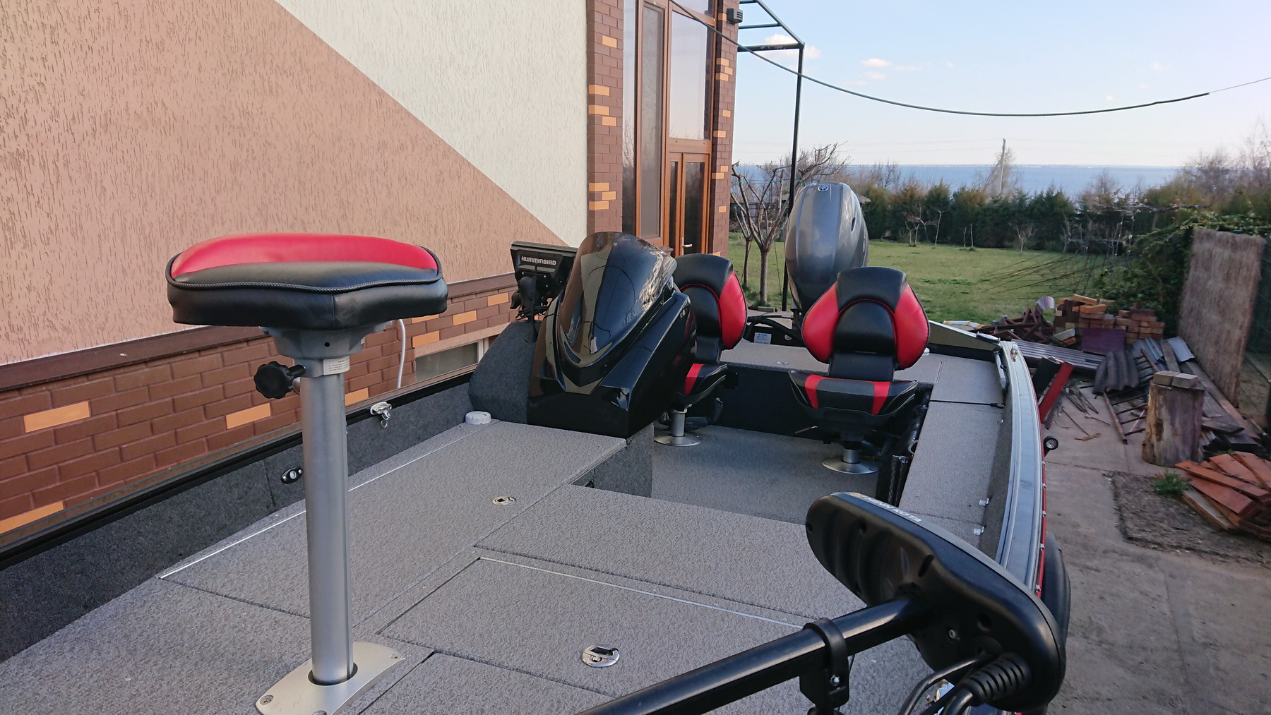

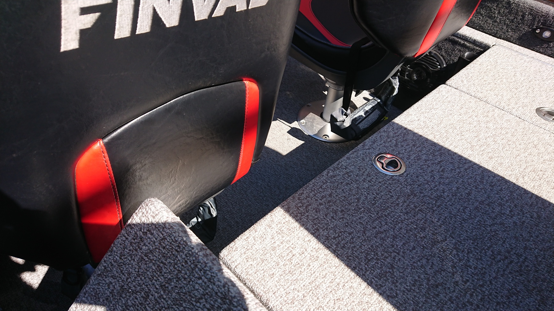

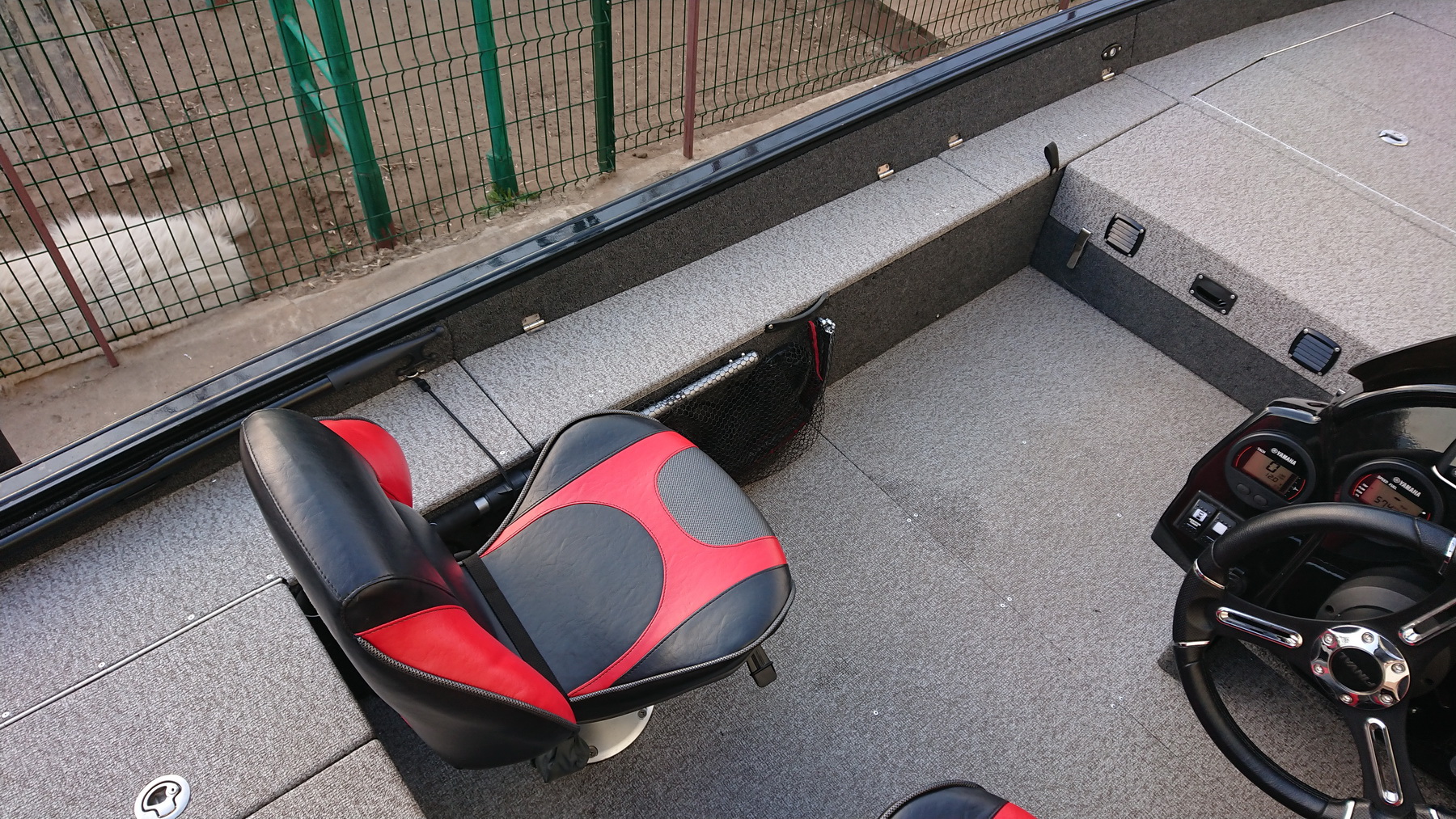

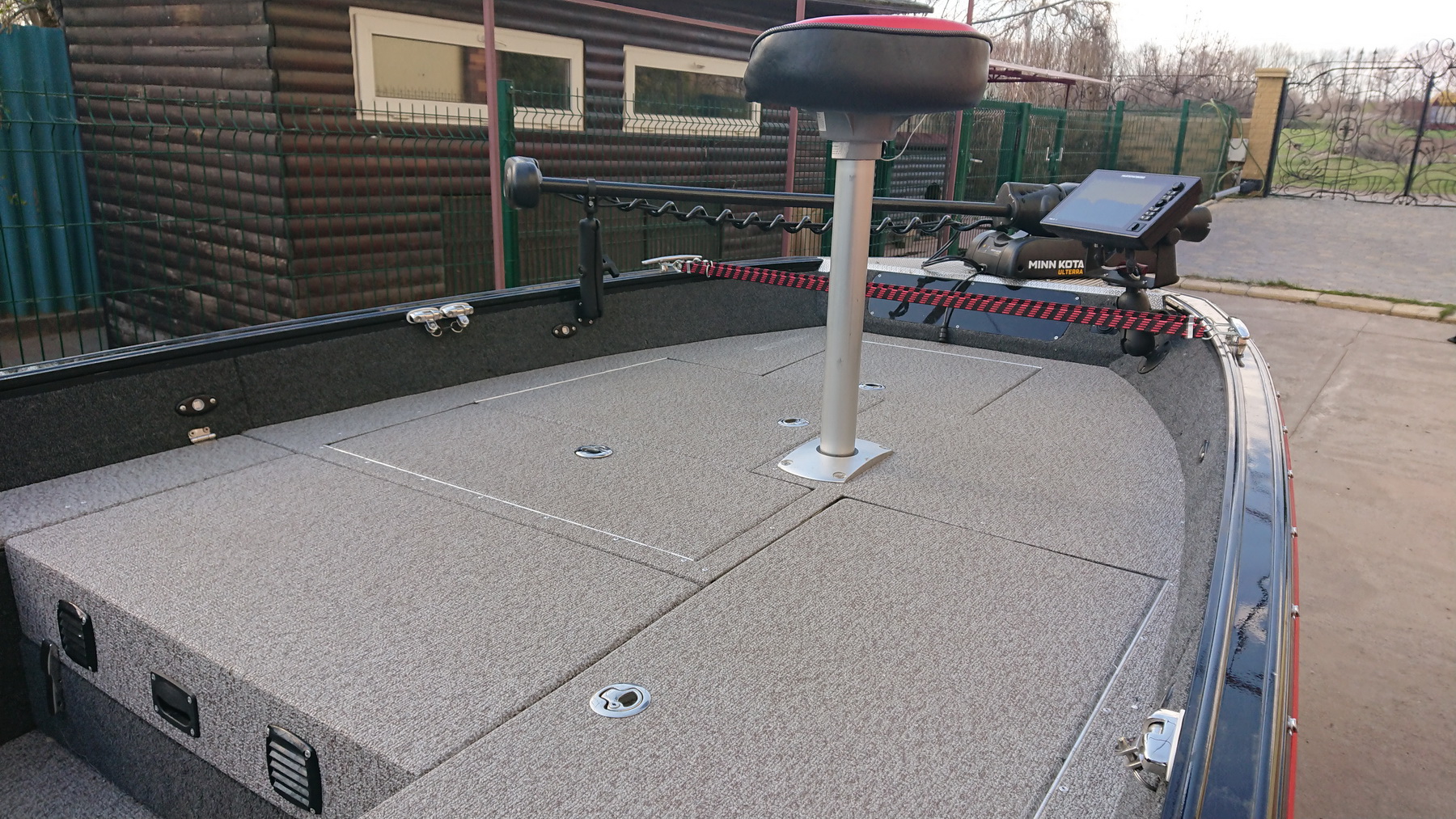

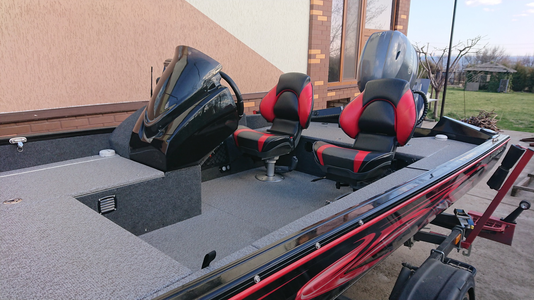

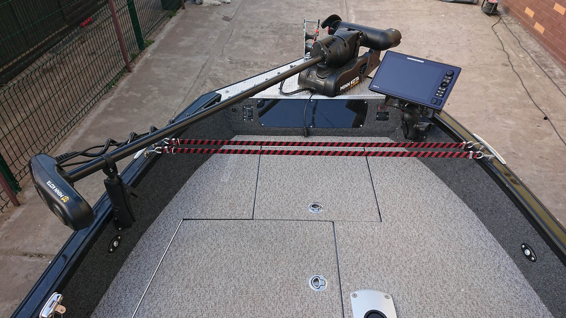

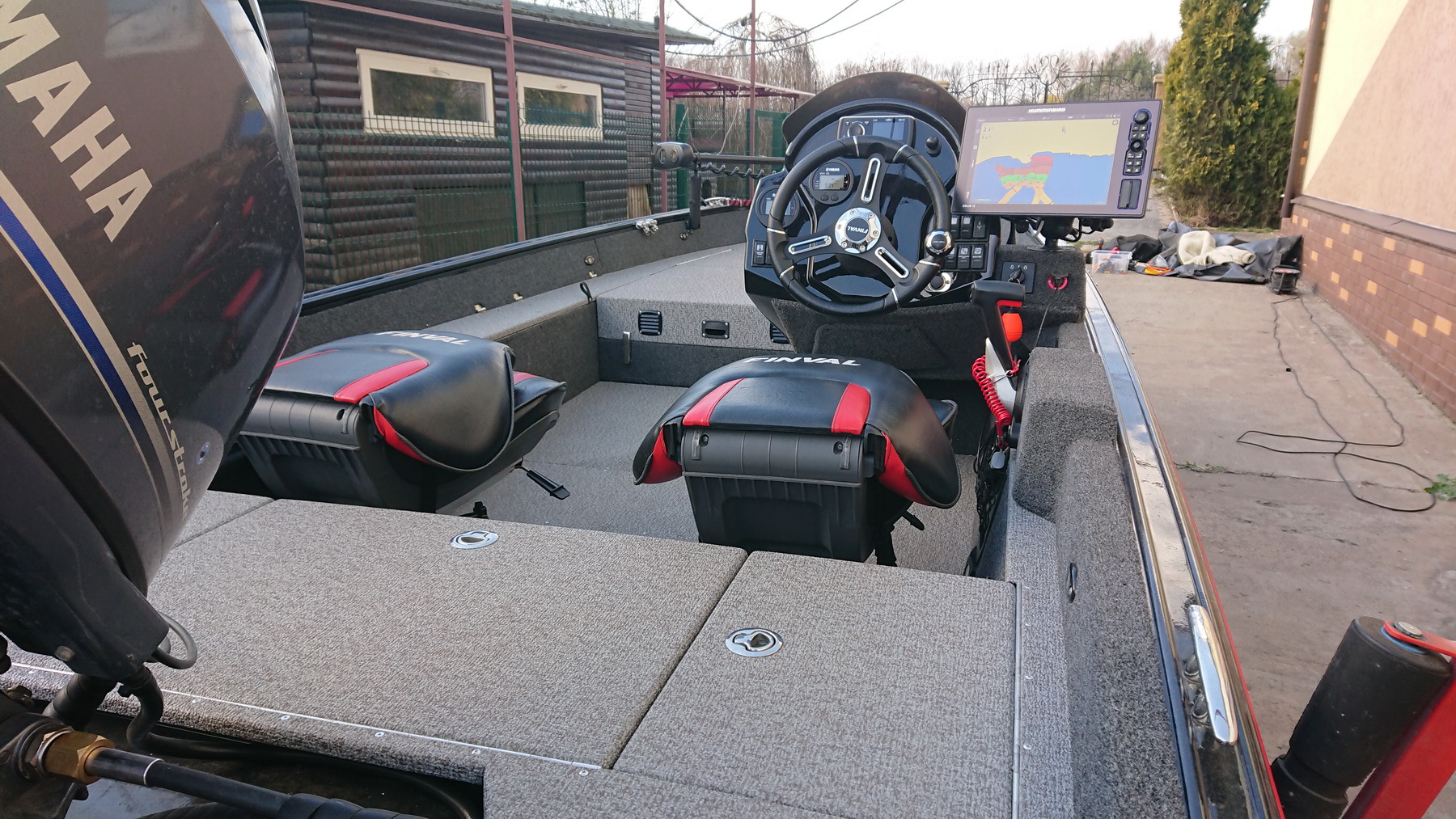

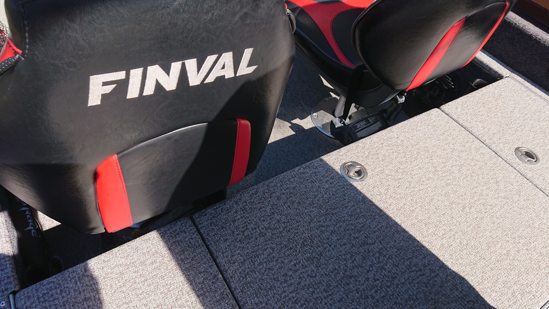

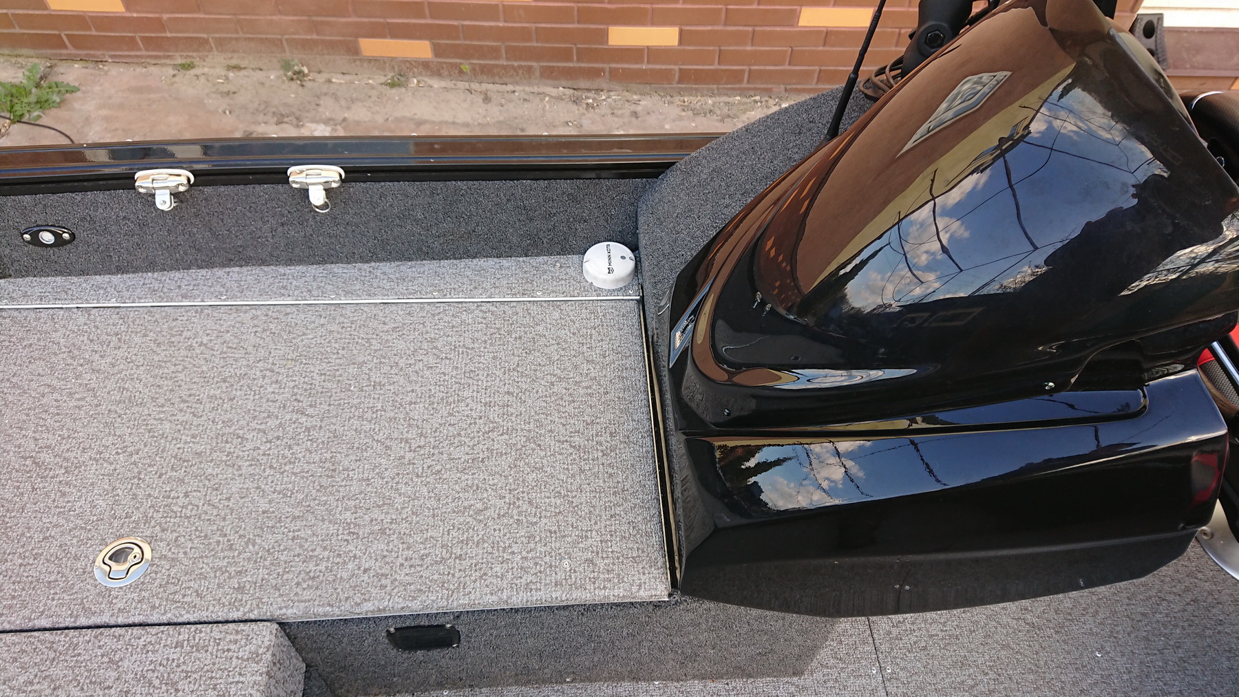

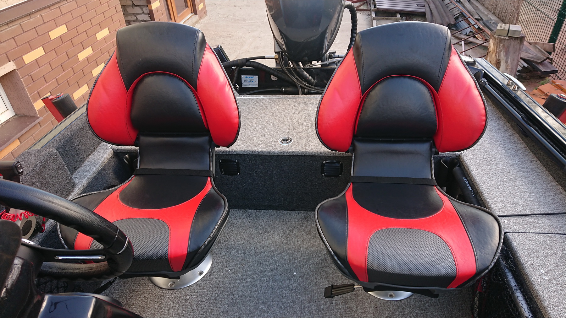

Продолжаю описывать свою лодку, всем сорян за долгую паузу, подвалило работы, было не до лодки, а тем более до писанины, но время появилось, продолжаем, поднимем тент.
Под тентом сейчас всё выглядит ок , смотрим фото приатаченные к сообщению.
Уже установлен второй эхолот, упор минкоты, подсветка палубы, транца, ну и по мелочам чуток проделано работы.

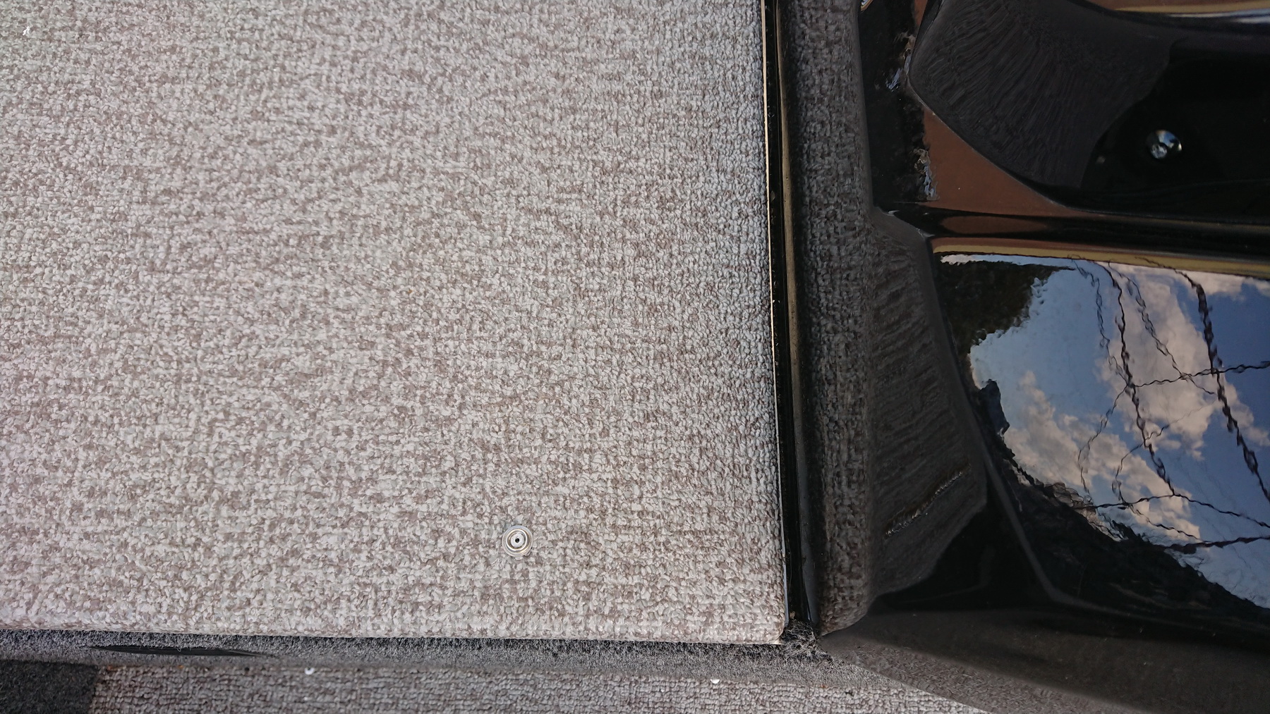

Сверху визуально всё красиво, ровные швы, несмотря на кривую геометрию рундуков, всё подогнано чётко и можно сказать идеально. Что слегка раздражает, то везде оставлены зазоры на уровне 5 мм, типа а-ля зазоры в советских машинах. Понятно, что производитель хотел сидеть опой на двух стульях: винил и ковролин, и решил не заморачиваться с разными размерами раскроек и тупо оставил зазоры под ковролин.

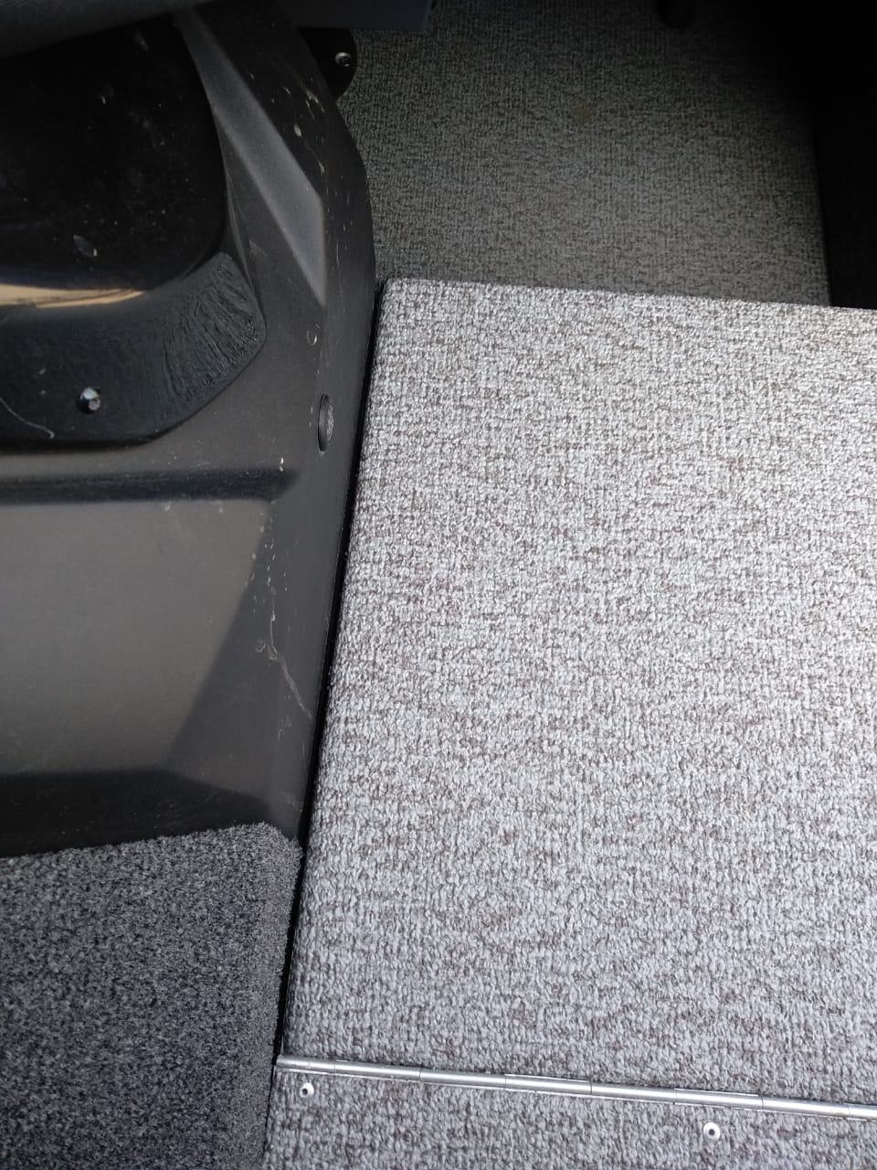

И перед консолью первый трабл, оставлена дыра, с зазором примерно 10 мм. Видимо состыковать консоль и рундук была не простая задача, но чтобы скрыть этот косяк, можно было поставить полосу алюминия, обклеенную ковролином, и этой дыры бы не было, теперь это придётся делать самому.
Назва:  Консоль дыра 1.jpg
Переглядів: 436
Розмір:  853,0 КБ
ID:	162552 Щоб збільшити малюнок, клацніть по ньому
Назва:  Консоль дыра 2.jpg
Переглядів: 378
Розмір:  852,9 КБ

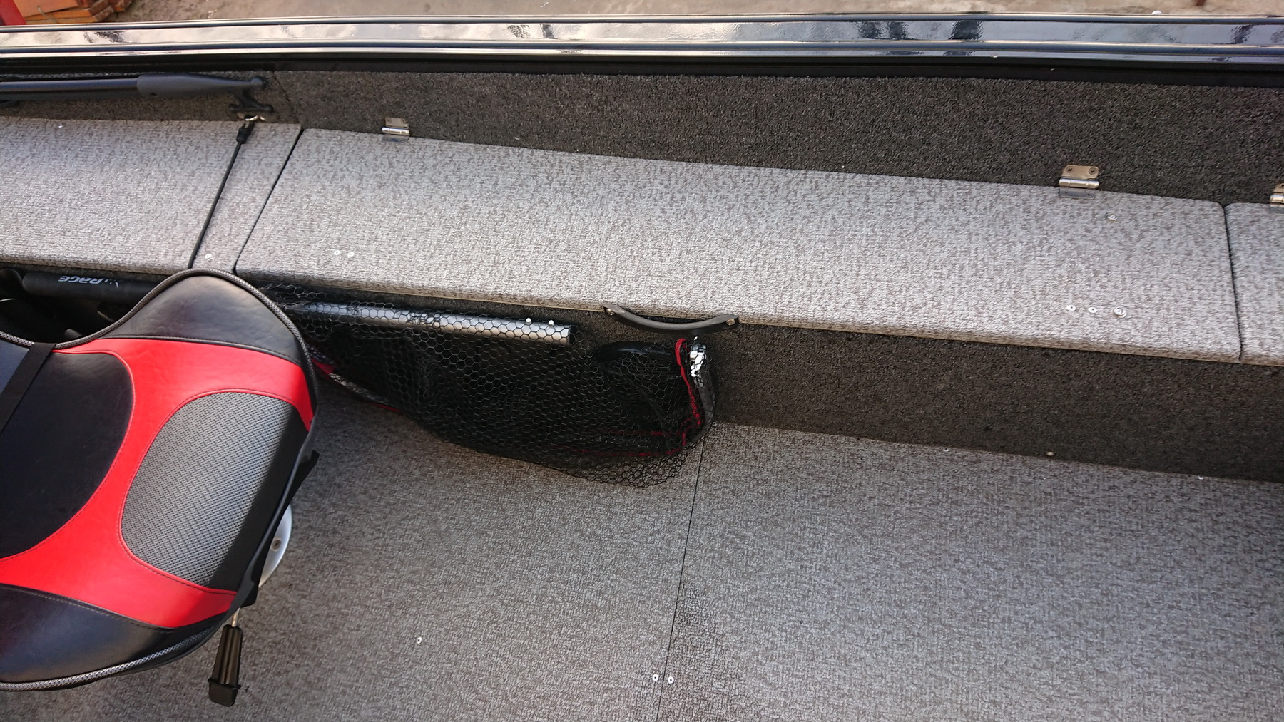

4. Ручки, по левому борту, для пассажира. Эти ручки просил ровно 4 раза, вначале позвонил Олегу, сказал что мне надо 2, так как ещё один пассажир иногда будет сидеть на рундуке, ок. Лодку забрал, ручек нет, звоню Олегу, он предлагает сразу их выслать, меня чёт перемыкает, чего напрягать людей лишний раз, говорю там будут слать документы, вышли вместе с ручками, ок. Эту же информацию сразу продублировал Евгению. Через неделю напоминаю Евгению о документах, он отправляет документы, и…., и ручек нет. Пишу что ручек нет, ок вышлем если есть на складе, и…., и ручек нет. Ясен пень забил на ручки от Финвала, пошёл к китайцам на алиэкспресс, нашёл чёт подходящее и купил ручки у китайцев, ручки пока где-то в пути.
Назва:  Ручки 1.jpg
Переглядів: 369
Розмір:  772,0 КБ
ID:	162557 Щоб збільшити малюнок, клацніть по ньому
Назва:  Ручки.jpg
Переглядів: 355
Розмір:  883,7 КБ

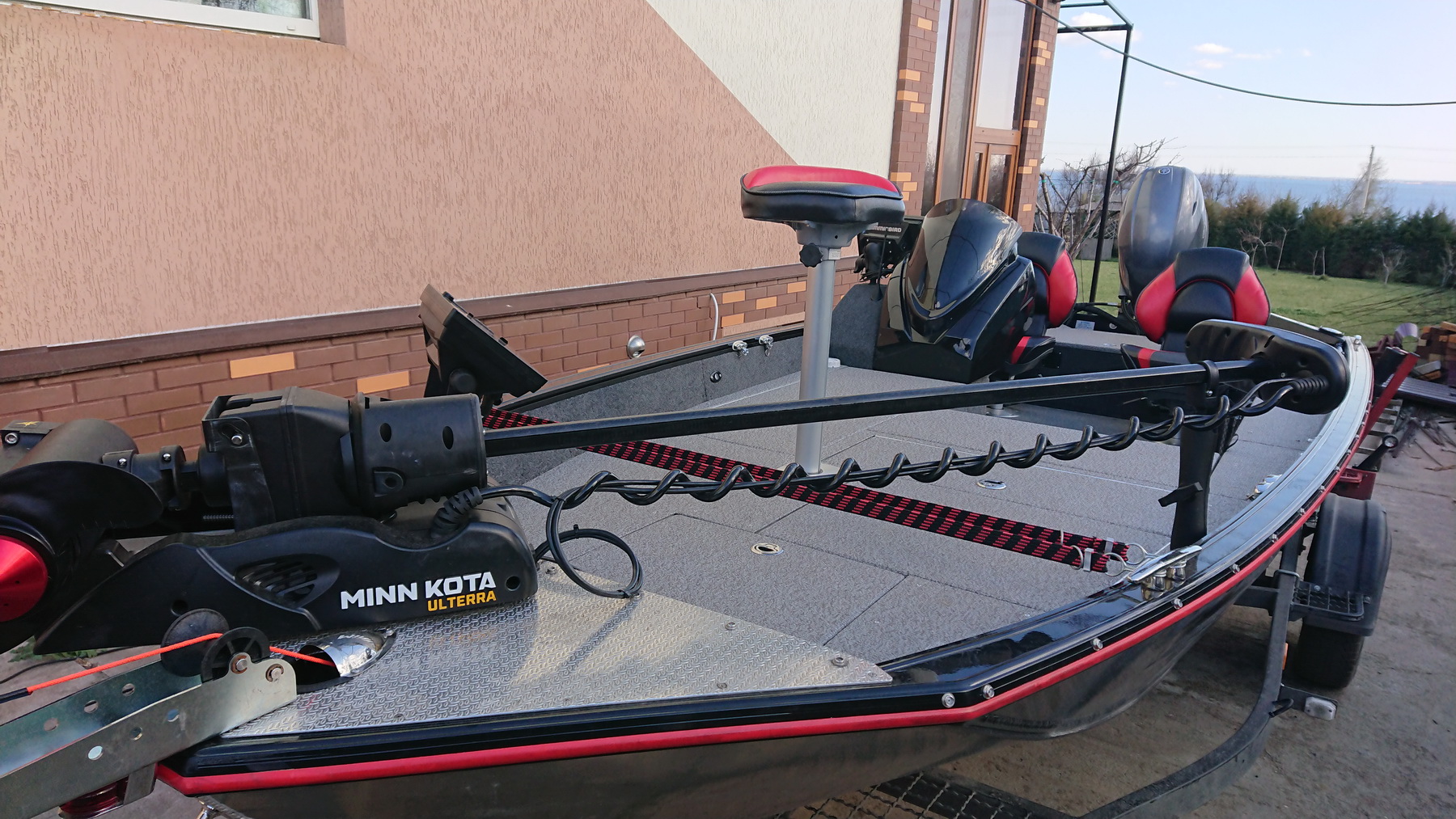

1. Краска раптор на планшире, у меня её нет, обычная, которой окрашены борта.
У вас в спецификации специально указана покраска лодки по старой схеме - без использования пленки на бортах и Раптора. Очевидно, что вы отказались от новой схемы отделки внешних бортов в пользу традиционной покраски. Поэтому в спецификации и была изменена данная позиция.
И буквально в первый же день заметил скол на планшире, диаметром примерно 5 мм, откуда взялся непонятно, следов удара нет, трещин нет, просто ровный отколовшийся кружок без каких либо трещин, как после вздутия.
Если следов механического воздействия нет, то это гарантия. Пожалуйста, свяжитесь с нашим руководителем сервиса Павлом 068 609 72 42, опишите проблему, покажите фото. Уверен, он сможет помочь вам решить проблему.
Есть мысль обклеить планширь бронеплёнкой автомобильной.
Хорошие бронепленки довольно плотные. Из-за сложной формы планширя пленка не будет плотно прилегать к планширю, остануться воздушные карманы. Тонкая пленка плотнее прилегает, но её защитные свойства сомнительны.
Мы не сидим одной "опой" на двух стульях, и раскрои для версии в виниле и ковролине существенно оличаются. Просто есть ряд технологических особенностей, с которыми необходимо считаться. Например в новом Buster XL подобные зазоры на носовой палубе состоавляют 10-15 мм. Вы же не будете утверждать, что производитель тоже не хотел этим заморачиваться? Конечно же, это сделано намеренно.

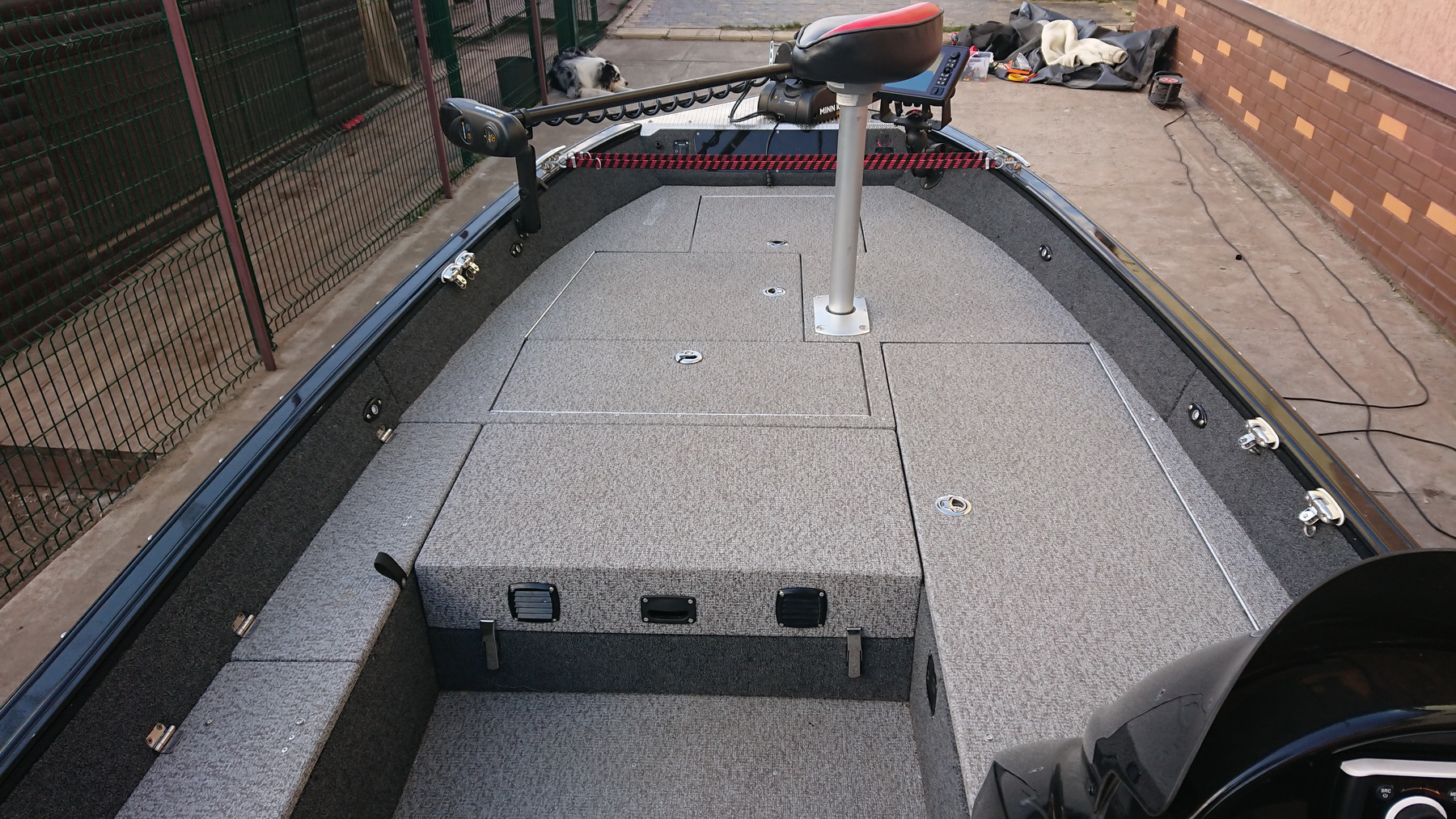

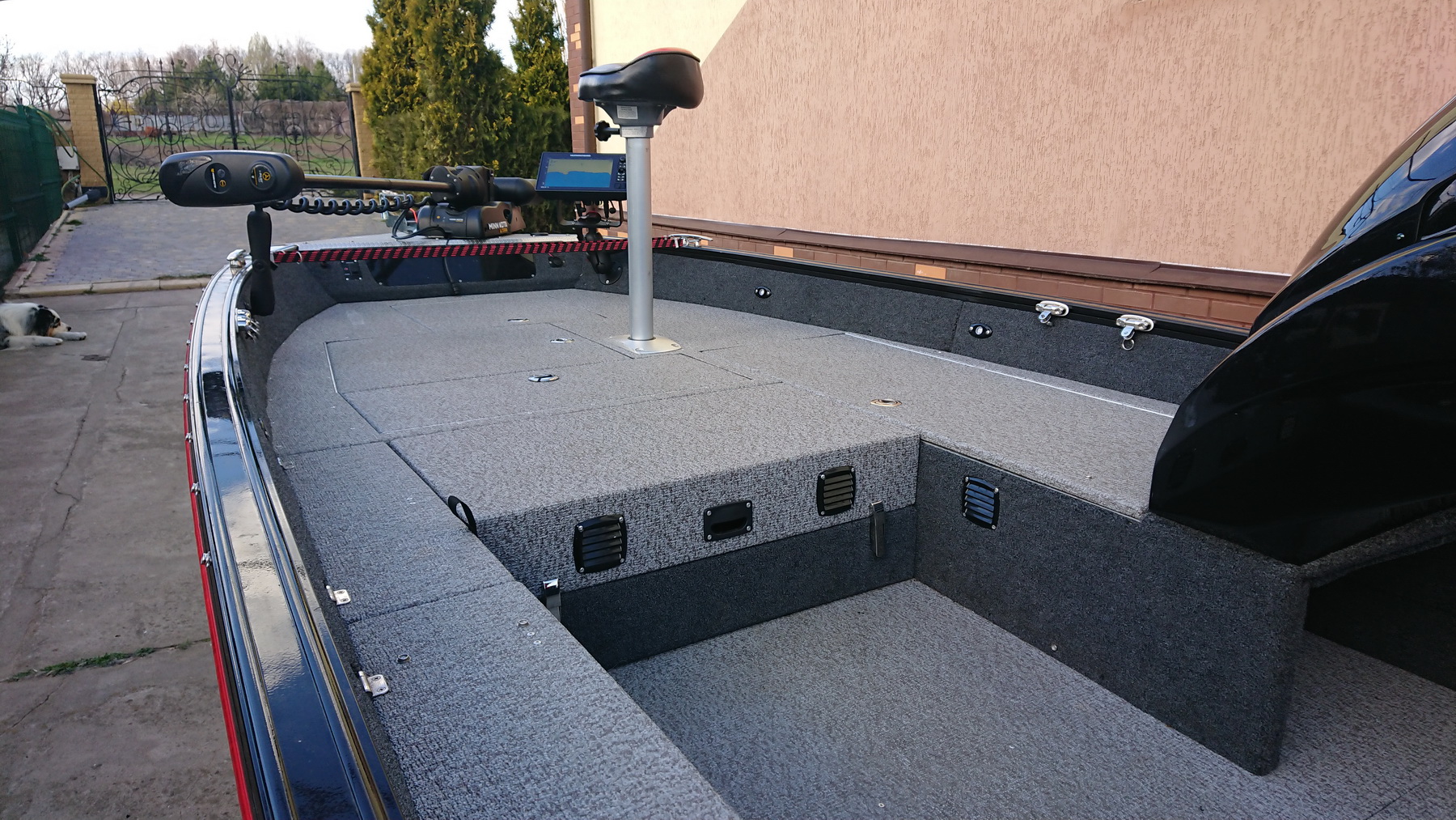

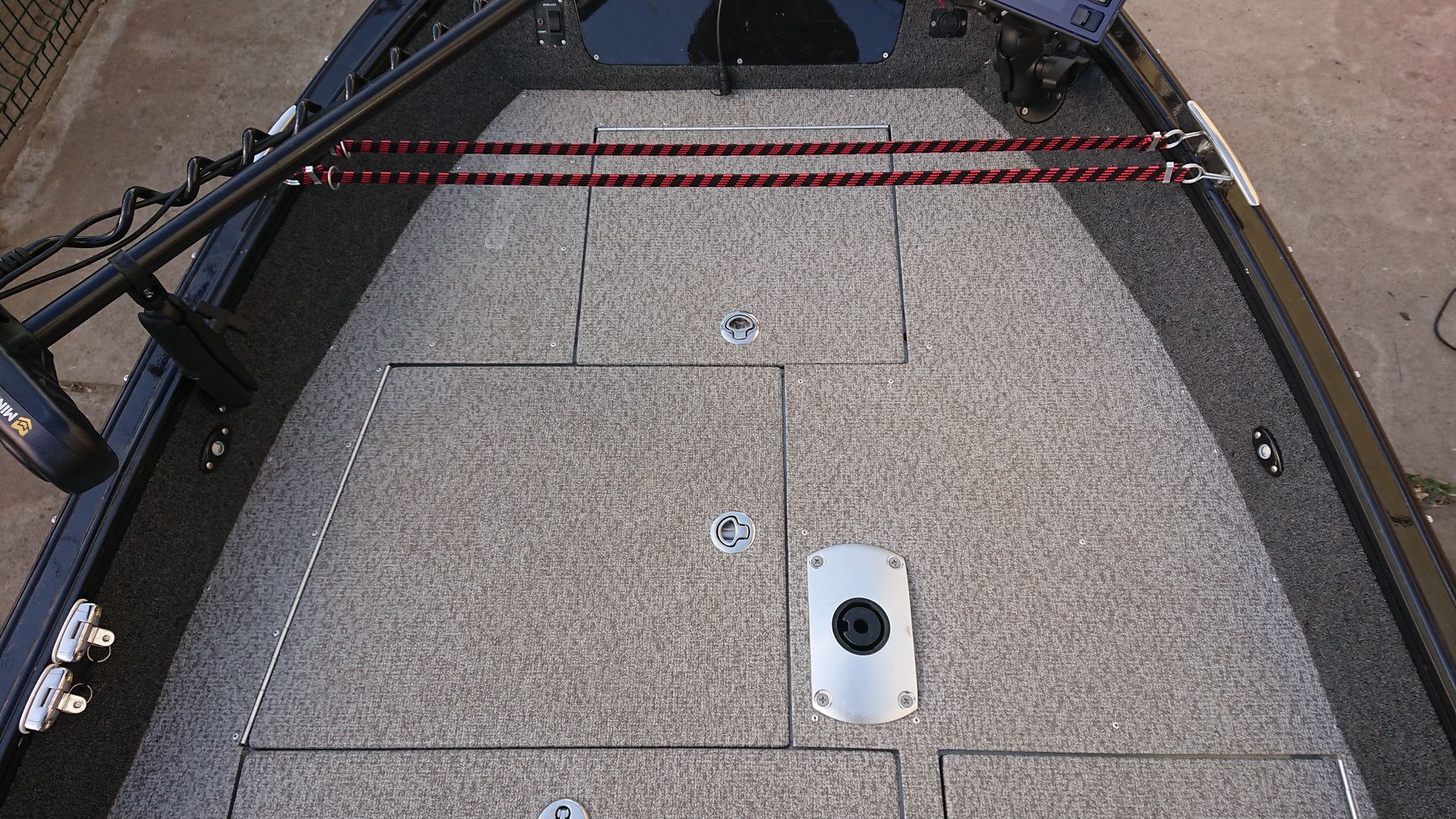

Действительно, в вашей лодке зазор выглядит не аккуратно. Вот как должно быть...
Назва:  WhatsApp Image 2020-04-02 at 13.21.50.jpeg
Переглядів: 444
Розмір:  241,9 КБ
ID:	162576, Щоб збільшити малюнок, клацніть по ньому
Назва:  WhatsApp Image 2020-04-02 at 13.21.50 (1).jpeg
Переглядів: 362
Розмір:  231,3 КБ
Закрывать его не рекомендую, это дренаж. С этим вопросом вы также сможете обратится на наш сервис к Павлу. Постараемся исправить на ближайшем к вам нашем сервисе.

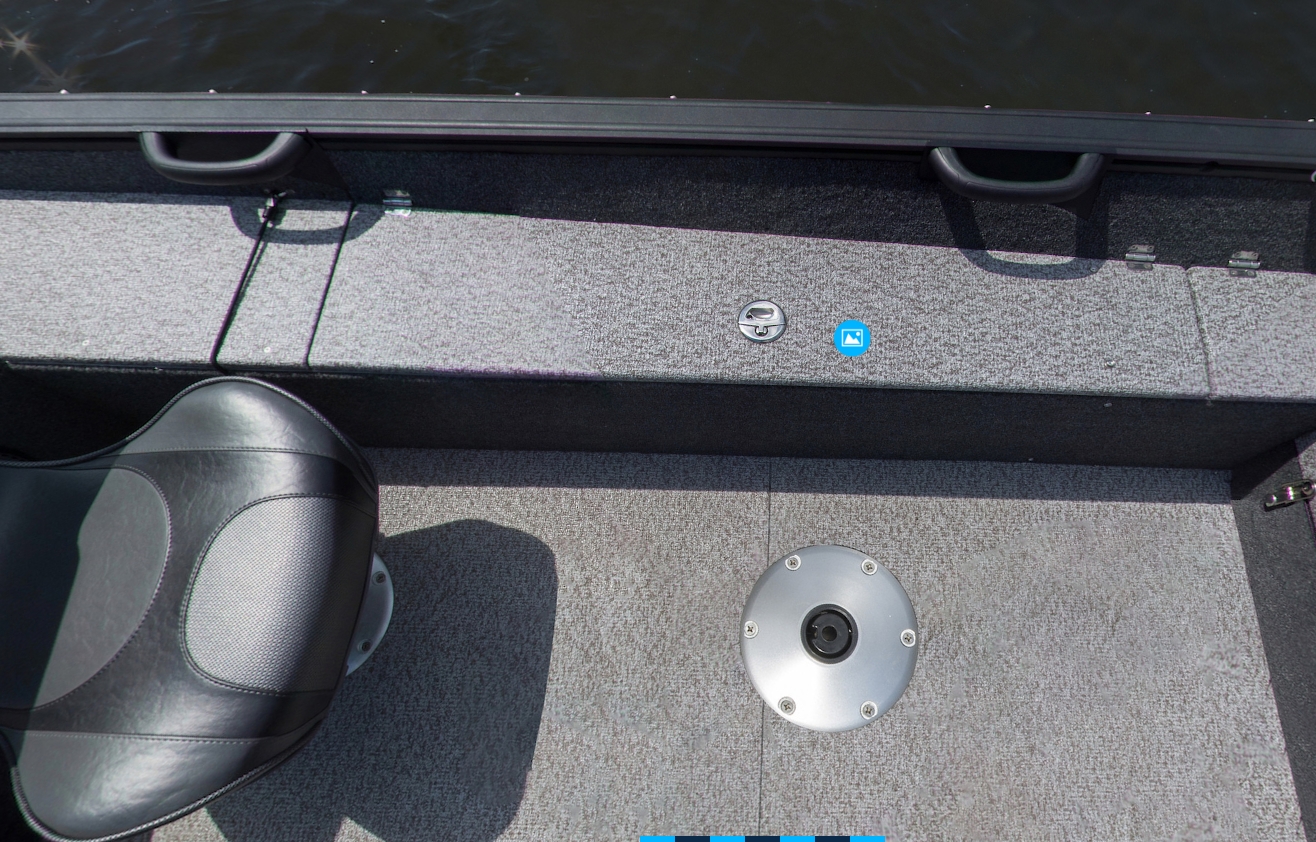

3. На рундуке нет ручки, на всех фото что есть и в инете и в обзорах, на этом рундуке есть ручка, у меня нет.
Это дополнительная опция и её всегда можно добавить. В лодке для съемок почти макисмальная комплектация чтобы показать все возможности лодки. Есть клиенты, которые хотят закрывать этот рундук на ключ. Я бы себе не ставил такой - ИМХО гораздо удобнее и быстрее открывть рундук без такой ручки. Просто потянуть вверх в любом месте крышку рундука. А большой рундук на пять спиннингов в базе оборудован замком.

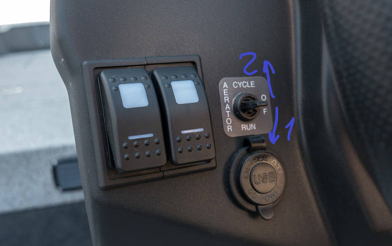

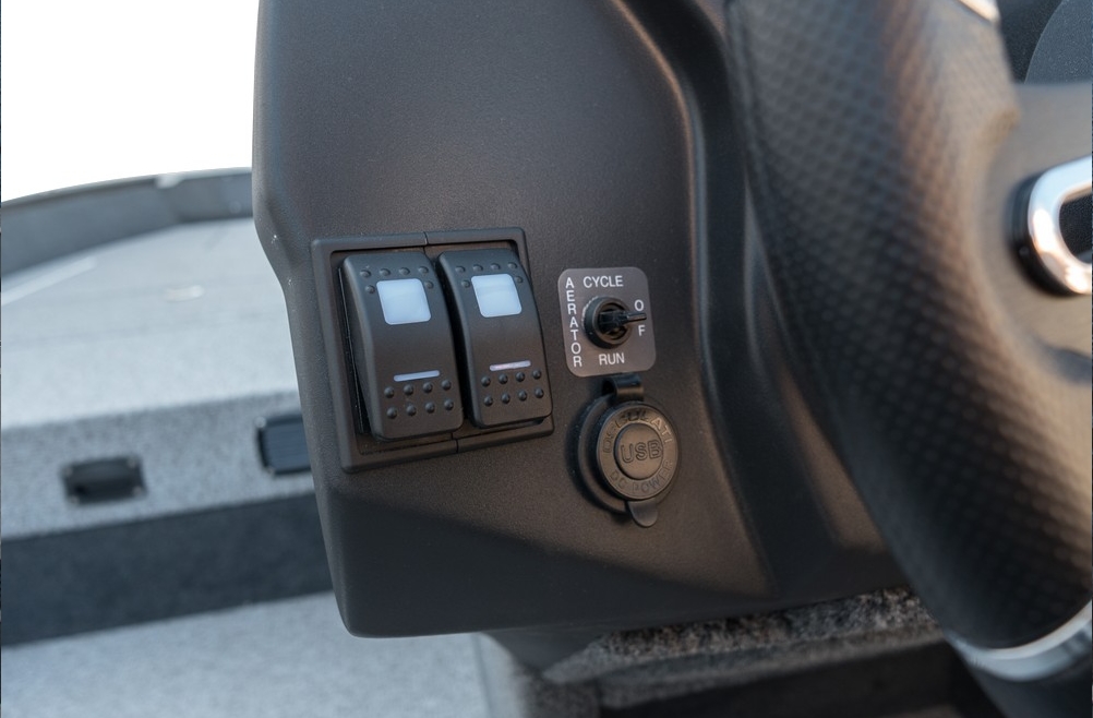

У меня стоит просто двухпозиционный выключатель, в одном положении закачивается вода, что делается во втором положении неизвестно.
1 - Положение RUN - включение помпы аэратора - постоянно качает.
2 - Положение CYCLE - помпа включается на 30 сек с интервалом три минуты.
Мне совсем не интересно какие зазоры и зачем в Buster, а вот зачем они такие в носовой части моей лодки мне было бы интересно, я например не вижу в специальной необходимости в них, поэтому и предположил что они оставлены под ковролин, тем более в вашей 3D презентации, я не вижу таких зазоров у лодки в ковролине.
Так я и написал, что у меня нет этого тумблера, экономверсия так сказать.

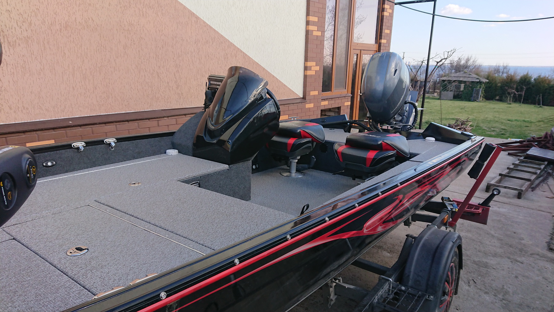

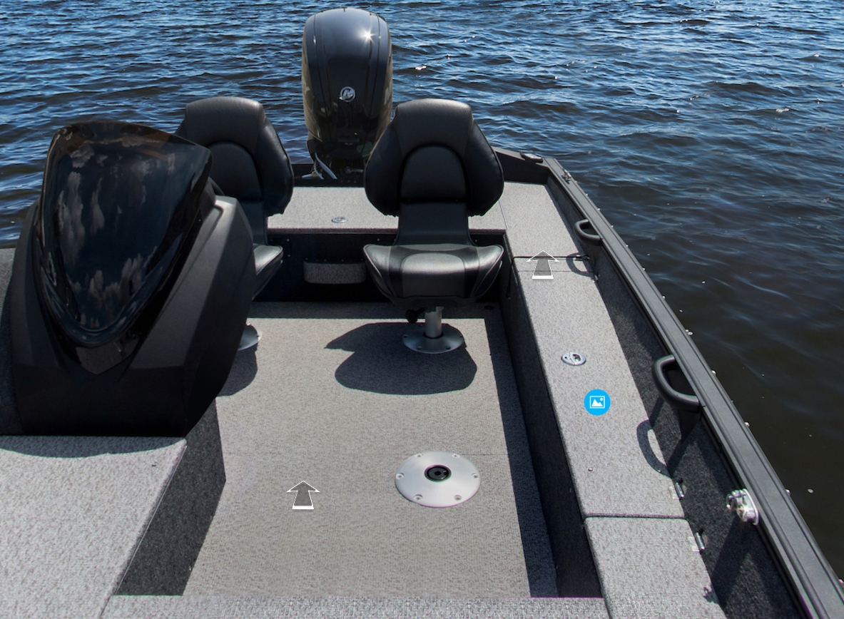

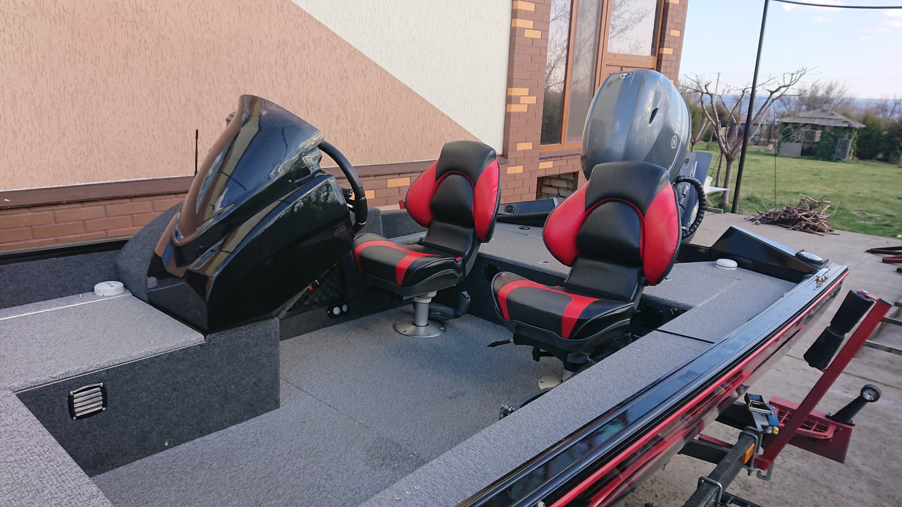

Ну и трабл второй.

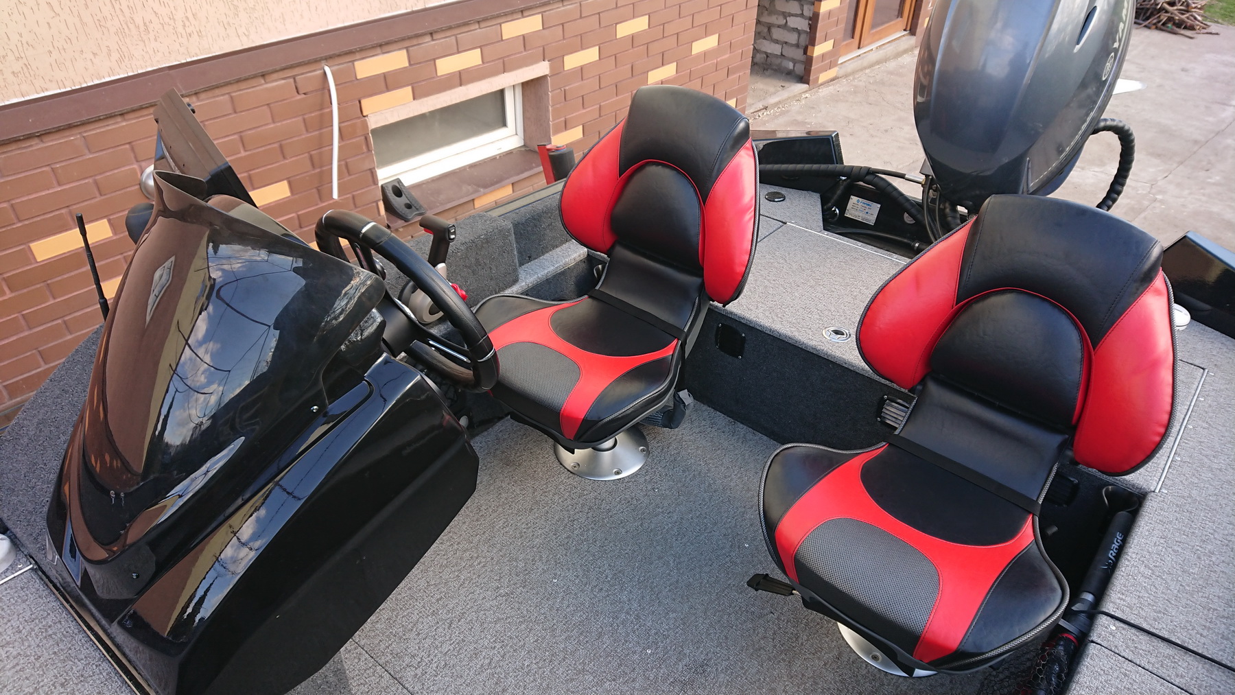

Сиденья установлены слишком близко с корме. В итоге чтобы открыть любой рундук на корме, надо чтобы сиденье стояло идеально ровно и спинка сложена.
Назва:  2.jpg
Переглядів: 308
Розмір:  854,2 КБ
ID:	162584 Щоб збільшити малюнок, клацніть по ньому
Назва:  2020-04-01 11.01.50-2.jpg
Переглядів: 317
Розмір:  766,1 КБ

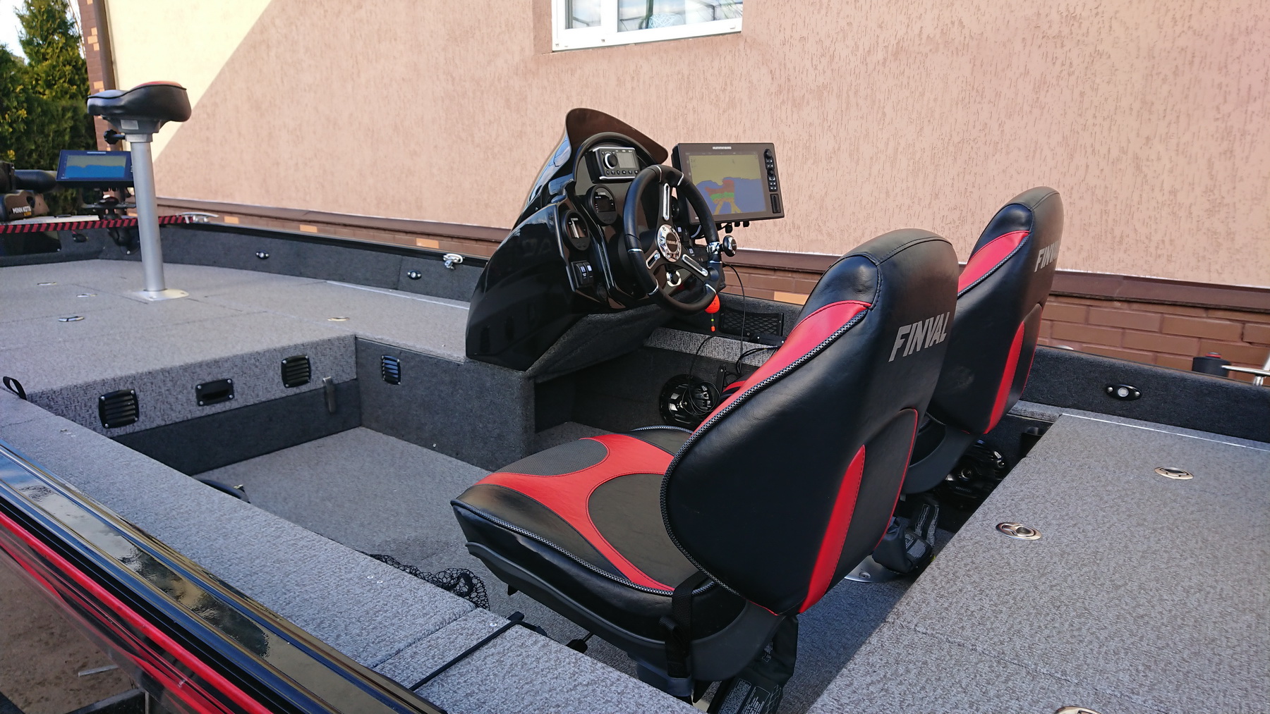

Если с сиденьем, так сказать капитана, это вопрос можно решить, на сиденье установлен слайдер и сиденье капитана можно отодвинуть.
Назва:  2020-04-01 11.02.49.jpg
Переглядів: 367
Розмір:  789,8 КБ
То пассажирское сиденье без слайдера, и чтобы залезть надо дёргать постоянно товарища - вставай, мне надо в рундук залезть. Пока лазить надо было только в рундук с АКБ, включить, выключить массу, товарищ особо не напрягался, бо его не было обычно в это время, хотя кумарило выставлять постоянно сиденье и складывать спинку. Но потом я добавил полку в рундук с баком, это уже стало назойливой проблемой.
В итоге решил купить слайдер на пассажирское сиденье, и -1600 грн. с копилки чтобы устранить этот трабл.
Назва:  2020-04-01 11.54.06.jpg
Переглядів: 338
Розмір:  768,6 КБ
В общем, кто будет заказывать лодку, просите сдвинуть вперёд на 5 см сиденье пассажира. А а если нет такой возможности, пусть вам ставят слайдер сразу, а то я умудрился промазать и купил слайдер под 73 ногу, теперь ещё и ищу где выточить проставку с капрона под это дело.

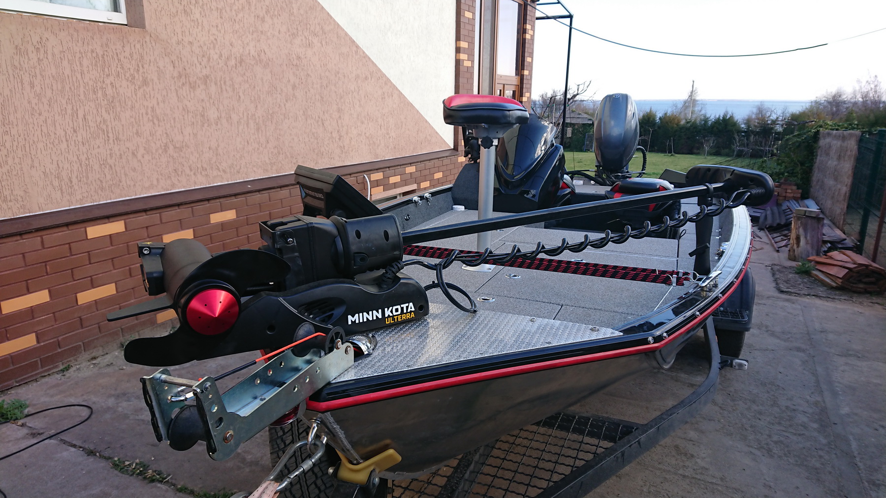

Авария вторая.
Пару недель назад, выскочили на рыбалку, на плотву. Приехали на место, нашли стаю, достал якорь, прицепил, стали на точку. Стая передвигалась, мы за ней, за день раз 10 переустанавливались. Вечером домой, идти мне минут 20, волна была не большая, якорь оставил на роульсе. Дома снимать якорь, и вижу, роульс как-то легко болтается. Снял якорь и роульс без особых усилий просто вывалился следом за якорем.
Назва:  2.jpg
Переглядів: 433
Розмір:  611,8 КБ
ID:	162621 Щоб збільшити малюнок, клацніть по ньому
Назва:  2020-03-15 15.34.45.jpg
Переглядів: 384
Розмір:  631,9 КБ
ID:	162622 Щоб збільшити малюнок, клацніть по ньому
Назва:  2020-03-15 16.08.01.jpg
Переглядів: 373
Розмір:  694,5 КБ
Лебёдка была куплена на Финвале, с установкой, с роульсом Finval, за 420$. У производителя базовая цена на такую лебёдку 338$, -20% это примерная дилерская скидка, т.е. стоимость работ по установке лебёдки была на уровне 100$. И за эти деньги её поставили на сопли в прямом смысле слова.
Тот кто устанавливал роульс на закладные, скорее всего предполагал что всё получится как на картинке с инета:
Назва:  закладная.jpg
Переглядів: 385
Розмір:  78,1 КБ
Возможно оно так бы и получилось, если бы роульс крепился к стальному листу правильной толщины. Но думаю что в алюминиевом листе закладная начала проворачиваться и банально не сложилась. На втором фото хорошо видно, что только на двух закладных есть не большой залом, остальные две остались полностью ровные. Хотя даже если бы все закладные и сложилась, там бортик получается на уровне 1 мм, не думаю что он надёжно и долго удерживал бы роульс при постоянном использовании лебёдки.
Вернуть назад роульс заняло полтора дня, ни как не решался ребус как его прикрутить на болты с гайками, походу этот ребус тоже решали на финвале и не смогли, поэтому решили поставить на закладные. На Финвале надо был сделать вырез под роульс в листе алюминия который накрывает носовой отсек, закрепить роульс, установить лебёдку, прикрутить закрывашку отсека, ну а сверху минкота.
Я не хотел снимать минкоту, поэтому пришлось мудрить и гнуть ключ, которым держал гайки через отверстие для шнура.
Роульс установлен, куплены были только 4 болта новых, так как родные оказались короткие.
И да, кто поведётся на роульс от Финвала, который якобы лучше чем стронгер, попросите проверить чтобы все крепёжные скобы были из нержавейки, их там 8, 2 верхние почему-то их нержавейки, остальные обычные и уже ржавые.
Ну, и надо разбираться со следующей аварией. Когда возвращался домой с рыбалки, был боковой ветер и легкие брызги летели в лодку. Я спрятался за консолью, сижу, всё хорошо, на меня не брызгает, на палубу слегка брызгает. Минут через пять вижу мне на ноги уже нормально капает снизу консоли. Как вода попадала в консоль я так и не разобрался, так как уже темнело, подозреваю что скорее всего вода затекала через ту сантиметровую щель между консолью и рундуком. Ну и уже дома оказалось что на лодке не работают обе розетки на корме по правому борту и откачивающая помпа, остальная вся электрика вроде работает. Ближайшее время буду разбираться с этой аварией, поглядим как там внутри консоли, как проложена электрика, где спрятаны предохранители, надеюсь что это просто перегорело пару предохранителей
