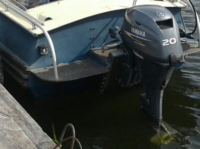

Также надо проверить заглубление ноги мотора относительно киля лодки.
дно плоское, положение мотора на фото, но есть возможность тримом изменить угол, осадка 5-7 см без загрузки
Удачи.
Спасибо
Вообще было очень приятно внимание и дельные советы старших и более опытных водомоторников при сбросе на воду

не факт, чаще всего это промышленый вариант.... и там передаточное между обычным и бигфутом.... хотя бывают и как у бигфута..
корпус недлинный 15шки БигФут должно хватить, обычный ставить смысла нет.... по опыту мысль мнеб 25тку будет посещать всегда =) особенно первых 20 минут на воде =) а потом суета проходит и на 15шке газ сбрасуеш и наслаждаешся =)....

да и бюджет на покупку 20-ки и 40-ки +/- одинаков, при том, что у последней будет трим
25ка биг фут идет с тримом....

Допис від Mr.Dmitro Переглянути допис
после 3000 об/минуту мотор начинает работать как блендер в чашке
Думаю нужно увеличивать не шаг винта, а диаметр и площадь лопастей, сам сейчас перед выбором мотора на примерно такую же лодку, хочу 30-40сил, но не ради мощи а потому что можно поставить больший диаметр винта.

что-то теория начала расходиться с практикой... вчерашний выход показал неожиданный результат в 21 км/ч в полный газ
похоже, придется таки уделить денек и провести полномасштабные испытания с разными винтами
