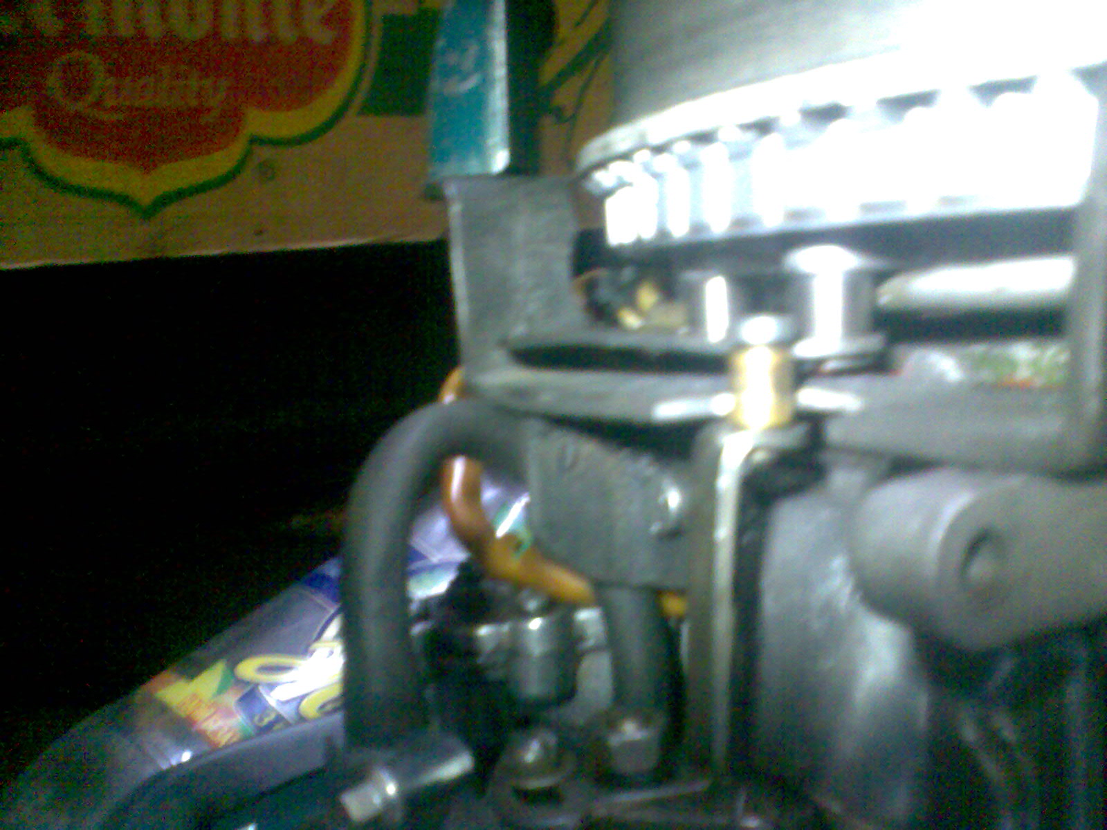

Баловаться с опережением заставило ощущение жесткой работы мотора. Вроде и все нормально и правильно изначально выставил: начальный УОЗ - 5 градусов (для 92 бензина).
Отключил я, как то тягу от основания, снял рычаг управления заслонкой с карбюратора, запустил мотор на ХХ. Поворачивая основание против часовой (смотрим сверху) обороты ХХ начали снижаться и мотор начал работать очень мягко и приятно. Дома перенес все точки крепления в это место, что б на следующих выходных попробовать. На ХХ мотор стал работать мягко и ровно, тяга после регулировки по новой ГТЖ какая была, такая и осталась (двох на глисс подымает, не скажу, что шустро, но потихоньку разгоняет до приятной скорости, что слетает кепка - большего пока мне и не нужно), начальный УОЗ стоит приблезительно 10 градусов в плюс (это судя по моим меткам). Хотел опять собрать стробоскоп и перепроверить, но обленился, т.к. картина запуска на холодную, горячую, тяга и работа в целом стабильна, решил туда пока не лазить (но соберу обязательно). Говорят при позднем зажигании расход больше, но я проверить не могу, т.к. при моих рыбацких задачах палю в день литра 2-3 , больше не получается.

Володя все верно сделал.........вся мутатень заключается в том, что фазы продувки на каждом взятом блоке отличаются немного плюс=минус мм и сверловка крепежа рычага и фигурной планки на магнето гуляют......... одинаковых ветроблоков и других запцацок типа магнето не существует...."спасибо" ульяновским "работягам"........посему для разных блоков и разный УОЗ требуется для достижения ровной=мягкой работы без "колбасни", чего можно добиться только сместив фигурную планку двигающую поводок дроссельной........Одним словом ветромоторище попал в правильные руки. В Володе я и не сомневался, раз обслуживал двигательные установки на крупнотоннажных пароходах, то в ветромоторе просто обязан был разобраться, мы же непобедимые славяне.......

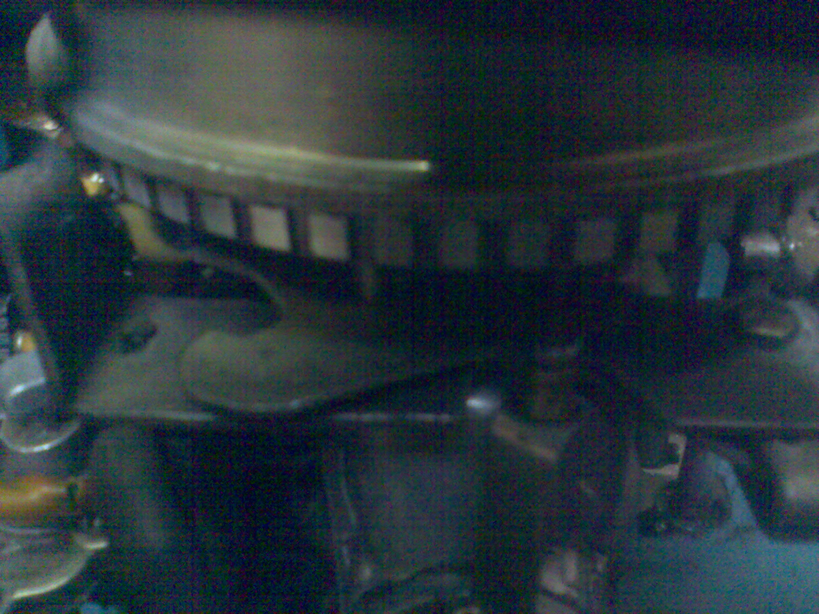

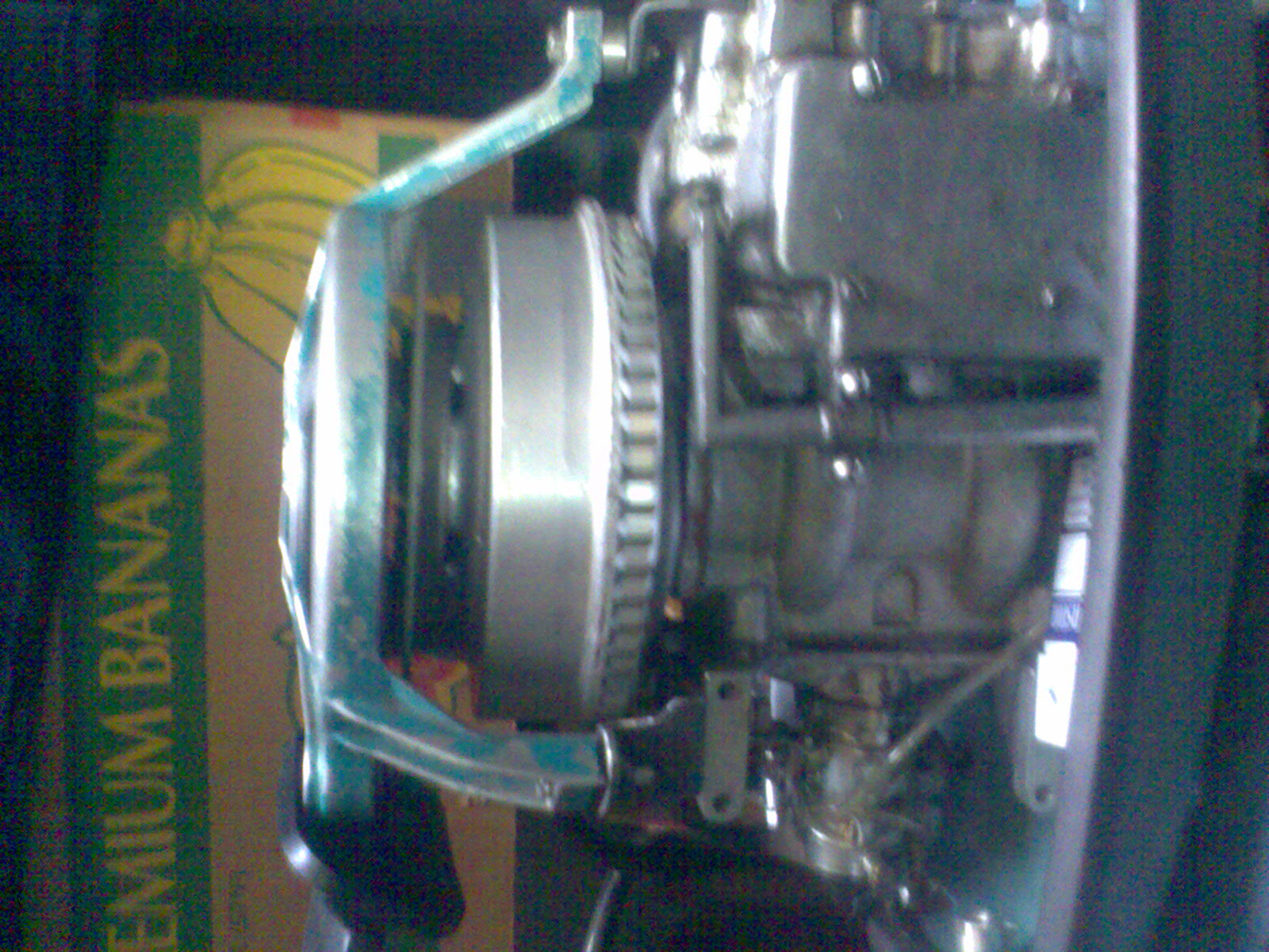

Спасибо Александр за комментарий. Меня сейчас больше волнует шумка на колпак и поддон, и рецесс работает, как хороший динамик. Уже все заглушил, как смог, на выходных буду пробовать. Ну и за одно ручку приделал на тыльной да лицевой стороне колпака, в траве очень неудобно мотор поднимать было, а спереди дыра зияла (рука залазила). Получилось удобно траву снимать в таком "болоте", как на фото.

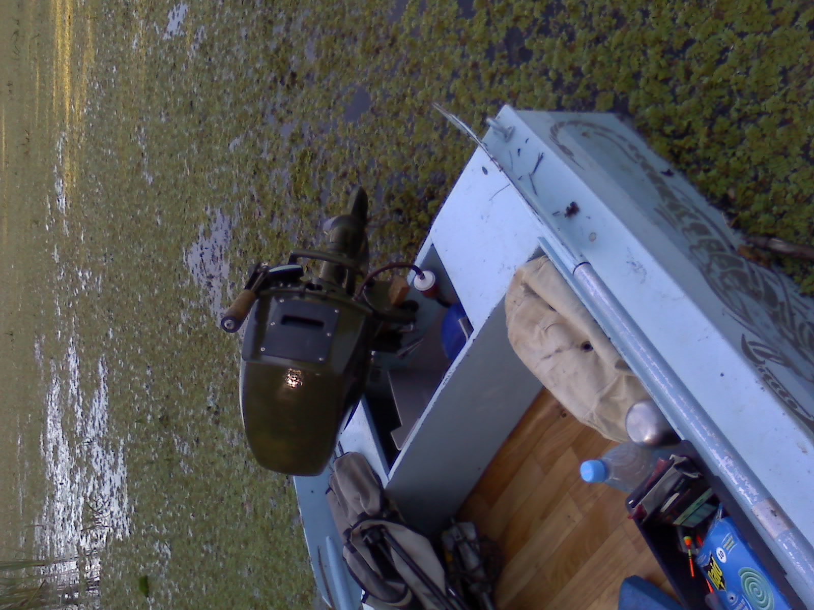

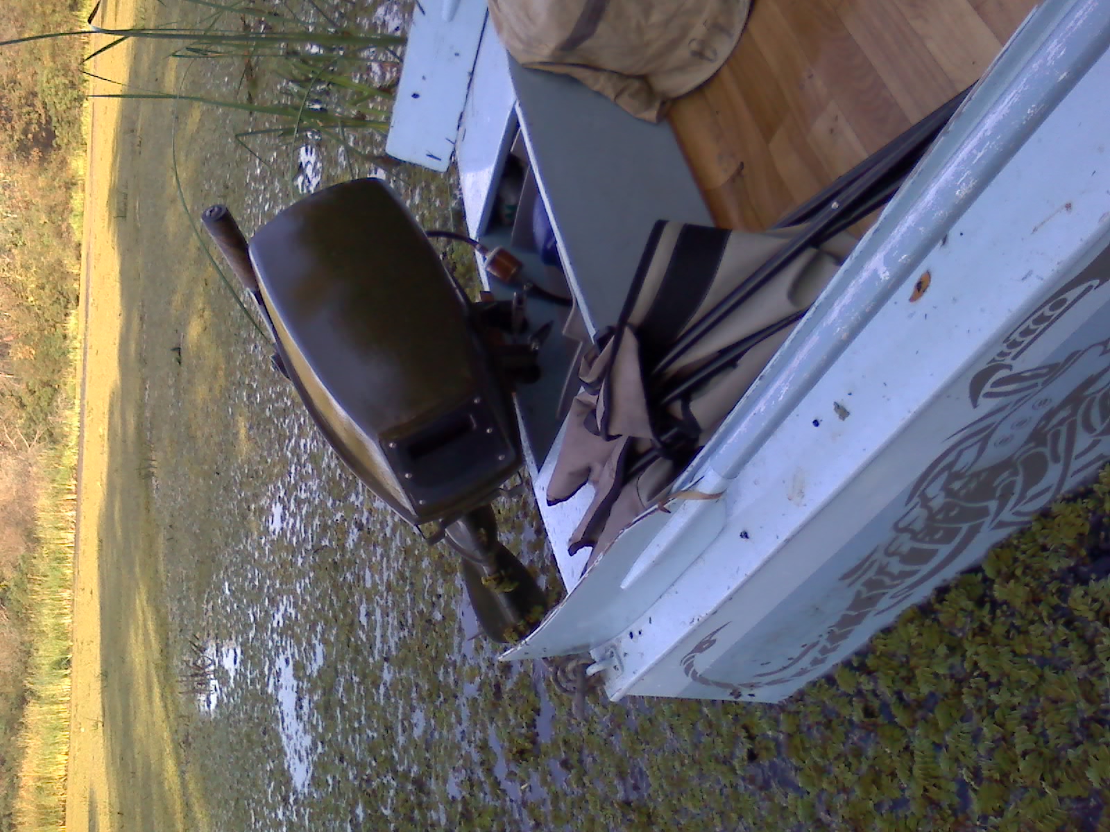

Ручка хорошо, но нужен для травы мелководнотравоходный режим!!!!!!!!!

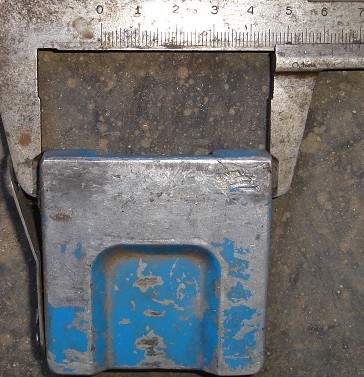

Колодка от таза и пять минут работы..вдоль разрезать дюралевую трубку, расклепать чтобы штырь тугенько вставлялся и приклепать к железяке(штырь прижимается к пластине и трубка с помощью молотка в размер и приклепывается к пластине.)...........тугенько для того, чтобы была возможность поднимать за отогнутую часть штыря,поворачивая его!!! Штырь вставлять с места капитана смотря на мотор слева направо.......мотор приподнимается правой,а левой крутится отогнутая часть штыря до постановки его в "рабочее положение"........Трава сбрасывается с пера редуктора и не мотается на винт и возможно движение на глубинах и 10 см(если лодка плоскодон и с минимальным водоизмещением), короче мелководье и трава нипаааачем
можно и выточить, но с колодки таза быстрее и функцыональнее.........
владельцы ипоноизделий выпадают заборт вместе с веслами,когда на ветромоторе по гавнищу=плавням заросшим его обходишь на расслабоне попивая кофе или........а он=они гордо потеют и грЁбают........

Делаю. Но у меня не так все просто. Есть два момента. Первый - струбцыны не родные а колхоз, на самой верхней дырке лодка роет носом. Второй - Из-за короткого корпуса (2.8) нужна точная настройка откидки мотора для одного и для двоих. Поэтому пока присматриваюсь к гидродинамике и моделирую (из дубового бруска) упор, который поворачивается на опорной оси в три положения: один в лодке, вдвоем, и мелководный. Два уже подобрал, с третим не угадал - малая откидка для мелководья и траву всеравно тянет (уже переделал, буду пробовать).

Володя, есть выход и из этого положения.....поставить второй штырь в самые нижние отверстия струбцин..........на него пластину для мелководного, а на верхний штырь брусок для двух положений(один или двое в пароходе...). Я для постановки на мелководный даже автоматику делал..........при подьеме мотора пластина поднималась в рабочее положение........

Уже сколхозил, как выше писал брусок на три положения. На виходных запытаю (и в болоте тоже).

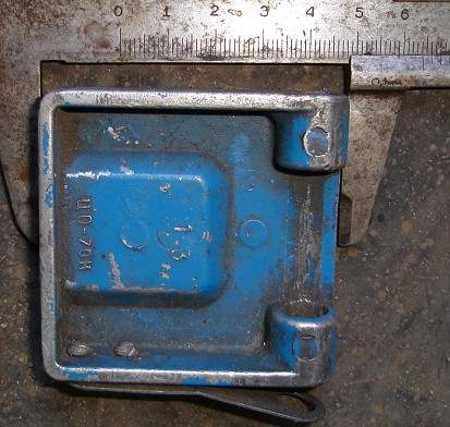

Ну, как говориться, поехали. Значит своткал немного , но что думает подойдет сразу , а что-то пересниму и перемеряю. При съемке обнаружил один дефект. (реально сразу такого не было почему?....хз) Речь идет о виде сверху.
Значит о размерах, может какой-то не понятно, и несколько не получилось, а потом походу домеряем до полной картины. Как снял стартер сфоткать не удалось -замерз фотоаппарат. Скажи, что доснять и промерять. Пока будем считать сумбурно, но что уже есть. А может вообще все откручу и домеряю дома на столе. Спрашивай так будет наверное быстрее.
Большое Спасибо за фотографии,но только не все размеры, по кронштейну,на крышке гол блока цил.-высота,от загиба площадки,до торца\упора в трубку руб охлажден.-34мм,а на переднем кронштейне-нету размеров загибов под ножки стартера и междуосевого расстояния по отверстиям крепежа перед нож стартера.Я,просто занимаюсь ремонтом тех-же Ветерков,а тут товарищ попросил сделать кронштейн под Нептуновский стартер-как у ВАС.....Перенес все на бумагу\чертежик\,а на размеры ушек не обратил внимание.....Задний кронштейн,методом тыка\благо голова Ветерка была на работе\высоту подобрали и сделали,а вот передний-прощитали все ,а как загибать-оказалось-что нету размеров ушек.В субботу поеду на стоянку,буду искать или картер Нептуна,или его стартер,чтоб довести уже изделие до ума....А-так Спасибо может-кто и не понял,но тут мы определились.ХОРОШАЯ ЗАДУМКА и исполнение.
Востаннє редагував stp: 27.09.2012 о 11:32. Причина: поправил

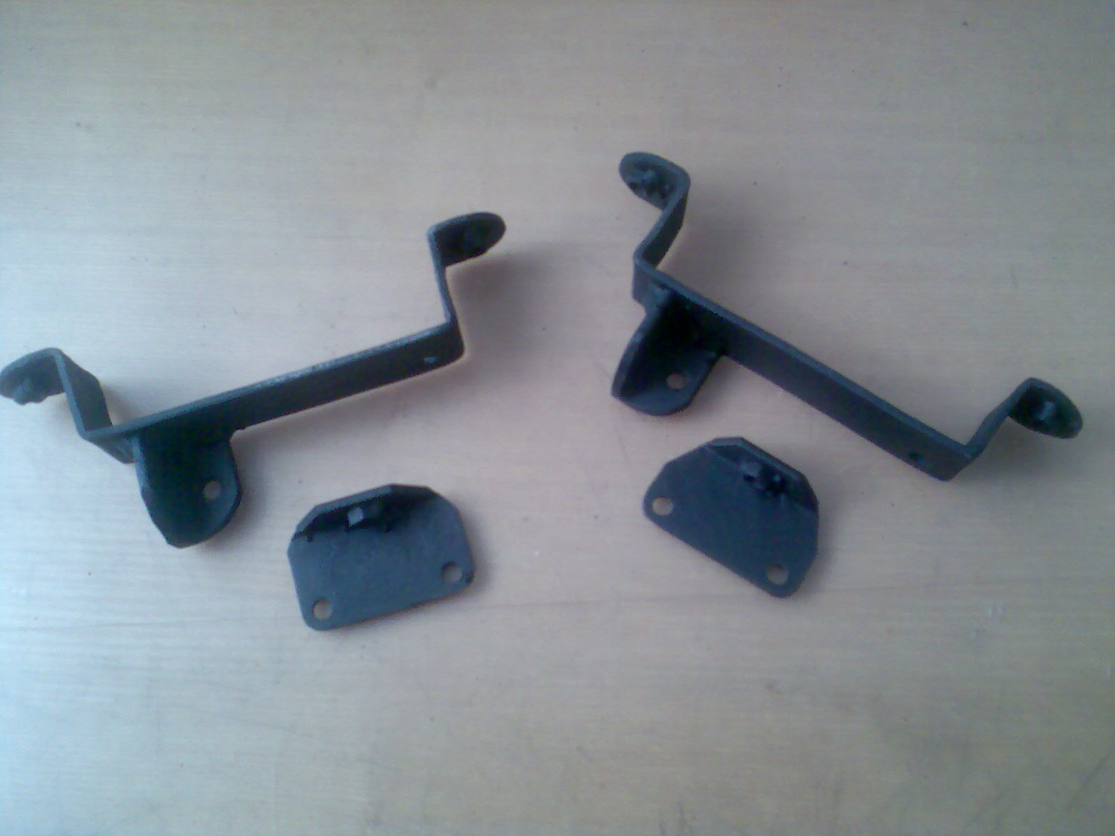

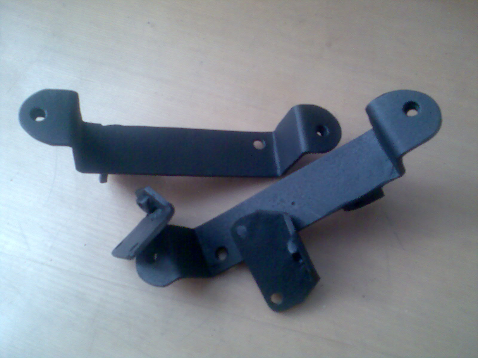

Вобщем кронштейны сделал,неподошли,пришлось дорабатывать,получилось,товарищ доволен...

Кронштейны изготовлены по ВАШИМ размерам и фотографиям,единственное,что не усек сраз,что у Вас,управление дроссельной заслонкой-газом,осуществляется-тросиком....Товарищ,решил незаморачиваться,оставить все родное,немного переделали,чуть добавили и все получилось.Вы, не указали-ставили ли ВЫ, проставку,под сам диск храповика.....Так-как расстояние между-храповиком\крепеж прямо на маховике\и диском самого старера,было большим,пришлось точить проставку,на маховик,а сверху диск храповик.Толщина проставки-10мм,товарищ доволен...Спасибо ВАМ...
