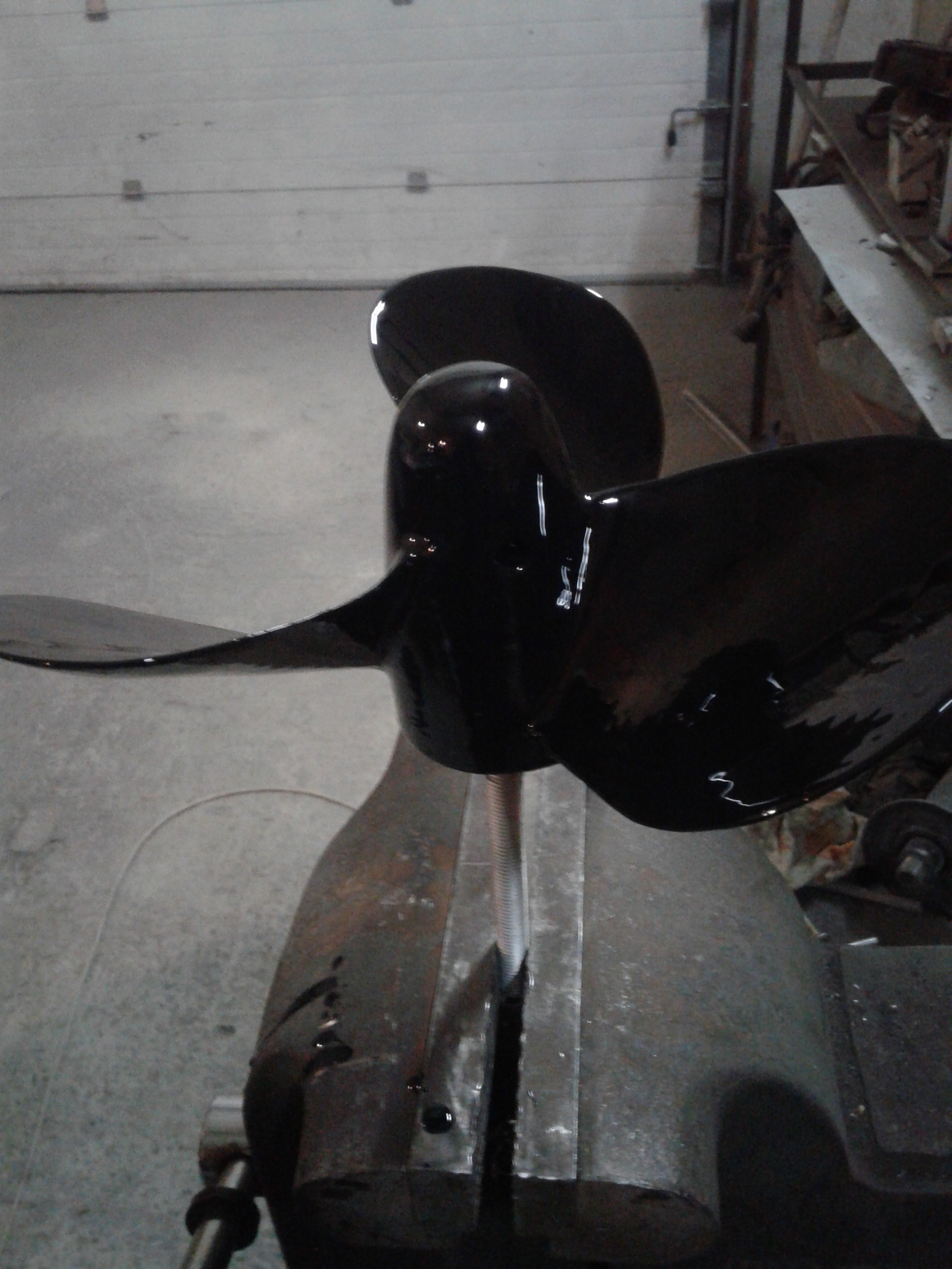

Прогресс-2 и 4 при загрузке в 400-500 кг у нас ходили в пределах от 33 до 35 км/час с винтами от моторов Москва/Нептун с диаметром Д230хН280, Д226хН250.
При установке свинного уха (это наша разработка это винт с повышенным кпд,имет переменный шаг по радиусу и на 0,7радиуса шаг его был 264мм, были модели с 240 и 320мм шагами.)в отличии стандартных винтов, менее чувствителен к нагрузке с ним была максимальная скорость.
Судя по твоим описаниям, мотор у тебя все таки не "тянет" как надо, причин тому много, не буду описывать.
Пока на воде можешь проверить два жиклера на карбюратое воздушные по моему они внизу стоят как бы два одинаковых.У меня был случай мотор тянул,но после профилактики карбюратора,когда высыпал кучу мусора он у меня "взлетел" еще больше,а всего то был мусор в этих жиклерах.Вот такие пироги.

Шамич, спасибо,да с жиклёрами поимел интимные отношения в мае по полной как только вышел,с тех пор за этим слежу,тогда отвалилась часть прокладки между крышкой поплавковой и самой поплавковой камерой,блин как волосинка и длинной милиметров 5,так эта тварь наделала делов,еле дошёл до ропа с мыслями что угодно но только не мусор,фильтра то стоят новые и только вышел,так что знакомо и там слежу!я выше описывал свои подозрения о работе моей 25ки,там трабл с коленвалом скорее всего а вот стяжной или люфт в верхней крышке картера это ещё вопрос...,но вскрытий не делал ещё,и не знаю буду ли это делать...50\50...
что касаемо винта то да мотор не тянет это факт!на свинном ушке Щоб збільшити малюнок, клацніть по ньому
Назва:  20190419_203145.jpg
Переглядів: 265
Розмір:  679,8 КБ
ID:	159901обороты не мог дать выше 4000-4100 при условии веса борта в 500кг...

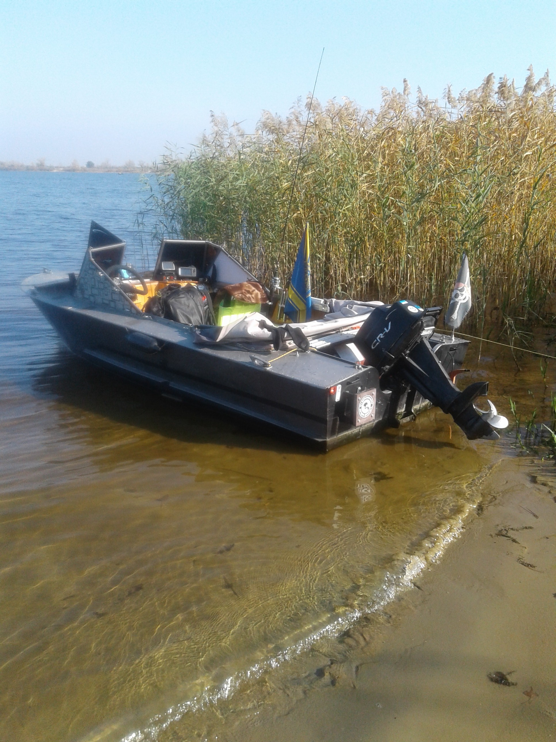

Назва:  20191020_130032.jpg
Переглядів: 315
Розмір:  1,04 МБ
ID:	159903Шамич,вот кстати вчерашнее фото на острове,там если увеличить то винт рассмотреть можно...аж самому стало интерессно что это за гусь такой)))

Долучення 159903Шамич,вот кстати вчерашнее фото на острове,там если увеличить то винт рассмотреть можно...аж самому стало интерессно что это за гусь такой)))
Видно не очень,но похож на винт д230 и н280 или Д235 и н282,но все это так на глаз.
Для точности нужно замерять и все прояснится.
