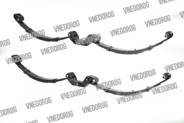

Что придумали новое
http://s58.radikal.ru/i159/0909/aa/7c1011f3f362.jpg
https://static.baza.farpost.ru/v/1426745848861_bulletin
этот вариант как то неудачный, лучше качающаяся подвеска как на Камазе
перевернуть рессору верх ногами.
http://www.respo.ru/photo/pricep/pri...-i-m35b4-3.jpg
Biny_uahunter 11.04.2017 15:03
Re: 555 FishPro
тут не вижу амортизаторов , или они не нужны при такой компоновке ?
условный "центр тяжести" все равно находится между осями.
и на выходе - та же картинка с ВАЗ 2106 из КиЯ
та же одна ось

P_Petrovich 11.04.2017 22:33
Re: 555 FishPro
Допис від Biny_uahunter (Допис 477194)
Вы работу подвески сравните.
