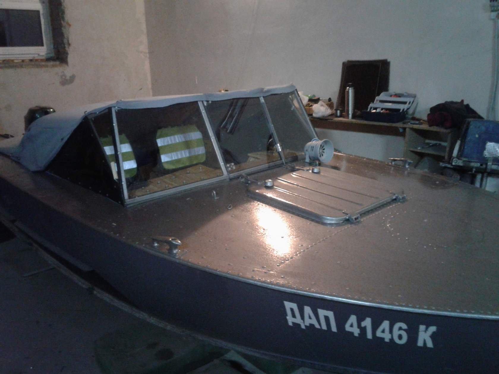

Дмитрий 4146 26.11.2018 13:00
Re: Краски и лаки. Для лодок и катеров.
царапины заметны сразу,поэтому и покрыл пешеходную часть молотковой поверх протекса,но царапины не продирается до металла...сидит и держится агонь,но мягкая и царапки есть...
Antonioni2007 26.11.2018 14:39
да.... не уверен я что ВСЯКОЕ твердое покрытие сможет прочно держаться поверх
Дмитрий 4146 26.11.2018 17:27
У темі 1 долучень
Antonioni2007, якорь,часто прыгал на носу,валяясь...каблуки мадам не продавили...прочая рыбацкая утварь не повредила...так что поверь держится Агонь!да приедь, поцарапаем вместе)))уверишся)))положим якорь на палубу у носа и попрыгаем по лодке...всё останется как было...;-)вот палуба покрыта молотковой поверх протекса,а борт (там где номер)остался без молотковой,чисто только протекс (винилка-акрилка)ну по корягам бог миловал...Долучення 152813
