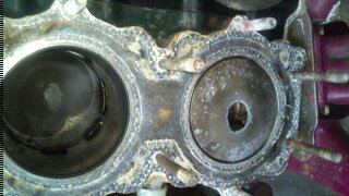

Когда у меня прогорел поршень, то дешевле было отправить голову на завод, все сделали по уму и за "нормальные" деньги на то время. Самому дороже б вышло. Мотор у меня был 2006 года.
И что самое интересное, прогорел естественно в самый не подходящий момент, И эта курва заводилась с пол оборота и прошел на нем я 15 км до базы в водоизмещающем.
Все в нем нравилось, честно, кроме расхода топлива. За 3 дня рыбалки 100 литров спаливал, сейчас 25

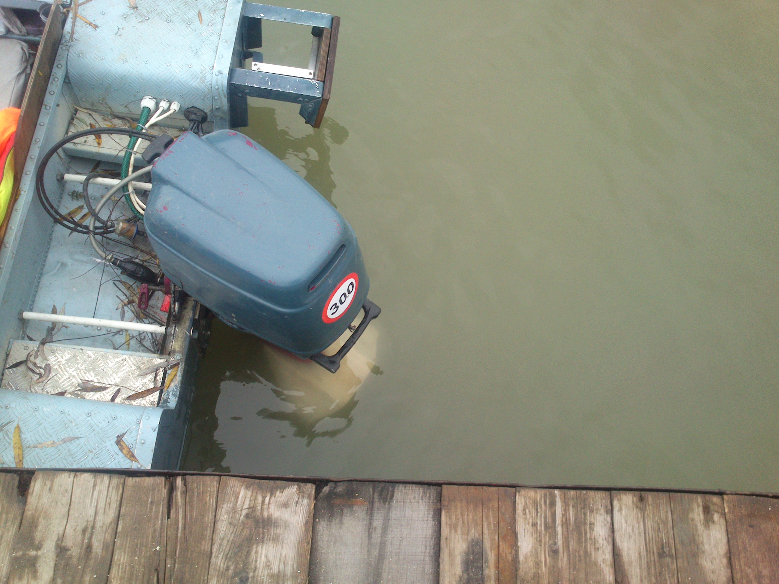

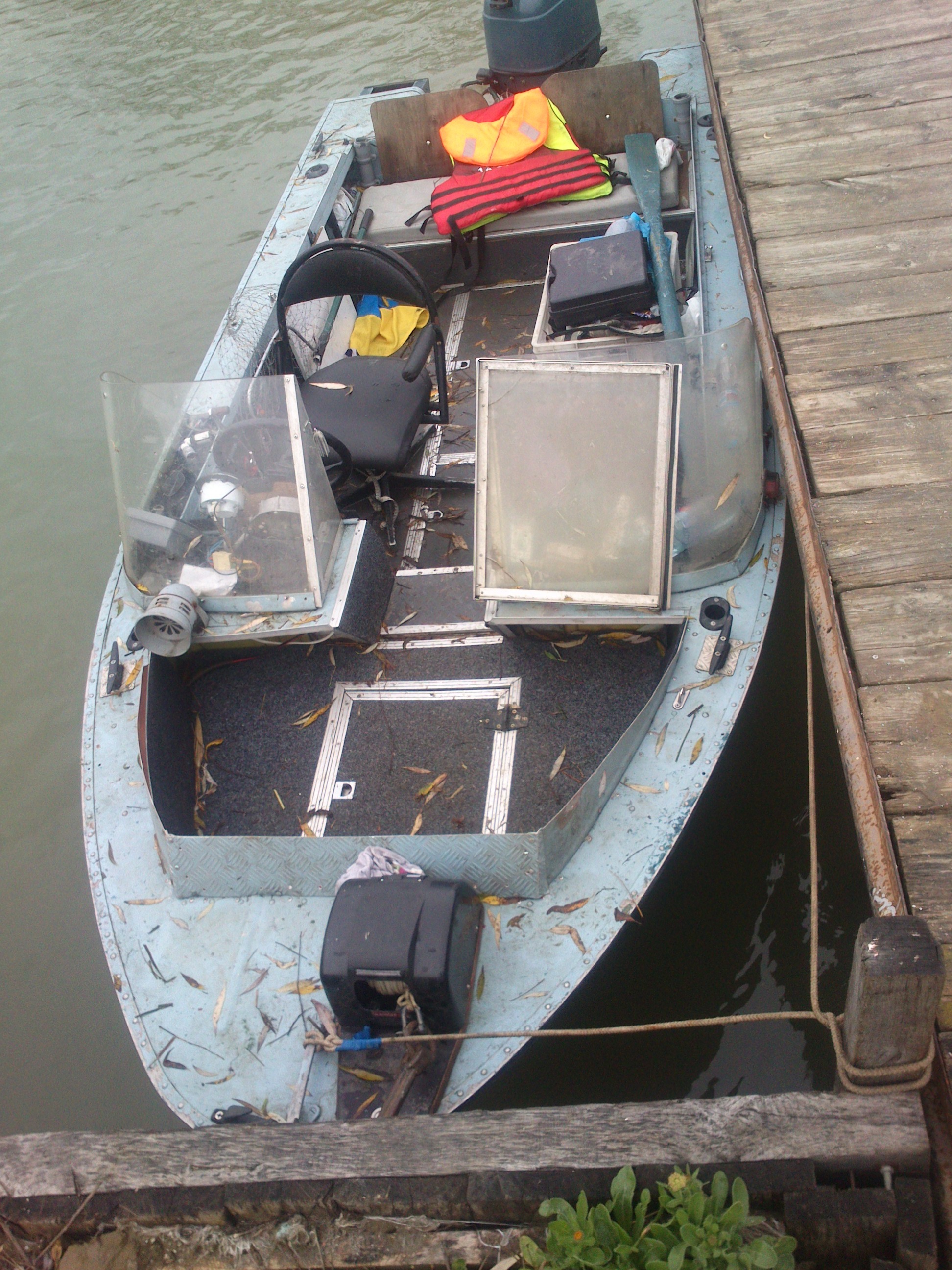

В полную гашетку 18 литров/ час.
Это до прогара.
После ремонта мотора, плюс вырубил палубу, скорость 49- 50 км. Загрузил не много нос, скорость выросла.
Сейчас на моей бывшей Эвинруд 40 е- тек

Вопрос рыбоеду))) Дима, на третьей фотке видно что установлено гидрокрыло. вот интересно знать почему поставил и есть ли эффект?

Псалом про него в этой теме Как правильно установить гидрофойл SE 300 SPORT?
Эффект был, выросла скорость и облегчился выход на глисс.
