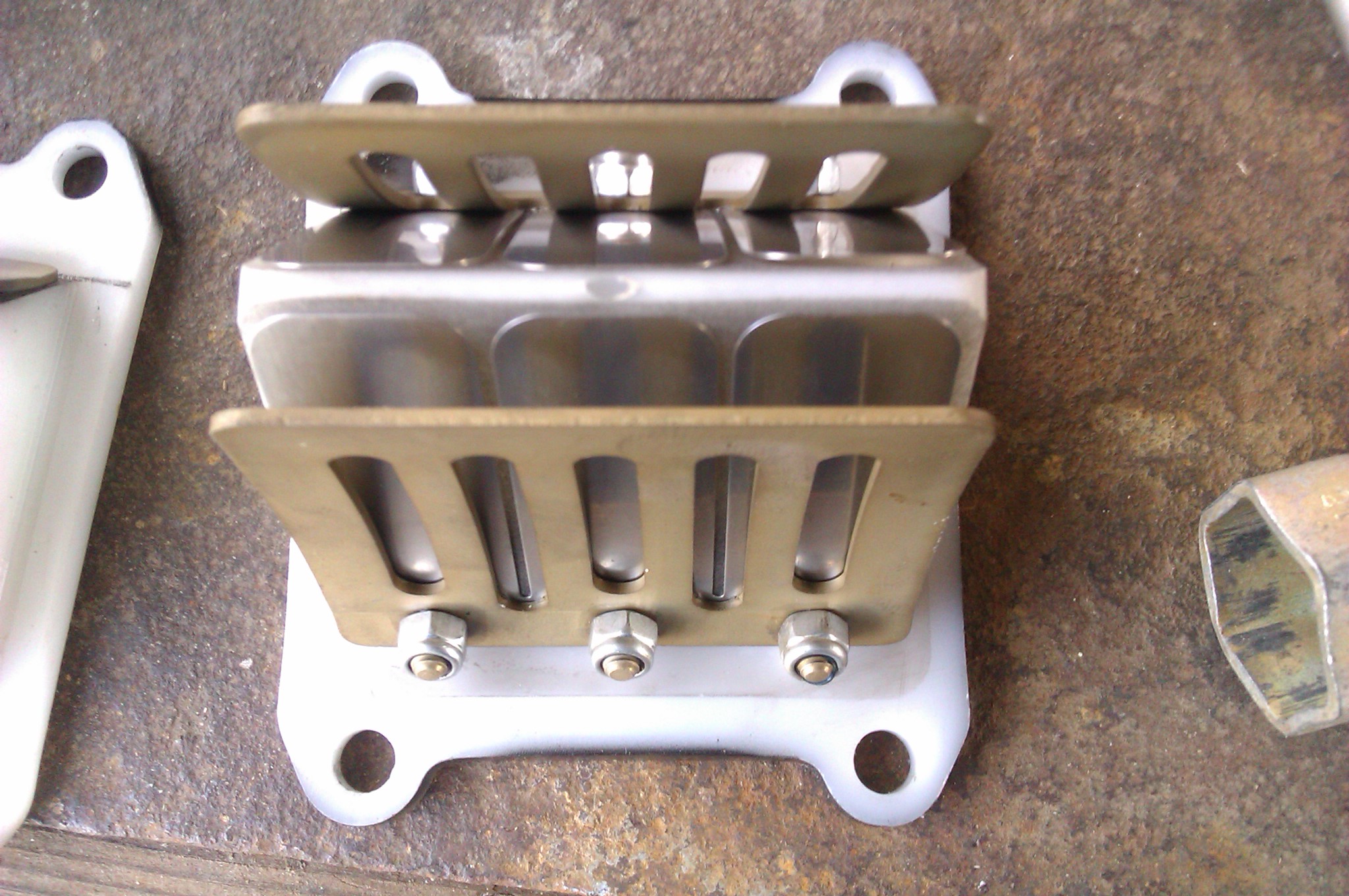

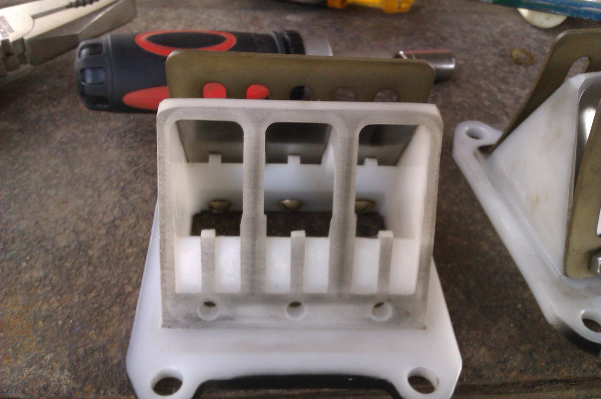

а я первый сезон откатался на стальных клапанах. выяснил это при инспекции клапанов перед новым сезоном

Из того, что я читал на форумах, то на стальных клапанах снималась наибоьшая мощность мота. А как стали эти клапана "лететь"с последствиями и без, то завод бесплатно менял на текстолитовые.

У меня на металлических проработал часов 30. Обнаружил трещину на одном из клапанов и перешел на стеклотекстолит.

Да изначально завод делал с текстолита, но их вроде хватало на сезон или два (подгарали) Перешли на сталь, работа мотора улучшилась, но стальные начали рассыпаться и приносить большой вред поршневой. Опять завод перешёл на текстолит. Причём бесплатно высылали набор лепестков.

В 2009 из металла

Были и из металла и из текстолита. Понравились больше из металла. Если ставить обрезиненные домики то проблем с металлом нету

Да конечно резина смягчает удар, но если всё же метал устанет работать в таком режиме и полетит в цилиндр, то будет горе. Текстолит хоть и проигрывает в мощности, за то безопасной.

Так а в чем проблема? Раз в сезон поменять? Это даже не час времени

Поменять то не проблема, тут главное успеть вовремя. А никто скажет через какое время они начнут разрушается. У меня они потрескались через 19 моточасов. Лично я не хочу рисковать. Я за 9 лет нахлебался. Да и так мне хватает мощности, и текстолит лет пять не менял.

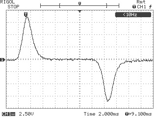

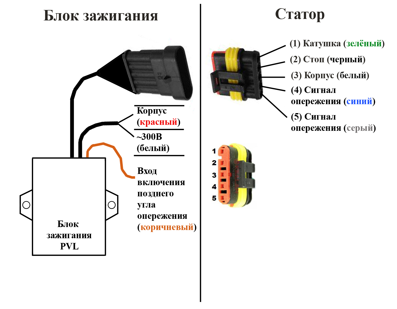

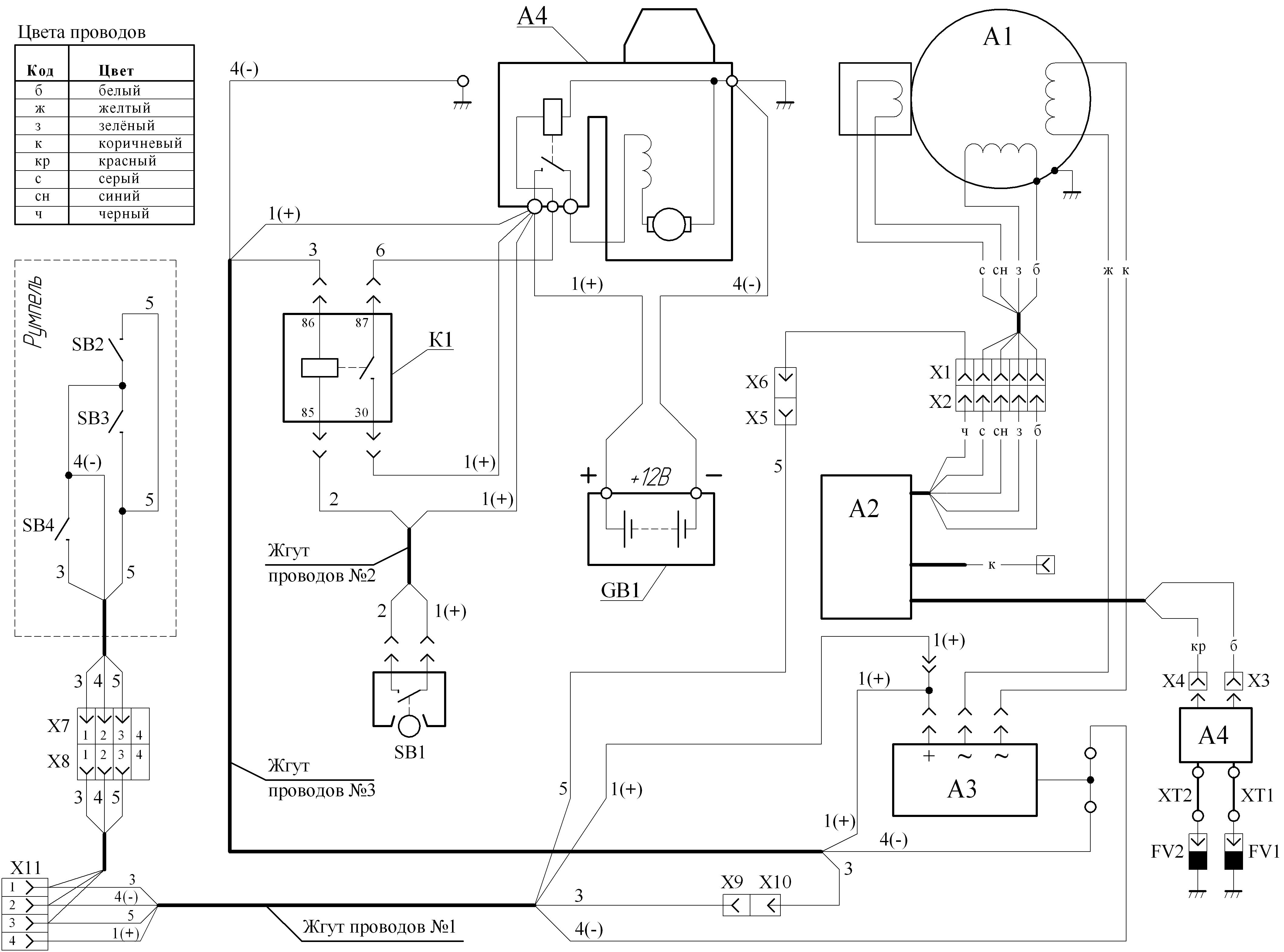

Привет.
Вот вытянул картинки...
Сначала просмотри, чтоб понятно было о чем пишу.
Ниже:
1) эл.схема мотора с паспорта, мной упрощена для понимания (указатели соответствуют паспорту);
2) затем цоколёвка разъёма зажигания со стороны статора с описанием назначений и цветов проводов (соответствует цветам в эл.схеме).
3) осциллограмма сигнала опережения между синим и серым проводами (!!! при отключенном разъёме от блока зажигания!!!)
4) осциллограмма сигнала между линией "СТОП" и корпусом (на работающем моторе, накачка высокого напряжения)
Теперь по порядку, а то искры нет, а где она потерялась хрен его знает
Для начала прозвонить катушки на статоре, отсоединить разъём блока зажигания и между (1) и (3) контактом должно быть "какое-то" сопротивление, но не обрыв. Такая же картина на датчике опережения между (4) и (5); сам не мерил, потом поделитесь результатами.
Если норм, можно подключить вольтметр между (1) и (3), выкрутить свечи, разъём зажигания не подключен, дёргаем ручным стартером, должно показать +-10В переменки (высокого напряжения НЕ будет, не ударит, пока зажигание не подключено).
Проверить напряжение между (4) и (5) сложней, там импульсы короткие как на осциллограмме, вольтметр покажет 1-2 вольта переменки при дёргании ручным стартером.
Если есть напряжение с катушки и с датчика, и нет обрыва идём дальше.
Подключаем разъём зажигания на место, свечи должны быть вставлены в колпачки, а корпуса свечей соединены с корпусом мотора, иначе никакой искры и не будет.
Подключаем вольтметр к линии "СТОП" положительным щупом, вторым на корпус мотора. Дёргаем, должно показать далеко за 150В постоянки пульсирующей, как на осциллограмме. Если напряжение есть, уже хорошо. Дальше несколько вариантов: или нет сигнала зажигания от датчика, или высоковольтная катушка прошита, или высоковольтные провода в конкретном обрыве, или свечи прошивает на корпус.
Проверяем тестером сопротивление первички высоковольтной катушки, чтоб не было обрыва. Дальше искать причину методом замены на заведомо рабочую деталь, исключая поочередно неизвестные.
И еще раз спрошу, при проверке искры, обе свечи были с надетыми колпачками и корпуса свечей касались корпуса мотора? иначе искры не будет. Да и чека на моторе должна стоять и разные замки зажигания в положении включено, а лучше отсоединить черный провод "стоп" прям на моторе, то-есть зажигание должно быть включено наверняка.
А так были случаи что и датчик опережения у кого-то не работал, зажигание барахлило (правда мотор заводился), не было накачки 300В на конденсаторе накопительном, и прочее.
Короче изучайте писанину, потом что не ясно спрашивайте.

Допис від mihail852 Переглянути допис
Привет.
Ниже:
